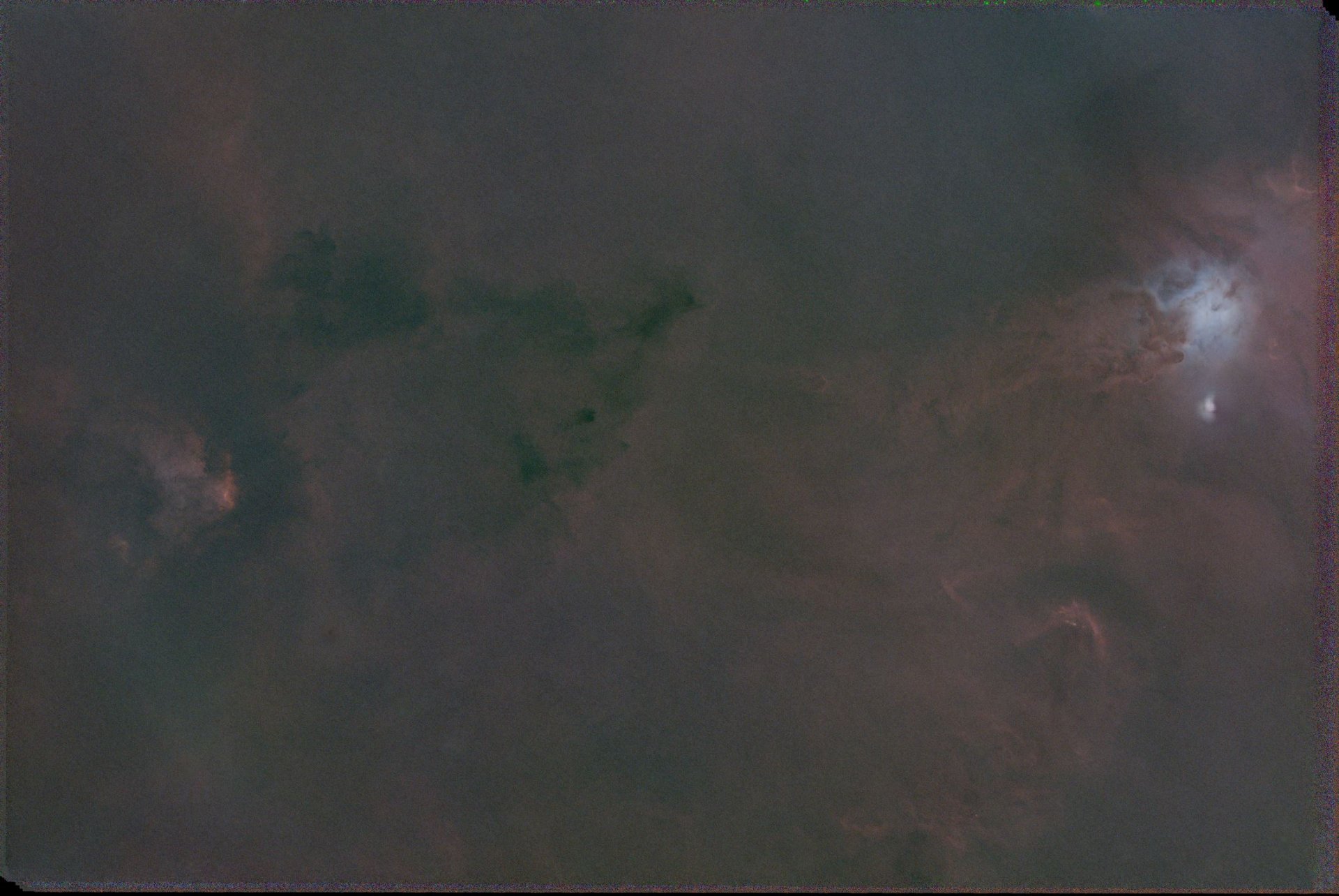

Hallo Matthias,
ich kenne das Programm Starnet sehr lange und sehr gut. Ich habe noch nie gesehen, dass Stackingränder bei Starnet ein Problem machen. Es ist deswegen gar nicht "logisch", dass schlechtere Ergebnisse dabei herauskommen.

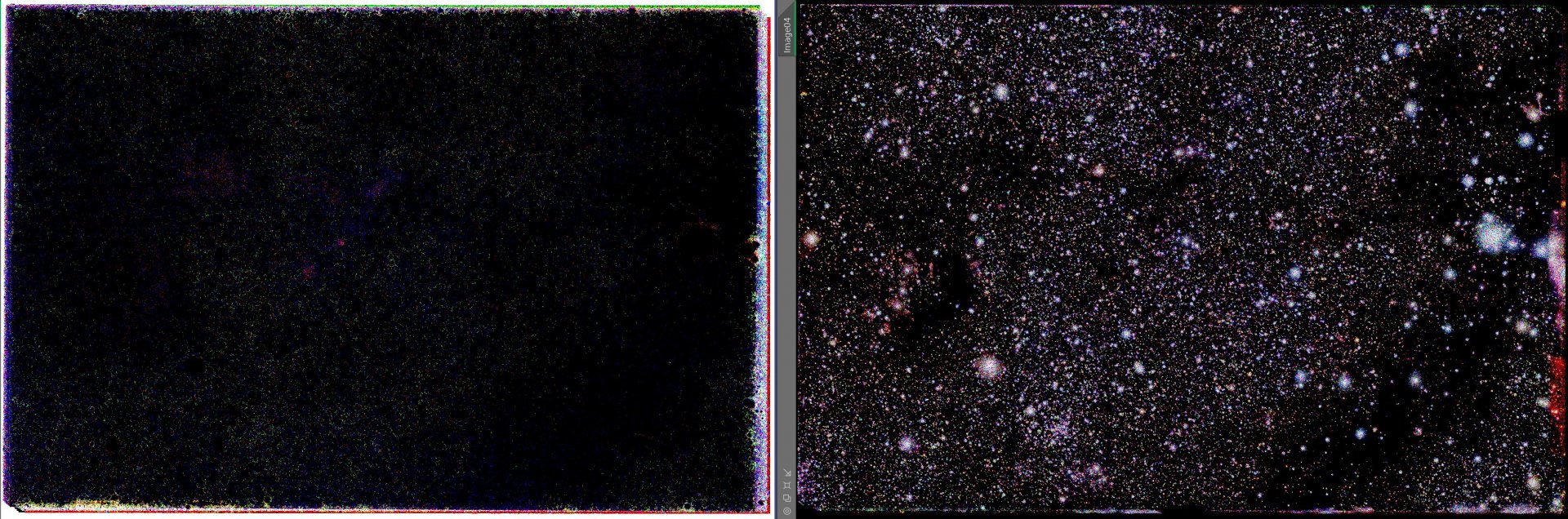

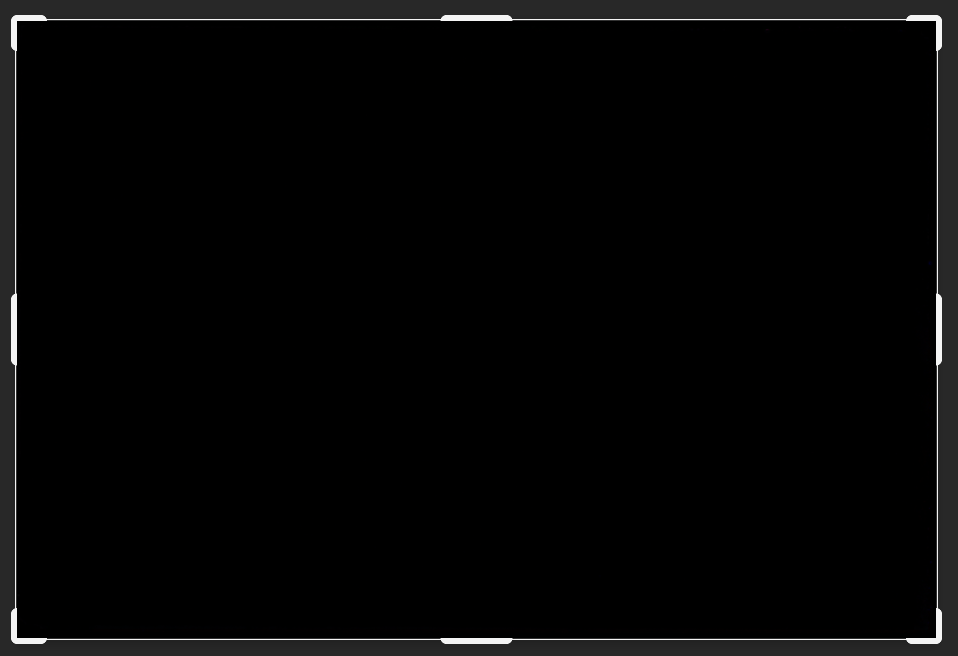

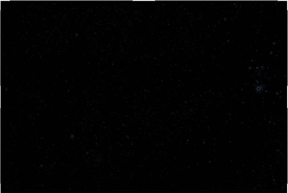

Ich habe Starnet aber noch einmal am gleichen Bild ohne Stackingrand ausgeführt.
Das linear entsternte Bild:
Das gestreckt entsternte Bild:
Also ich sehe da keinen Unterschied zum Ergebnis der Rechnung mit Stackingrändern oben. Hast du denn für deine Aussage, dass Stackingränder die Ursache für Residuen und Artefakte sind, einen Beleg?

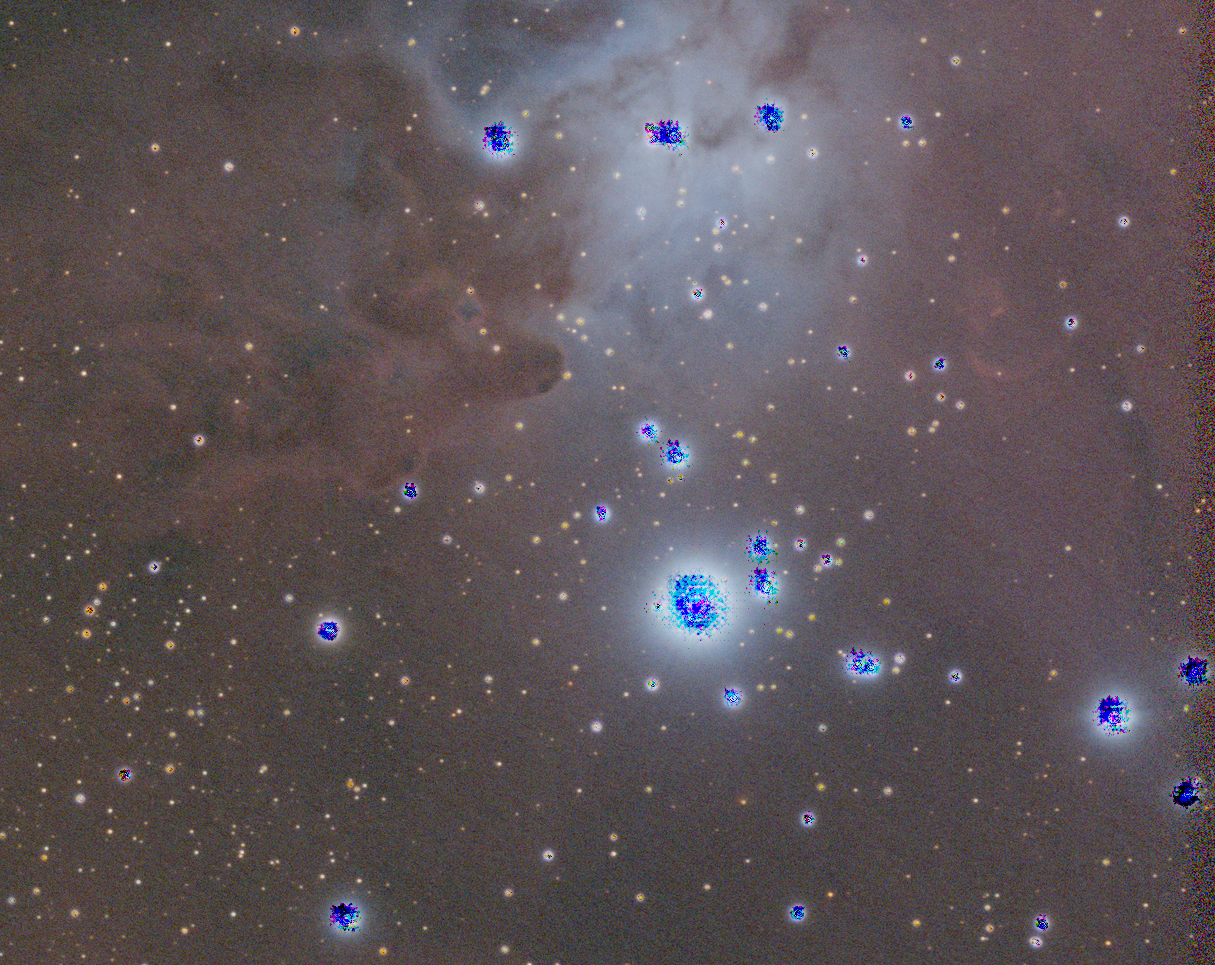

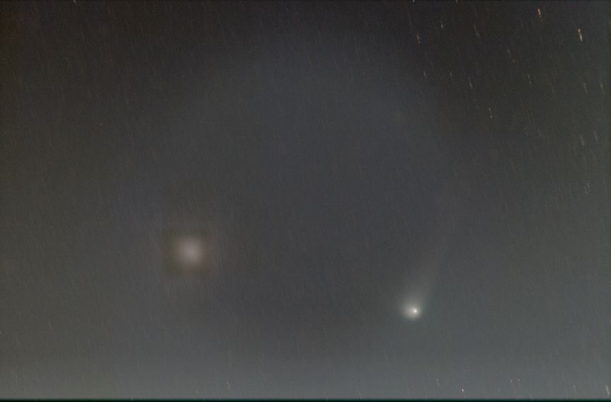

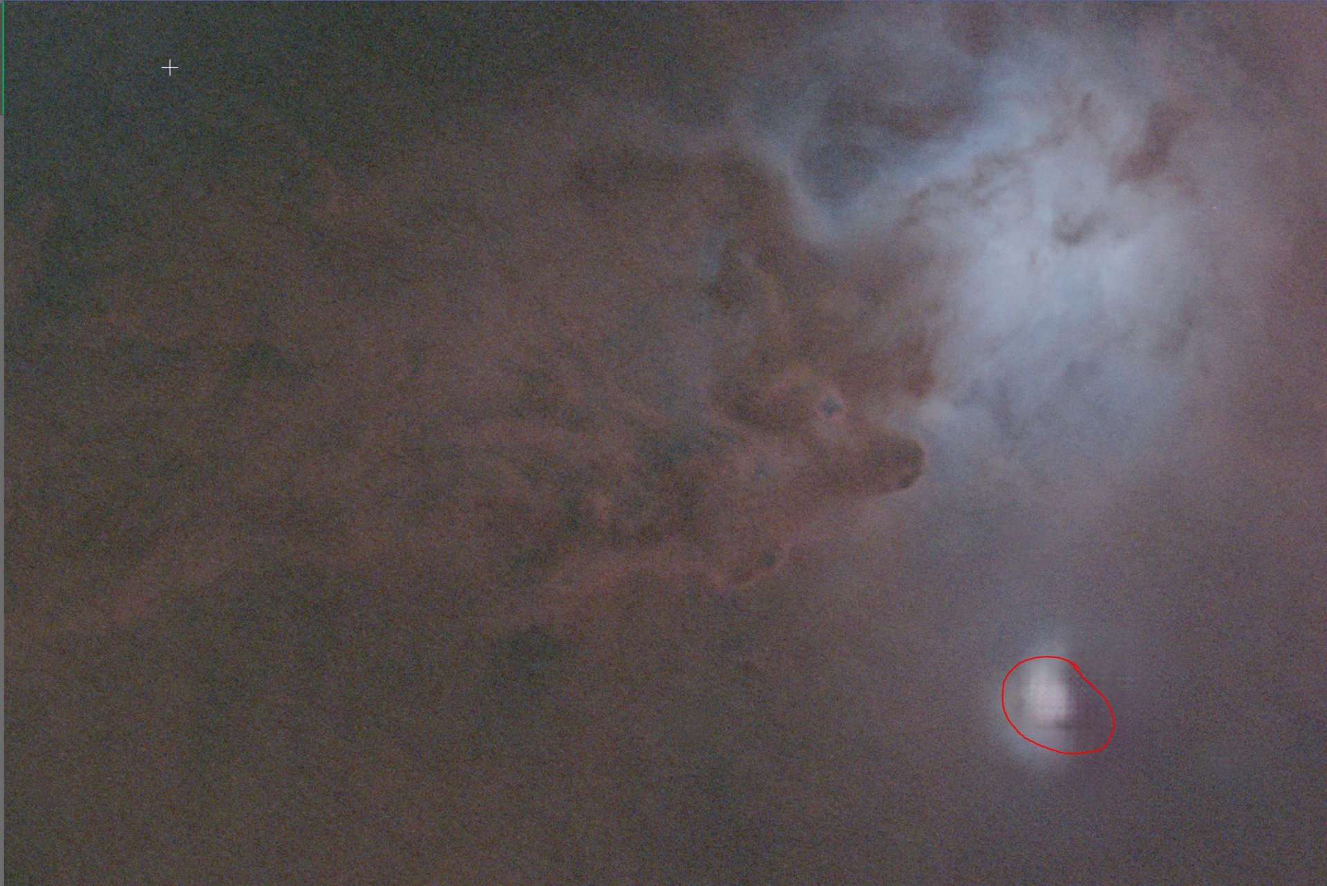

Starnet hat nicht mit der linearen Datei funktioniert. Ein Ausschnitt:
Den Anhang 309733 betrachten

Aber das schaut ja ganz offensichtlich ganz sicher nicht so aus, wie bei dir:
Auch deine ganzen "Blobs" an den Sternpositionen habe Ich nicht, weder linear "entsternt", noch aufgesteilt (?)
Wie gesagt, dass ist linear "entsternt". Kannst mir glauben, dass Ich dir hier nix vom Pferd erzaehle (wozu auch?).

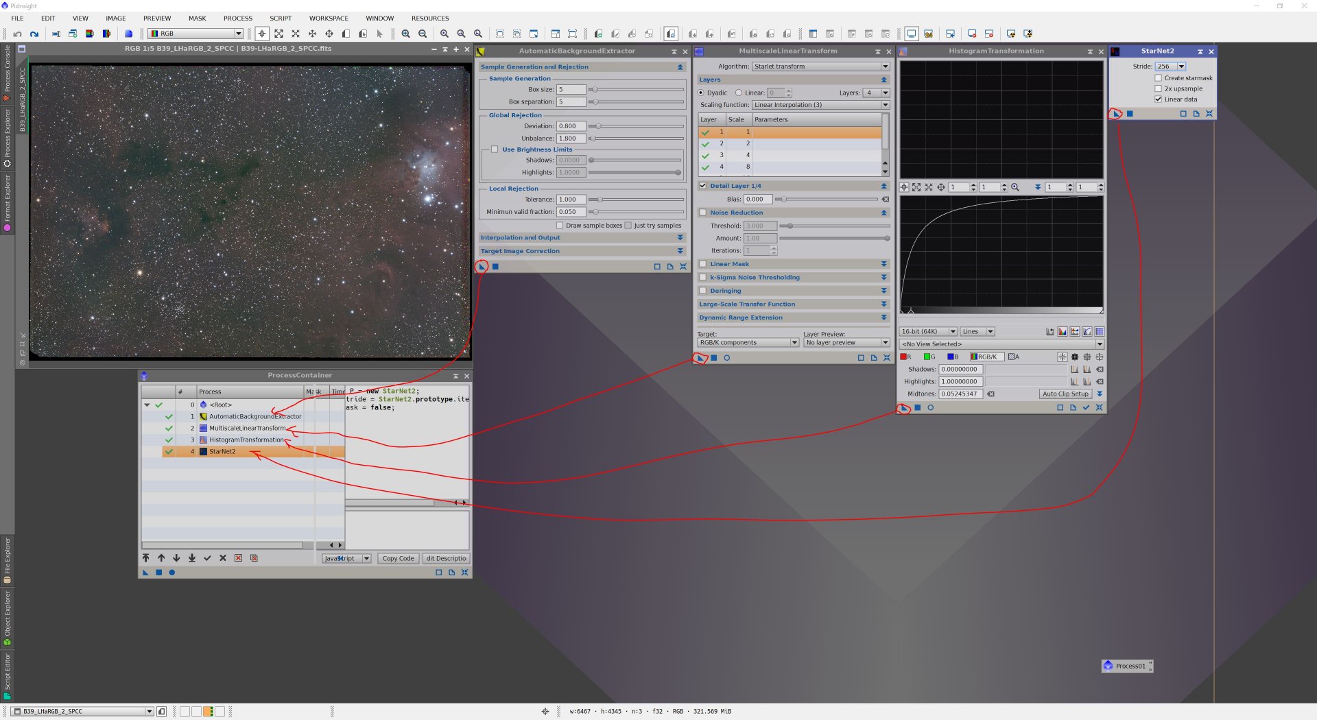

Einfach mit der Maus in's Fenster ziehen. Danach kannst Du dir Verarbeitungsschritte buendeln, hier mal ein Beispiel,
wo (als Beispiel) ein Background Processing, ein Noise Processing, das Kontrastansteilen und ein "Entsternen" in den "Process Container" gepackt werden.
Einfach erst an einem Einzelbild austesten (wie gewohnt) und wenn alles eingestellt ist, dann wie im Bild gezeigt mit der "kleinen Ecke" in den Process Container ziehen. Man kann da auch Parameter noch mit der Hand editieren.

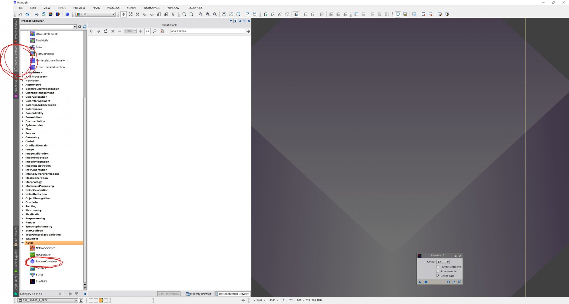

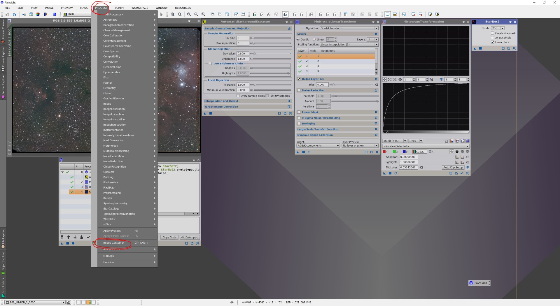

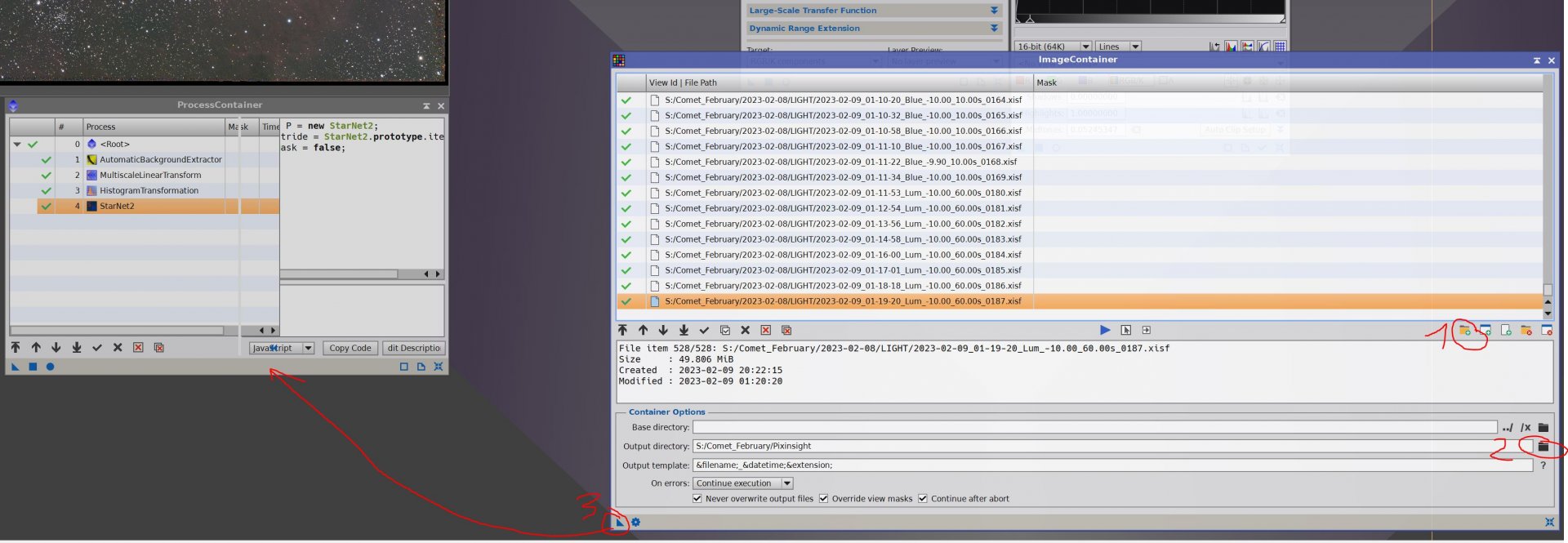

Danach kommt das zweite Helferlein, der "Image Container", den findet man hier:
Damit:
(1) Input-files (wie unten als Schritt 1 markiert) 'reinladen.
(2) Festlegen, wohin die bearbeiteten Dateien/Bilder gehen sollen (Schritt 2).
(3) dann die "kleine Ecke" des Image Container wie in Schritt 3 markiert ind den Process Container ziehen.
... und dann werkelt die Sache los und mangelt alle Bilder aus dem Image Container sequentiell Schritt fuer Schritt durch alle Bearbeitungsschritte des Process Containers.

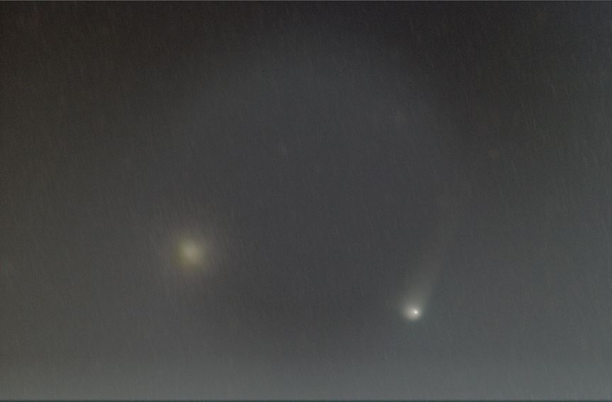

Ich habe mir so die Kometenbearbeitung komplett automatisiert, nur die letzten beiden Arbeitsschritte (Comet Alignment und letzte Integration aller Bilder) lief noch per Hand.
... sonst wird' man ja wahnsinnig ...

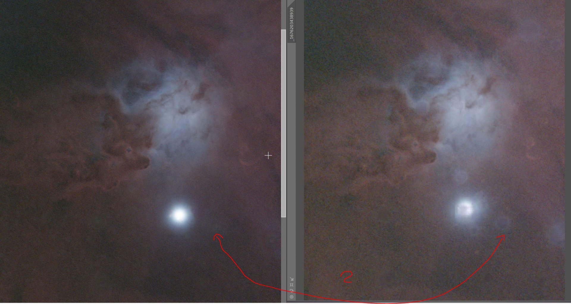

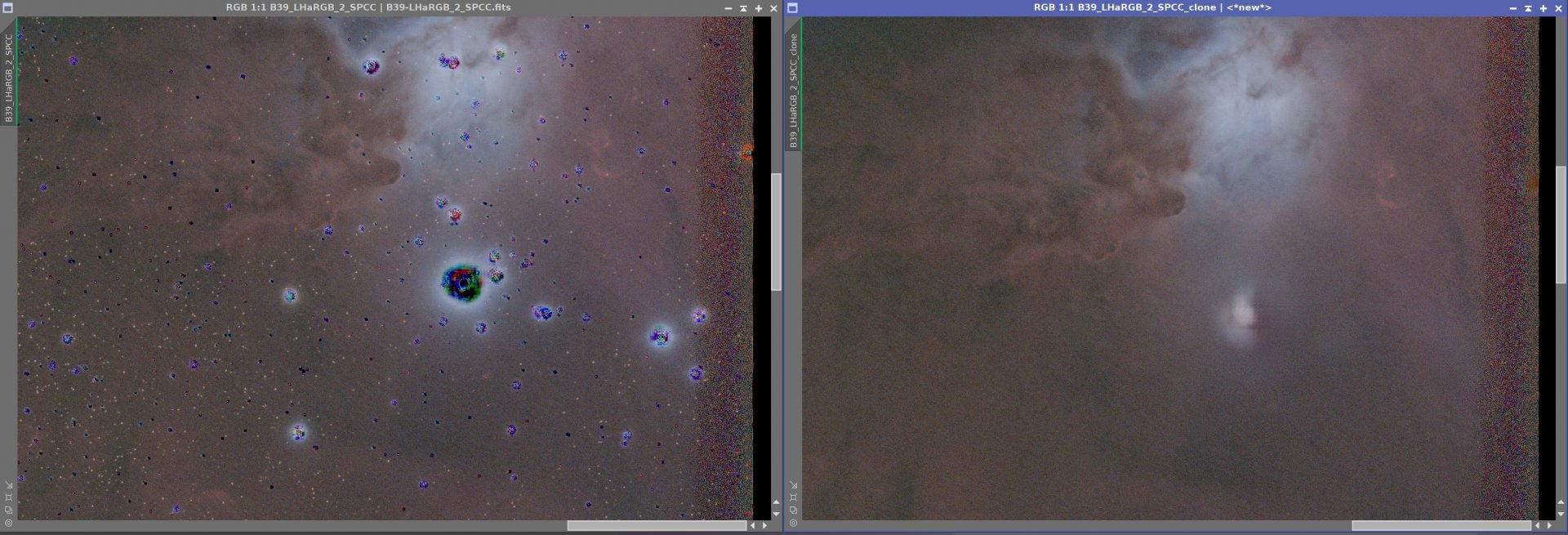

Ich komme ueber diese frapierenden Unterschiede nicht hinweg. Hier noch einmal deine Daten nichtlinear "entsternt".
Links SN++ bei mir, rechts dein Bild von oben direkt daneben.
Auch nichtlinear ist das bei weitem nicht so grottig wie bei dir, sondern ziemlich sauber (???). :unsure:
Womit diese Unterschiede zu erklaeren waeren, entzieht sich mir.

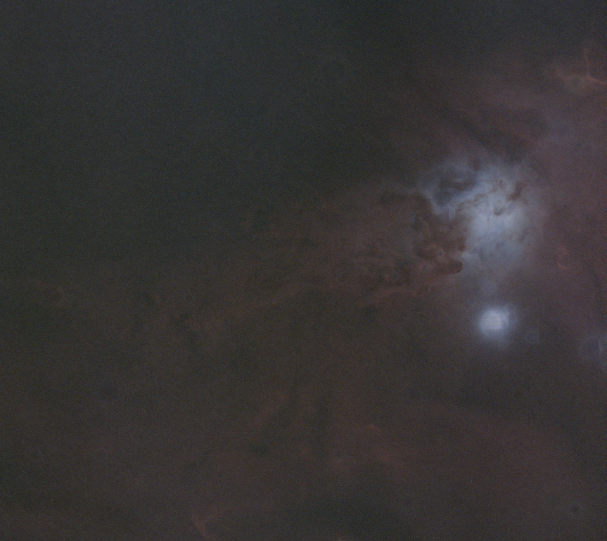

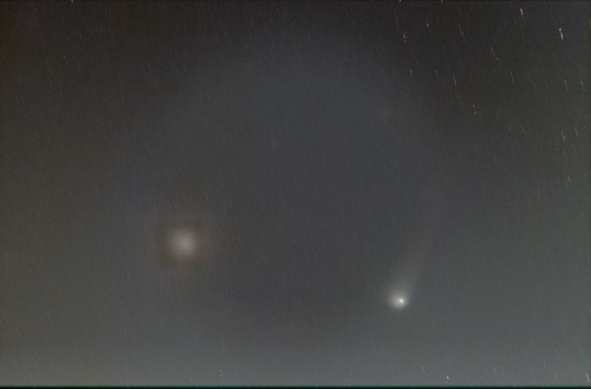

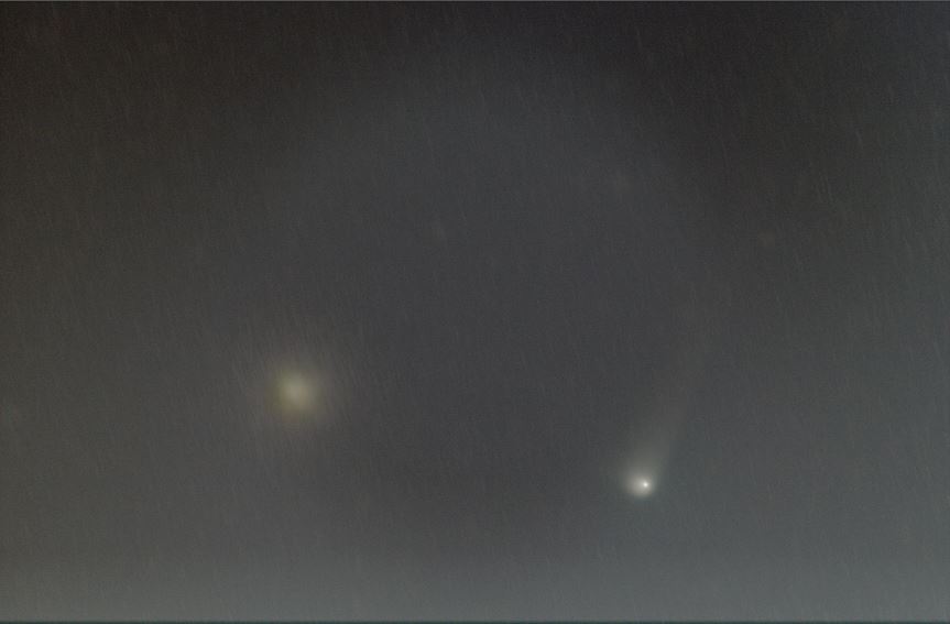

Ich habe das Bild auch mal heruntergeladen. Mein lineares Ergebnis:
Und nichtlinear:
Also genau wie bei Peter.

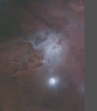

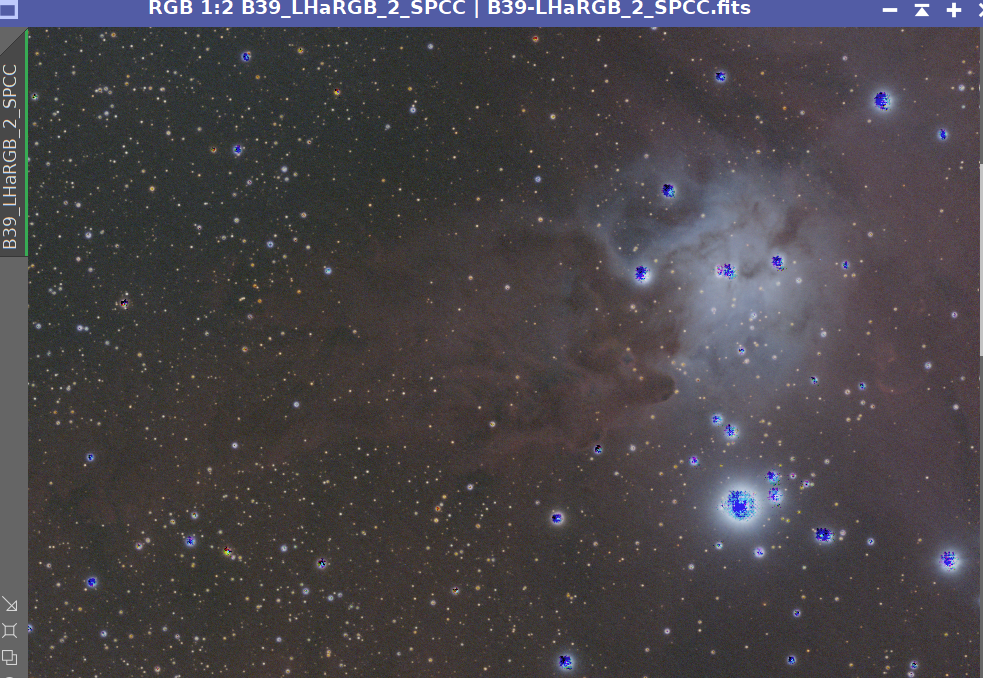

ich habe damit jetzt auch mal rum gespielt und meine den Unterschied gefunden zu haben. Er liegt an der STF.
Ziehe ich den Prozess Starnet2 auf das lineare Bild ohne eine STF angewandt zu haben, sieht es so aus wie bei Peter und Sebastian. Mache ich hingegen auf die lineare Daten eine STF, wohlgemerkt keinen stretch, sie es so aus wie bei Defunct.
Das ist sehr interessant, denn schließlich sollte eine STF eigentlich keinen Unterschied machen, da sie nur die Bildschirmdarstellung beeinflusst, aber irgendwas scheint da doch noch anders zu sein.
Thomas
ich habe damit jetzt auch mal rum gespielt und meine den Unterschied gefunden zu haben. Er liegt in der STF.
Tja,
da brat' mir einer einen Storch, dass ist tatsaechlich so:
Das ist sehr interessant, denn schließlich sollte eine STF eigentlich keinen unterschied machen, da sie nur die Bildschirmdarstellung beeinflusst, aber irgendwas scheint da doch noch anders zu sein.
und das sollte in der Tat nicht so sein.
Das ist schon etwas abgefahren.
Gruss & CS

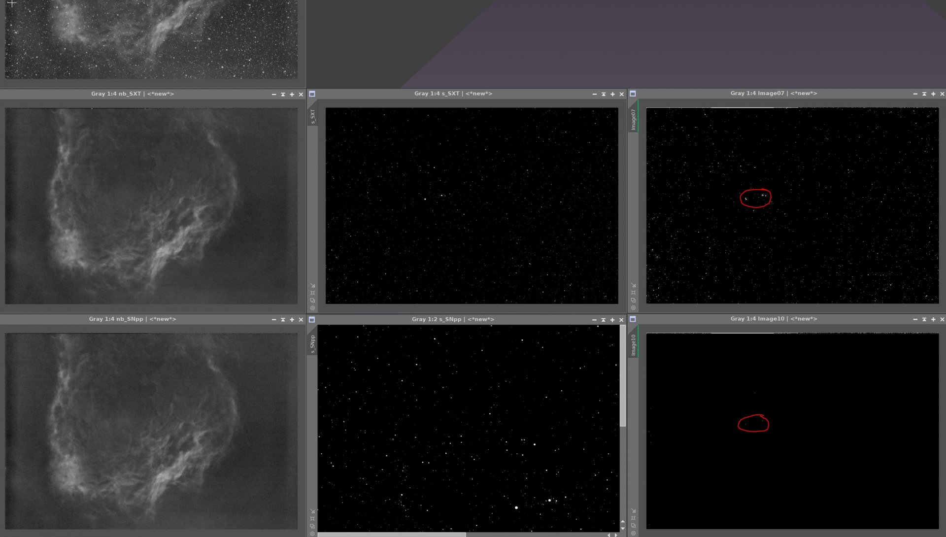

Hi Sebastian,
Obwohl Ich dieses Fass eigentlich wirklich nicht aufmachen moechte, trotzdem (es lebe die Inkonsequenz...) hier mein Take dazu:
Die Unterschiede die Du hier ansprichst, betreffen i.d.R. Gegenden im Bild, die bereits in oder nahe der Saettigung sind.
Ein ferner Stern hinter einem Emissionsnebel fuehrt in erster Naeherung zu einer additiven Ueberlagerung des Signals. Idealerweise waere es die Aufgabe eines jeden "Sternentfernungs-Tools", beide Signalquellen sauber voneinander zu trennen und das Sternsignal einerseits in ein Bild zu verfrachten (welches man sich explizit liefern lassen kann, oder eben fallen laesst) und das "Nichtsternsignal" in ein anderes Bild. (Nebenbemerkung: Ist der Stern vor dem Nebel, dann ist das Signal des Nebels dahinter nicht mehr zu ermitteln, sondern nur noch zu interpolieren).
Soweit, so gut.
Wo gehen da SXT und SN++ nun getrennte Wege?
Naja, bei gesaettigtem Signal geht das natuerlich mathematisch nicht mehr, ist der Well vom Chip voll, dann ist der Well vom Chip voll und beide Signale sind nicht mehr trennbar, sondern beide ergeben das Saettigungssignal.
Klassisches "Dynamik-Range Dilemma" in der Signalverarbeitung.
Auch schon bei Signal nahe der Saettigung wird es schwierig, denn da ist CMOS i.A. nicht mehr linear in der "Signal-Response" des Sensors.
Selbstverstaendlich sind das leider mitunter genau die Gegenden der hellen Sterne, die man da mit diesen Werkzeugen verarbeiten und vom "Vordergrund" trennen will.
Wie gehen diese Algorithmen nun damit um?
Naja, SXT erstetzt (tendenziell) solche Bereiche "ganz unverkrampft" mit Patches die sogar das Rauschen mit dem SNR der Umgebung haben. Das schaut erst mal gut aus (was der Zweck ist), steckt aber natuerlich in den Originaldaten nicht mehr drin und somit dann ein Einpatchen von synthetischen Daten und keine Signaltrennung mehr. Der Eingriff in die Originaldaten geht da schon eine Etage tiefer.
SN++ ist in solchen Faellen deutlich konservativer und "entscheidet" sich dann solche Sterne nicht zu ersetzten. Es wird (zumindest nach meinen Tests) auch nur Signal getrennt und im Rahmen der numerischen Praezision nichts "dazuinterpretiert". Es ist richtig, an den oben genannten problematischen Stellen muss man sich halt gelegentlich ueberlegen was man damit dann macht: Entweder von Hand zuklatschen, oder beim naechsten Mal aufpassen, dass das Signal vom Himmel mit seinem vollem Dynamikumfang auch auf dem Chip landet.

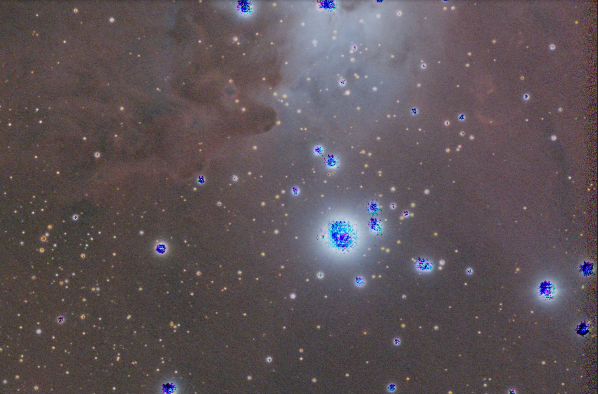

Was jeder am Ende bevorzugt ist i.d.T. Ansichtssache, aber Ich will meinen Punkt mal illustrieren:
SN++ ---------------------------------------------------------------------------------------- SXT
In beiden Bildern siehst Du das das Resultat der folgenden Operation an Peters Beispielbild: abs(Originalbild - (Sterne + Entsternt))
Bei SN++ (links) sieht man, dass das "Sternbild" und das "entsternte Bild" ziemlich exakt in der Summe dem Originalbild entsprechen. So ist der Algorithmus meinem Verstaendnis nach trainiert und das ist genau das, was Ich persoenlich als "Sternabtrennungs-Operation" gerne haette, bzw. von so einem Werkzeug erwarte.
Bei SXT rechts daneben sieht Du dagegen, was da so alles jenseits des Originalbilds an - na nennen wir das mal "umgebungsmotivierter Interpretation" - dazugepatched wurde. Das ist halt der Preis, wenn man auch da Sterne "spurlos" entfernen will, wo sowas "mathematisch richtig" von der Signaldynamik her eigentlich sehr heikel bis unmoeglich wird.
Der StarExterminator arbeitet mit immer besseren Trainigsdaten, die regelmäßig bereit gestellt werden. Nachbearbeitungen sind da nur noch selten erforderlich. In meinen Augen ist er zwar teuer, aber überlegen.
Genau das sehe Ich eben etwas differenzierter. SXT wird mit immer mehr Training zunehmend dazu getrimmt, "Fehlbelichtungen" oder (partielle) "Uberbelichtung" zu tolerieren und im Bedarfsfall dann (Ich erlaube mir das einzige bewusst polemische Wort im Rahmen dieses Postings, aber es fasst die Sache halt tatsaechlich zuammen) "realistisch, aber frei interpretiert zuzukleistern". Warum ist verstaendlich und nicht weiter verwerflich: Es soll halt anfaengerfreundlich sein und auch bei problematischen und fehlbelichteten Bildern (oder problematischen Teilen weitgehend korrekt belichteter Bilder) schoene Ergebnisse liefern.
Insgesammt finde Ich solche Tools selber sehr praktisch und finde eigentlich beide Tools gut, habe aber fuer mich persoenlich entschieden eher aufzupassen richtig zu belichten und dann mit dem arbeiten, was in den Daten dann tatsaechlich auch drinsteckt. Daher ging mir bei Peters Bezeichnung, mein Beispielbild sei ja "einfach" fuer solche Algorithmen ein Schmunzeln ueber das Gesicht: Das ist nicht einfach, sondern im Sinne der angestrebten mathematischen Operation loesbar (und daher war da auch die Performance von SN++ und SXT nach einer Subtraktion des Ergebnisses bei diesem Beispiel so gut wie aequivalent). Und wenn das dann mit der letzten Alnitak Mag 1.74c Fackel vom Dynamikumfang her nicht realisierbar ist, dann wird da halt "ehrlich geschummelt" (=Patch drueber und Amen, aber man weis wo man steht).
SXT hat eben eine andere Philosophie (die Ich weder werten, noch bewerten moechte, aber aus meinem Blickwinkel beschreiben). Prioritaer ist es bei SXT, dass es am Ende schoen aussehen soll, ob das letztendlich originalgetreu den aufgenommenen Daten entspricht, ist dabei tendenziell eher zweitranging. Dass (wie bei tendenziell allen XYZTerminator-Tools) sich dabei langsam aber sicher der Usus einschleicht, eigentlich immer mehr technisch unzureichendere Bilder zu "pretty pictures" durchzumangeln, ist dabei ein unangenehmer Nebeneffekt. Doch genau dieser Usus wird durch dieses "Nachtrainieren" von SXT verstaerkt: Man achtet immer weniger auf eine korrekte Belichtung und am Ende wird immer mehr nicht etwa mathematisch "entsternt" (= vorhandenes Signal in Sternsignal und Vordergrundsignal aufgesplittet), sondern es wird der Hintergrund/Vordergrund an/um ausgebrannte Sterne immer mehr synthetisch ersetzt. Man merkt's halt nicht.
Letzteres ist halt das, was Du als "ueberlegen" bezeichnest, mich hat genau das von SXT immer weiter weggesteuert. Witzigerweise habe Ich eine SXT Lizenz aus der Fruehzeit von SXT, aber z.Z. (nach einem neuen Rechner Build) aus Faulheit/Nichtbenutzung gar nicht mehr aktiviert gehabt.
Nochmal: Ich will das nicht werten, sondern nur mal Unterschiede herausarbeiten und an (das geht jetzt nicht in deine Richtung) irgendwelchen Grundsatzdiskussionen was KI "darf" und ob irgendwer irgendwie Hubble in der Kiste hat, habe Ich Null Interesse und werde mich auf gar keinen Fall darauf einlassen.
Beide Tools ueberschneiden sich in der Funktion, haben aber eine andere Prioritisierung im Lastenheft, beide machen zwar vordergruendig das gleiche, aber was hinten herauskommt ist nicht das selbe und Ich vermute Leute wie Bill Blanshan werden sich das auch ueberlegt haben (aber es liegt mir fern fuer die zu sprechen, noch mich in dieses Pantheon einzuordnen).
Gruss & CS

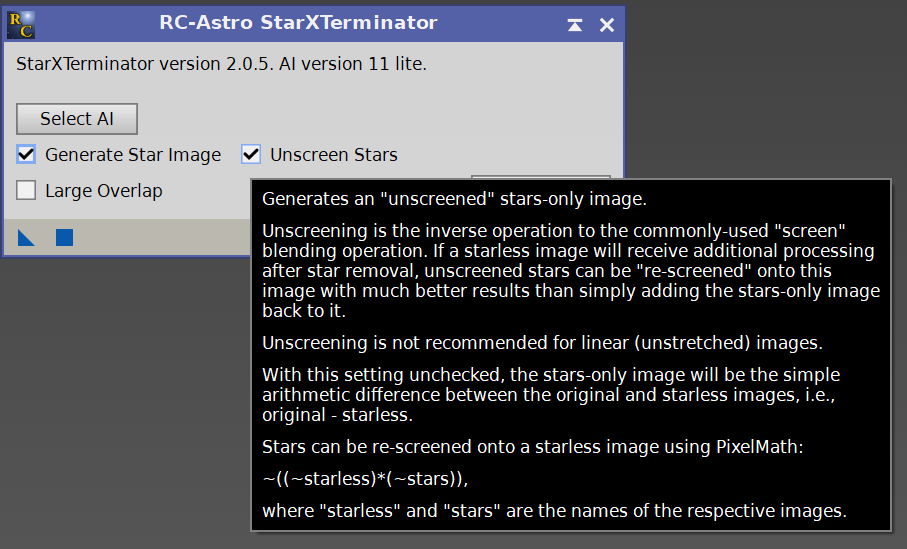

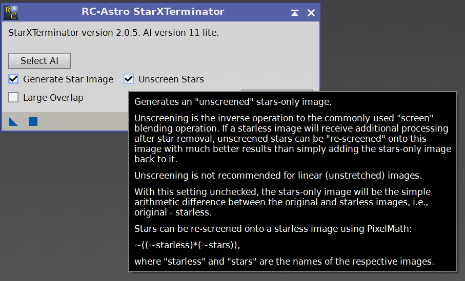

1. "Sterne + Entsternt" muss nach meinem Verständnis an den Sternstandorten immer heller sein als das Originalbild. Denn "Entsternt" hat am Orte der vorher dort befindlichen Sterne nicht RGB 0/0/0. Deshalb kann abs(Originalbild - (Sterne + Entsternt)) gar nicht schwarz sein.
2. Du benutzt den falschen Algorithmus für deinen Vergleich . "Entsternt" und "Sterne" werden für die Rekombination nicht addiert, sondern mit der "Screen" Funktion, in Photoshop "negativ Multiplizieren" rekombiniert [in Pixelmath Screen(F,G) = ~(~F × ~G)]. Das Entsternen bei SXT ist also keine einfache Subtraktion. Auch deshalb kann abs(Originalbild - (Sterne + Entsternt)) nicht schwarz sein. SXT hat in PI eigens eine "Unscreen" Funktion integriert, wenn gestreckte Bilder entsternt werden:
3. Die Differenz aus meinem Originalbild und dem mit Screen Blendmode (negativ Multiplizierten) kombinierten "Sterne" und "Entsternt" ist absolut schwarz:
So soll es sein!
Zum Vergleich - so sieht das Ergebnis bei gestreckten Daten mit abs(Originalbild - (Sterne + Entsternt)) bei mir aus:
Aber wie gesagt - addieren ist falsch und das Ergebnis ist nicht repräsentativ.
Das obere, schwarze Bild belegt meines Erachtens, dass der Prozess "sauber" funktioniert und sicher gestellt ist, dass die Sterne später genau so wieder ins Bild kommen, wie sie vor der Entnahme ausgesehen haben. Das mit den entsprechenden Ebenenfunktionen versehene Tiff findest du als Beleg hinter diesem Link https://drive.google.com/file/d/19JulHpZu5W58E5WSIwSYLUjPbj1jIM0j/view?usp=sharing. Es ist dieses Mal sogar > 800 GB groß ;)

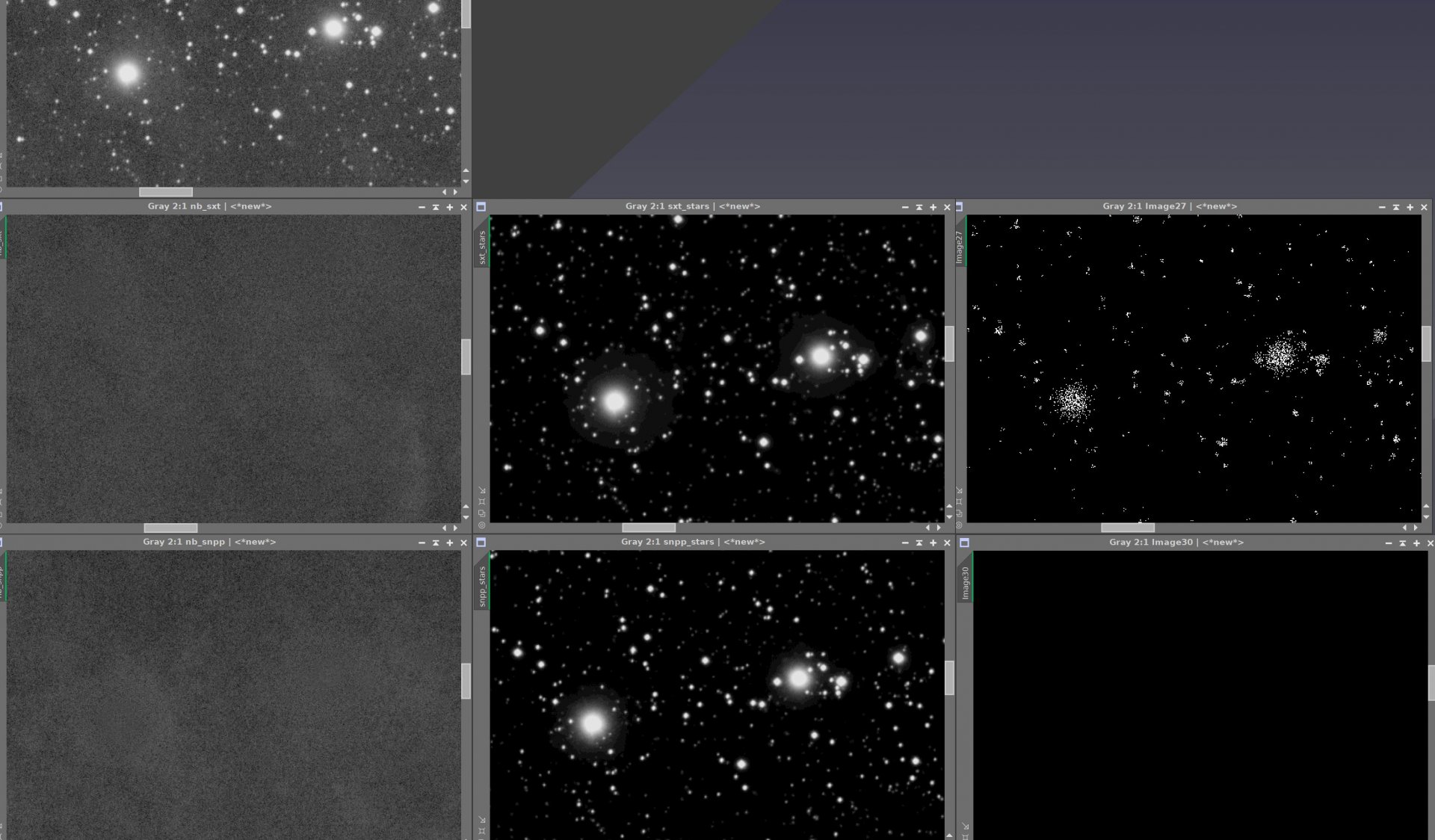

Peter, da reden wir jetzt aneinander vorbei.
Sei so gut und folge mir mal ein paar Minuten in "meine Welt". Mein typisches Einsatzszenario fuer diese Art von Algorithmen ist z.B. dieses:
NB Aufnahme von einem Nebel (Halpha oder OIII), wie in meinem Beipiel, welches spaeter zu einem RGB-Bild (filterbandbreitenkorregiert) addiert werden soll. Klassiker halt...
Dabei gilt fuer jeden Pixel an jedem Punkt der Rohdaten unterhalb der Saettigung:
Bildintensitaet_NB = Sternintensitaet_NB + Nebelintensitaet_NB
Fuer Teile des Bilds, die in der Saettigung sind gilt:
Bildintensitaet_NB = max(ADC)
Gesucht ist die Nebelintensitaet_NB zum weiteren Bearbeiten und zur spaeteren Fusion mit RGB Daten.
Dazu kann man z.B. linear die Sterne entfernen und SXT liefert dazu:
Nebelintensitaet_NB_korr = Bildintensitaet - Sternintensitaet_NB + Korrektur (auf die Ich gleich zurueckkomme)
Diese Nebelintensitaet_NB_korr beinhaltet die SXT-Patchkorrekturen und es ist diese Nebelintensitaet_NB_corr, die von mir weiterverarbeitet wird.
Was gibt es dabei zu bedenken/was ist meine Beobachtung:

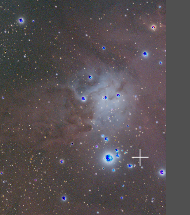

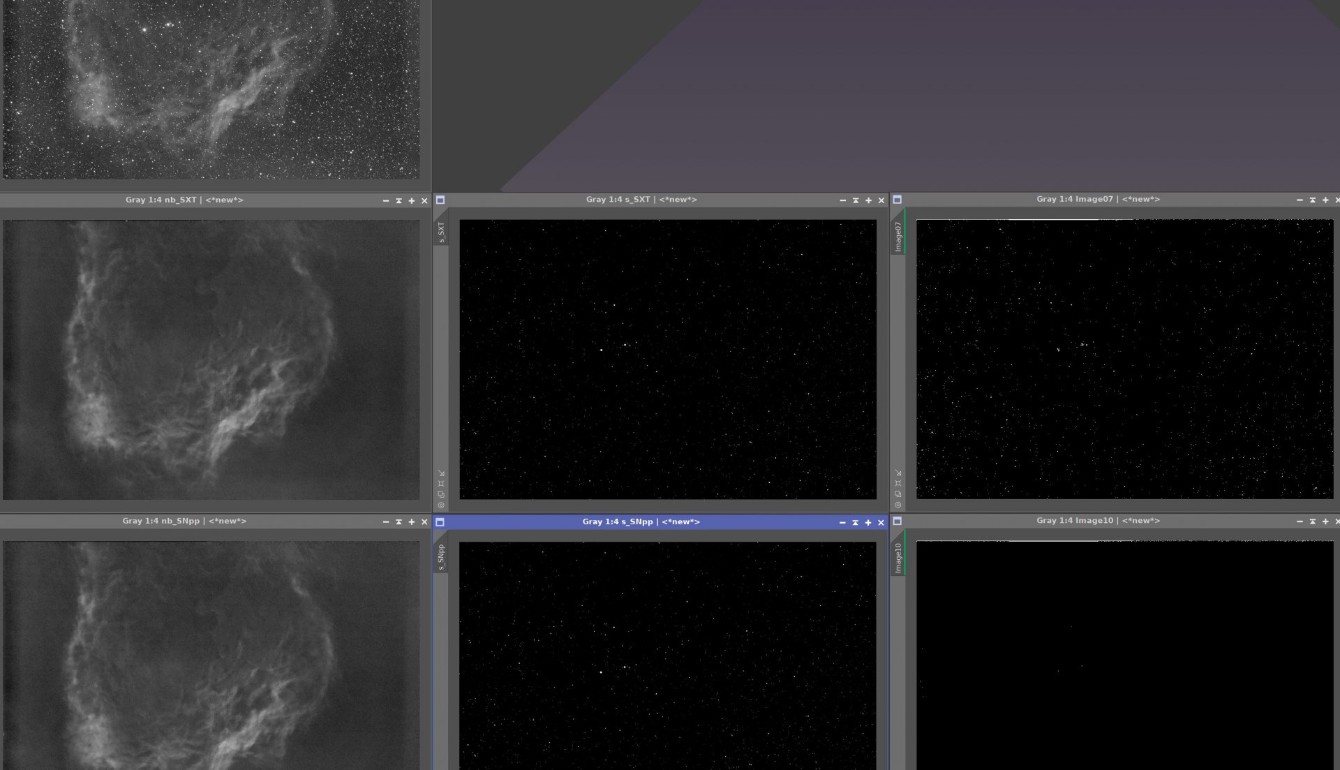

  1. Zu deinem Einwand: Ob mir SXT dann noch zusaetzlich (Haekchen "Unscreen Stars" gesetzt) die Moeglichkeit bietet: "Sternintensitaet_NB_korr = Bildintensitaet_NB - Nebelintensitaet_NB_korr" zu berechnen, ist mir weitgehend bummi. Was soll Ich denn mit z.B. korregierten H-alpha oder OIII Sternen anfangen? Die NB-Sterne landen bei mir i.A. sowieso im Muelleimer. Spaeter geht es mit RGB-Sternen weiter, die aus einer separaten Aufnahme kommen.
  2. Was ist nun diese ominoese "Korrektur" von SXT, von der Ich da rede? Probier's halt einfach mal selber aus Peter. So lange nichts in der Saettigung ist, ist diese sehr klein und der Unterschied zwischen SN++ und SXT minimal. Beide funktionieren da gut und beide sind da nicht sonderlich verhaltensauffaellig. Hier mal der Vergleich bei meinem NB-Bild zwischen SN++ und SXT:
Die "Korrektur" (rechts) sind in beiden Faellen minimal (1% vom Signal oder so...). Es gibt zwei kleine "Punkte" von Interesse, naemlich genau da wo die beiden Sterne mit der groessten Magnitude liegen, nach denen Ich meine Belichtungszeit eingeregelt habe. Die Jungs waren gerade so gesaettigt, der Rest der Bilddynamik ist dagegen korrekt belichtet.
Warum interessieren mich diese gesaettigten Regionen?
Jetzt nehmen wir mal das gleiche Bild und "brennen es aus": PI-Pixelmath mit "iif (image > max(image)/2, max(image)/2, image)" und machen das Ganze noch einmal:
Was ist hier bemerkenswert (Ich zoome auf die hellsten Sterne, dann da ist am besten zu sehen, auf was Ich hinaus will)?
  1. Das obere Bild (das neue "Originalbild") ist jetzt bei hellen Sternen ausgebrannt. Es sind keine schnuckeligen "Punktsternhuegel" mehr, es sind Tafelberge, die oben flach sind. Und zwar mit der Maximalintensitaet (die in einem "richtig" ausgebrannten Bild max(ADC) waere).
  2. SXT (mittlere Reihe links) fuellt diese Loecher die diese Tafelberge im Nebelbild "reissen" erfreulicherweise mit Rauschen. Das waere in diesem Falle hier die ominoese Korrektur, man sieht diese rechts im Bild. Nur im Originalbild war da ja gar kein Rauschen, sondern im Originalbild war wie gesagt das Signal gesaettigt. Ja wo kommt dieses Rauschen denn nun her? Das ist (wie jede andere Struktur die da erscheinen wuerde) eingepatched, also synthetisch erzeugt und an diese Stelle gesetzt.
  3. SN++ (untere Reihe) interpoliert ueber diese Sternstelle, aber (siehe rechts) es wird nichts hinzugefuegt. Man sieht dafuer aber, dass das Rauschen sich aendert. Kann auch nicht anders sein, wenn man den Originaldaten im Bild treu bleiben will.
Und noch einmal Peter: Ich will hier keine Fundamentalkritik zu SXT abliefern, sondern nur klarstellen, wo Ich wirklich Unterschiede wahrnehme. Die oft herausgestellte "bessere Performance" von SXT kommt eben massgeblich daher, wie das Ding mit gesaettigtem Signal trainiert wurde und daher auch umgeht. Es patched solche Stellen halt mit Signal und Rauschen zu, dass dieses CNN dafuer halt erzeugt. Was auch immer da erscheint war aber nicht im Originalbild.
SN++ macht das tendenziell nicht und interpoliert (bzw macht die CNN-Operation die einer Interpolation aehnelt) lediglich ueber solche Stellen (also der "Tafelberg" wird nach der Interpolation abgezogen und das war's).
"Richtig reparieren" (im Sinne von aus dem Bild gewinnen) kann man die NB-Information nicht, denn sobald das Signal in der Saettigung ist, ist diese Information was "richtiger" Stern und was "richtiger" Nebel war nun einmal futsch.
Was ist mein Punkt:
  1. Wenn man NB-Bilder so belichtet, dass die Sterne nicht gnadenlos ausgebrannte grosse Flecken werden (siehe dieses Beispiel), dann brauche Ich keine "bessere Perfomance" von SXT, welches mir da irgendein synthetisches Signal 'reinkleistert und diese Stellen mit "erfundenen" Daten kaschiert. Aber noch mal, das soll jeder fuer sich entscheiden.
  2. Ist das alles nun Korinthenkackerei oder hat das Relevanz? Extrembeispiel: Wenn man SXT ueber ein ausgebranntes NB-Bild vom Trapez des Orion laufen lasst (...und Letzteres geht schnell ...) und sich da Strukturen 'reinsynthetisieren laesst und dann - viel hilft viel - gleich noch eine BlurrEXTerminator deconvolution ueber diese Strukturen hinterher, dann wird's immer detailierter da oben am Himmel. Nur halt fuer jeden anders. ;)
Kann man sich da treffen?
Gruss & CS

Danke Thomas,
ich hatte die alte, funktionierende tensorflow.dll umbenannt und gesichert, bevor ich die aktuelle von Starnet in das /bin-Verzeichnis kopiert habe. Nachdem die Probleme auftraten, habe ich das rückgängig gemacht, aber ohne Erfolg.
Peter
@Tom0104
EDIT: neu hineinkopiert, Neustart, jetzt klappt's, danke nochmal :)

Tatsächlich scheint auch bei mir da noch immer ein größeres Problem mit Starnet zu bestehen. Bei genauerem hinsehen, erkennt man doch noch deutlich mehr Artefakte, als bei dem was hier so gezeigt wird. Je nach Tesorflow.dll stürzt Pi auch kommentarlos ab. Ich kann also keine eigenen Vergleiche ziehen.
Ich bin auch dafür, darüber nicht zu streiten, denn selbstverständlich haben beide Verfahren ihre Anwendung. Für mich ist Starnet eben relativ schwer anwendbar, weil offenbar selbst bei korrekter Funktion immer noch Spikes und große Sterne übrig bleiben. Das lässt sich auch durch noch so sorgfältige Belichtung nicht immer vermeiden. Ich müsste erst gesondert maskieren oder mit Clonestamp nacharbeiten, wobei ich dann für das spätere Wiedereinfügen Vorkehrungen treffen muss.
Die Differenzen nach dem Einfügen der SXT-Sterne sind eigentlich nicht zu beanstanden, denn normalerweise fügt man die Sterne ja nach einer Bearbeitung des sternlosen Bildes wieder ein. Da müssen die Sterne also so vorliegen, dass sie sich dann wieder sauber einfügen. Klar ist auch, dass SXT die Stellen, wo Sterne waren, so glättet, dass die anschließende Bearbeitung dort keine "Features" hinzufügt. Das gelingt sehr gut.
Zudem sind die Differenzen in dem gezeigten Vergleich eher gering. Macht man es mit den empfohlenen PixelMath-Funktionen, wird es sogar noch etwas besser. Die STF sorgt da für einen etwas verzerrten Eindruck, der sehr geringe Unterschiede überhöht darstellt (sind beide Vergleichs-Differenzbilder mit den gleichen Werten gestreckt?). Ich finde das noch deutlich im erträglichen Rahmen. Für wissenschaftliche Auswertungen mag es ungeeignet sein, weil offensichtlich Daten verändert werden. Nur würde man da vermutlich eher selten zum Entsternen schreiten.
Mit den immer besseren Trainingsdaten meinte ich, dass in den Versionen 6 und 7 im sternlosen Bild noch deutliche Veränderungen an hellen Nebelstrukturen oder Galaxieteilen sichtbar waren. Das wird immer weniger.
Inwieweit auch immer schlechteres Bildmaterial in die Trainingsdaten einfließt, kann ich nicht sagen. Anzunehmen ist, dass SXT auch für Fotos funktionieren soll, die unter etwas widrigeren Umständen entstanden sind. Ich bin dafür ja ganz dankbar... Schwer zu sagen, ob nicht im Laufe des "Lernprozesses" differenziertere Ergebnisse möglich werden.
Ich kann - wie gesagt - leider keinen eigenen Vergleich anstellen, da Starnet in PI bei mir nicht richtig funktioniert. Eventuell muss ich das mal außerhalb von PI probieren. Die Option hätte ich bei Bedarf sehr gerne. Insofern sind diese Vergleiche hervorragend geeignet, um zu beurteilen, ob ein Versuch mit diesem oder jenem Prozess an der Stelle eine gute Idee sein könnte.
Eigentlich war ich immer ein Fan der sorgfältigen Maskierung von Sternen und habe das der Entfernung immer vorgezogen, aber der SXT ist wirklich eine Alternative geworden.
Sebastian

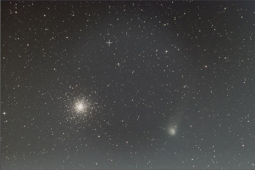

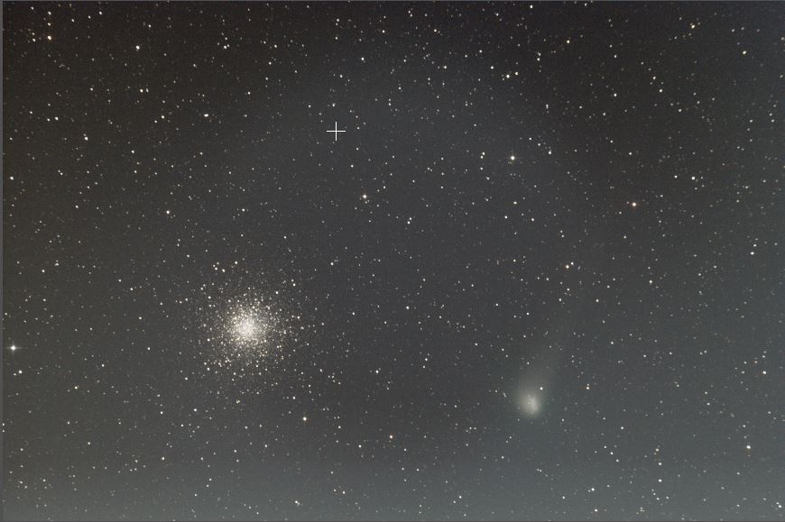

möchte mich zu dem Thema StarXTerminator und Starnet2 nochmals melden.
Ich habe aktuell Aufnahmen von C2017/K2 Panstarrs vom Sommer 2022 in der Bearbeitung
und habe die Aufnahmen mit beiden Tools entsternt.
Ich habe mir die Arbeit gemacht alle 62 Aufnahmen manuell/einzeln mit Starnet2 zu bearbeiten.
Aufnahmekamera war eine Canon EOS 600Da; ISO400; 62x40 Sekunden
stars_aligned
comet_alignedStarXTerminator
comet_aligned_starnet2
Auch bei dieser Aufnahmeserie hat Starnet2 die Nase vorn und StarXTerminator kann mich nicht überzeugen.
Wäre der Bug in Starnet2 beseitigt, dass man alle Aufnahmen mit Iamge- und Pocesscontainer in einem
Schritt bearbeiten könnte wäre die Entscheidung einfach.
Es ist trotzdem Interessant die Aufnahmen immer durch beide Tools laufen zu lassen.
Jürgen

Hallo Jürgen,
eigentlich müssten in diesem Bild beide Programme alle Sterne im Bild sauber entfernen, aber beide tun das eben nicht. Auch wenn hier Starnet besser funktioniert, glaube ich nicht, dass deine Daten repräsentativ für eine seriösen Vergleich sind. Die Sternabbildung ist einfach zu schlecht dafür. Das wurde oben ab Post Nr. 39 schon von mehreren Leuten geschrieben. Du selber räumst ein, dass sie Aufnahmen ohne Flattener gemacht wurden, was die Erklärung sein dürfte.
CS Peter
Hallo Peter,
das hast Du schon recht, dass meine Daten nicht repräsentativ sind!
Wessen Aufnahmedaten sind für die Algemeinheit schon repräsentativ?
Ich räume ja auch ein, dass es interessant ( vielleicht hätte ich eher schreiben sollen
"sinnvoll" ist ) beide Tools anzuwenden und das bessere Ergebnis zur Weiterbear-
beitung zu verwenden.
Wollte nur noch einmal den Vergleich zeigen.
Bei meinen, weniger guten, Rohdaten funktioniert Starnet2 eben besser.
Hilft aber vielleicht dem einen oder anderen auch, der ebenfalls keine
optimalen Daten hat und mit StarXTerminator "verzweifelt".
Grüße und CS
Jürgen
