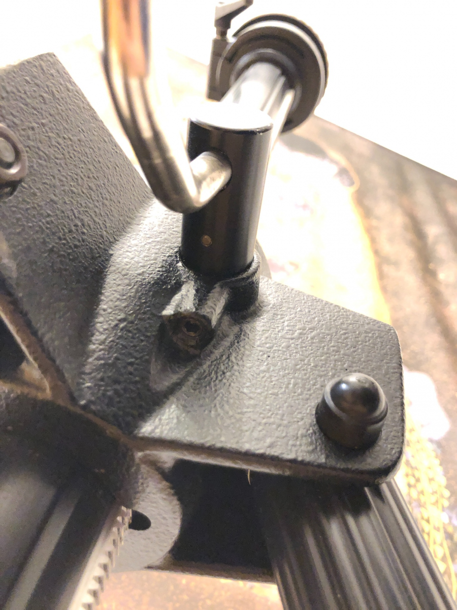

Ich habe auch den Plan eine passende Alusäule in den Garten zu betonieren um daran einen solchen Kopf anzuschrauben.
Beim Fuss sient es etwas anders aus.
Erstens dürfe er bei einer längeren Säule nicht mehr die nötige Standferstigkeit haben.
Er ist zwar höllisch schwer aber nicht weit ausladend.
Ausserdem ist die Säule ein Gußteil (Grauguss) und hat unten Augen für die Verschraubung eingegossen.
Wollte man den originalen Fuss an eine andere Säule schrauben müsste die unten geschlossen sein - ein offenes Rohr geht da nicht.
Ich würde dann eher so etwas in der Art als Fuss basteln:

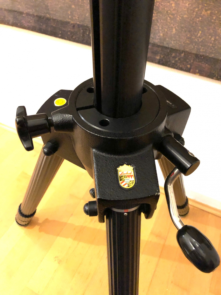

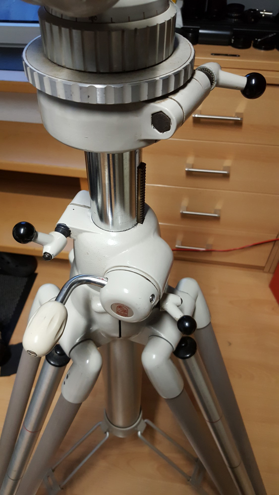

als Ergänzung werfe ich mal das (kleine) Linhof Profi III ins Spiel mit dem ich sehr zufrieden bin:
Es kommt auf 140 cm ausgefahrene Höhe und 45 cm Kurbelhub. Die Säule hat einen Durchmesser von 5 cm. Das Packmaß ist mit 73 cm erstaunlich gering, das Gewicht inkl. großem Teller beträgt 7,85 kg. Die beine lassen sich am Kopf in 3 Winkeln einstellen.
Was die Hemmung angeht: Es ist deiner Definition nach Jochen wohl nicht selbst-hemmend. An einer Imbus-Madenschraube kann man den Gang der Kurbel einstellen (Detail-Photo). Für das APM 100 ist es aber dennoch ein Overlill :-)
"Der Getriebeantrieb ist mit einer selbsthemmenden Reibungsbremse ausgestattet, die auf das Gewicht der angehängten Geräte eingestellt werden kann." BH Photo
Stemme ich mein Gewicht drauf sinkt die Kurbelsäule herab - aber langsam und mit amtlichem Widerstand. Ganz so zur Sache wie Bernd bin ich allerdings nicht vorgegangen :-) Man muss aber in der 100er Klasse keine Angst haben, dass irgendwas herabrauscht. Ein Getriebe ist konstruktiv natürlich eine deutlich elegantere Lösung.
Dieses Stativ war auf Reisen mit mir - ich bin schmerzfrei. Ich habe häufig überlegt es abzugeben.. aber irgendwie hänge ich doch daran. So eine Qualität ist einfach überzeugend.

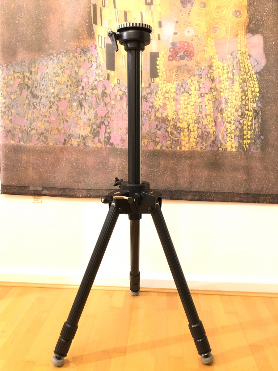

So, hier jetzt noch die Vorstellung von meinem Slik Pro 923 CF.
Die beiden Buchstaben am Ende stehen für ‚Carbon Fiber‘, entsprechend leicht ist das Stativ für seine Größe (2,3kg). Damals war es das größte Carbonstativ von Slik, inzwischen gibt es noch das Grand Pro CF-4 mit gut 2,5 m Maximalhöhe, selbsthemmender Kurbelsäule, 4 Beinsegmenten, 14 kg Tragkraft und 3,8 kg Gewicht.
Hier kommt man immerhin auf 159 cm mit eingefahrener und 190 cm mit ausgekurbelter Mittelsäule. Als Tragkraft werden 10 kg angegeben, was bei der soliden Konstruktion und nur 3 Beinsegmenten (32, 28 und 25 mm Dicke) nicht übertrieben erscheint. Die Mittelsäule (Alu) ist entgegen meiner vorherigen Angabe doch solide 28 mm dick.
Wem die 71 cm Packmaß zu lang sind, kann auch zum Viersegmenter mit ähnlichen Eckdaten, aber nur gut 55 cm Packmaß greifen. Das Grand Pro CF-4 kommt trotz 4 Segmenten auf 82,5 cm.
Die Säule ist leider nicht selbsthemmend, kann aber neben der üblichen Fixierung über die Schraube zusätzlich über einen Klemmring unter der Stativschulter mit Friktion versehen werden. Mit meinem jetzigen Aufbau von ca. 8 kg lässt sich damit „kurz vor fest“ eine Einstellung finden, in der man die Säule noch gut kurbeln kann, sie aber nach dem Loslassen nicht sofort wieder nach unten knallt. Schöner ist aber in jedem Fall eine konstruktiv gehemmte Kurbelsäule.
Ich habe das Stativ vor zwei Jahren bei einem holländischen Händler für 450 Euro erstanden. Auf der Verpackung steht ‚Made in Japan‘, viele Slik-Stative und Köpfe werden auch in Thailand hergestellt. Das Stativ kommt in einer leicht gepolsterten Tasche, die in der Höhe noch etwa 15 cm Platz für einen Stativkopf frei lässt.
Der unten gezeigte Manfrotto N12 würde dort aber nicht reinpassen, er ist in allen Abmaßen zu groß dafür. Wie sein kleiner Bruder N8 wiegt er knapp 2,3kg, nur ganz leicht weniger als das Stativ. Die Zahlen hinter dem N geben die maximale Belastung für die Gegenfeder an, der N8 kann stufenlos zwischen 0 und 8 kg und der N12 zwischen 4 und 12 kg ausgleichen.
Für das recht handliche 80mm Fernglas ist der N12 eigentlich überdimensioniert, aber dank eines Schnäppchenpreises war er gerade die günstigere Option. Neben der Federspannung lässt sich auch die Dämpfung stufenlos anpassen. Gut ausbalanciert und eingestellt ergibt sich damit ein sehr leichtes, sanftes und ruckelfreies Schwenken. Zwar muss man den Arm und das Fernglas „verkehrtherum“ an- bzw. aufsetzen, aber dann ist es bis in den Zenit schwenkbar und bleibt in jeder Position stehen.
Die Bedienung des Kopfes ist - auch dank guter Beschriftung - selbsterklärend, trotz der vielen Bedienelemente zur Dämpfung, Gegenspannung und Fixierung der beiden Achsen.
Hohe Vergrößerungen kann ich mit dem Glas nicht sinnvoll testen, aber bis 40-fach ist keinerlei Nachschwingen erkennbar. Vor allem die untere Klemmung der Säule, die ich leider erst spät wahrgenommen habe, scheint Schwingungen zuverlässig zu minimieren.
Soweit zu diesem Highlight einer traditionsreichen Marke. Ich wollte es nach dem Zulauf des Berlebach verkaufen, davon werde ich aber (auch wegen des neuen Zweitfernglases) zunächst absehen.

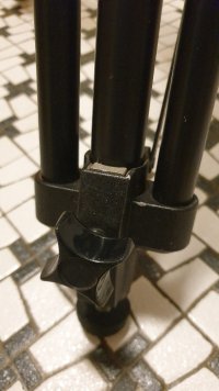

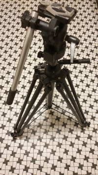

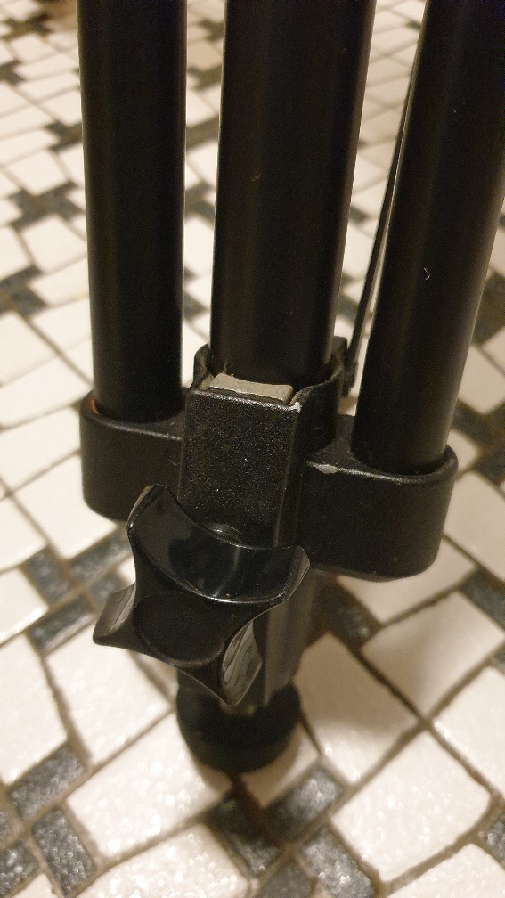

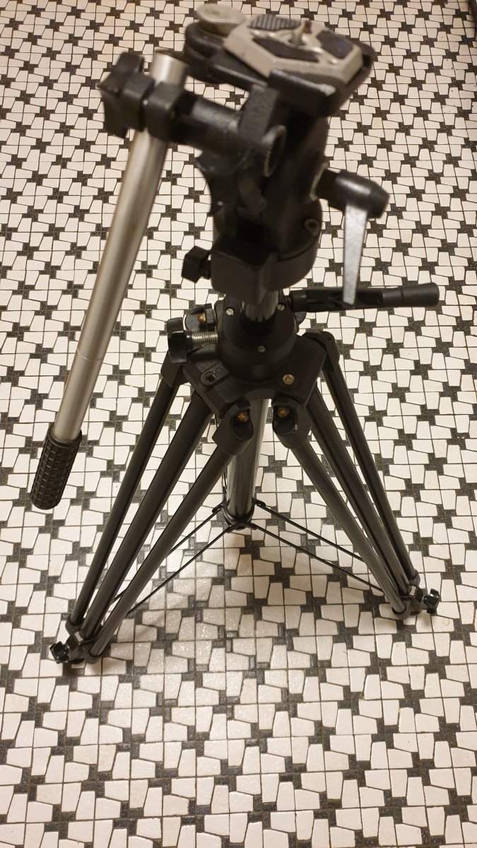

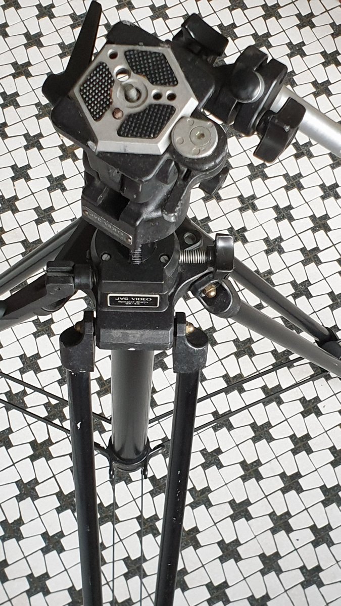

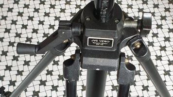

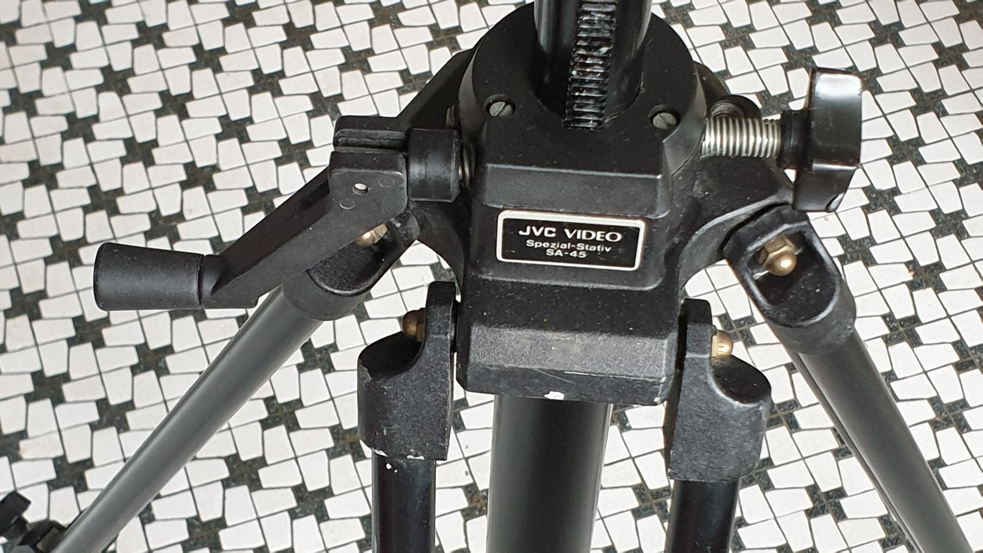

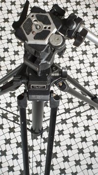

Ein gewöhnliches Videostativ, mit langem Führungsgriff, mit Kurbelsäule und Fluidneiger.
Alu 6 KG
Ausgefahren 130cm
Mit 50cm Säule auf 180cm
Gebraucht für 50€
Die Kurbelsäule ist nicht selbsthemmend, es muss also leicht geklemmt sein damit sie nicht herunterrauscht.
Da werde ich konstruktiv noch nachbessern. ( untere Säule verschliessen und mit 2mm Ludtloch als Luftdämpfung).
Sehr gut finde ich die Klemmung an den Beinen. Die hat den Name Klemmung verdient.
Zum Vergleich: Ich hatte mal ein Manfrotto wo die Beine mt einem 90Grad Drehhebel verschlossen wurden. Lag das Stativ geklemmt in der Tasche hielten Sie unter Last weniger fest. Man klemmt dann immer mehr und ist am Anschlag. Dann sackt es unter Last ein.
Daher ist eine dauerhafte Klemmung genauso wichtig wie eine nichtrutschende Kurbelsäule.

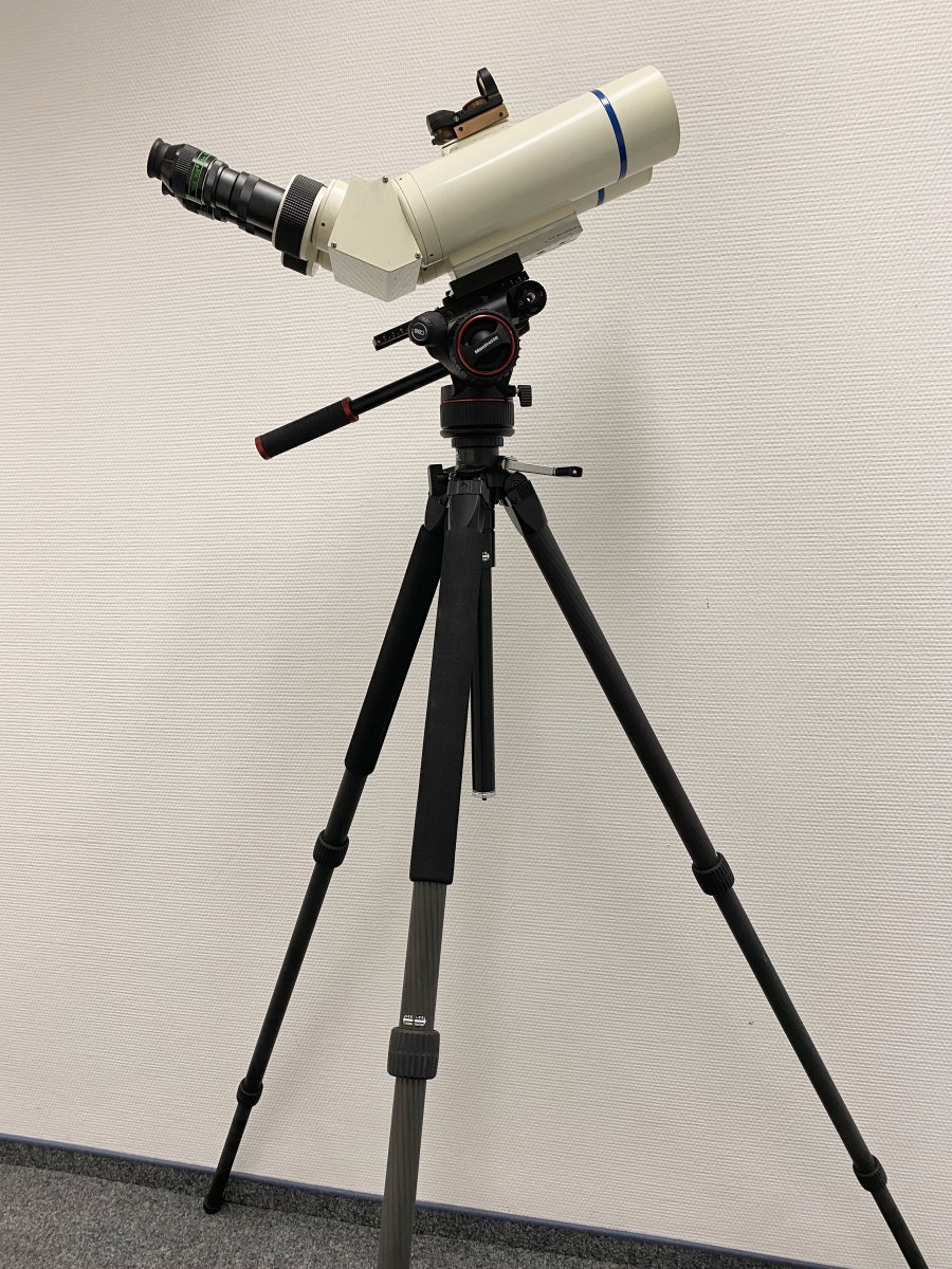

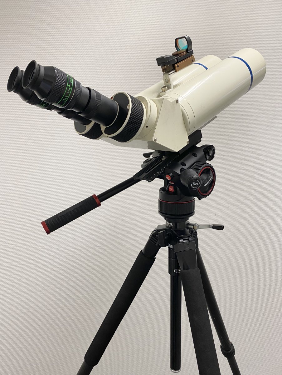

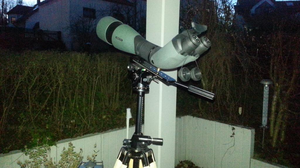

interessanter Beitrag hier mit vielen tollen Beispielen.
Daher möchte ich mich auch kurz einreihen.
Ich bin in einer etwas leichteren Gewichtsklasse unterwegs, wie die meisten hier gezeigten Beispiele.
Aber dafür mit wenig Gewicht hoch transportabel, was ja auch Vorteile bieten.

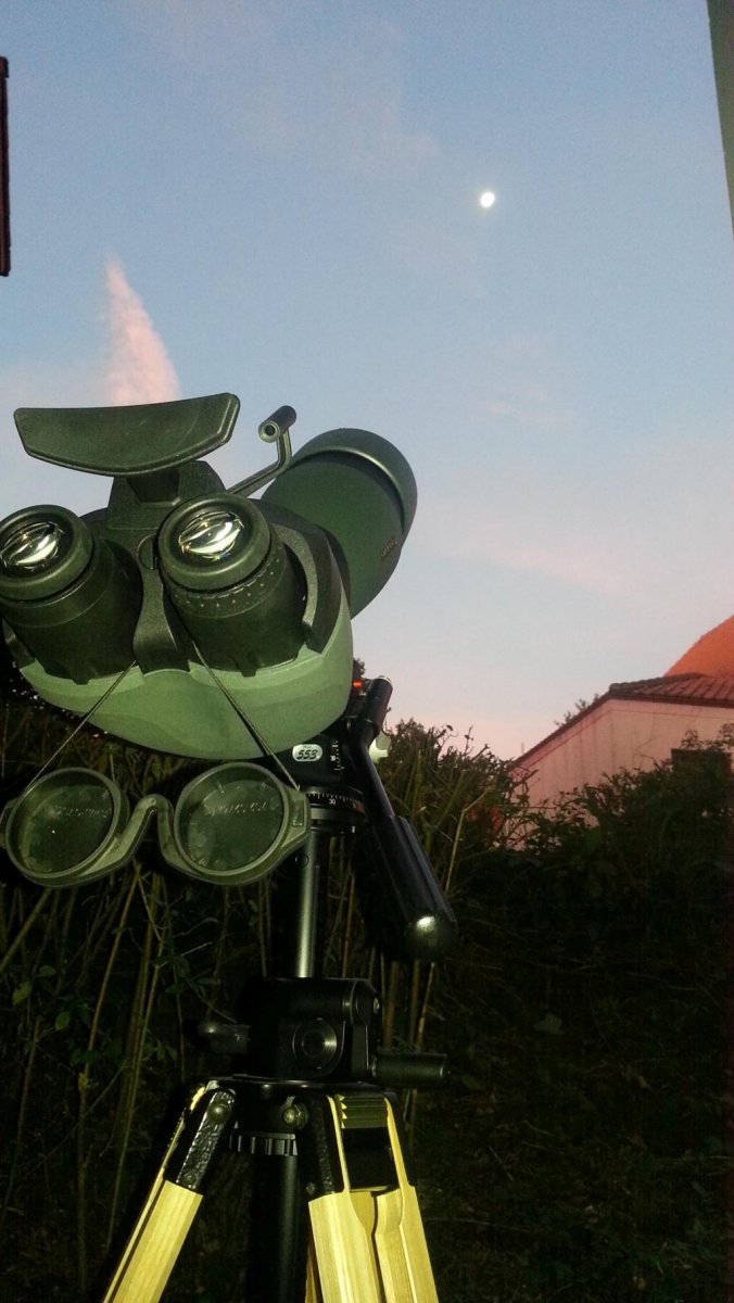

Das Stativ ist ein Berlebach REPORT 312 mit der K-Kurbelsäule.
Sie bietet rund 42 cm Auszugshöhe, voll ausgefahren wird es dann aber auch schon etwas Schwingungsanfällig bei Erschütterung.
Mehr wie etwa 20 cm Verstellung benötige ich nur in seltensten Fällen, und da bleibt dann alles auch recht stabil.
Der 2-Wege Neiger ist ebenfalls von Berlebach, das Modell 553.
Das Swarovski BTX 35x95 erfüllt die vom Themenstarter eingangs erwähnten Rahmenbedingungen fast.
95 mm sind ja schon dicht bei Ø 100 mm und Bino hat es auch.
Mit zwei zusätzlichen Extender kann ich von 35-fach auf 60 und 99-fach erweitern.
99-fach mit zwei Extendern ist aber nur am Mond, oder bei Tagbeobachtungen tauglich, da wird es bei Nachtbeobachtungen nähmlich schon recht dunkel.
Fazit: Ich würde diese Kombination wieder kaufen.
Viele Grüße, Dieter

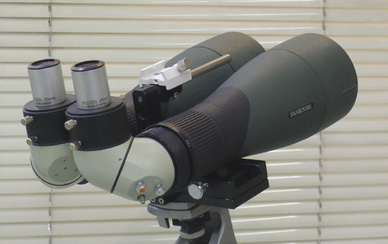

Sehr hübsch, Dieter.
Das ist wohl nur noch vom BTX 95 EMS Bino zu toppen:
Grüße Jochen
Hallo Jochen,
wow, so was habe ich vorher noch nicht gesehen.
Ich wusste nicht, dass man an Swaro etwas anderes als Swaro adaptieren kann, sehe ich zum Ersten mal.
Da schmilzt aber auch die Kreditkarte beim Bezahlen, wenn man die durch das Lesegerät zieht. ;)
War ja meine Kombi schon nicht gerade ein "Schnäppchen".

Hallo Dieter,
in Serie kaufen kann man sowas nicht, aber zumindest werden sie von Tatsuro auf Bestellung gefertigt.
Aktuell testet er wohl die Möglichkeit auch aus den neuen 115mm Modulen ein Bino zu bauen.
http://ems-bino.com/special-ems-um-for-swarovski-115-objective-module/
Wenn man jedem Auge ein eigenes Objektiv gönnt hat man natürlich generell weniger Probleme mit Lichtmangel, als wenn man das Licht eines Objektivs auf 2 Augen verteilt.
Aber ja, die Teile sind nicht ganz günstig, was natürlich auch schon an den Preisen der Swaro Module alleine liegt.
Hier findest du mehr infos dazu:
http://ems-bino.com/?s=swarovski
Und hier noch ein ausführlicher Thread dazu:
https://www.cloudynights.com/topic/426446-swarovski-atx-95-binoculars/?hl=+swarovski++95
Grüße Jochen
Hallo Jochen,
in deinen Links sind ja ganz schön viele Informationen drin, ich habe ein wenig Zeit gebraucht um mich da durchzukämpfen.
Mir ist gar nicht bewusst gewesen, dass Swarovski auf Ø 115 mm nachgelegt hat.
Seit ich versorgt war, hatte ich mich nicht mehr auf deren Seite umgeschaut.
Der Aufpreis auf das Ø 95 mm ist aber auch nicht ganz unerheblich.
Bei dem Budget muss man auch schon sehr wohlüberlegt abwägen, was man eigentlich damit machen will.
Die Einschränkungen bei reiner Astronomie Beobachung (ich kann ja keine Okulare wechseln) sind ja nicht unerheblich bei einem Spektiv,
egal ob einfach oder als Bino, dafür sehe ich im Spektiv jedoch Seitenrichtig wie mit den blosen Augen.
Das hilft beim Orientieren, wenn man noch nicht so versiert ist.
Und nachschubsen muss ich auch noch.
Denk auch, was man für die Gesamtsumme bei den Astro-Teleskopen da schon alles bekommen kann.
Aber ich nutze mein Setup auch bei statischen Tagbeobachtungen auf längeren Distanzen,
da sind dann zwei Augen schon sehr entspannt und angenehm.
Astronomie Beobachtung ist quasie ein "Add-On".
Besten Dank für die Links.
Viele Grüße, Dieter

Nachdem ich gestern zum ersten Mal mein neues 120er Glas in Betrieb nehmen konnte wurde sehr schnell klar, ich brauche ein besseres Stativ.
Momentan habe ich ein altes Berlebach UNI mit dem Nivellier-Kugelkopf und einer 40mm Säule.
Das raufkurbeln des Glases ist echte Arbeit, das geht viel zu schwergängig. Kann sein, dass die Zahnstange verschlissen ist. Runter ging es auf jeden Fall deutlich besser.
Was aber gar nicht geht, ist, dass die Säule selbt komplett eingefahren ein Mordsspiel hat. Wackelt wie ein Kuhschwanz.
Alte Linhofs kann ich im Moment nicht finden. Von daher finde ich die Option mit der 70mm Säule für das Gitzo Serie 5 ganz interessant. Sieht zumindest so aus als könnte es spielfrei laufen.
Hat das jemand mal in Betrieb gehabt? Ist das spielfrei? Und was kann die Gitzo Series 5 als Stativ im Vergleich zu einem Berlebach Uni?
