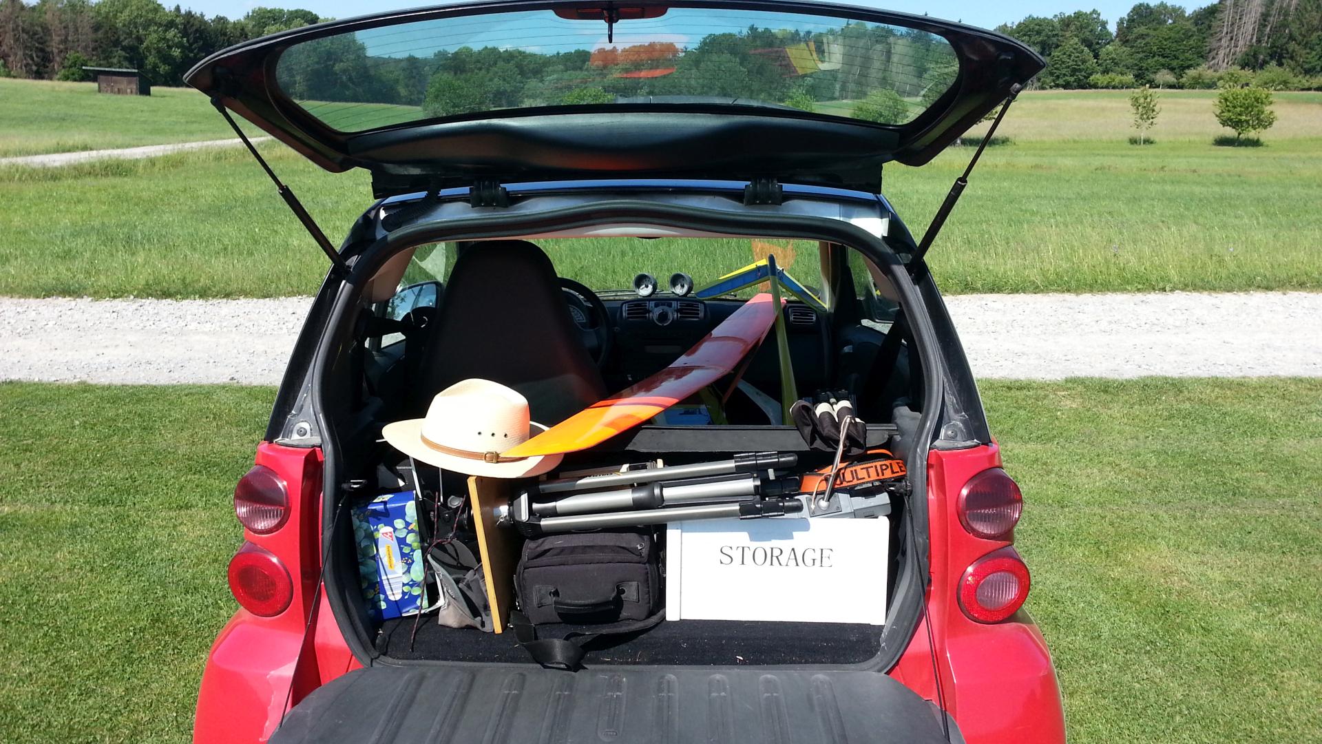

Zum Thema "Platz im Auto"......... selbst im kleinen Backup Krankenfahrstuhl hats noch Platz für einen Hocker, natürlich passt dann auch kein Beifahrer mehr rein. Aber was soll`s, man kann es ja nicht jedem Recht machen. ;) :)
Viele Grüße, Dieter

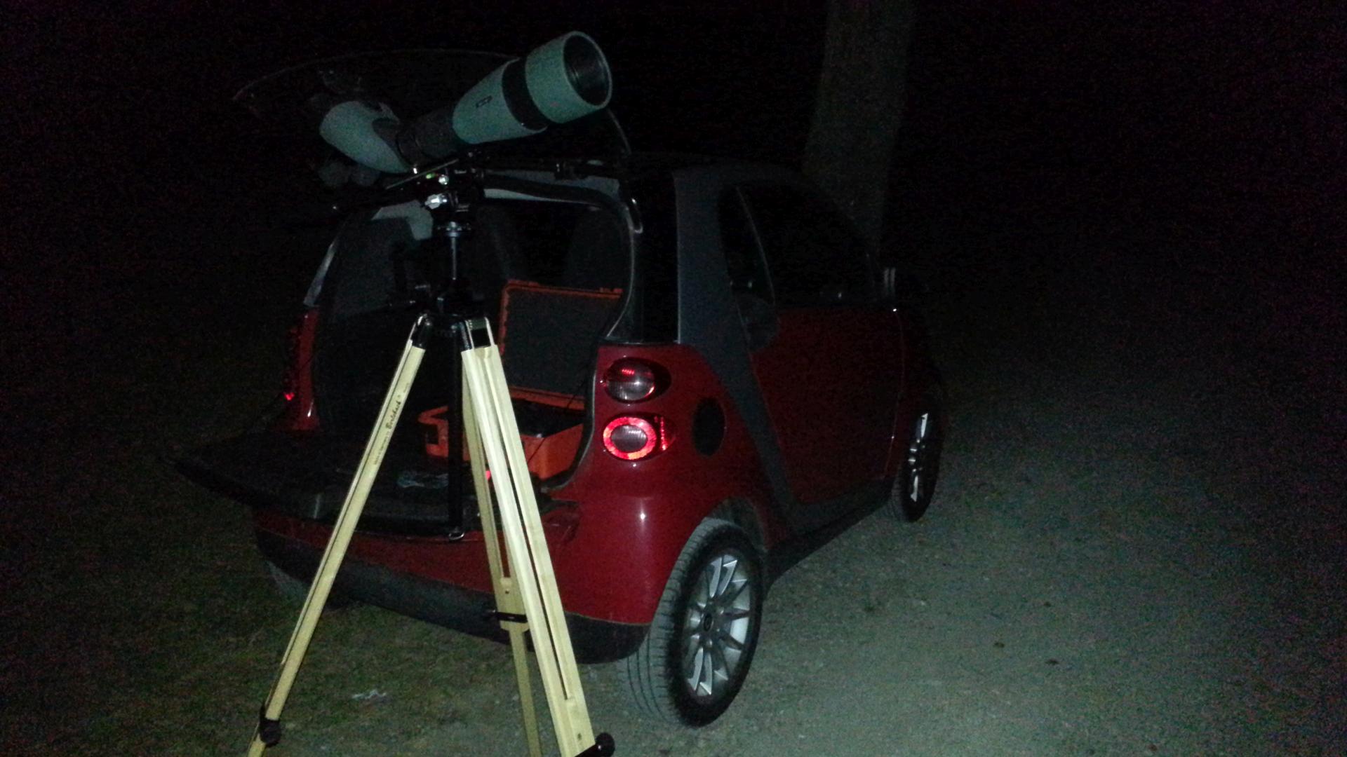

Nicht im Mini Cabrio. Koffer fürs APM120er, Stativ und Koffer für die Gabel und es passt nichts mehr rein. Den Koffer fürs Glas bekomme ich nur mit gelösten Verdeck rein
Da ist dann der SMART wohl mehr "Lastesel" als der MINI........ hätte ich nicht gedacht. :)
Beim SMART kann ich sogar beim Beifahrersitz die Rückenlehne komplett umlegen und "durchladen".
Auf dem Bild ist ein einteiliger 2m langer Tragflügel von einem Modellflugzeug der komplett reinpasst.
Im Fahrzeug sind zwei Modellflugzeuge, Klappstuhl und das komplette Geraffel was man für einen ganzen Tag auf dem Modelllfugplatz benötigt,
inkl. Getränkekühlbox im Beifahrerfußraum.
Sorry für den kurzen Ausflug abweichend vom Thema.
Beim nächsten Post geht es dann wieder um die eigentlichen Fragestellungen.
Viele Grüße, Dieter

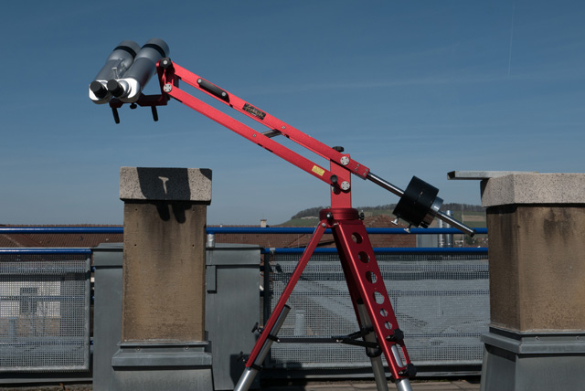

Letztlich wäre wohl so etwas wie ein Leonardo (10Micron) Plan C.
Allerdings bei einem Großbino nicht wirklich machbar. :rolleyes:
lg
Niki
Ja, über eine Leonardo habe ich auch lange nachgedacht, aber für das 150er ist sie zu schwach.
Man müsste sich was eigenes in der Art noch größer bauen, aber dann wird es auch richtig schwer und unhandlich.
Aber fürs 120er sicherlich eine interessante Option.
Grüße Jochen
Hi!
Wir haben die Leonardo im Verein, wahlweise mit einem 20-40x100mm Bino oder in der Öffentlichkeitsarbeit wesentlich häufiger einem ED80, da am monokularen Refraktor nicht jedesmal der Augenabstand neu eingestellt werden muss.
Die ProAim sieht süß aus gegen die Leonardo... Ich würde vermuten, dass die Kameralösungen den Vorteil haben, dass auch die meisten Profi-Kameras und Objektive Bildstabilisatoren haben, die einiges an Gewackel ausgleichen, während genug Astronomen erwarten, dass man nur merkt, dass jemand gegen das Stativ stößt, weil sie ein "Aua" hören, während das Bild im Okular still bleibt. Beim ProAim steht ja dabei, dass er auch für Gimbals gedacht ist, also (externe) Bildstabilisatoren.
Die Leonardo hat 13 kg Traglast, was für ein C8 ausreicht – aber nicht, wenn dann jemand 300x vergrößern will, nur weil die Optik das hergibt.
