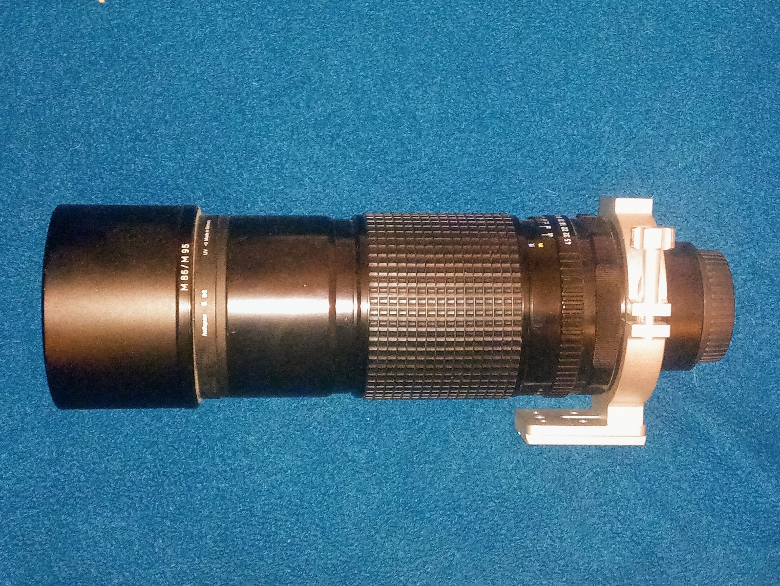

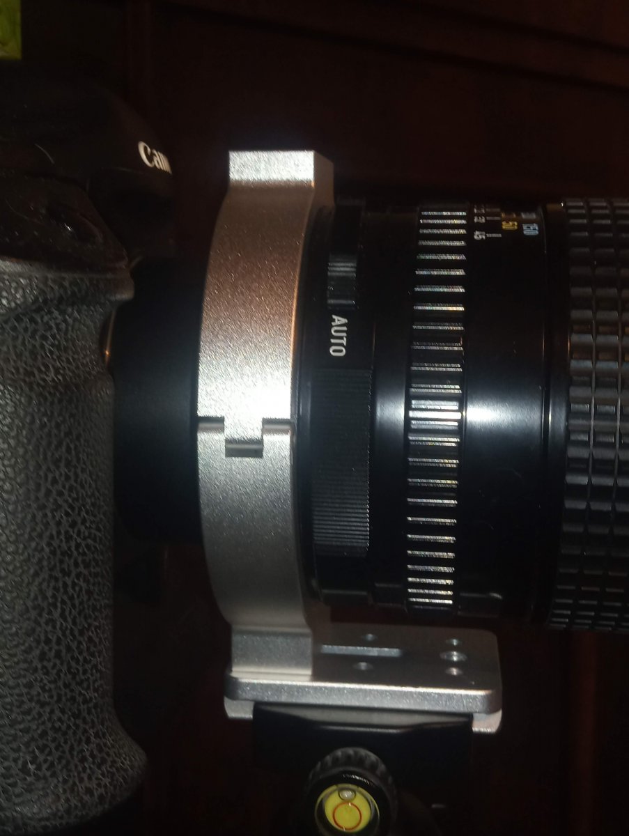

ich hatte kürzlich nach einer Ststivschelle für das Objektiv gesucht, eine erste Variante:
Die Schelle ist eigentlich für eine Zwo Asi Kamera, passt knapp, bombenfest. Mal gespannt was die Alternative kann.
Die Schelle sitzt auf dem P67-EOS-Adapter. Vorn eine ordentliche Streulichtblende und ein UV.
Jörg
Nachtrag:
Das genannte Objektiv hat einen fürchterlich schlechten Ruf, da es trotz rel. hohem Gewicht ohne Stativschelle gebaut wurde. Zusammen mit dem enormen Spiegelschlag der Pentax 67 war es wegen des sehr ungünstigen Schwerpunkts so gut wie unmöglich, damit vernünftig zu arbeiten. Die Optik an sich ist wie ich finde sehr scharf, wenn auch nicht farbfehlerfrei, allerdings ist selbst mit der wesentlich geringeren Erschütterung einer APS-C oder VF-Kamera das werkeln sehr mühsam. Der Stativanschluß zumindestens an meinem P67-EOS-Adapter war ähnlich wackelig wie der der SIX-Sonnare, so dass das auch keine Variante war.
Also den Wackelfuß abnehmen, überstehende Teile entfernen, so dass ein zylindrischer Adapter übrig blieb und gesucht. Ein Tip hier aus dem Forum brachte mich auf den Adapter für die ZWO ASI's, die ebenfalls 86mm Durchmesser aufweisen, siehe da, Bild oben, passt. Da das TS-Teil einen ARCA-kompatiblen Schwalbenschwanz aufweist läßt sich das Objektiv nun bombenfest auf einem Stativ montieren, die Wackelei hat ein Ende. Eine andere Lösung hat ebenfalls im Forum jemand aufgetrieben, die Schelle bekomme ich noch dieser Tage, dann wird getestet.
Der Vorteil der abgebildeten Lösung ist allerdings, dass alle P67-Objektive, so sie denn keinen eigenen Stativanschlußhaben, damit abgedeckt sind, es sind im Telebereich ja ausgewiesen gute Linsen dabei. Die moderneren ED IF-Objektive haben übrigens sämtlich wieder stabile Stativringe, so dass nur die älteren Varianten hier betroffen sind.
Ach ja - der Entriegelungsknopf: Sitzt unter der Klemmschraube in einer ausgefeilten Tasche. Damit ist ein unbeabsichtigtes Entriegeln des Objektivs ausgeschlossen.
Jörg

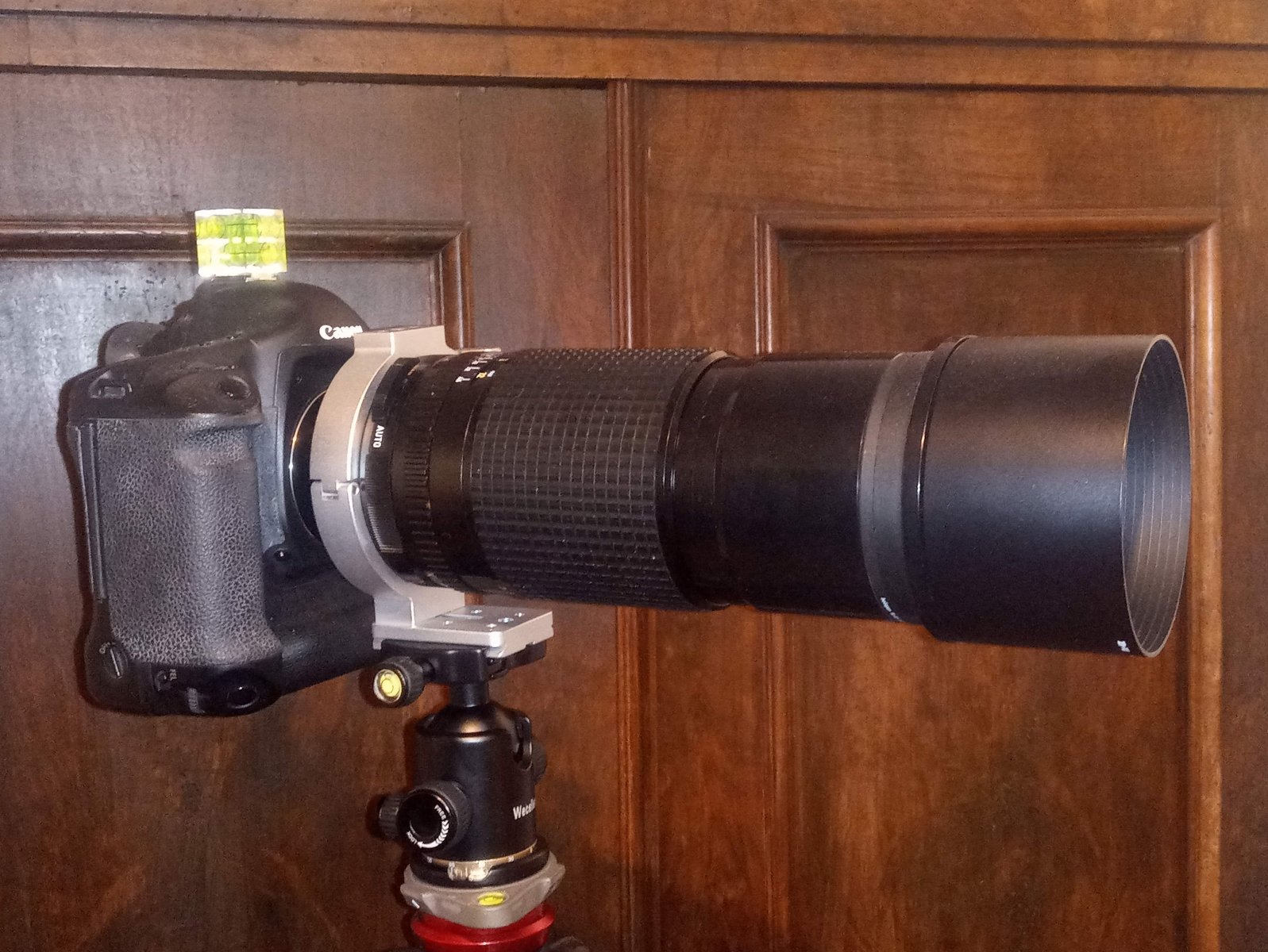

ich hatte versprochen weiter zu berichten:
Auf ein Stativ gesetzt mit einer 1Ds MkII sieht das so aus:
Die Kombi ist realtiv gut ausgewogen, was aber auch an der schweren Kamera liegt. Immerhin, wackeln tut selbst bei Serienaufnahme mit Motor nix.
Die Platte passt auf den Kugelkopf. Das Objektiv sitzt noch nicht ganz korrekt, muss noch geändert werden. Der Verriegelungsknopf des Adapters liegt genau in der Scharnierebene, so dass auf der Schraubenseite da gefeilt werden musste. Die Schelle hat im Fuß serienmäßig KEINE Schrauben, so dass sie aus der Klemme rutschen kann. Das wird noch geändert. Der Ansatz oben bietet nochmals Montagemöglichkeiten, vllt. läßt sich ein Sucherschuh montieren, mal sehen ob sich da im Bestand etwas findet.
Jörg

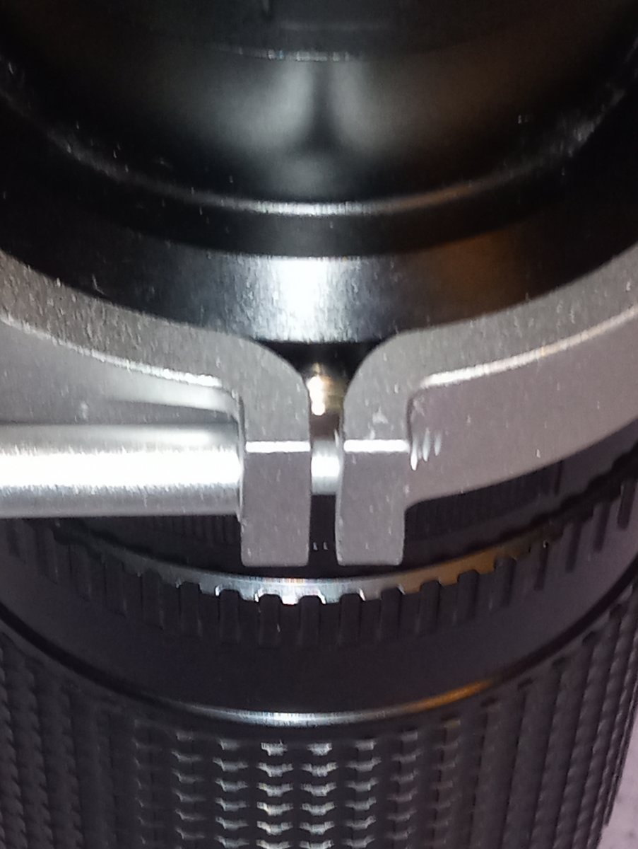

Nachtrag:
Die Adapter für das P67-System haben von vorn gesehen in 90° einen Knopf, der in Richtung der Objektivachse verschiebbar ist und den Verriegelungsstift des Bajonetts bewegt. Ich habe daher die Schelle ausgefeilt, damit der Knopf auf der Schraubenseite der Schelle in den beiden Teilen der Schelle Platz findet, damit sich die Schelle darum schließen kann.
Offenbar ist das etwas kritisch, denn wie ich heute feststellen musste, ist die Verriegelung des Objektivs offen. Da ist also noch Nacharbeit erforderlich. Trotzdem konnte ich mich, wenngleich nur am Tage, von der Halde Duhamel in Ensdorf an der sehr scharfen Optik erfreuen, das Wackelthema ist mit der Schelle auf jeden Fall erledigt und die Arca-Aufnahme tut ihre Arbeit. 2 Sicherungsschrauben müssen aber noch rein, damit das Gedöns nicht abrutscht, wenn sich die Klemmschraube mal lockern sollte.
Jörg
das Projekt ist nun erfolgreich abgeschlossen, die Feilarbeiten sind erledigt, der Filz ist noch rausgekommen, nun passt alles wie es soll und die Schelle sitzt gerade.
Der Knopf der Entriegelung hat Luft.
Nun sitzt die Schelle auch im richtigen Winkel. Wenn ich Grautier mit vier Buchstaben den AF-Chip richtig verklebt hätte würde auch eine DSLR daran funktionieren...
Man kann mit ein bisschen Gefummel sogar das Objektiv vom Adapter abnehmen und ansetzen. Die Lösung ist demnach P67-universell.
Jörg

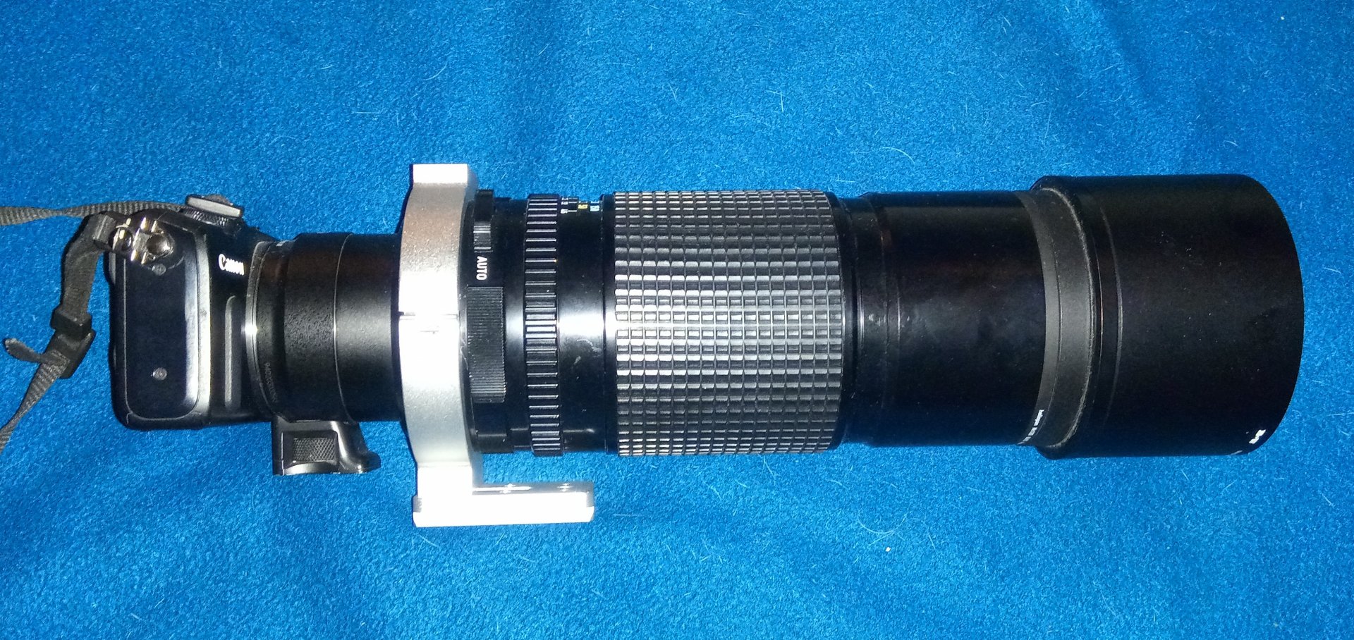

Nachtrag:
Ich hatte aus dem Forum eine andere Schelle, passend zu einem Leica-Objektiv, als Alternative zu der ASI86-Schelle von TS bekommen, die den vorderen, beweglichen Tubusteil umfasst.
Die Lösung habe ich ebenfalls getestet - und verworfen.
Mit der 1Ds dran geht der Fokus ziemlich schwer, ich denke der Schneckengang beschwert sich da. Die 1Ds diente da als Simulation einer gekühlten Kamera, nachdem man nicht davon ausgehen kann, dass - so man eine solche Lösung vorstellt - immer nur eine kleine APS-Kamera dran hängt. Ich vermute, dass damit eine Beschädigung des Schneckengangs auf dem beim Fokussieren bewegten Teil des Gewindes einhergehen wird und habe deswegen die Lösung nicht weiter verfolgt.
Nachdem die Metallarbeit an der TS-Schelle gut von der Hand ging und ein präsenzables Ergebnis zeigte bleibt es bei der Lösung.
Jörg

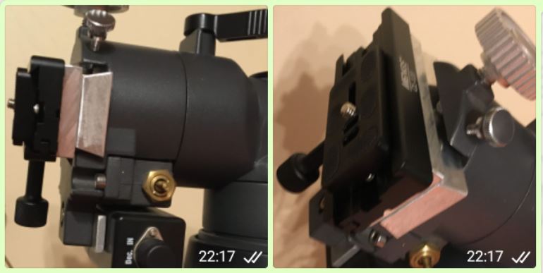

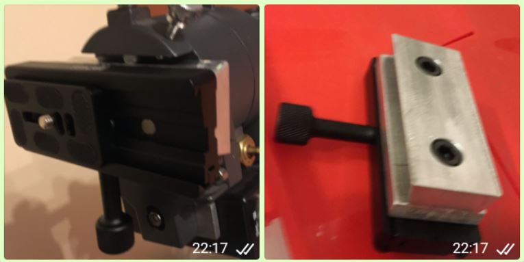

Die Schelle ist mechanisch sehr schön ausgeführt, hat aber eine ARCA-Aufnahme, d.h. in eine GP-Klemme passt sie nicht. Das ist leider ein Manko. Was ebenfalls ärgerlich ist, normalerweise haben die ARCA-Klemmen zwei Schrauben, die das Herausrutschen der Klemme aus der Aufnahme verhindern, die sind nicht dabei. Muss auch noch nachgerüstet werden.
Jörg
Für diese Fälle habe ich mir sowas gebastelt.
Gruß Norbert

wenn das Ding sich als farbmäßig brauchbar herausstellt wird es auf sowas rauslaufen, man könnte auch den Schellenteil von der Schiene trennen und sie direkt auf eine GP-Schiene schrauben, da gibt's mehr Möglichkeiten.

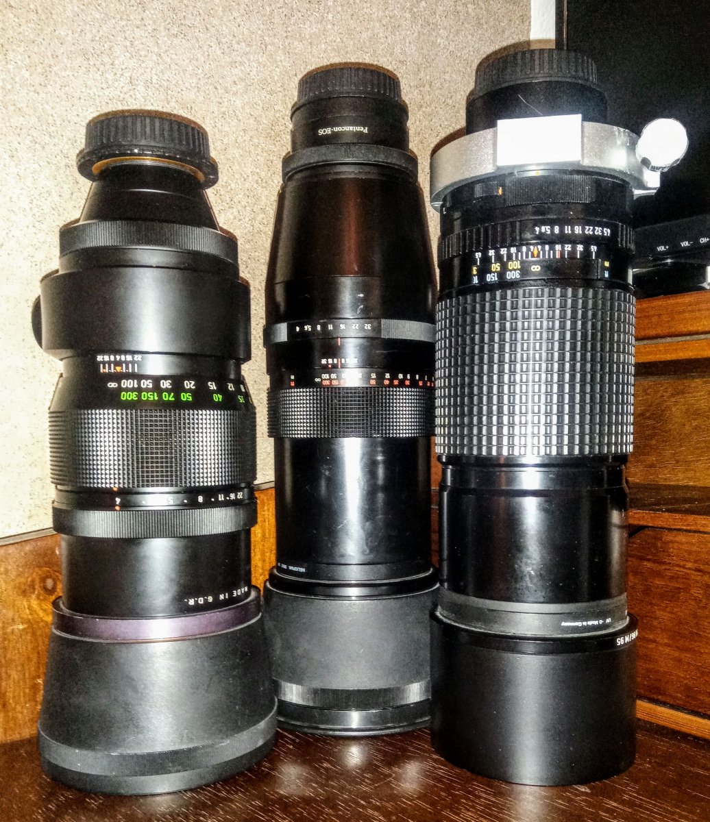

Nur mal zum Vergleich:
Pentacon 4.0/300 (mit E86-Front) - Sonnar 4.0/300 - Pentax 67 4.0/300
Das "schlanke" Sonnar ist dabei der Gewichtsmeister, das Pentax das leichteste, das Pentacon entsprechend dazwischen. Man merkt deutlich, dass die Mechanik des Pentax die "smootheste" Bedienung gestattet, wenngleich mit retrograder Bedienrichtung, das Pentacon und auch das Zeiss brauchen schon etwas Kraft für den Schneckengang. Wenn das Wetter es zuläßt mache ich mal Vergleichsaufnahmen. Das moderne "Sonnar MC" kommt auch noch dazu.
(Handy-Foto, man möge die Verzeichnung entschuldigen!)
