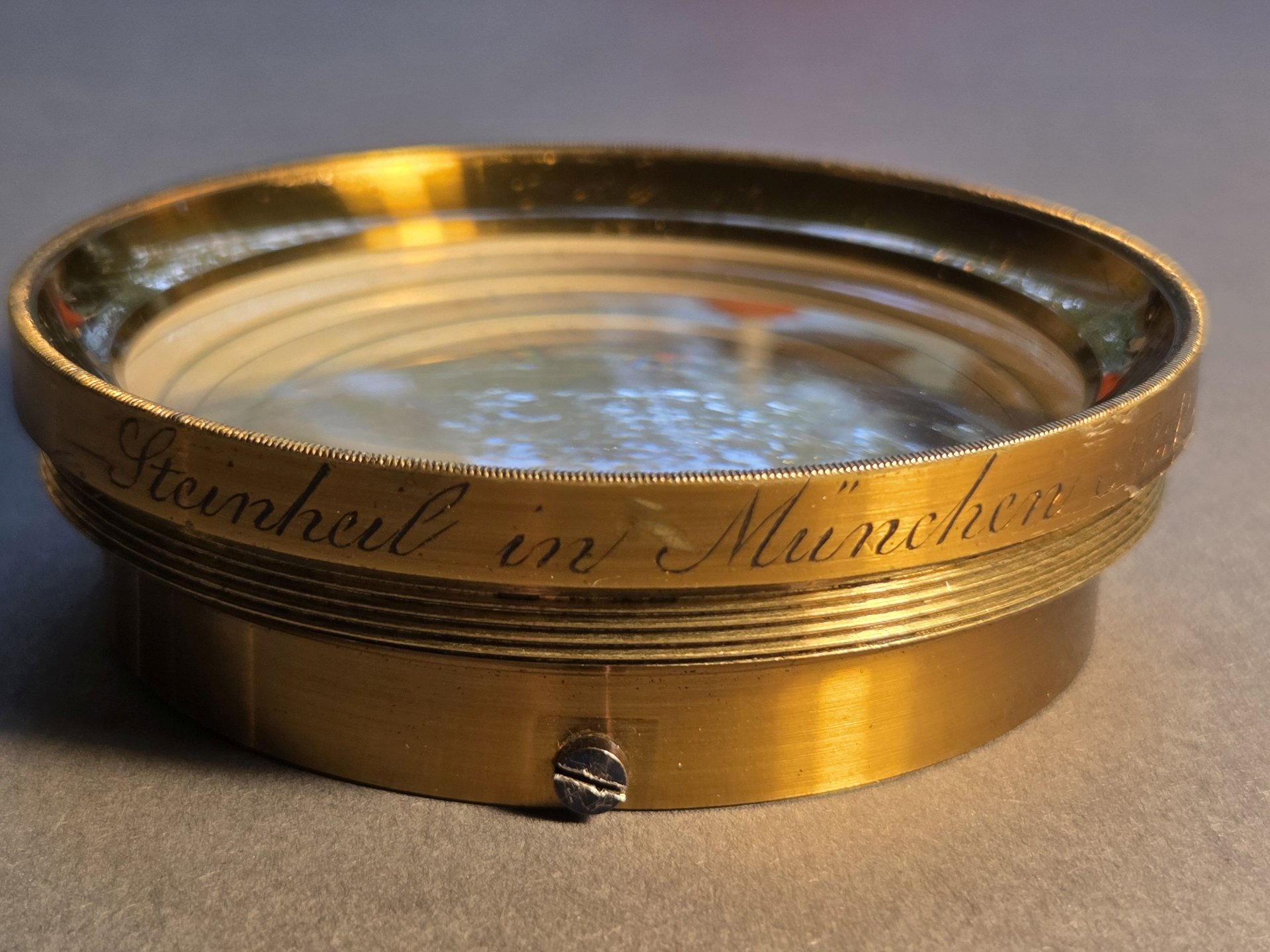

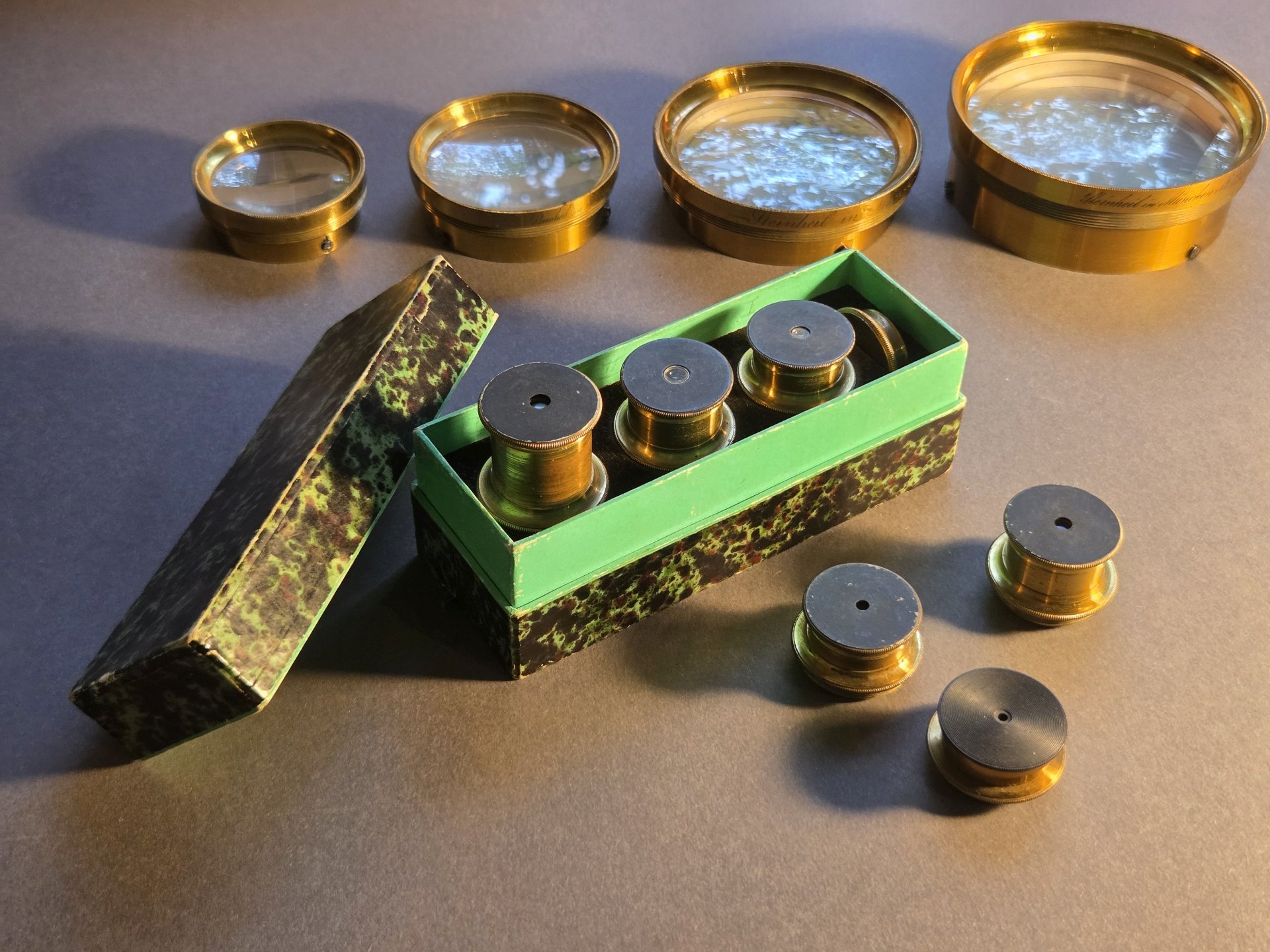

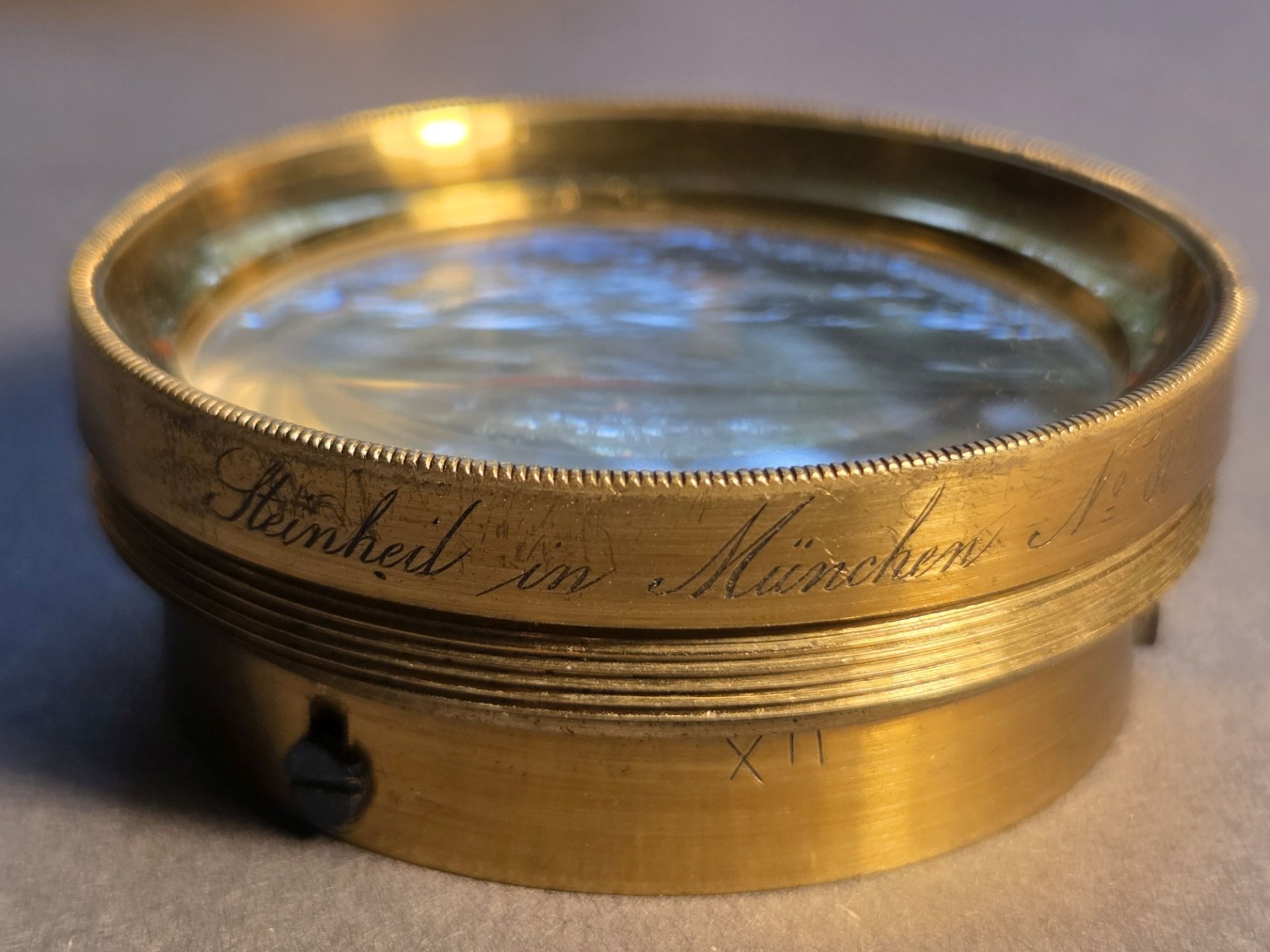

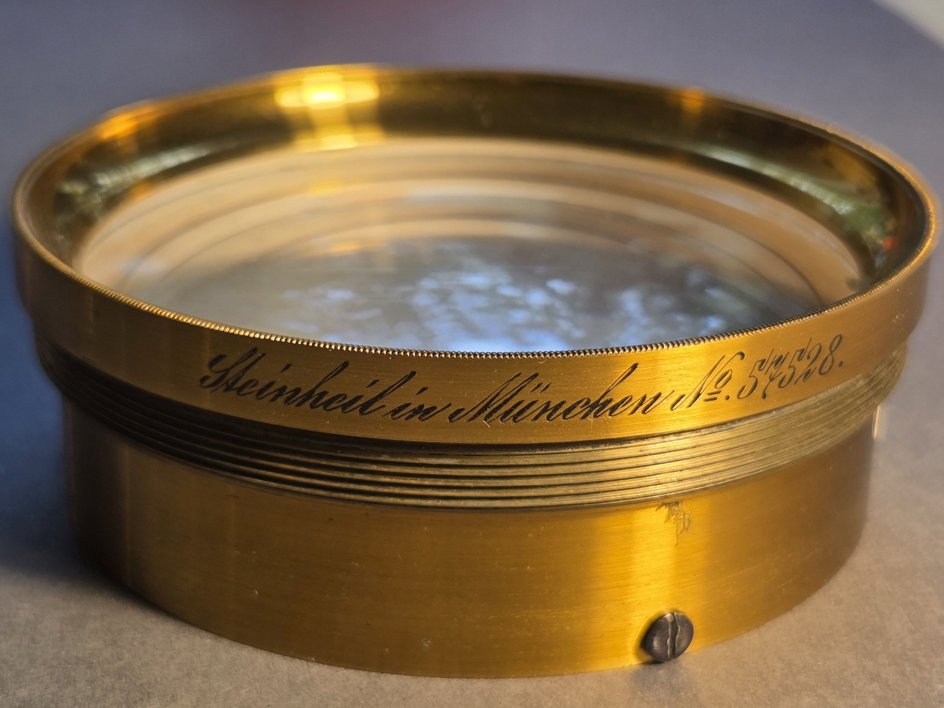

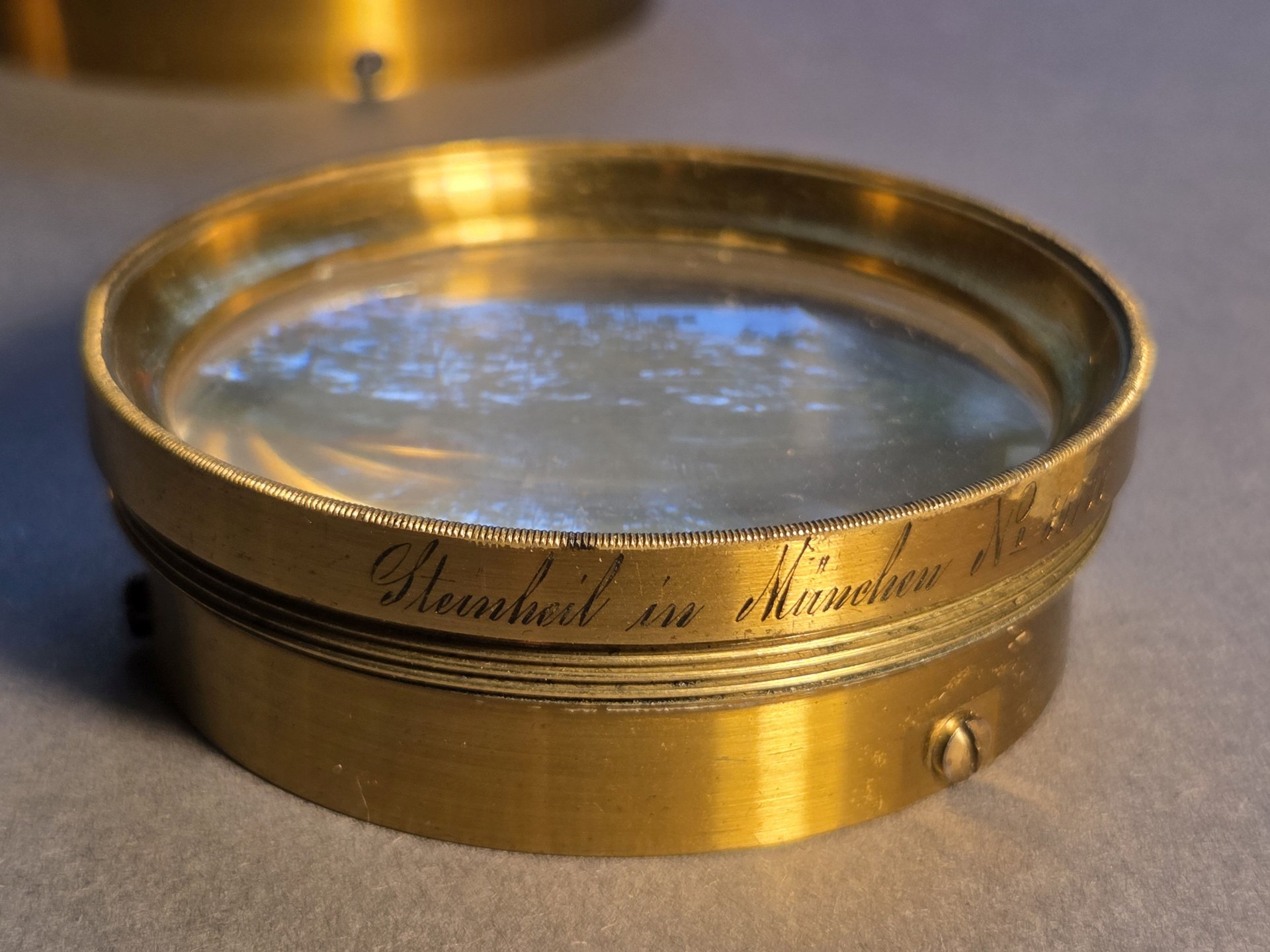

ja, ist sie. Ich hänge mal hier noch das Titelblatt an. Die Datierung der Steinheil-Objektive ist Dank der immer anzutreffenden fortlaufenden Produktionsnummer mithilfe des bekannten Nummernkreis relativ einfach. Nur anhand der Hersteller Signatur wird es schon schwieriger. Die Gravur war vom Text her immer gleich, also "Steinheil in München". Typische jedoch, und dass wird häufig übersehen, war die Position der Gravur. Sie befindet sich fast immer am Rand des Objektives und ist bei den kleinen Öffnungen (da winzig) sehr leicht zu übersehen. Hier noch ein paar Beispiele in chronologischer Reihenfolge (1859, 1871, 1895 und 1903. Zuletzt noch ein Bild der frühen Steinheil Okulare, wie sie etwa bis 1900 Verwendung fanden und wie sie eigentlich zu dem besprochenen Tubus gehören würden.
Gruß in die Runde, Jürgen

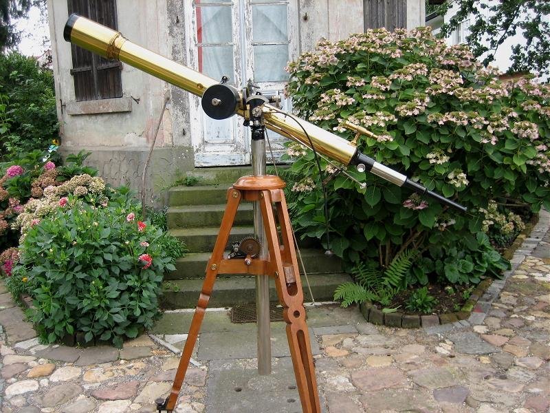

Wie sowas aussehen kann, zeigt dieser Refraktor hier, der vor vielen Jahren in der Bucht angeboten wurde. Preis weiß ich nicht mehr.
Es ist ein Refraktor der Fa. Busch um 1920, Linse 120 mm. Restauriert, auf Eichenholz-Stativ mit ausfahrbarer Mittelsäule. Inkl. Koffer für Tubus.
Ich hab' noch mehr Fotos davon. Bei Interesse PM an mich!
