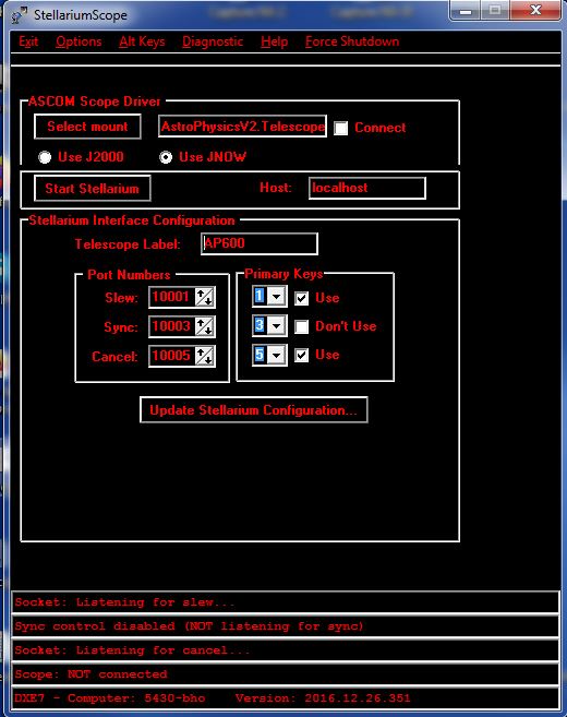

wenn im ASCOM alles richtig eingestellt ist kann man doch über Stellarium Scope -> "Update Stellarium Configuration...) die Config überschreiben (nach der Warnmeldung...). Dann sollte Stellarium wieder normal starten können.
Sonst mal (wenn Stellarium wieder startet) unter "Einstelllungen->Erweiterungen->Teleskopsteuerung" das Käkchen entfernen und wieder neu starten. Probleme gibt es auch schon einmal, wenn die Montierung nicht gleich gefunden wird (Remotesteuerung?). Dann ganz einfach mal "nackt" das Programm starten. Ferndiagnose ist halt immer schlecht :oops:
