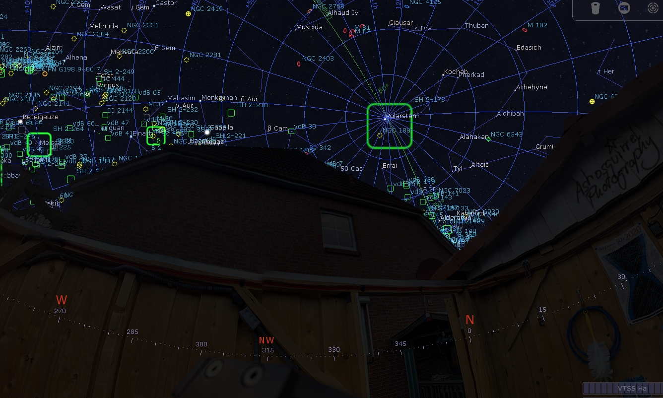

Erstelle Dir doch einfach Dein eigenes Balkonsicht Landscape. Mit dem Handy und Gimp/Photoshop geht das ganz einfach.
Hier ein Link zu einem gut verständlichem Erklärvideo auf Youtube: How to make landscape for stellarium / Custom landscape / stellarium software
Ich selber habe zwar keinen Balkon, aber ja mein Haus "im Weg", und so sehe ich immer wenn etwas "verschwindet".
LG und viel Erfolg,

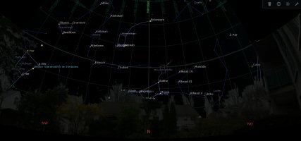

Hab gestern erstmals ein Landscape aus meiner Wohnungssicht erstellt mit PS-C2 und entsprechend der Video-Anleitung.
Nach Korrektur der Sichtrichtung (Azimut im .ini FIle) paßt das auch 100%.
Aber der Horizont von Stellarium liegt ca. 10° zu hoch. Läßt sich das in Stellarium korrigieren oder muß ich in PS das originale Panoramafoto höher setzen und mich so langsam an die richtige Höhe herantasten?

Hallo Hartmut,
das Problem hatte ich auch - und ich habe es nur geschafft indem ich dem ich das in Photoshop angepasst habe.
Hier, bei den möglichen Befehlen in der [Landscape] Sektion, habe ich zumindest nichts dazu gefunden:
Am besten das Foto aus Höhe des Montierungskopfes machen (bzw in Höhe des Radius des Teleskopdurchmesser darüber). Dann passt es (fast) genau.

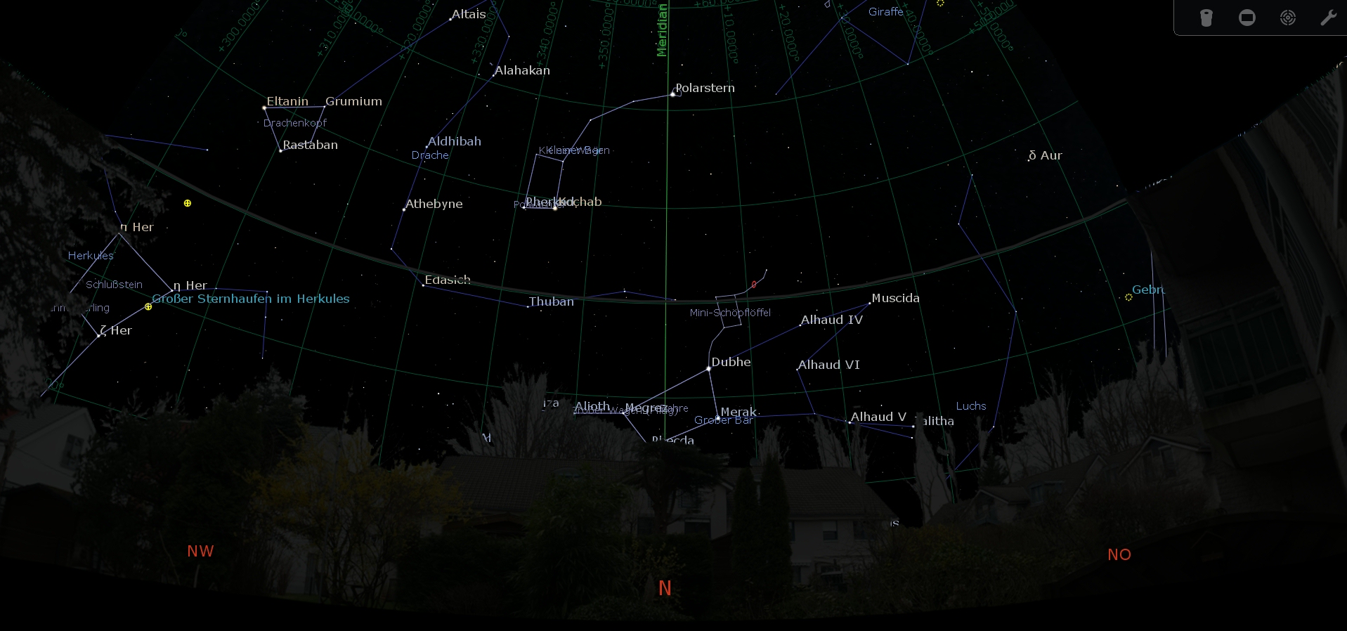

So, müßte so in etwa passen! Was für eine "Fummelsarbeit" und insbesondere wenn man noch nie mit PS gearbeitet hat. o_O :)
Hartmut
