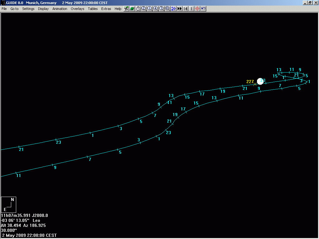

Noch interessanter finde ich, warum der KP so langsam ist. Die Bedeckung findet fast genau am Umkehrpunkt der Bahnschleife statt!
Noch bunter wird es, wenn man sich die Bahn am Himmel in dieser Phase mal plotten lässt: Da wird dann die Bewegung des Beobachters auf der rotierenden Erdkugel wichtig und es entsteht ein extra Schleifchen! Tolle Sachen!
Im Anhang der Plot der Bahn in den paar Tagen.
