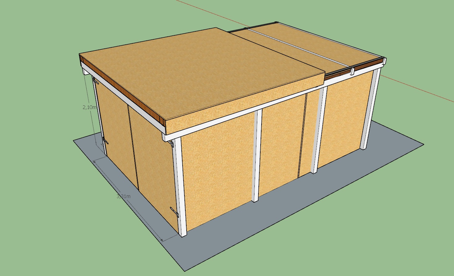

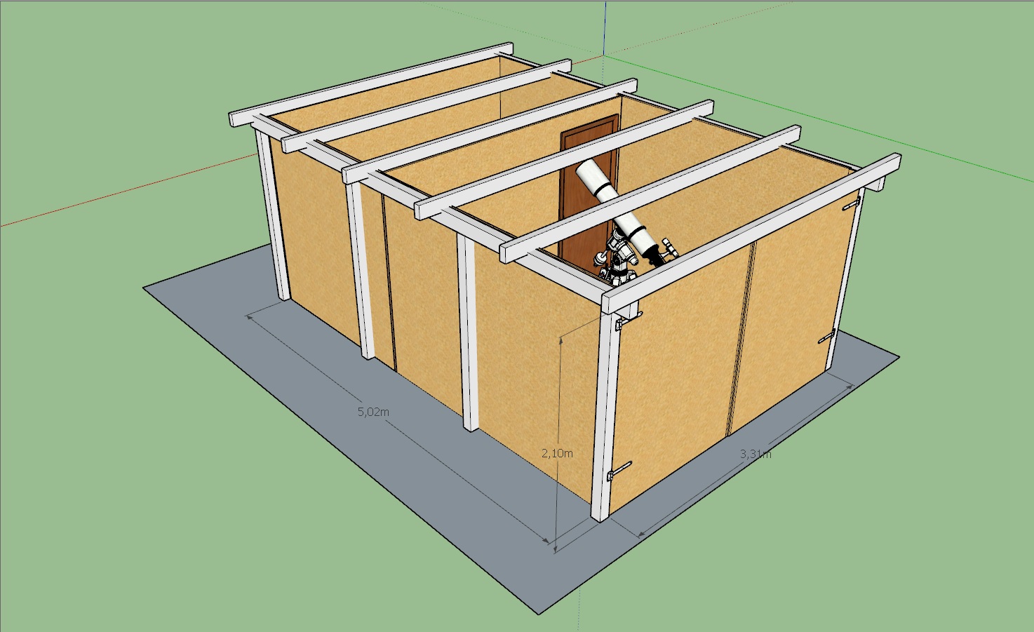

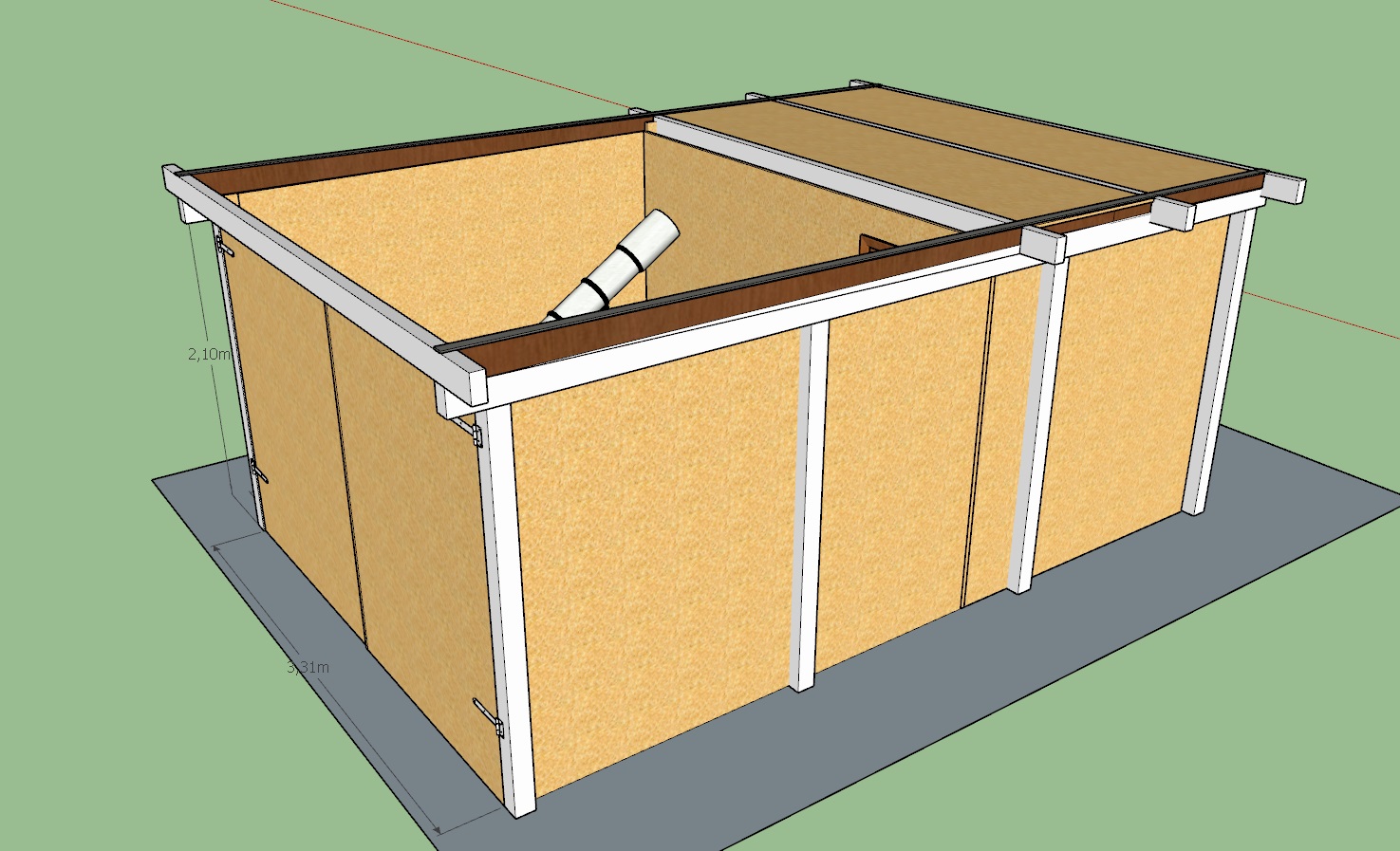

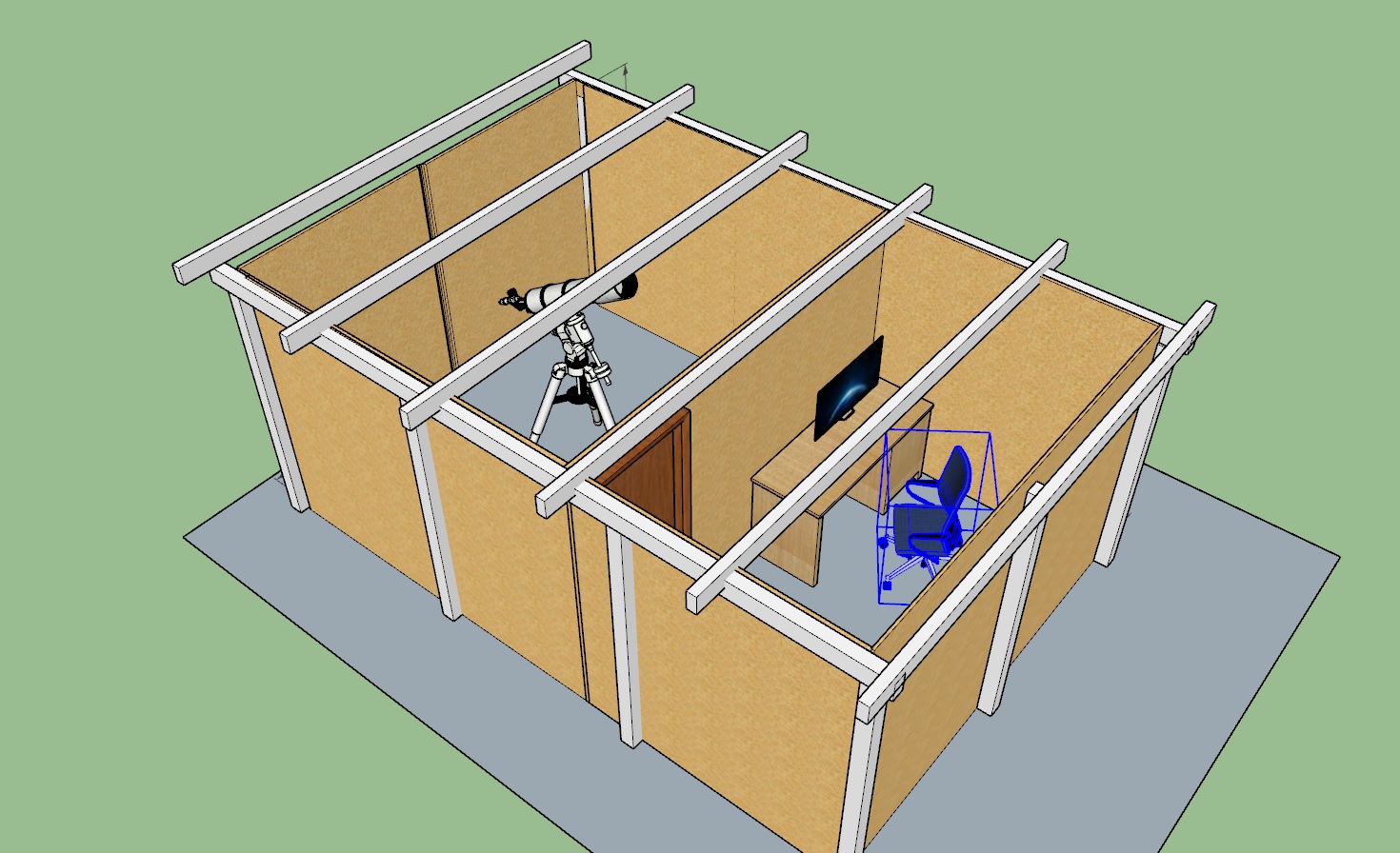

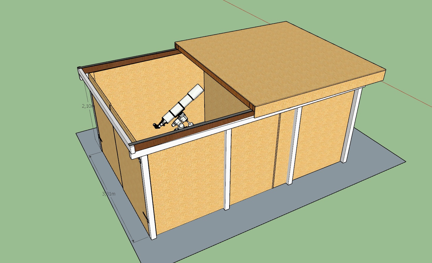

Wir haben uns nun dazu entschlossen auf unserem Grundstück eine Sternwarte zu errichten. Da es aus Mangel an guten Standorten in unserem Garten keine separate Hütte werden kann, haben wir uns dazu entschieden unser bestehendes Carport umzubauen. (Dieses ist zum Glück schon mit Baugenehmigung etc. eingetragen).
Wir wollen nun also die Wände mit OSB-Platten zu machen und ca. die Hälfte des Dachs zum aufschieben machen. Wie bei einer einfachen Rolldachhütte.
Mir fällt es aber im Moment unglaublich schwer mir eine Sinnvolle Konstruktion für das Dach auszudenken...

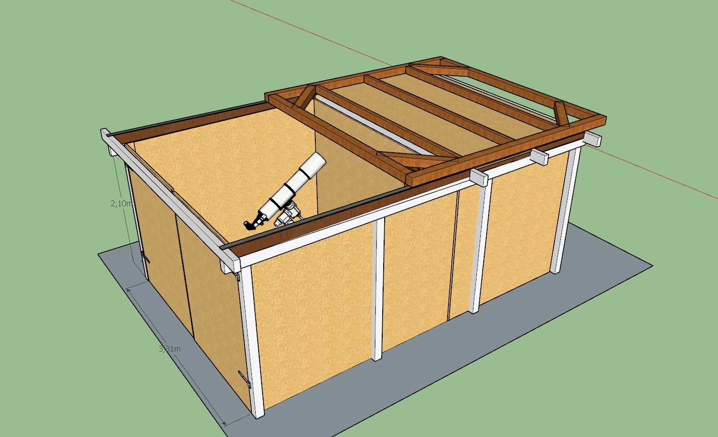

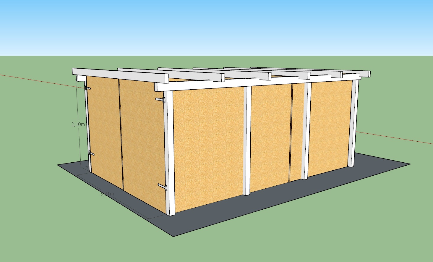

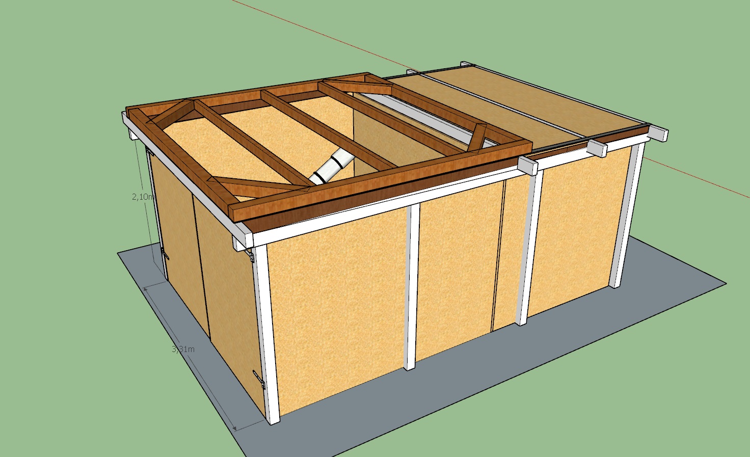

Ich hänge mal ein paar Bilder an wie unsere Planung bisher aussieht. (Der Teleskopraum liegt genau Richtung Süden, das Dach wird Richtung Norden zum Steuerraum aufgeschoben)
Meine Frau hat angst, dass wenn ich im Teleskopraum die Balken oben weg nehme, das ganze instabil wird. Ich bin leider kein Statiker, denke aber, dass wenn das Dach da drauf liegt es keine großartigen Probleme geben sollte.
Die oberen Balken sind alle unterschiedlich ausgeklinkt um ein Gefälle in das Dach zu bekommen.
Unsere erste Idee war über dem Steuerraum ein Dach mit OSB-Platten zu bauen, welches zwischen den Balken eingebaut wird. Hinterher soll das Dach dann mit Bitumen Schweißbahn Abgedichtet werden Und auf die Schweißbahn sollen die Schienen für das Rolldach geschraubt werden. So nun sollen aber im Teleskopraum die Balken verschwinden um eine freie Sicht zu gewährleisten. Also alle bis auf den ganz äußeren Richtung Süden.
Dann müsste ich auf die Balken die längst verlaufen eine Erhöhung bauen, damit die Schienen in der selben höhe liegen wie auf dem Dach des Steuerraums.
Ich werde das nachher nochmal versuchen in meine 3D Skizze einzubauen.
Bis hierhin hätte ich gerne ein paar Gedanken und Anregungen von euch oder evtl. alternative Ideen wie man das Carport zur Sternwarte umbauen kann.
