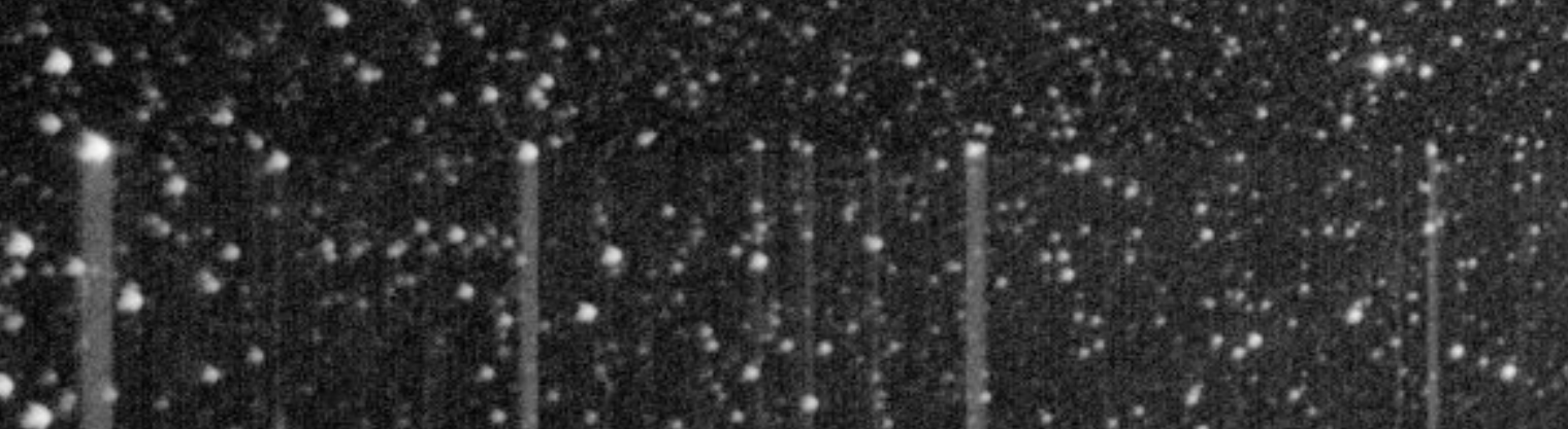

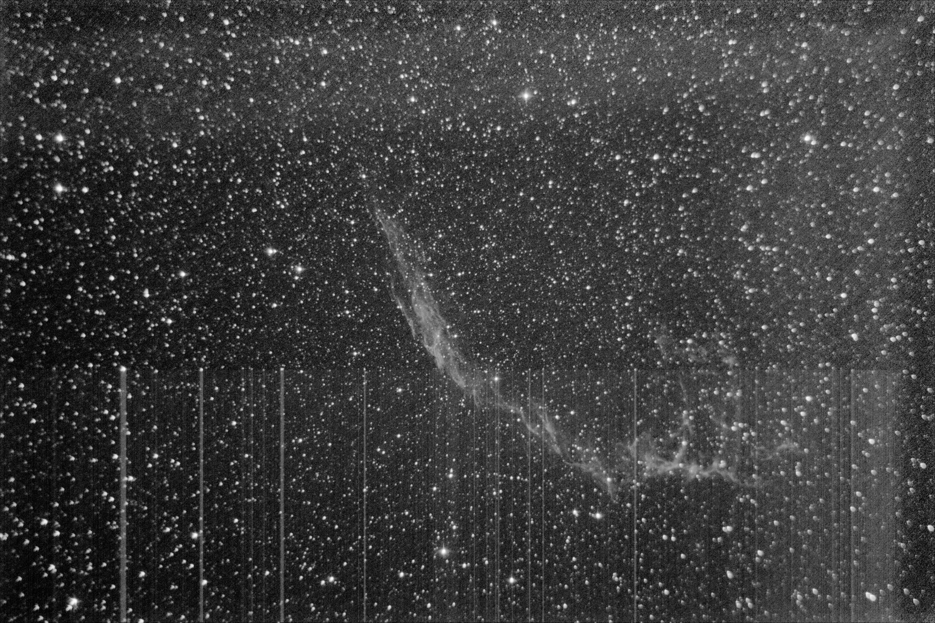

ich fotografiere mit einer unmodifizierten DSRL Sony ALpha 450. Nach dem stacken von über 200 Bildern haben die Sterne immer solche Strichspuren. ICh hab keine Ahnjung was ich da falsch mache. Ich stacke mit DSS. Kann mir da jemand ein Tipp geben ?
Danke :)

Hi Micha,
jeder Strich entspringt in einem - ja was eigentlich - einem Stern? Das ist echt seltsam.
DSS macht so etwas nicht und ein Dark, das so etwas macht, ist kein Dark. Wenn es als systemische Problem von der Hardware käme, wäre es in den einzelnen Frames zu erkennen. Vor allem, weil bei einem 200er Stack alle Einzelereignisse herausgemittelt würden. Hast du dir alle Frames einzeln angesehen? Ist da etwas auffälliges zu sehen?

Sieht für mich nach einem ordentlichen Leckstrom aus. Der Sensor ist ja wie ein Schachbrett verkabelt, in Zeilen und Spalten, ausgelesen wird per Schieberegister, da stimmt wohl was beim Auslesealgorithmus nicht (Neuinstallation) oder bei der Isolation (Sensor im A)
LG
Olli
das sieht übel aus, ich bin da bei Olli.
Bevor irgendwas anderes passiert, Treiber, Software usw. einmal runter und wieder rauf, wenn da irgendwo was nicht richtig installiert ist könnte das passieren, ansonsten dürfte auch meiner Ansicht nach der Sensor defekt sein.

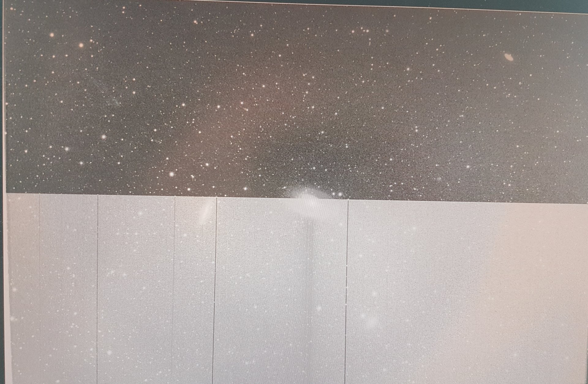

ich glaube ich habe den Fehler gefunden. Ich denke meine Arbeitsspeicher ist nicht ausreichend. Lt. DSS benötigt es 45 GB und ich hab nur noch 30 GB auf dem C-Laufwerk (SSD Laufwerk) frei. Ich weiss jetzt nicht, auf einem weiteren Laufwerk hab ich noch 500 GB (HDD) frei. Vielleicht kann ich da ja was von benutzen.

Ich frage mich wirklich, was mit den Originalbildern ist. Meine Frage dazu ist noch unbeantwortet. Was macht es für einen Sinn über Speicherüberlauf und andere Fehlerquellen am Backend zu spekulieren, wenn nicht mal klar ist, was am Frontend los ist? Deshalb noch einmal die Frage: sind die Störungen in den Einzelbildern zu sehen und wenn ja, in wie vielen, in gleicher Art und in welcher Verteilung?

Hi Micha,
Ich hatte einmal ein ähnliches Problem, es war zu wenig Speicher auf der Festplatte verfügbar und DSS hat das Folgen ausgespuckt.
Mit genügend Speicher ging es danach ohne Probleme.
