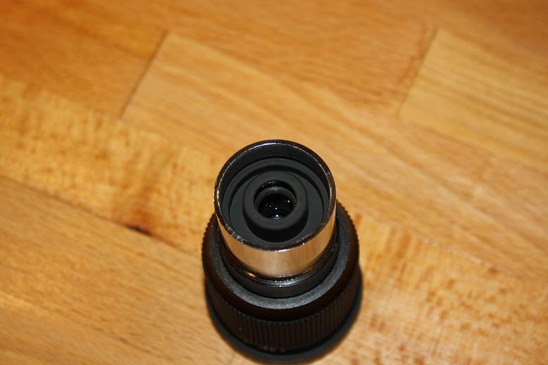

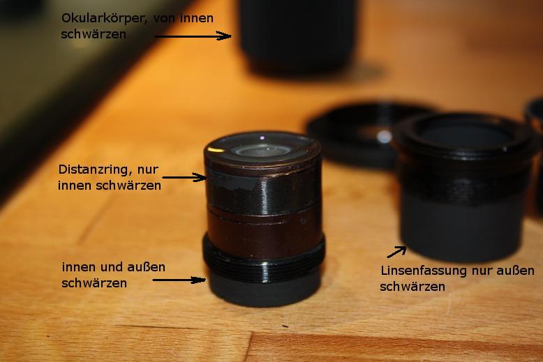

ich habe mir heute ordentlich schwarze Finger geholt, als ich zwei Okulare (7+9mm) innen geschwärzt habe. Bei meinen Planetarys war der Innenteil nur schwarz eloxiert, die Schicht glänzte also auch sehr schön. Beim Beobachten machte sich das auch sehr störend bemerkbar, Jupiter ging gar nicht mit den Planetarys. Außerdem froren mir die Okulare von innen zu, was die Beobachtung natürlich erheblich störte. Gibt es noch mehr Beobachter, die das so erlebt haben? Parallel dazu hab ich noch die alte TSWA Reihe im Einsatz, völlig problemlos. In meinen Planetarys sind nur 3 Linsen in 2 Gruppen (+Barlowelement), nicht wie bei Sven Wienstein beschrieben 4 Linsen (blaue Beschriftung). Ich hoffe, daß sich die Schwärzung positiv auswirkt und die feuchte Luft aus dem Innenteil weg ist.
