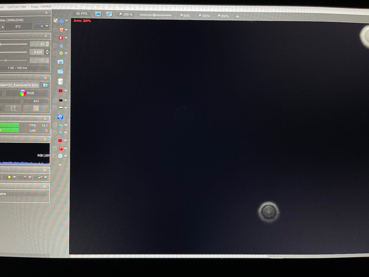

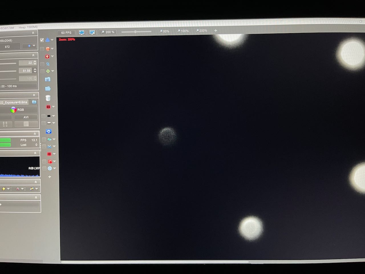

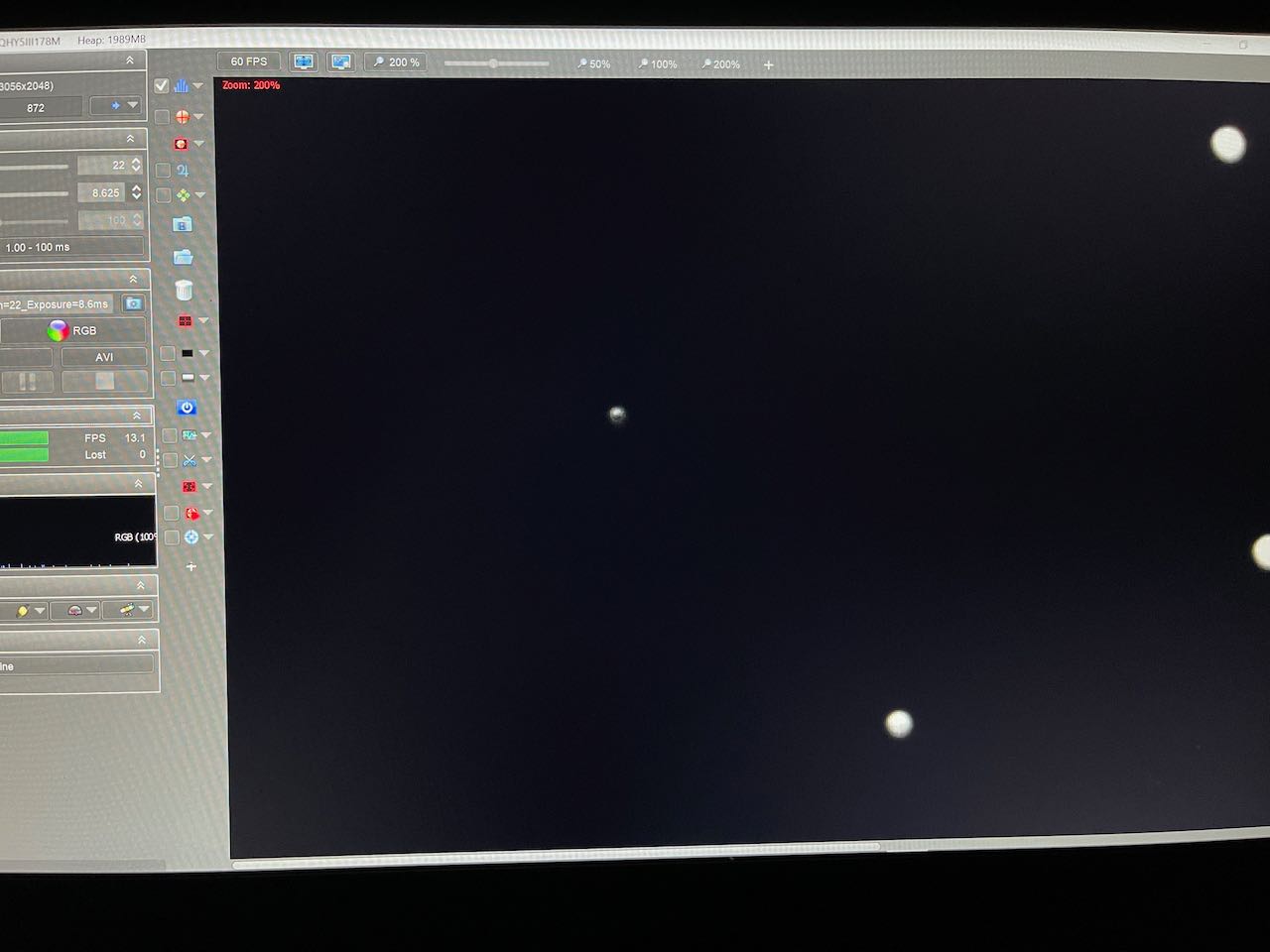

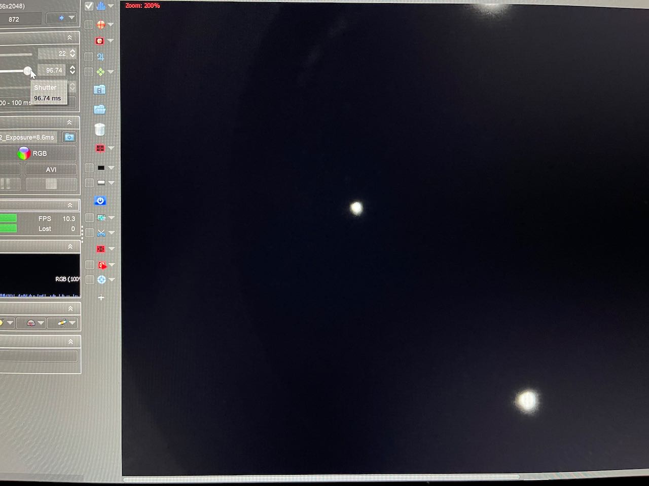

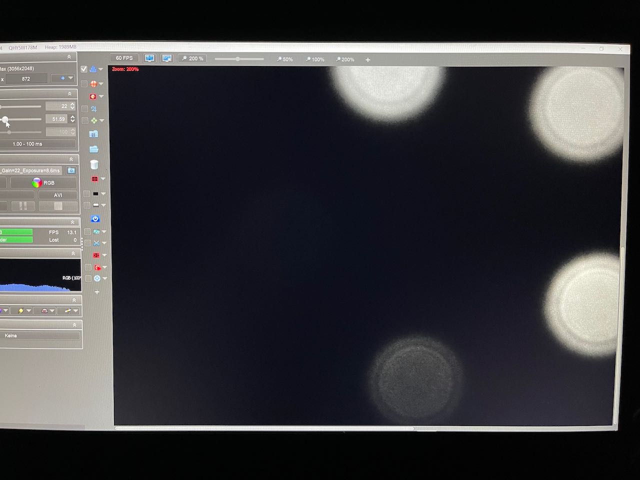

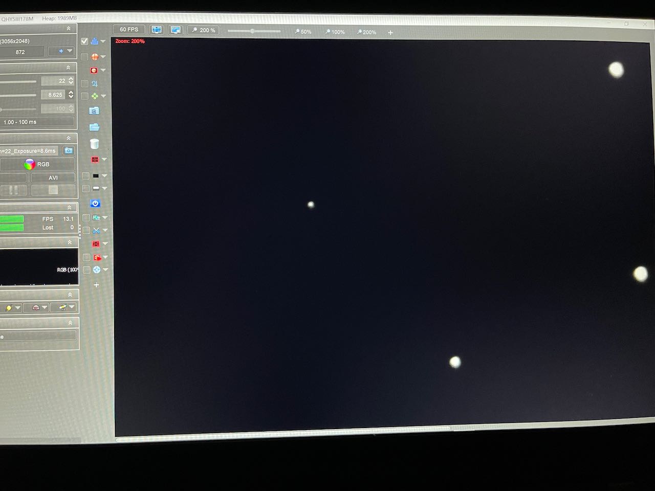

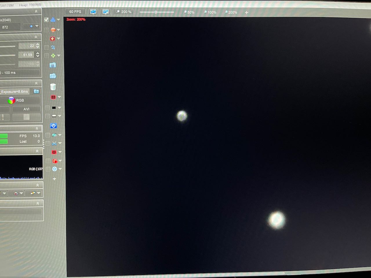

Ich habe mal eine Kamera hinter das Teleskop gesetzt, leider gibt diese gerade im Bereich des Fokus nicht das wieder, was man mit dem Auge sieht. Es erschein auf den Bildern also besser.
Zu den Rahmenbedingungen:
"Künstlicher Stern" in ca 6-7m Entfernung im Keller.
Die Bilderreihe Zeigt Intrafocal nach Extrafocal. Wobei Extrafocal die Beugungsringe kaum sichtbar sind.

Hatte gestern noch etwas rumprobiert und auch mal Fotos der Fassung gemacht.
Also erstmal die genauere Fehlerbeschreibung:
-Intrafocal: Schöne Beugungsringe, der größte ist aber ziemlich prominent
-Focus: Die Beigungsringe gehen ein wenig komaförmig nur in eine Richtung
-Extrafocal: So gut wie keine Beugungsringe erkennbar, nur der äusserste

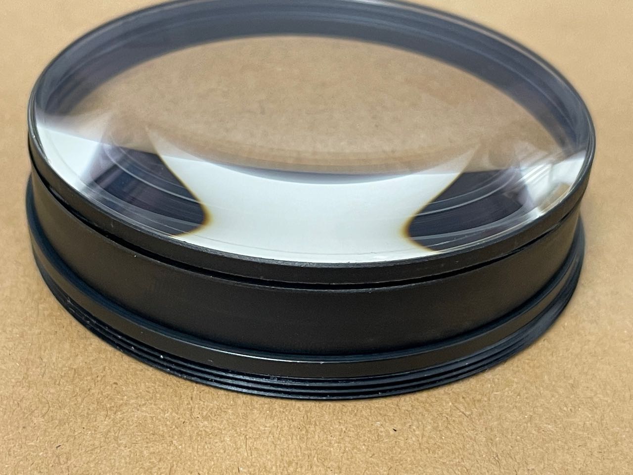

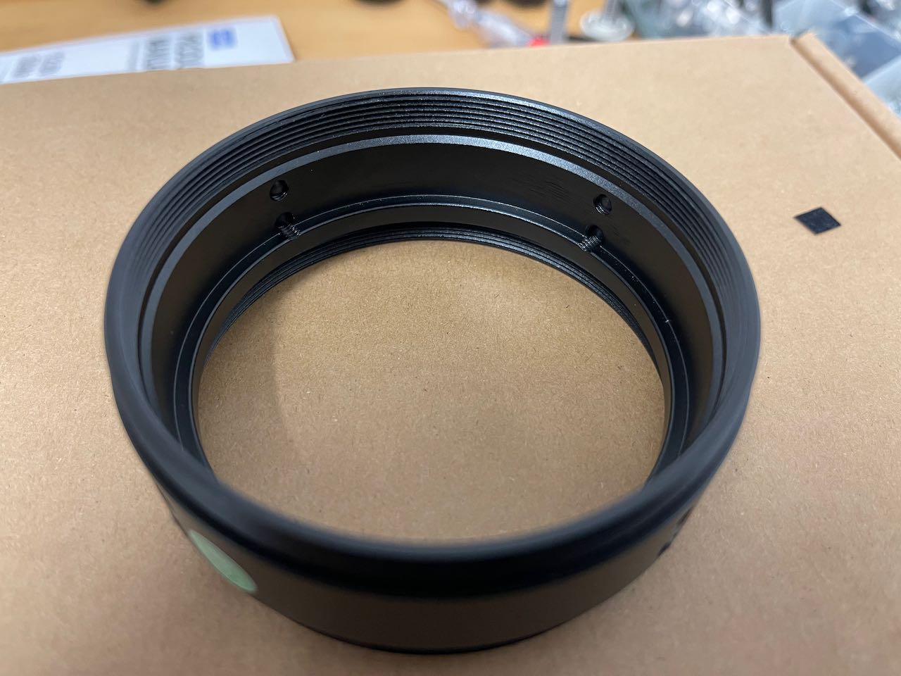

Nun habe ich das Linsenpaket herausgenommen und die Fassung begutachtet und vermessen.
Einfacher kann man eine Fassung nicht gestalten!
Aber zumindest scheint sie präzise gefertigt, ich erkenne keine erwähnenswerten Abweichungen.
Aber::
Die Bohrungen für die unteren Madenschrauben gehen in die Auflagefläche der Linse hinein. Da diese Eiche auch an dieser Stelle Konvex ist, dürften die Kanten punktuell aufliegen.
Diese Stellen habe ich mit 4 kleinen Streifen Velour abgedeckt und wieder alles zusammengebaut.
Nun sehen die Beugungsbilder im Fokus besser aus. Allerdings sind immer noch keine Beugungsringe Extrafokal zu erkennen. Kann das an der geringen Distanz zu dem billigen künstlichen Stern liegen?
Hier ein Bild des Linsenpakets:
Wäre für weitere Tipps oder Hilfsangebote von Experten dankbar.
Werde mich melden, falls ich neue Erkenntnisse erlange.

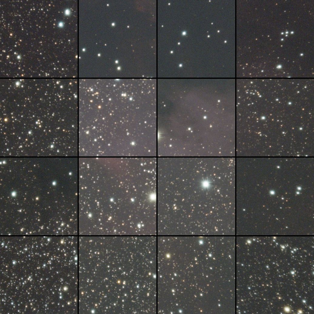

Kurzes Update:
Ich habe das Objektiv um etwa 0,4mm gekippt und die innere Linse mittels Velourfolie von der unteren Kante der Linsenfassung isoliert. Nun ist die Sternabbildung sehr viel besser und innerhalb der Erwartungen an einem kleinem Zweilinser. Eine Seite Zeigt noch Striche, aber das kann auch am wackligen Canon Bajonett Adapter gelegen haben.
Die Artefakte an den hellen Sternen liegt an den Velourstreifen, die muss ich noch kürzen. Die ragen zu weit in den Strahlengagng.
masterLight_BIN_1_4944x3284_EXPOSURE_300_00s_FILTER_NoFilter_combined_RGB_drizzle_1x_RGB_combi...jpg
Dennoch ist die Konstruktion der Linsenfassung leider echt mangelhaft :(
