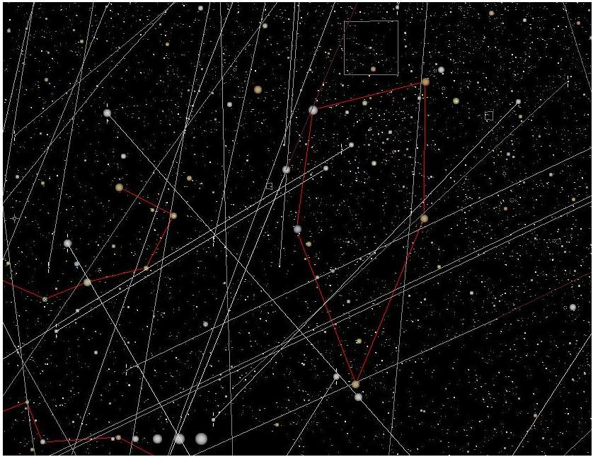

... hübsches Rätsel, hab's mir grad mal kurz näher angesehen ... bist Du denn bis zu den Karten im Anhang gekommen?
Leider sind Deine Übersicht und die Animation um 90 Grad gegeneinander verdreht, und: Ich gehe mal von Wildau/S-Bahn als Standort aus ;) ... von wo in etwa hast Du denn aufgenommen, und ist die Kamerauhr vorher oder nachher mit einem Funkuhrfoto "geeicht" gewesen?

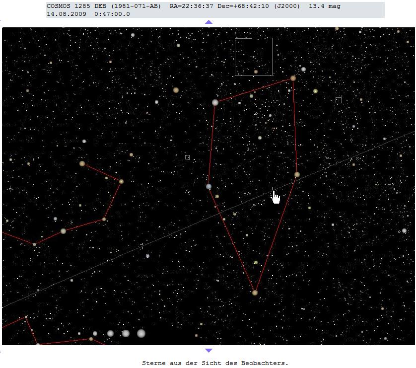

Am besten "paßt", auch von der Geschwindigkeit her, bisher für mich ein Schrott-Stück vom Cosmos 1285-Start (33526/1981-071-AB) aus dem sowjetischen OKO-Raketenstart-Frühwarnsystem ...
"Cosmos 1285 was another spacecraft of the Cosmos 862-type to experience a fragmentation. Spacecraft was placed in a temporary transfer orbit on the day of launch by its launch vehicle but never maneuvered to an operational orbit, suggesting an early fatal spacecraft malfunction. Event occurred 3.5 months after the launch."
... das Schrottstück (eines von 18) würde auch den Flare mit Trudeln erklären können. Nur ist die Bahn ganz leicht "verschoben" gegenüber Deinen Bildern ... ?)

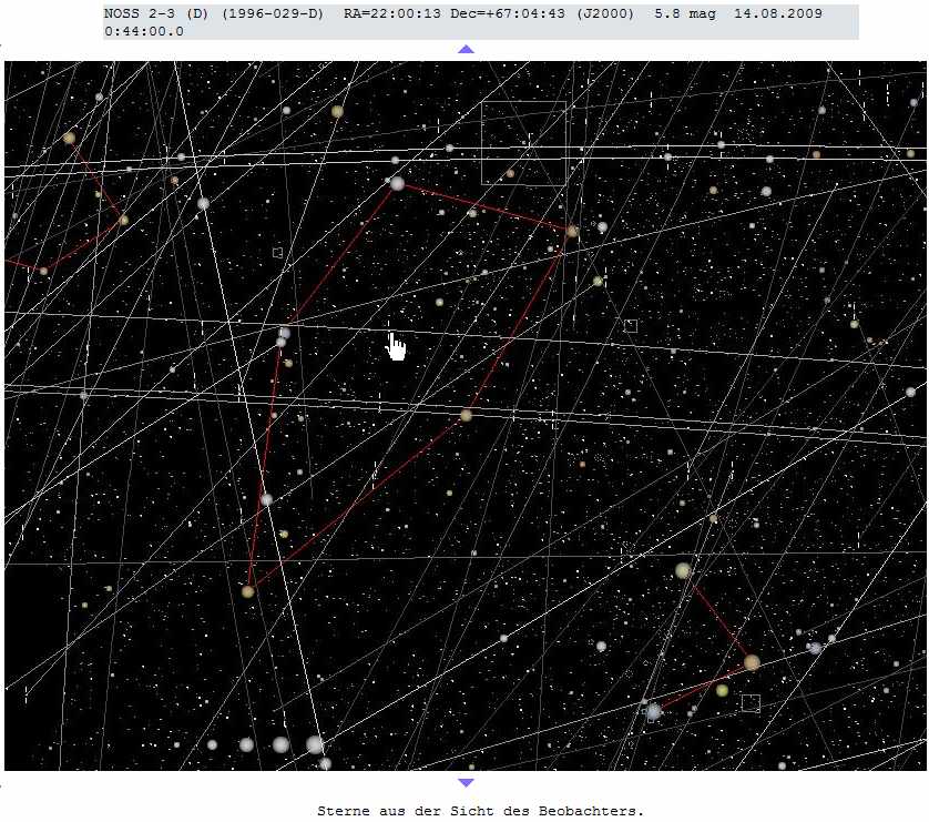

Also vom Pfad her würde NOSS 2-3 (D) (1996-029-D) passen.
Uhrzeit 0:44
Ich glaube das ist der Übeltäter
Uhrzeit 0:44
nur ganz kurz: Hm, die EXIF Deines Flarebildes sagt "DateTimeOriginal - 2009:08:14 00:46:32" - und Du gibst GPS-Uhrzeitabgleich an. NOSS 2-3(D) war da aber sogar schon mitten im Cepheus (siehe in Anhang 1). Und wenn man die, übrigens auch "geheimen", NOSS-Satelliten schon mal, meist als auffälliges Duo oder Triplet, gesehen hat, weiß, daß die gut hell sind, hier immerhin 5.8mag - ohne große Schwankungen. Den NOSS würde ich deshalb "aussortieren".
Dummerweise geht die Übersicht "nur" bis 9.0mag, erst über die Liste kommt man an fast alle schwächer sichtbaren Satelliten - das ist mir jetzt zuviel Arbeit (will nochmal Oldtimer in Schwetzingen sehen :) ).

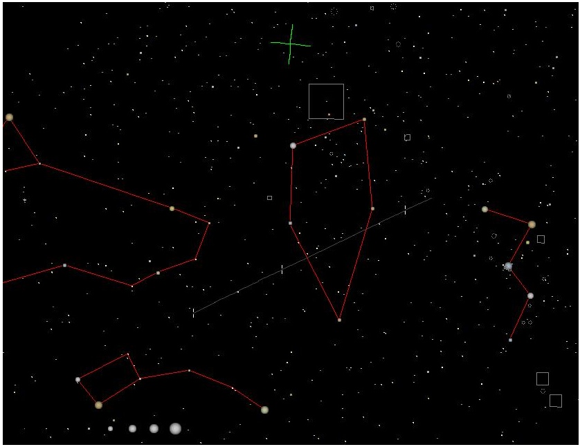

In Anhang 2 sieht man jedenfalls die standortkorrigierte Bahn des angeführten Schrottstücks von Cosmos 1285 in korrekten 30sec-Intervallen - das paßt zwar auch nicht genau (ich finde aber, der Winkel ist wichtiger), aber bei insgesamt 18 großen Trümmerteilen aus der Selbstzerstörung könnte es sich ja auch gut um ein anderes, lichtschwächeres Trümmerteil auf leicht abweichender Flugbahn handeln. ?)
