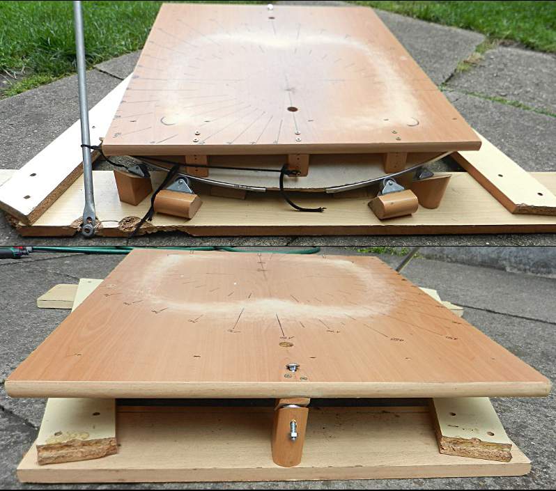

komposer
Mitglied
Hallo Florian,
also ich kann Deinen Wunsch nach Planeten / Mondfotos voll verstehen und so schwierig ist das nicht. Die Belichtungszeiten liegen im Millisekunden-Bereich aber Du musst viele Einzelbilder sammeln, so dass ein Avi meist über 1 Minute lang ist. Da wandert Dir das Objekt wahrscheinlich schnell aus dem Bild und du müsstest immer korrigieren. Ich kenne mich mit Goto Systemen nicht aus und habe versucht im Internet zu der Möglichkeit damit Planetenaufnahmen zu machen etwas zu finden. Also ich bin da nicht fündig geworden.
Ich mache das mit einen Dobson und selbst gebastellter manueller EQ-Plattform. Da wäre ein 8" F6 Dobson ein toller Allrounder und so schwer ist der ja auch nicht. Rockerbox und Tubus getrennt halte ich für gut transportabel.
Hier mal ein Link um zu zeigen wie simpel das realisiert werden kann:
https://forum.astronomie.de/threads/manuelle-eq-plattform-mein-duerftiger-selbstbau.264235/
Die Kamera und Barlow ist gut gewählt. Schau Dir einfach mal meine zahlreichen Bilder hier im Forum an, dann siehst Du was mit einem Dobson & Plattform möglich ist. Außerdem auch noch deutlich günstiger als Dein Vorschlag mit mehr optischer Leistung / Öffnung)

ich habe mit meiner EQ-Plattform auch eine Bildfelddrehung, die spielt aber bei Planeten & Mondaufnahmen keine Rolle.
Ein Avi kann auch locker 3 Minuten dauern, kein Problem es ist da keine parallaktische Montierung nötig.
Ich mache das ja schon jahrelang mit einer Asi120mc & Asi120mm und Baader Q-Turret Barlow. Also die gleichen Chipmaße wie die Asi224mc. Um das nochmal zu veranschaulichen hier ein Best Of:
Und das nur mit eine selbst gebastelten Plattform für vielleicht 10 Euro ohne professionellem Werkzeug.
Ich habe ja mit einem 114/900 mm Newton auf Wackelmontierung angefangen und die nimmt doch auch schon einiges an Platz ein. Dagegen finde ich den 8" F6 Dobson gar nicht viel größer. Das steht doch kompakt in seiner Rockerbox. Die hat einen Durchmesser von ca. 50cm und der Tubus ist knapp über 100cm lang. Das müsste eigentlich auch locker auf einem normalen Balkon passen. Man beobachtet ja auch nicht waagerecht, so dass also nicht einmal 1 Meter Breite nötig ist. Ist ein Balkongitter im Weg müsst eine kleine Erhöhung her.

Hallo Holger,
ich habe mit meiner EQ-Plattform auch eine Bildfelddrehung, die spielt aber bei Planeten & Mondaufnahmen keine Rolle. Ein Avi kann auch locker 3 Minuten dauern, kein Problem es ist da keine parallaktische Montierung nötig.
eine EQ-Plattform ist doch prinzipiell eine parallaktische Montierung, auch wenn es auf den ersten Blick nicht danach aussieht. Das siehst du an deinem unterem Bild, die Schraube ist die Rektaszensionsachse und wird auf den Himmelspol ausgerichtet.
Andreas

Hallo Andreas,
wenn man mal genauer nachdenkt, kommt der Name EQ-Plattform sicherlich auch nicht von ungefähr.
Das was ich im Netz an kaufbaren EQ-Plattform gefunden habe ist alles von ca. 30 bis 60° Breitengrad einstellbar. Auch wird eine Nord/Süd Ausrichtung angegeben. Die Drehachse des Tischs ist hierbei parallel zur Erdachse ausgerichtet,
Auch ein paar Selbstbau-Anleitungen scheinen diese "Schräglage" zu beinhalten.
äquatorial plattform

Hallo Andreas,
das dachte ich eigentlich auch, habe das im Internet aufgeschnappt. Bei meinen Aufnahmen vom 21.06.19 kann ich innerhalb von 8 Min. eine leichte Drehung feststellen. Kann aber auch an der dürftigen Bauweise liegen. Aber das weicht jetzt zu sehr vom Thema ab. Es ist selbst mit so einer bescheidenen Plattform einiges mit einem Dobson möglich und es lässt sich ohne große Kosten und speziellen Werkzeug umsetzen.
Holger

Hallo Holger,
eine EQ-Plattform ist wirklich raffiniert, denn mit beschiedenen Mitteln kann man einem Dobson eine handliche parallaktische Montierung untersetzen. Natürlich kann die nur über einen kleinen Bereich nachführen, für visuell und Planetenaufnahmen reichts allemal.
Übrigens sind deine Bilder klasse. Gerade die Planeten abseits Mars, Jupiter, Saturn sieht man nicht allzu oft, schon gar nicht in dieser Qualität. Und ich vermute mal, die ISS in deinem Profilbild ist auch von dir.

Hallo allerseits, bezüglich Bildfelddrehung kursieren hier ja allerlei Mythen
(1) Bei EQ-Plattform?
Die Grundidee der EQ-Plattform von Adrien Poncet, die seit den Siebziger Jahren in verschiedenen mechanisch immer weiter verbesserten Versionen existiert, produziert im Idealfall wie eine parallaktische Montierung eine gleichförmige Nachführung, jedenfalls für eine begrenzte Zeit, und zwar ohne Bildfelddrehung!
Wenn sie das nur unvollkommen realisiert, dann gibt es dafür, genau wie bei einer parallaktischen Montierung, viele mögliche Ursachen, wie z.B. mechanische Unzulänglichkeiten, meistens aber einfach nur eine ungenaue Einnordung, aber nicht aus Prinzip. Bei einem der Hersteller heißt es deshalb zurecht: ... because the tracking motion is equatorial, there is no field rotation.
(2) Bei Mond und Planetenvideos?
Natürlich produzieren altazimutale Montierungen bei Langzeitbelichtungen Bildfelddrehung, darum taugen sie für Deep-Sky ja auch nur bedingt per Überlagerung von kurzbelichteten Einzelphotos, aber das ist ja mittlerweile bereits der Standard.
Qualitativ anspruchsvolle Aufnahmen vom Mond und den Planeten werden zur Unterdrückung von Seeing aber schon lange aus kurzen Videosequenzen erzeugt. Und solange solch eine Videosequenz nicht länger als etwa zwei Minuten dauert, ist Bildfelddrehung vernachlässigbar. Und wenn solche Sequenzen über einen längeren Zeitraum zusammengesetzt werden sollen, so gibt es mittlerweile auch Optionen bei den gängigen Stackingroutinen, um den Effekt der Feldrotation zu kompensieren.
Insofern ist das Argument, dass man für Planeten- und Mondaufnahmen zwingend eine parallaktische Montierung benötigt, überzogen. Eine parallaktische Montierung wäre für eine ortsfeste Aufstellung sicher ideal. Für mobile Anwendungen haben Azimutalmontierungen (wohlgemerkt mit automatischer Nachführung in beiden Achsen) dagegen erhebliche Vorteile. Sie sind bei gleicher Stabilität in der Regel erheblich leichter, für den Anfänger auch leichter in der Bedienung.
Jedenfalls meine Erfahrung und Meinung, wobei ich schon seit langen Zeiten vielerlei Astrozeugs auf mehreren Kontinenten rumgeschleppt und betrieben habe.

Hallo Allerseits,
das was Holger mit "bescheidenen Mitteln" erreicht, ist echt klasse.
So denke ich mal das:
eine EQ-Platform ist eine parallaktische Montierung, in ihrer "einfachsten" Form und somit ist auch ein Dobson zur Astrofotografie, im begrenzten Maße, wegen der Laufzeit der EQ-Plaform, geeignet.
Auch ist sie mit den gleichen "Tücken" zu betrachten wie eine "herkömmlich" parallaktische Montierung.
Sehr genaues aufstellen und einrichten.
So weit ich das jetzt recherchieren konnte, sind (einige? alle?) Stacking-Programme wohl in der Lage, die Bildfeldrotation/Billdfelddrehung heraus zu rechnen.
Astro Art 6.0 - kostet leider ordentlich.
DeepSkyStacker - etwa in der Mitte ein Hinweis darauf, kostenlos
In wie weit sich das jetzt mit GoTo-AZ Montierungen, die ja in beiden Achsen nachgeführt werden, erstellten Videosequenzen (avi und/oder ser) auswirkt, hat sich mir noch nicht erschlossen, bzw. hab ich nichts drüber gefunden.
Für den der handwerkliches Geschick hat, ich nicht :D, ist eine Selbstbau-EQ-Plaform bestimmt eine tolle und preiswerte Variante um in die Astrofotografie mit seinem Dobson einzusteigen.
Wenn ich mir so die Preise für manche fertige EQ-Platform anschaue :eek:.
