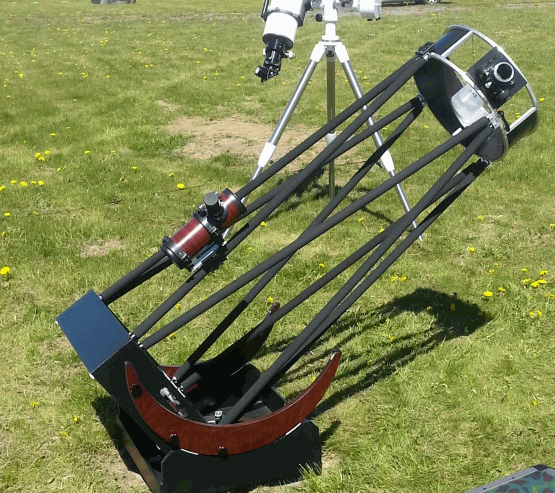

Macht mich neugierig! Gibt es dazu Bilder?

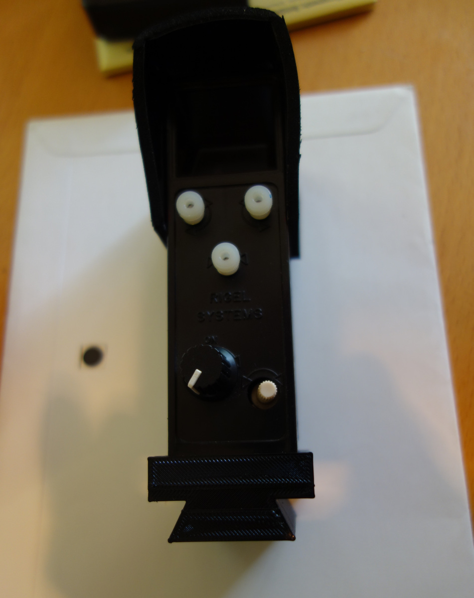

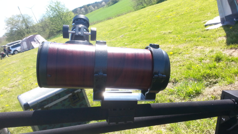

Ist kein Hexenwerk. Lediglich wegen der Balance musste ich etwas tiefer gehen, damit der Dobson nicht kopflastig wird, da er eigentlich dafür nicht konzipiert worden ist. Daher reitet er auf einer Stange.
Ich baue ihn gerade noch ein bissle um, die Rohrschellen kommen weg und es kommt ein flacher Fotoneigekopf darunter, das ist einfacher zum Einstellen und leichter.

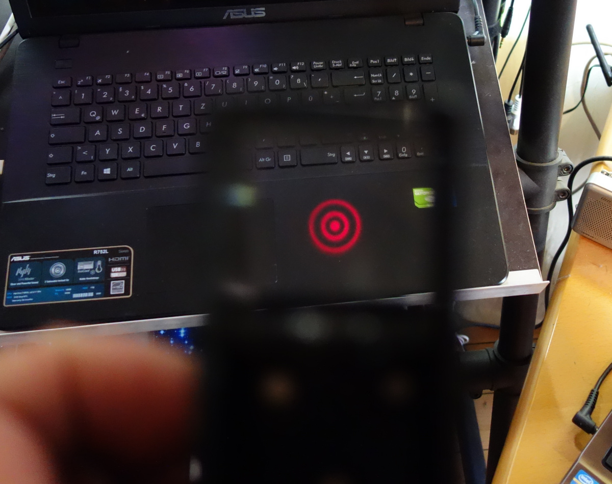

Oben am Hut sitzt ein Rigel Quickfinder, der ist umgebaut auf Vixen Sucherschwalbe, sodass der "Batteriekasten" endlich mal zu bleiben kann und der Rigel an jedes Teleskop passt ohne diese dämliche Basis. außerdem ist er auf drei Kreise umgebaut wie es der Telrad auch hat.
( Ist 'ne blöde Aufnahme von den Kreisen, man hat den Eindruck, die Kreise wären viel kleiner als im Telrad, aber das ist nicht so)
