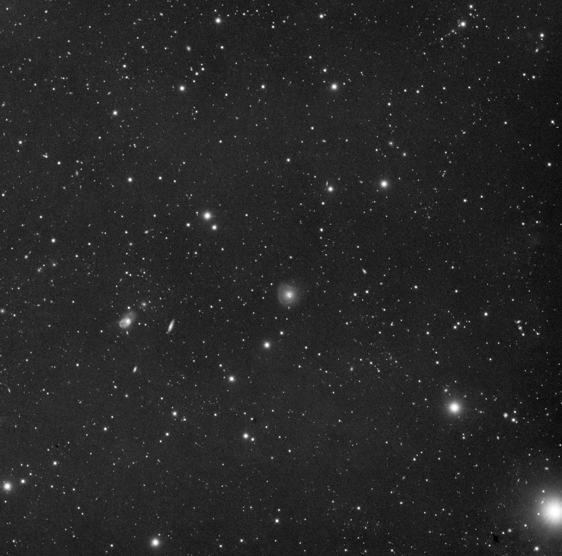

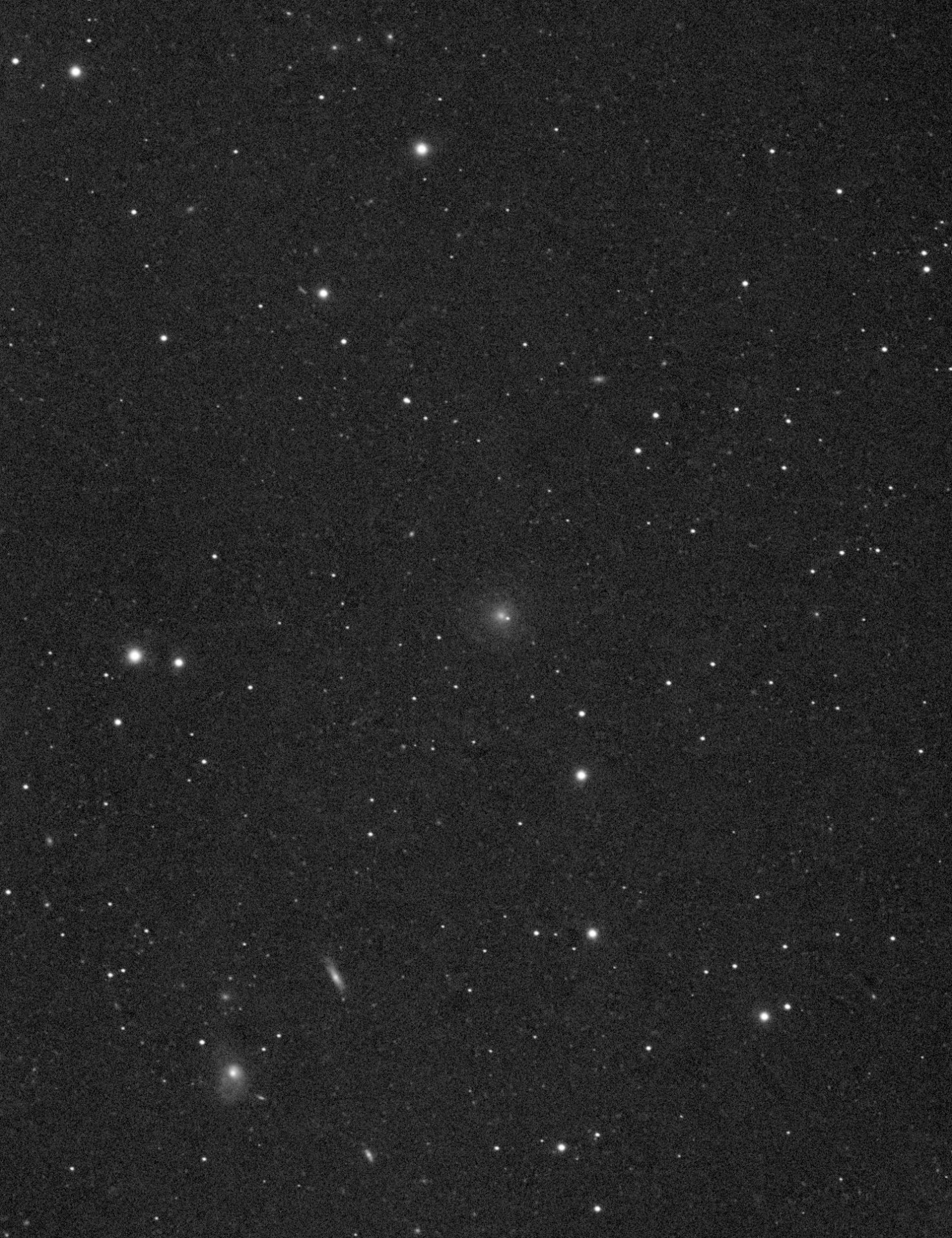

Die gestrige Aufnahme (57 Minuten belichtet) zeigt einen Rückgang der Helligkeit, wie man am Vergleich der beiden Bilder vom 7.03.26 und vom 10. 03.26 sehen kann. Für mich sehr interessant dies (zum ersten mal) selbst zu verfolgen.
Wolfgang

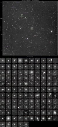

Galaxienerkennungsskript
Ich bin gerade auf ein, in Siril implementiertes, Skript für die Erkennung von Galaxien aufmerksam geworden. Funktioniert ganz hervorragend und erkennt auf meinem letzten Bild der SN in NGC 3913 ganze 115 galaxien! Und das bei einer Belichtungszeit von unter einer Stunde. Ich bin begeistert.
Wolfgang
Hallo Wolfgang,
Freut mich sehr, dass Dir mein Skript (siehe auch den Foren-Thread dazu) gefällt!
Eine kleine Anmerkung: das Skript "erkennt" keine Galaxien, und wie viele angezeigt werden ist auch völlig unabhängig von der Belichtungszeit. Das Skript findet die Galaxien in Deinem Bild ausschließlich in Online-Katalogen (Simbad). Es zähle also eigentlich nur der Bildausschnitt.
Natürlich sieht die Tabelle der gefundenen Galaxien um so schöner aus, je mehr Signal im eigenen Bild vorhanden ist.
Mir ist aufgefallen, dass die Orientierung einiger Galaxien (z.B. NGC 3916) nicht passt. Kann es sein, dass Dein Bild gespiegelt ist?
Ein Plate-Solve mit eingeschaltetem "Bild bei Bedarf spiegeln" sollte da helfen.
Grüße,
Steffen
Hallo Steffen,
danke für dieses tolle Skript. Auf eine Spiegelung habe ich bisher nicht geachtet. Danke für den Hinweis und die Infos.
Wolfgang

ich hatte gestern die Gelegenheit für etwas EAA mit meinem 4" Apo + Starizona ApexED Reducer und der ASI 676MM. Angeregt durch diesen Thread habe ich für ein paar Minuten auf NGC 3913 gehalten. Das kam dabei heraus, wobei das Bild ein reiner Livestack ohne Nachbearbeitung ist:
NGC 3913 mit SN 30 x 30 s 100 % crop
Equipment & Info
TS-Optics PHOTOLINE 102 mm f/7 FPL53 Triplet-Apo
mit Starizona ApexED Reducer = f/4,6
on iOptron HAE 29 unguided, Berlebach UNI 8
ZWO ASI 676 MM, Flats, Bias & Darks, Gain 120
Abbildungsmaßstab 0,865 arcsec/pixel
Livestacking mit ASIAir plus / ASIAir App, als JPG gespeichert
12. März 2026, Mangolsheimer Buchtalweg
SQM 20,9 mags / arcsec²
CS.Oli

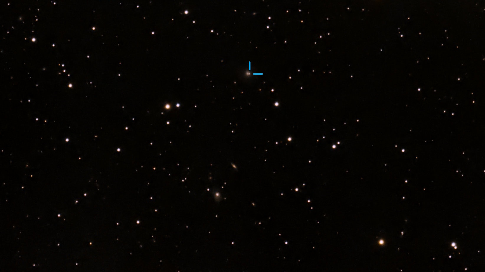

Mit euren Bildern kann ich nicht mithalten. Aber auch ich hab noch ein Bild von SN 2026dix gemacht. Sie ist nach wie vor deutlich zu sehen.
Vaonis Vespera II · f/5 · 50mm · 250 mm · 12. März 2026 · 785× 10 s (130 min) · Bearbeitung: Siril + Affinity
Sebastian

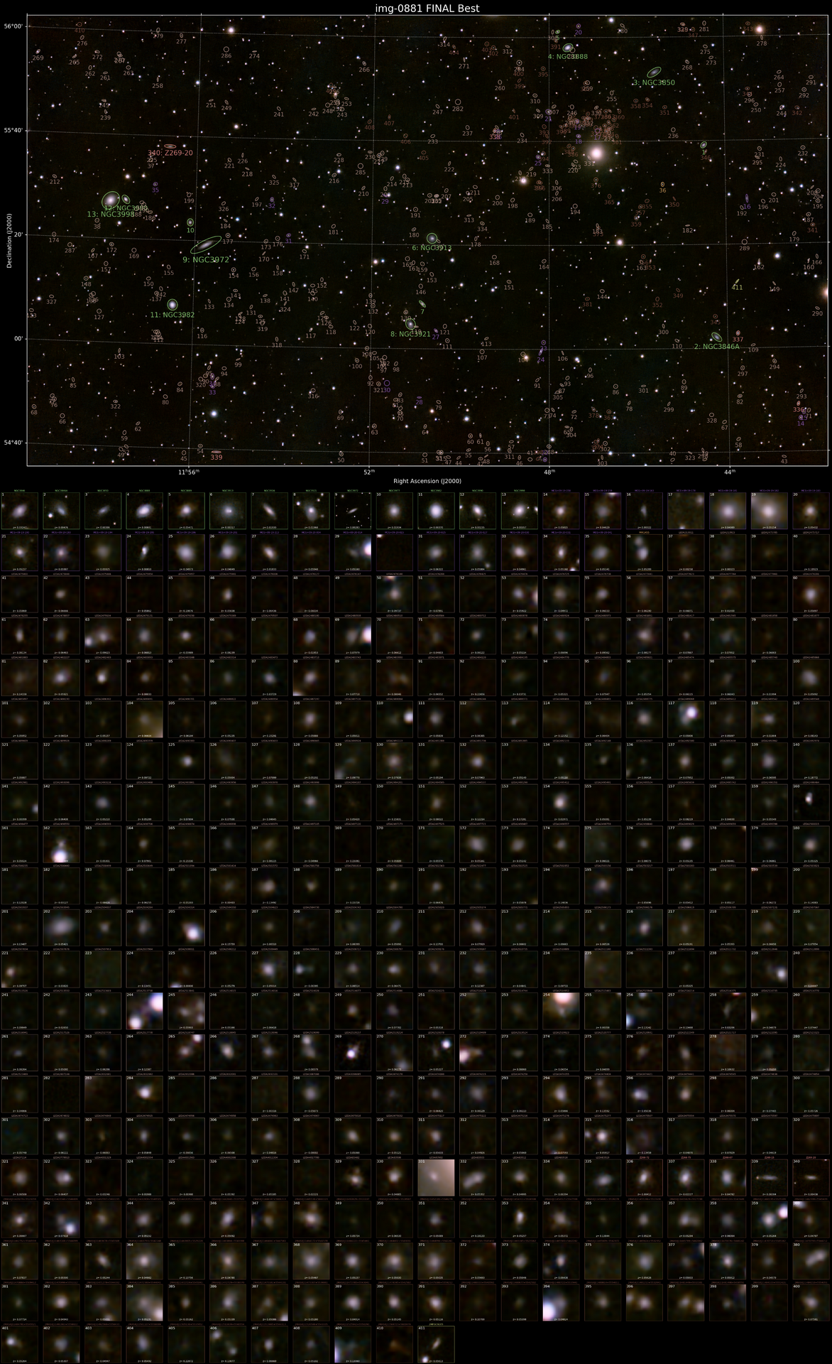

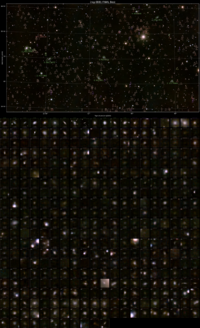

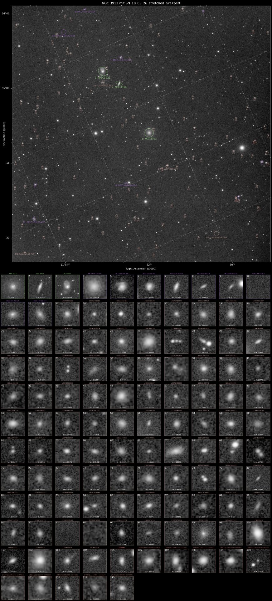

Ich hab das Siril-Skript, das Wolfgang @rekisyhp benutzt und @steffens geschriebenen hat, auch mal genutzt. Und wow: Es markiert in meinem Bild 411 auf Simbad gelistete Galaxien, die man auch erkennen kann. Es sind sogar knapp 2000, wenn man noch weitere Kataloge anklickt, aber die sind im Bild nur noch teilweise zu sehen.
Ich staune!
Grüße Sebastian
Ist hier leider nur etwas verpixelt zu sehen.
Nr. 6 ist NGC 3913 mit SN 2026dix.
