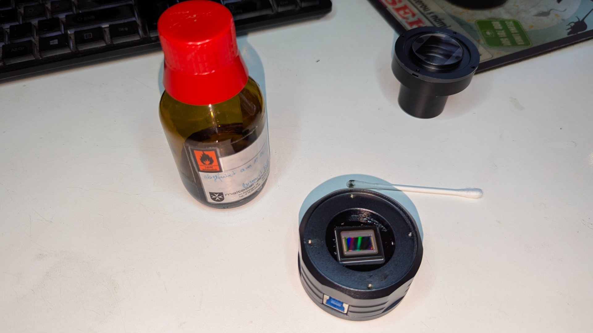

Zurückschicken wollte ich sie nicht mehr also ging ich diesmal selber dran. Die Dame sagte das auf der Oberseite 4 Schrauben sind die entfernt werden können dann kommt man an den Sensor und kann ihn reinigen.
Gesagt getan, aber nix rührte sich. Das Oberteil war nicht nur verschraubt sondern auch verklebt.
Nach längerer Recherche fand ich bei unseren Kollegen von Claudynights einen ähnlichen Beitrag und jemand der die Kamera geöffnet und das Problem beseitigt hatte.
2 Reihen Klebeband halten den Staub/Schmutz draußen, oder drinnen je wie man es sieht.
Aber das öffnen der Kamera ist eigentlich ganz einfach.
Der Adapter abschrauben.
Die 4 oberen schwarzen Senkkopfschrauben lösen.
Nun lässt sich aber der obere Teil nicht abnehmen weil das Klebeband dafür sorgt das es Bombenfest sitzt.
Der Trick ist folgender:

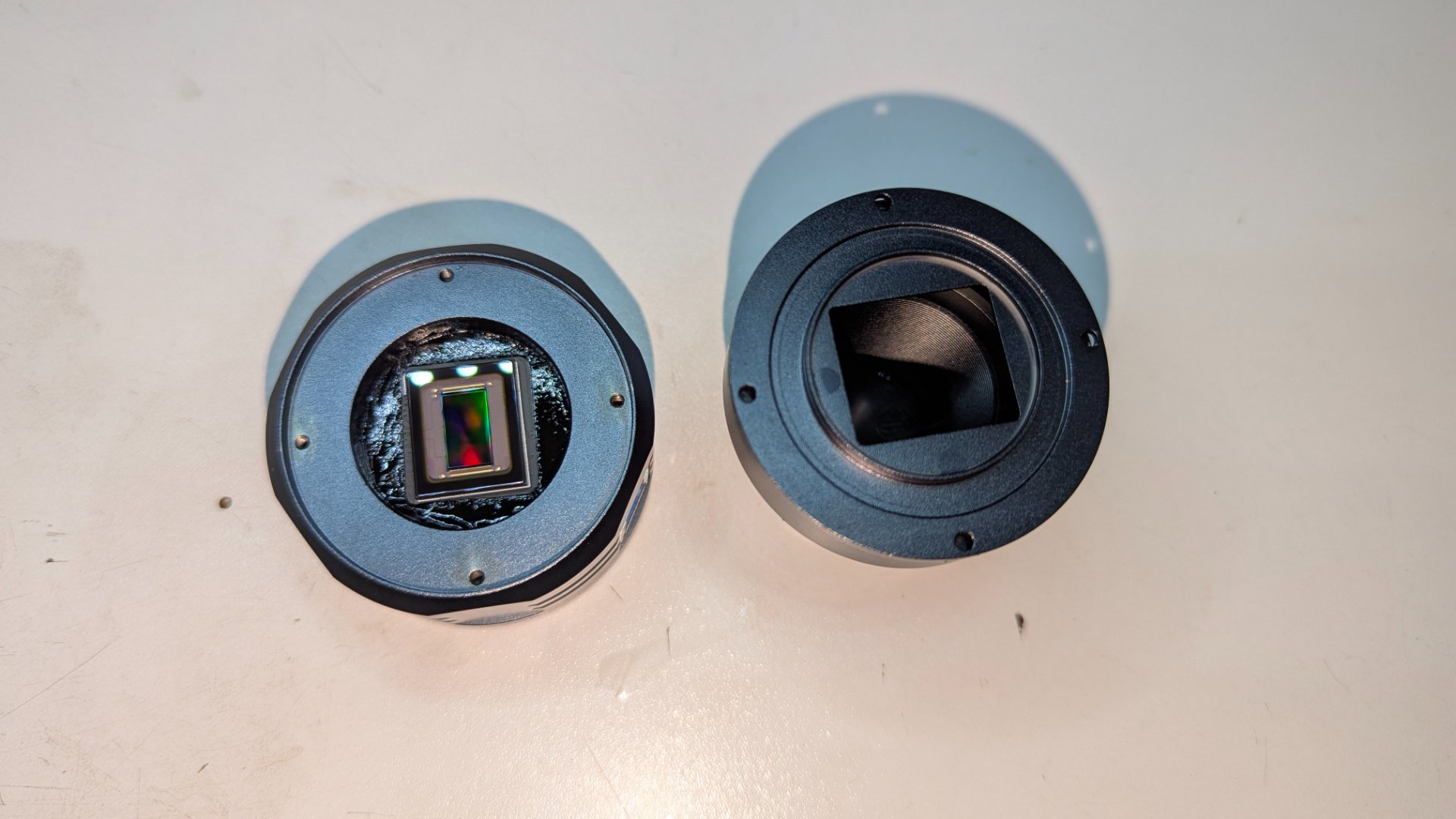

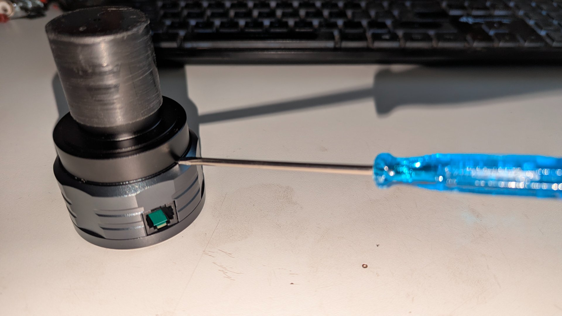

Der Adapter wird wieder aufgeschraubt und ein kleiner Schraubenzieher in die Schlitze, wo die Schrauben normalerweise sitzen, reingesteckt.
Nun kann man ganz leicht das obere Teil abhebeln. Das ganze einmal im Kreis und der obere Teil der Kamera kann abgenommen werden.

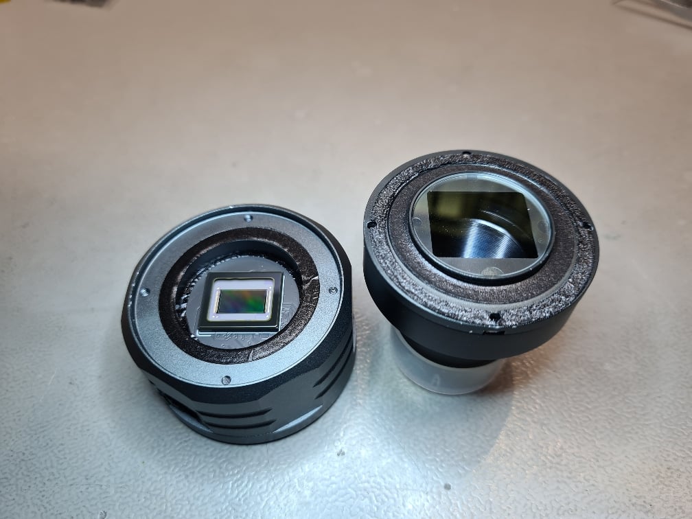

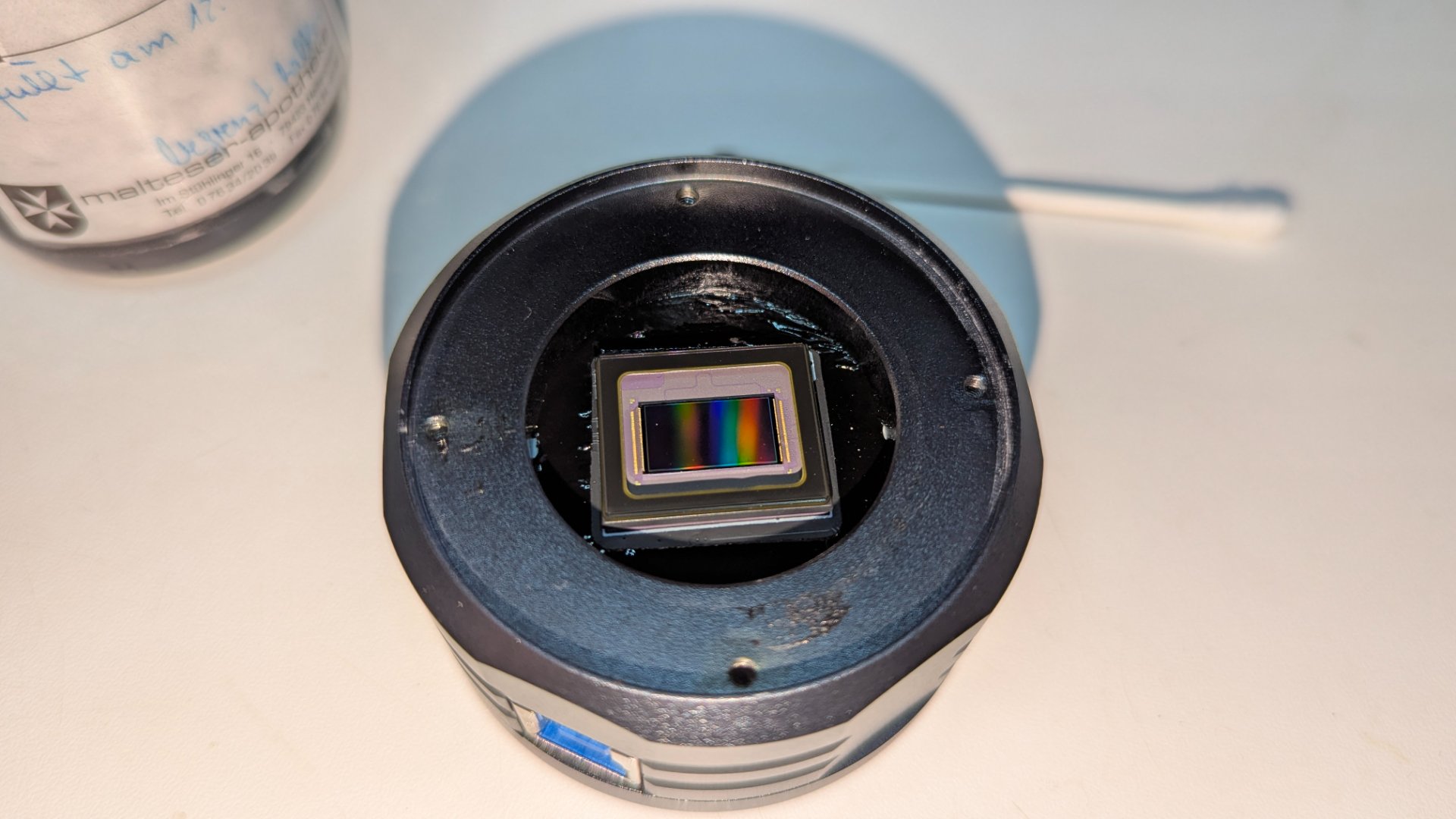

Mit etwas Isopropanol und einem Wattestäbchen lassen sich dir Kleberückstände leicht entfernen.
Zusammenbau dann wieder in umgekehrter Reihenfolge.
Es ist etwas fummelig den Glasträger vom Adapter zu lösen aber es geht
Denn der muss ab sonst kann man ihn nicht verschrauben.
Das war eigentlich der leichte Teil. Zumindest bei mir.
Ich habe 6 Anläufe gebraucht um zu verhindern das sich wieder Haare oder sonstige Krümel auf der Glasplatte oder dem Chip ansammeln.
Wobei der Chip eigentlich am unfreundlichsten war und keine Dreck auf sich geduldet hat.
Das Glas war immer der Teil, der den Staub und die Haare angezogen hat. Statisch vermutlich.
Okay vielleicht ne Warnung und einen Hinweis. Ich bin Unschuldig wenn da was schief geht. Alles auf eigene Gefahr.
Aber sollte ja eigentlich nichts passieren. Ich habe für das lösen des oberen Teils der Kamera gerade mal 3 Minuten gebraucht.
Weitere 5 Minuten zum abrubbeln mit Wattestäbchen und Isopropanol.
20 Minuten gingen beim suchen nach einem Schräubchen drauf das sich verp.... wollte und ca. 30 Minuten habe ich mit Auf und Zu schrauben und reinigen der Glasplatte verbracht.
