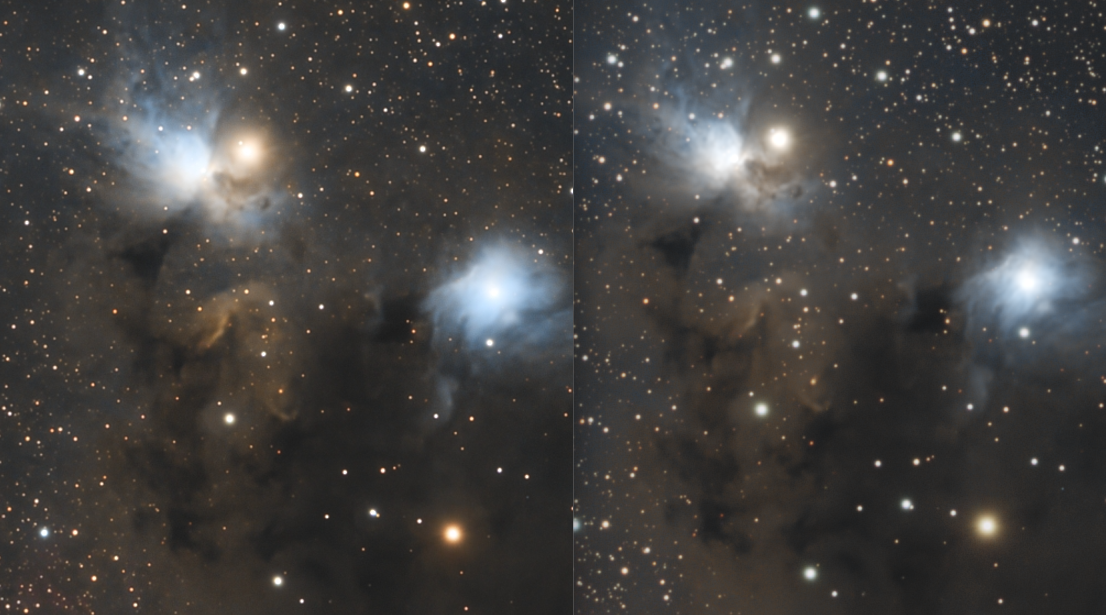

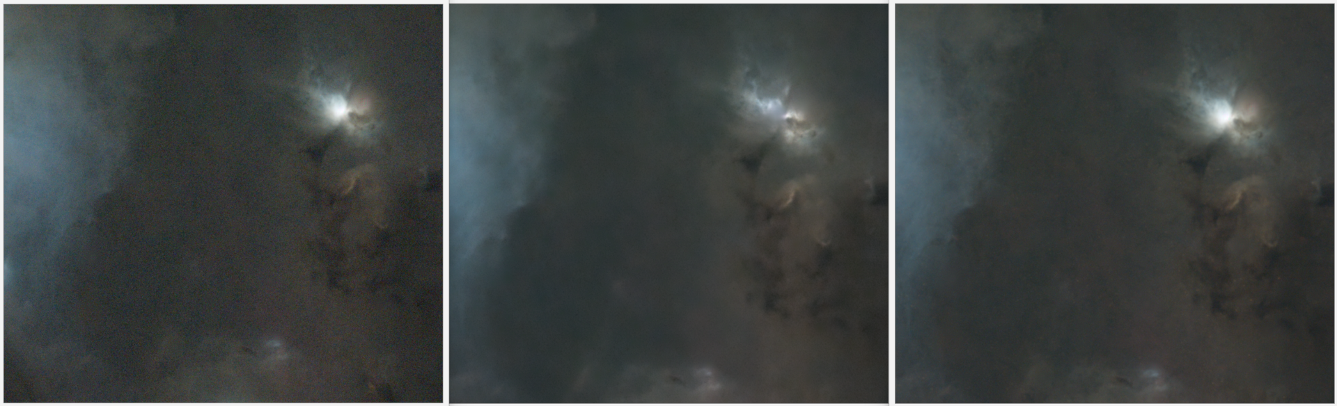

Ich habe mir mal die Mühe gemacht eine alte Aufnahme vom Irisnebel neu zu bearbeiten. Einmal mit SyQon, einmal mit Starnett++. Dieses mal habe ich versucht SyQon zu überlisten, in dem ich vorm Entsternen und Entrauschen das Bild erst gestreckt habe. Auch wenn die Kollegen sagen, dass man das nur auf dem linearen Material machen soll, kommen beide Tools damit prima zurecht.
Links ist die SyQon Version mit dem alternativen Workflow, rechts die normal mit Starnet++ und Graxpert angewendet das lineare Bild.
Es macht keinen großen Unterschied was den Detailverlust mit SyQon angeht. Das ist einfach was prinzipielles. Was mit dem alternativen Workflow deutlich besser ist, ist der Dynamikumfang der Sterne. Da sieht man die komplette Palette vom hellsten zum schwächsten Stern. Die ganze schwachen Sterne schluckt Starnet++ komplett. Auch die Farbdarstellung ist mit SyQon einfacher, da das nebenher auch das komplette Farbrauschen entfernt. Auch die chromatische Aberration in den Sternen ist mit SyQon praktisch weg.
Da ist auch eine neue Version raus gekommen. Aber das Grundproblem mit dem nicht zu vermeidenden Denoise ist aber geblieben. Da hat sich nichts geändert.
Das beste Ergebnis bekommt man vermutlich, wenn man den Hintergrund weiter mit der Starnet++ Version, die Sterne aber mit der SyQon zu bearbeitet.

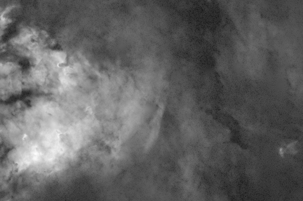

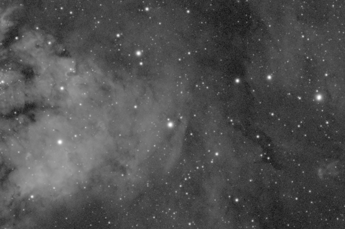

Ich habe auch mal ein Galaxienbild bearbeitet. Da nimmt Starnet gerne sämtliche Halpha Gebiete und alle Hintergrundgalaxien mit raus. Das Problem hat aber SyQon auch. Den Detailverlust kann man praktisch komplett ausgleichen in dem man einfach aggressiver nachschärft. Dafür muss man allerdings auch Graxpert Denoise zusätzlich laufen lassen. Das ist das praktisch zweimal Denoise.
Ausprobiert habe ich es nicht, aber ich vermute es wird auch etwas bringen, wenn man das Bild vor der Bearbeitung mit SyQon hochskaliert und danach wieder runter.
Links SyQon, rechts Starnet++. Im rechten Bild ist noch H alpha beigemischt. Daher sieht das farblich leicht anders aus. Außerdem hatte ich rechts händisch sämtliche HII Gebiete und Hintergrundgalaxien manuell maskiert, sodass diese wieder im Bild landen, nachdem Starnet die weggemacht hatte.
Hochskalieren bringt irgendwie auch nix. Ich glaube solange der Autor den Denoise nicht in den Griff bekommt, ist das wie es ist.

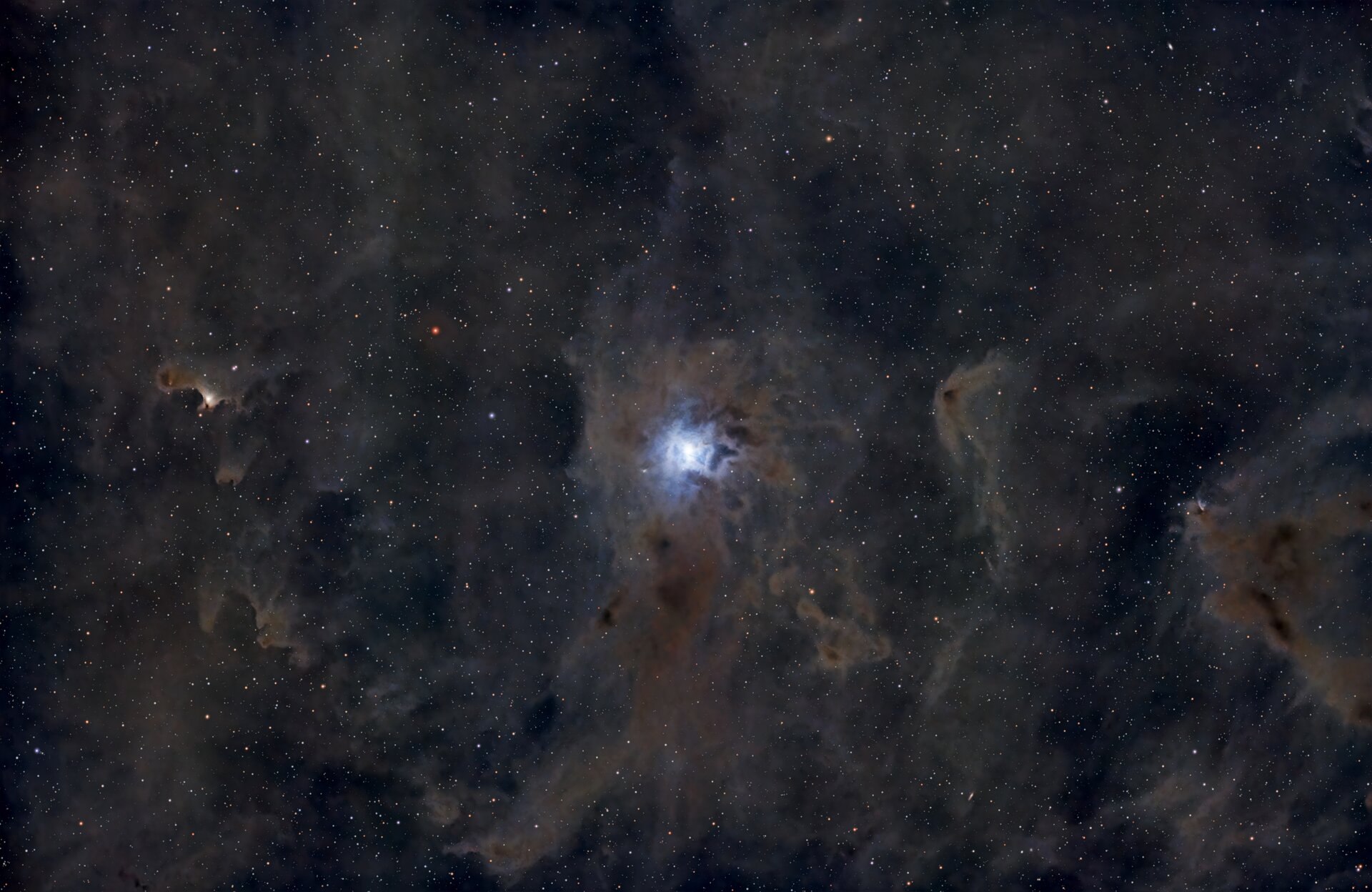

APOD ist sicher kein Referenzbild. Der Autor des Irisnebels hat ein überraschendes Besteck an Hard und Software aufgefahren dafür dass der erst 18 ist. Es steht zwar nicht explizit dabei, dass da BXT am Werk war, allerdings halte ich persönlich PI ohne BXT für einen Hund ohne Schwanz. Macht keinen Sinn da viel Geld in Hardware und Software zu investieren und dann einen Bogen um die RC Tools zu machen.

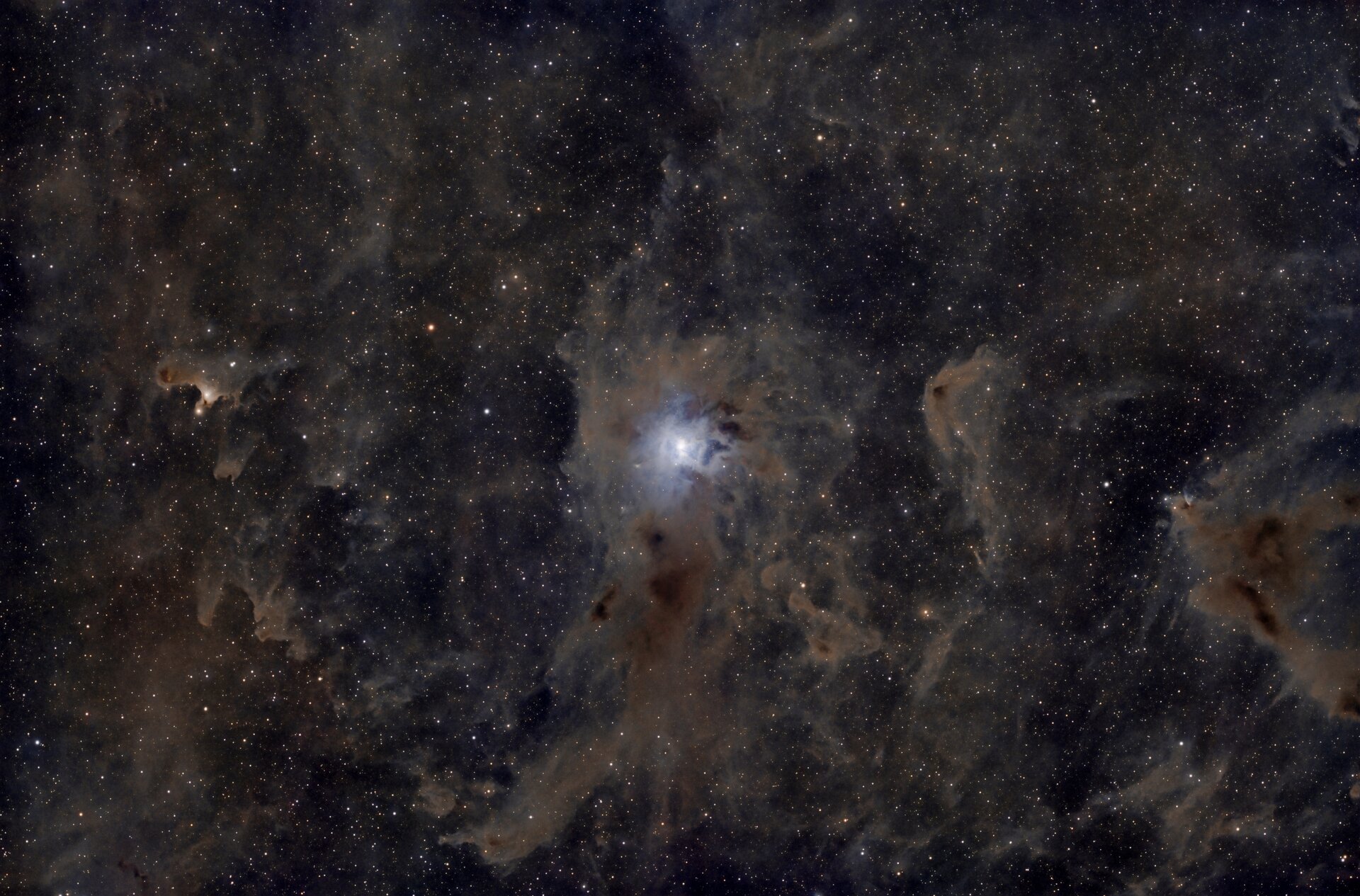

Ich habe nochmal versucht ein ein besseres "Referenzbild" des Irisnebels zu finden. Von Hubble und JWST habe ich keine Groẞaufnahme des inneren Auges gefunden. (Aber das Durchsuchen der NASA/ESA Kataloge ist auch eine Wissenschaft für sich; gut möglich dass ich nur nicht clever genug war.) Das imho beste Foto von NGC 7023 auf Astrobin ist folgendes.
Und lustiger Weise ist auch dieses wieder ein APOD, ohne dass ich danach gesucht habe. :LOL:. Um Verwechslungen zu verhindern, nenne ich es einfach Mal APOD2.
Wenn ich Deine künstlich nachgeschärft Einrede nun - umdeutungsweise - auf das APOD2 Bild beziehen würde, könnte ich Dir sofort zustimmen. An dem inneren "blauen Schlüsselloch" glaube ich zu erkennen, dass hier kräftig (mit BXT) nachgeschärft wurde.
Etwas Ähnliches, das auf eine vergleichbare künstliche Nachschärfung hindeuten würde, vermag ich im APOD1 Bild des 18 jährigen Jünglings aber nicht zu erkennen. Vielleicht ist seine Ausarbeitung des Irisnebels - in meinen Augen - gerade deshalb so gut, weil er noch nicht mit dem künstlich überschärften ästhetischen Bildempfindens eines Astroforums "verdorben" wurde. ;)
Wie auch immer das eigene ästhetische Empfinden hinsichtlich Nachschärfen und Referenzqualität ist, wir haben mal zwei andere "gute" Ausarbeitungen von NGC 7023 gefunden, mit denen wir vergleichen können. Denn ab einem gewissen Qualitätsniveau kommt man mit dem einfachen "Variante A oder Variante B"- Vergleich nicht mehr weiter. Ich zumindest nicht.
