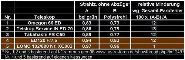

Interstellarum veröffentlicht in Heft 73 auf Seite 53 im Kasten "Optische Labortests" mit
höchster Präzision genauestens ermittelte Meßergebnisse. In der dargestellten Form sind
diese Werte wie auch der angegebene Chromasiegrad ohne jeden praktischen Wert.
Völlig losgelöst davon, ob man die angesetzte Prüfmethode überhaupt für sinnvoll hält
oder nicht:
Im aktuellen Artikel wurden wesentliche Prüfergebnisse weggelassen, denn die zu den
einzelnen Farben ermittelten Strehlwerte fehlen. Der gleiche Quatsch steht auch schon
in Interstellarum Heft 52 Seite 53 Kasten "Optische Labortests", damals noch mit vollständigen
Daten. Der Einfachheit halber beschränken wir uns auf 2 Teleskope und 2 Farben:
Fokusdifferenz zwischen Blau und Grün in Mikrometer:
Takahashi TSA .................... -48

Hallo Manne, liebe Mitleser,
... Ergebnis: allesamt erstklassige Optiken bei Nacht- und auch Tagbeobachtungen, der Sterntest mit (fast) idealen Beugungsfiguren, Strehlwerte ~1, sehr gute Chromasiegrade (mit leichten Abstrichen beim TS)...
nach den Zusatzinformationen welche der Prüfer mittlerweile freundlicherweise veröffentlicht hat mußt Du diesen Endruck wohl korrigieren. Nun weigert er sich bisher aber hartnäckig die Stehzahlen ohne Abzug von Fehlern herauszurücken. Ich will das nicht weiter kommenmtieren sonden statt dessen lieber diese Auswertung Hand seiner dankewnwertwerweise veröffetlichten I-Gramme für 3 Prüflinge beispielhaft präsentieren. Danach sind die Strehlzahlen bei der Hauptfarbe grün überhaupt nicht mehr überragend. Wenn man dann noch die schon vielfach praktizierte Polystrehlbewertung anhängt dann rutscht man bei allen 3 Prüflingen unter die Marke "Beugungsbegrenzt", d. h. Strehl <0,80.
Man kann natürlich auch fragen welche relative Strehlminderung der Farbfehler insgesamt liefert. Der liegt im Bereich von 12% - 13%. Da hebt sich auch das vielbesungene Takahashi nicht ab. Diese relative Minderung wird nach meinen Untersuchungen an zahlreichen anderen Refraktoren nicht sonderlich von den hier vorliegenden typischen Kollimationsfehlern beeinträchtigt. Praktisch heißt das z. B., wenn es gelingt das Takahashi perfekt zu kollimieren dann würde die Polystrehlzahl von derzeit 0,77 auf annähernd 0,9 angehoben.
Zum Vergleich hab ich noch zwei Ergebnisse aus eigenen Messungen angehängt. Kurzum: klein aber fein ist mit den in Interstellarum getesteten Röhrchen leider nicht gegeben.
Gruß Kurt
