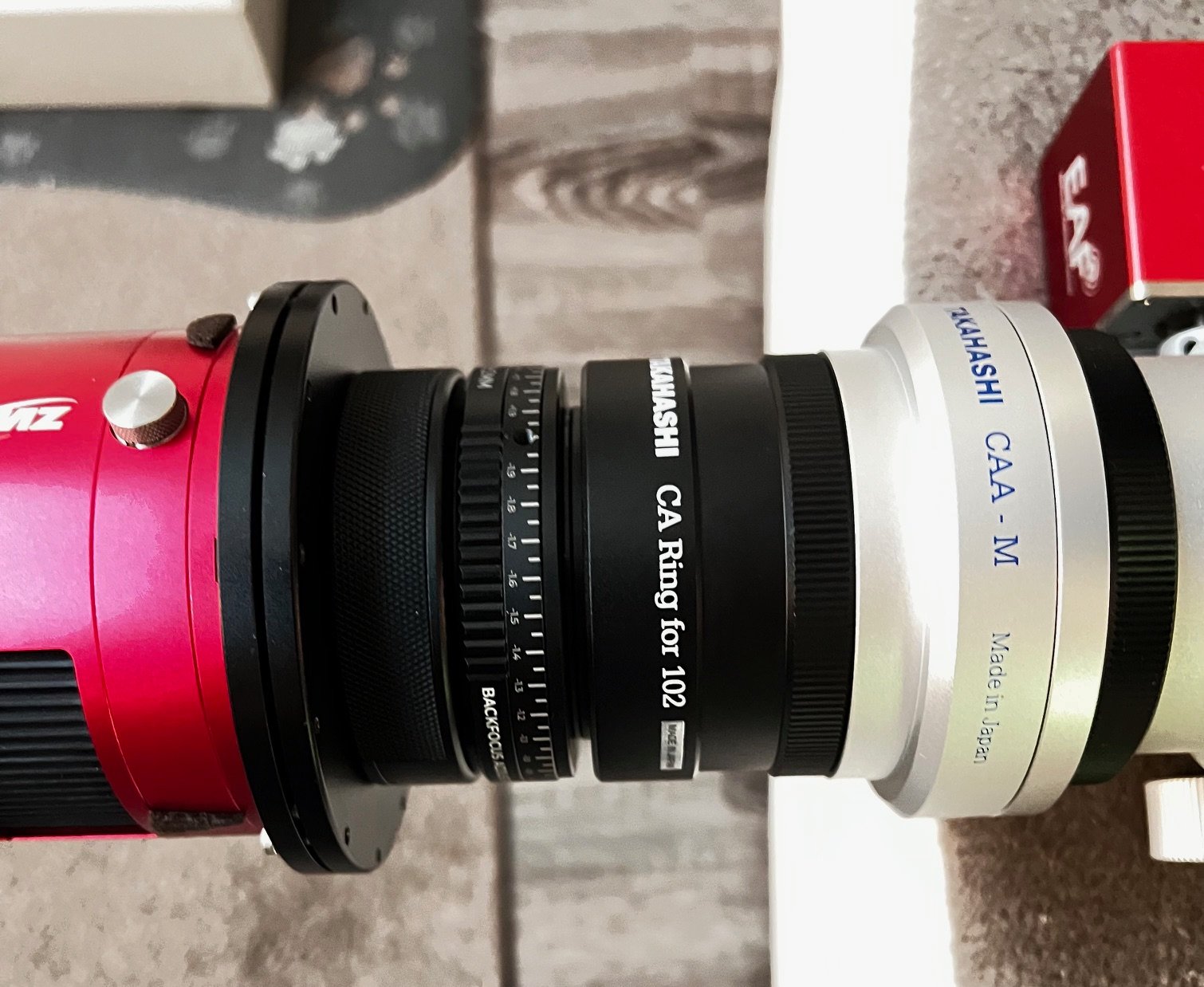

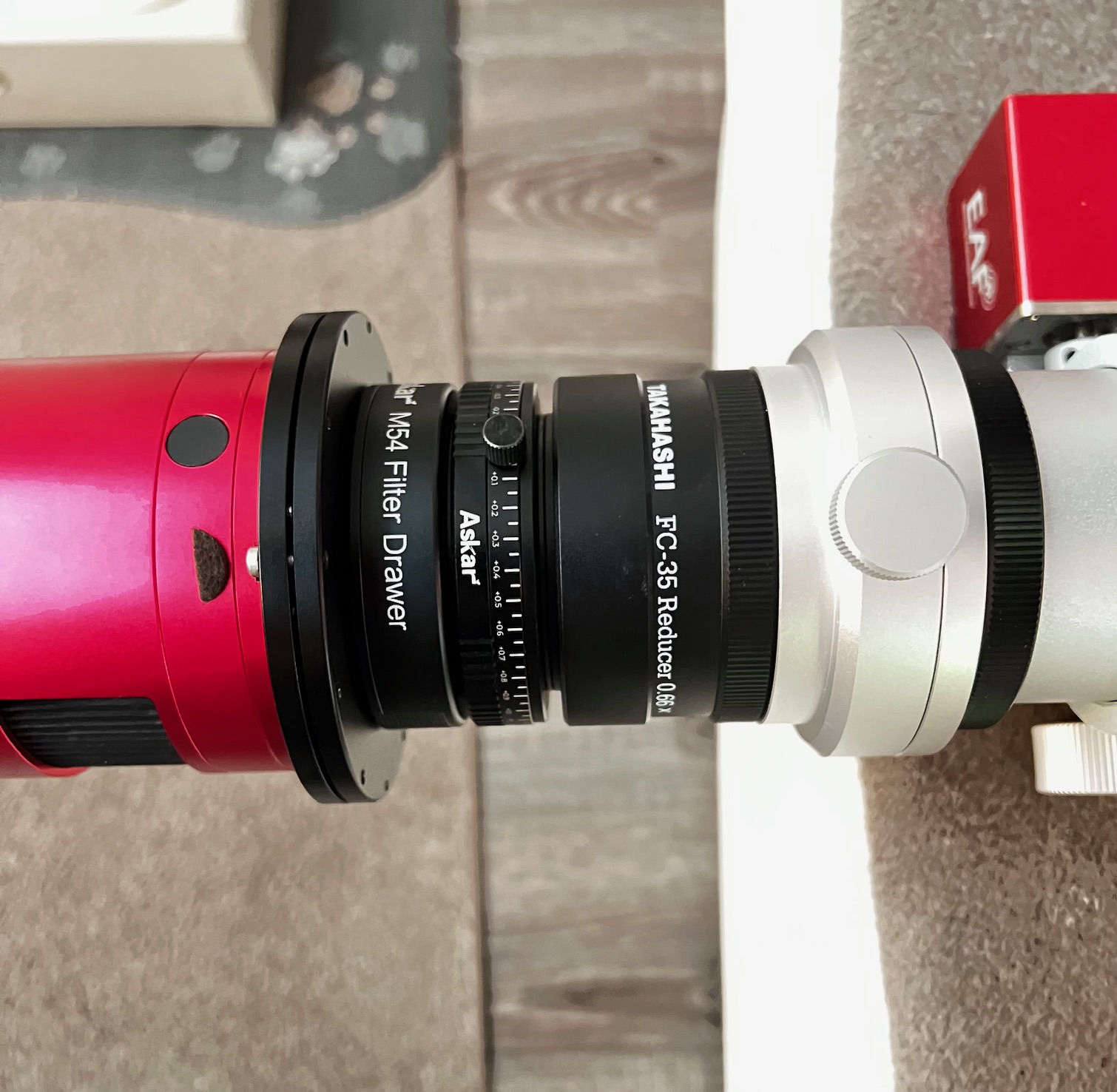

Der Reducer/ Flattener von Takahashi hat normalerweise am Ende ein M54x0,75 Gewinde. Von da ist der korrekte Abstand 56,2mm (keine 55mm !). Wenn der Reducer/Flattener kein M54 hat, braucht Du einen passenden CA Ring. Der hat dann das M54 Gewinde. Für Astrokameras gibt es Adaptionen auf M48 und T2.
