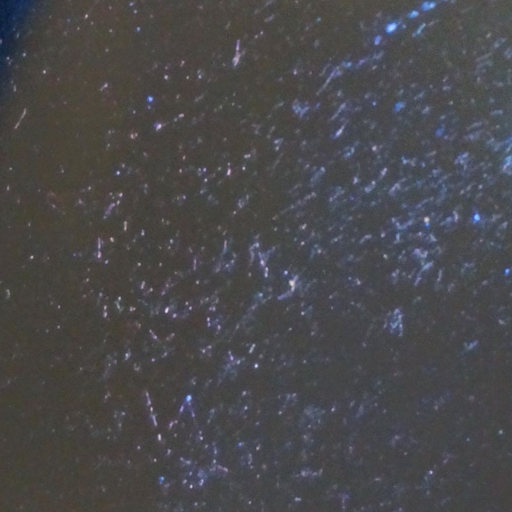

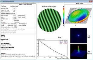

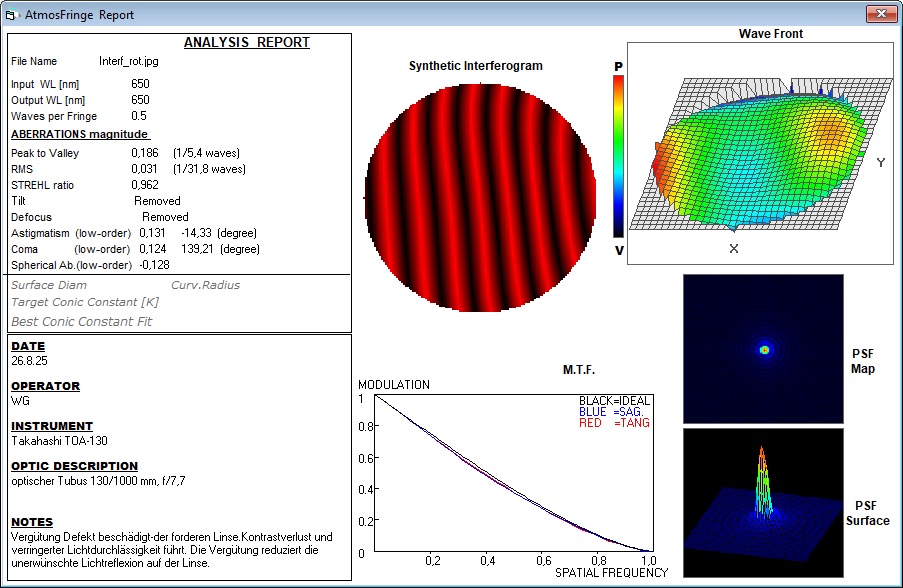

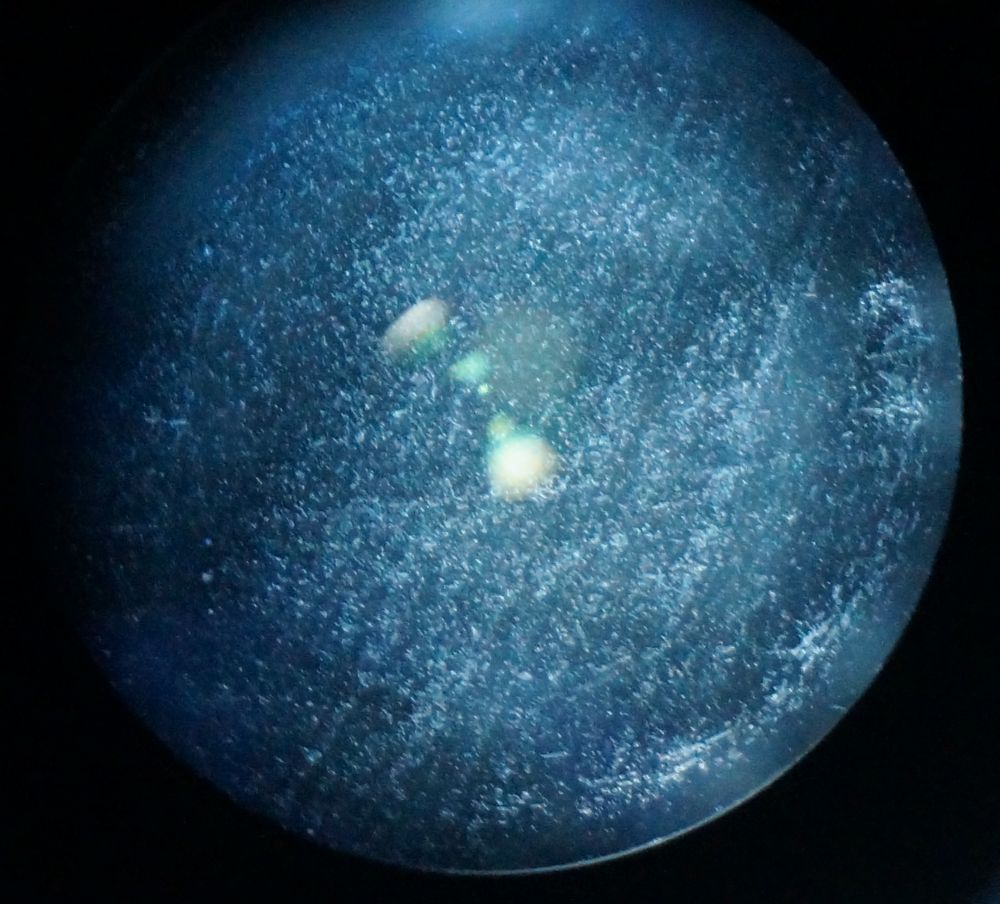

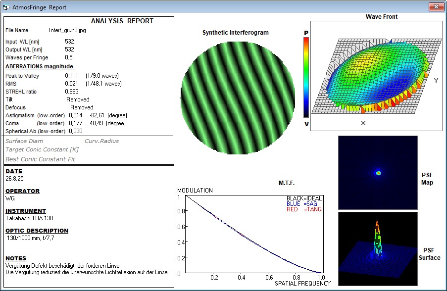

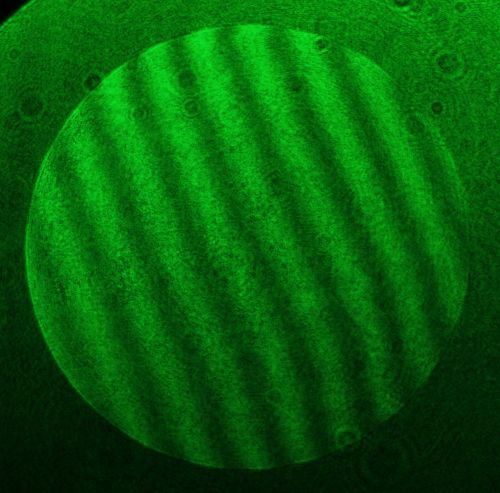

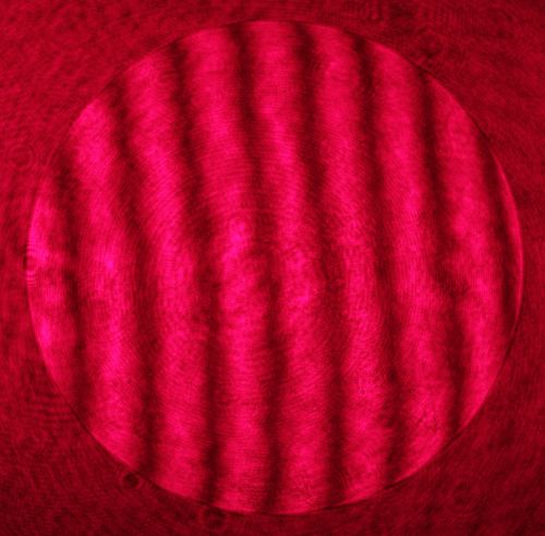

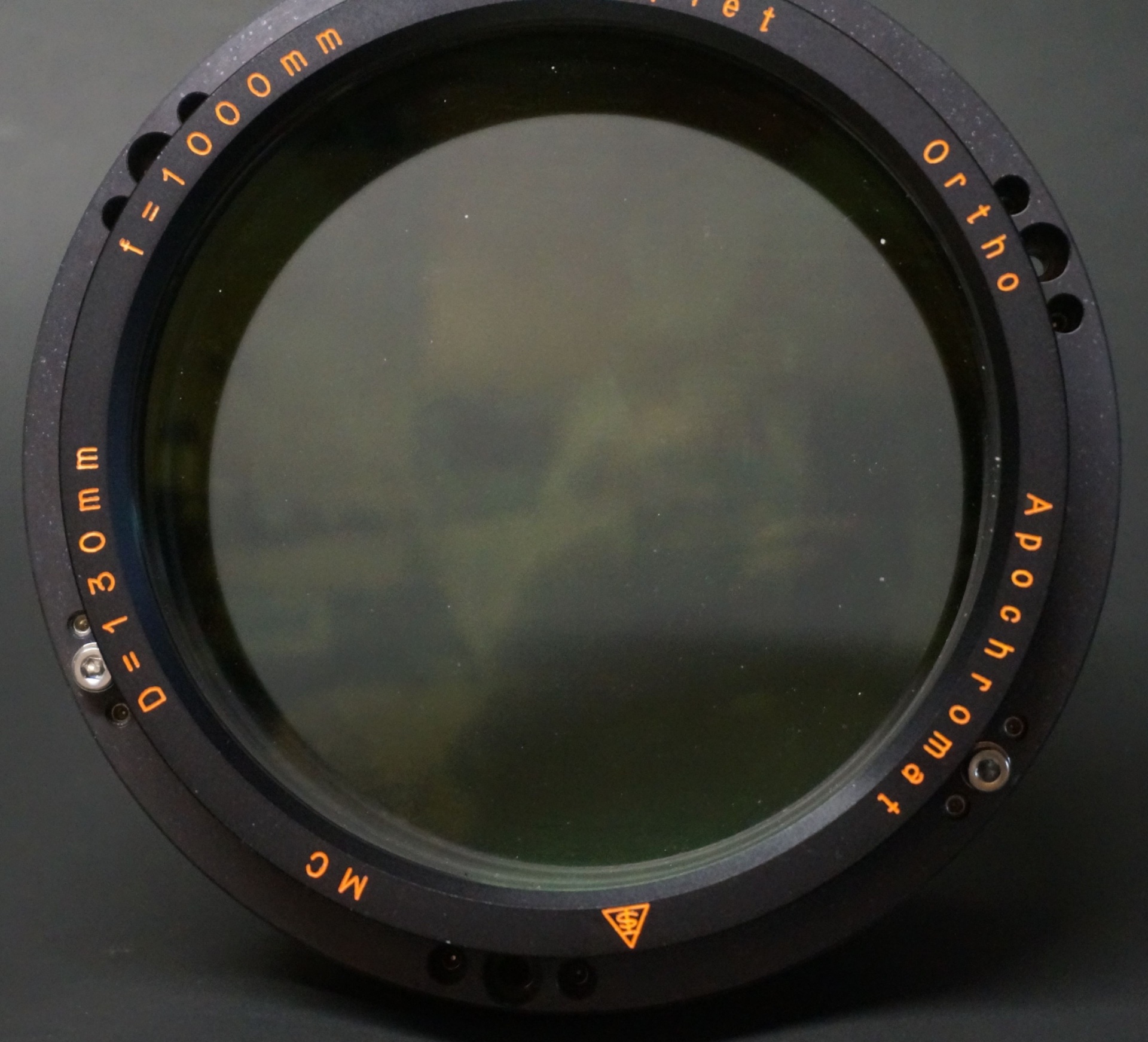

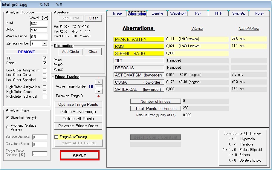

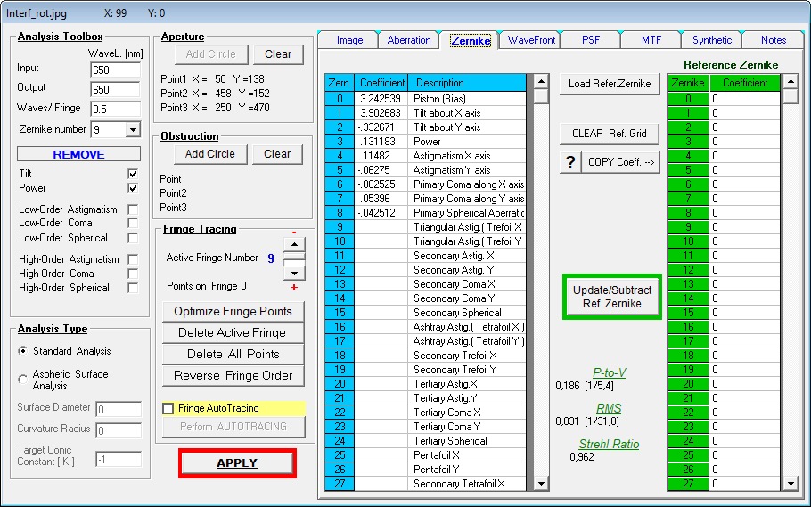

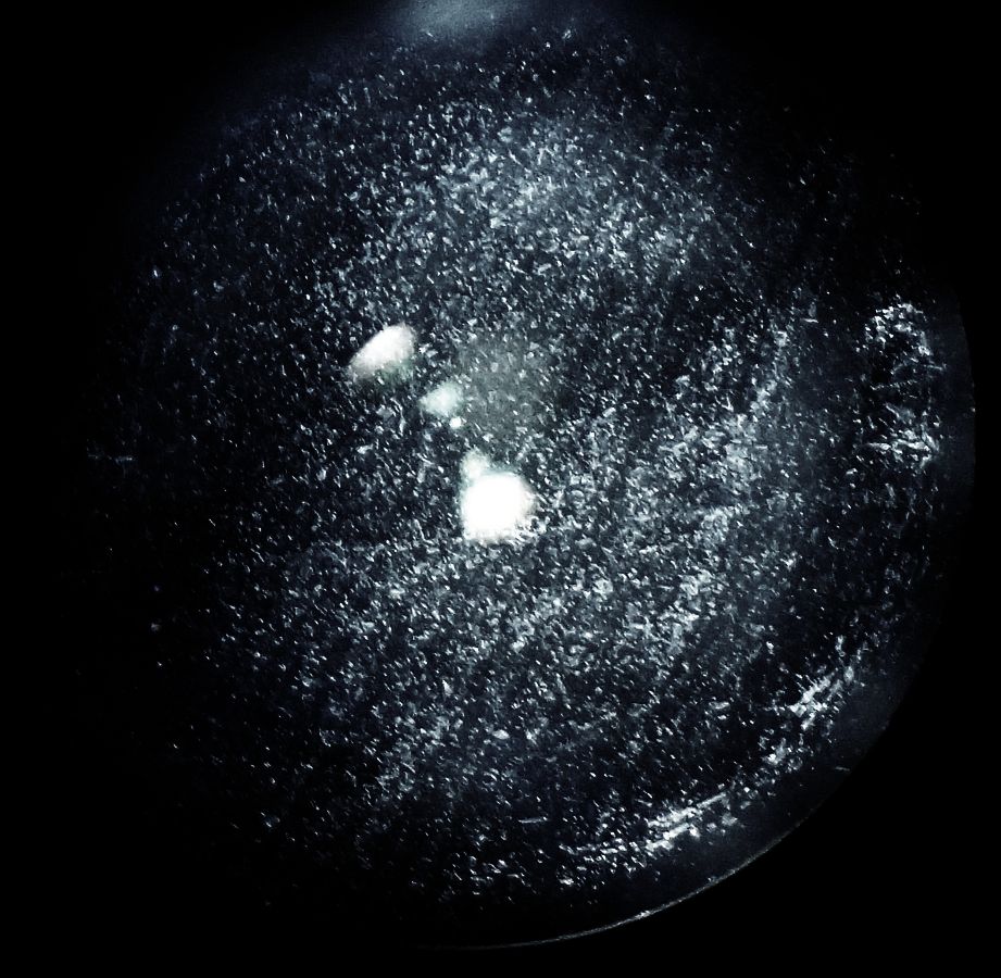

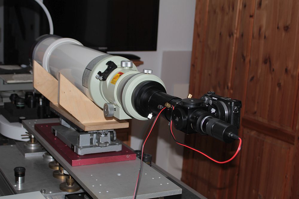

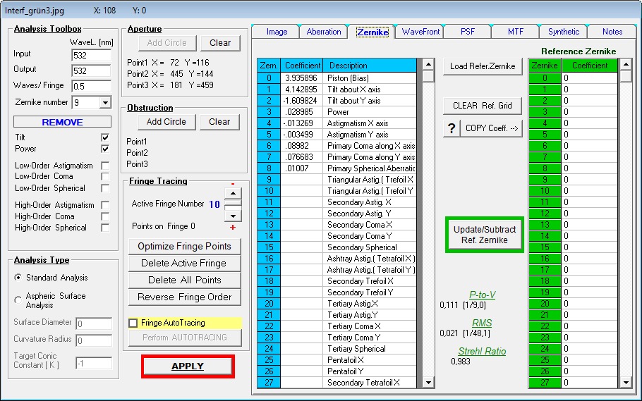

So, Wolfgang hat schnell und gut gearbeitet, und die niederschmetternde Diagnose ist da. Beim Gebrauchtkauf vor drei Jahren hatte ich als Laie nicht gesehen, dass die Vergütung beschädigt ist. Wolfgang vermutet einen Putzschaden mit ungeeignetem Material, ich hänge mal seine Fotos etc. an.
Ich hatte ja den TOA 130 schon wegen Hobbyaufgabe zum Verkauf angeboten und freue mich wirklich, ihn doch vorher zu ihm geschickt zu haben, um ihn reinigen und kollimieren zu lassen. Wolfgang meint, dass die Werte auf der Bank (s. Anhang) sehr gut sind, aber was hilft mir das als Argument beim Verkauf. Ich selbst habe beim Beobachten keine Schleier, keine Halos oder Verwaschungen der Abbildung gesehen und die "Pin Point" Bilder von Sternhaufen genossen.
Auf jeden Fall weiß ich überhaupt nicht, was der Refraktor in dem Zustand überhaupt wert ist und habe gleich gestern Abend Takahashi in Colmar angeschrieben und auch Intercon Spacetec, um zu beraten, wie ich weiter verfahre.
Mist, Mist, Doppelmist (frei nach Kommissar Madlener)

uii - sehr unschön! - frage mich immer wie man sowas hinbekommt... es ist gar nicht so einfach die Vergütung beim Reinigen dermaßen zu beschädigen! Ich habe inzwischen wohl über hundert Refraktorobjektive gereinigt und noch nie eine verkratzt oder beschädigt!?!? vlt. war es auch ein Vergütungsfehler ab Werk? - kam wohl auch ab und an mal vor und Dein TOA ist ja ein sehr frühes Modell.
Egal - ist wie es ist und es gibt Schlimmeres... ;) mein FS-152 hat z.B. zwei Muschelsprünge ;) - der bildet aber trotztem dermaßen gut ab, dass ich alle anderen 6-Zöller verkauft und nur diesen behalten habe... ist also in erster Linie mal ein psychologisches Problem.
Ich hatte mal nen Astro Physics, der vermutlich auch falsch gereinigt wurde (war bei mir die hintere Linse) und ich hab´s auch erst zu spät - sprich nach dem Kauf - gesehen... - der Verkäufer wusste NATÜRLICH von nix... ja klar!
Hatte dann bei AP angefragt inwiefern das ein Problem und ob eine Reparatur möglich ist? Hier die Antwort - wird Dir nicht groß helfen aber ist ein Anhaltspunkt - Tak wird vermutlich was Ähnliches antworten, wenn sie überhaupt einen so alten TOA zur Reparatur annehmen - was ich fast bezweifeln würde...:
"If you hold it up to a light and see a fogging, then that will reduce the contrast. If it is a problem, then the rear lens can be refigured to remove the coating. About 10% of the light will be lost, but the contrast will be increased. Refiguring the lens would cost in the hundreds of dollars, but probably under a thousand. Recoating the lens would add about $1500 to the refiguring cost (only a guess)."
Beim AP konnte man jedenfalls absolut keine Auwirkungen feststellen - man sah den Defekt nur wenn man sehr genau und in speziellem Winkel mit LED Lampe danach suchte... am Ende hab ich´s daher auch so gelassen wie es war und auch den Käufer den ich natürlich explizit darauf hingewiesen hatten hat es nicht im Geringsten gestört.
Preisliche Auswirkung? kommt drauf an ob der Kontrast beeinträchtigt wird oder nicht und dann natürlich auf den Käufer...
Ein Sammler, der ein perfektes Teleskop sucht scheidet da jetzts wohl eher aus.
Ein reiner Anwender aber wird Dir vlt. sogar den gängigen Preis mit nur geringen Abstrichen zahlen wenn sonst alles tutti ist - musst halt den richtigen finfen - was aktuell nicht gerade leicht ist. Drück Dir die Daumen!
Eine Alternative wäre auf jeden Fall noch: behalten! :)

Villeicht ist es gar kein Putzschaden, sondern das altbekannte Vergütungsproblem der Takahashi TOA?
Einfach mal googeln "coating problem Takahashi TOA" oder "coating TOA"
Die Frontlinse ist ja eine FPL-53 Linse und anscheinend hatte Takahashi Probleme diese zu beschichten, gerade in der Anfangszeit.
ICS und Unterlinden dürfen das Problem kennen.
