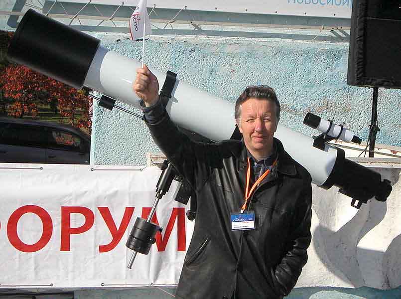

Der optische Aufbau des 200A soll dem "Apolar" entsprechen, also 6 Linsen.
Unten ist ein Pre-Production Modell f9 aber wohl mit einem vorderen Linsen-Doublet aus OK4-OF6 (also ein anders Schema). Soweit ich das verstehe wurde der als einer vor zwei Modellen für die Sternwarte (in Novosibirsk?) gefertigt. Mit 30kg OTA-Gewicht und 204cm Länge ein ganz schöner Brocken.
Eigentlich jenseits des Amateurbereichs ...
Aber was ich so lese hat das TAL-350K Priorität.
Andreas

OK 4 und OF 6 ist was wir im neuen Riccardi 152/1200 LZOS 2 Linser apo nutzen, heisst 30% günstiger als Triplet , bei einem 2 Linser
Hört sich für mich sehr teuer an, da ich weiss was LZOS von anderen Firmen für diese Gläser verlangt
