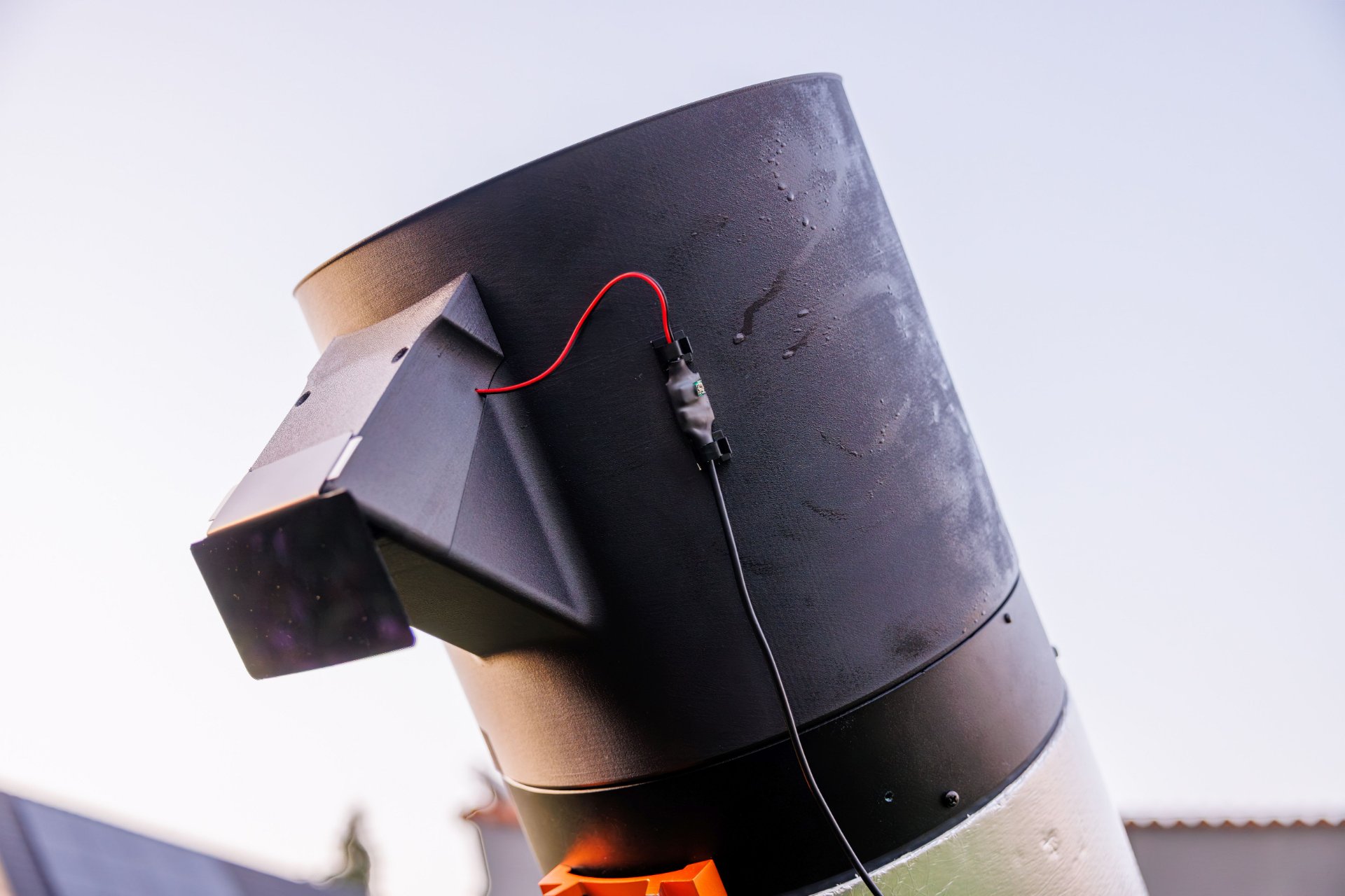

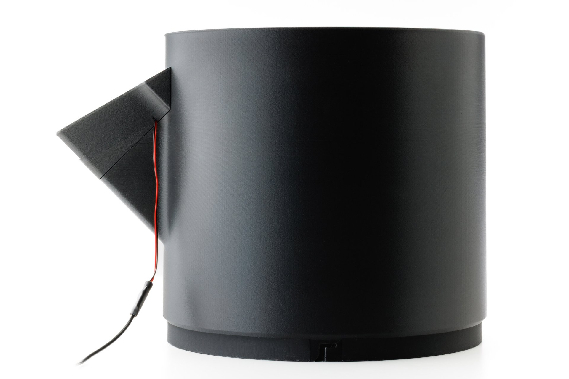

ein Thema, was bei mir schon seit langem auf der Liste steht, ist das Projekt einer Taukappe für ein Schmidt-Cassegrain wie mein C11 EHD mit aktiver Belüftung, was die Taubildung auf der Schmidt-Korrektorplatte ohne Beheizung vermeiden soll. Dadurch sollte das potenziell auftretende Problem mit z.B. Spikes an den Sternen durch übermäßige Erwärmung der Schmidtplatte vermieden werden, wie hier zu sehen. Vielleicht wirkt sich das auch etwas positiv auf das Seeing aus. Im Grunde habe ich das Problem mit dem Heizring mittlerweile recht gut im Griff, ich wollte die Anti-Tau-Lüfter-Variante dennoch mal ausprobieren.

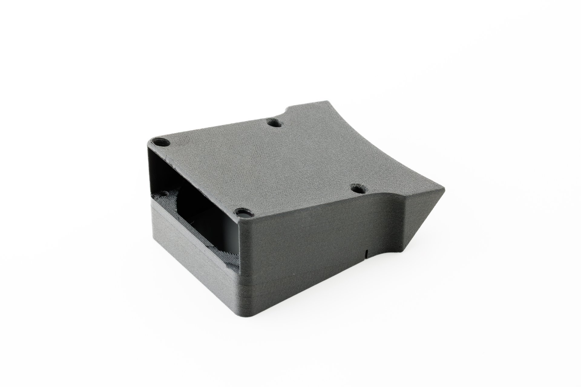

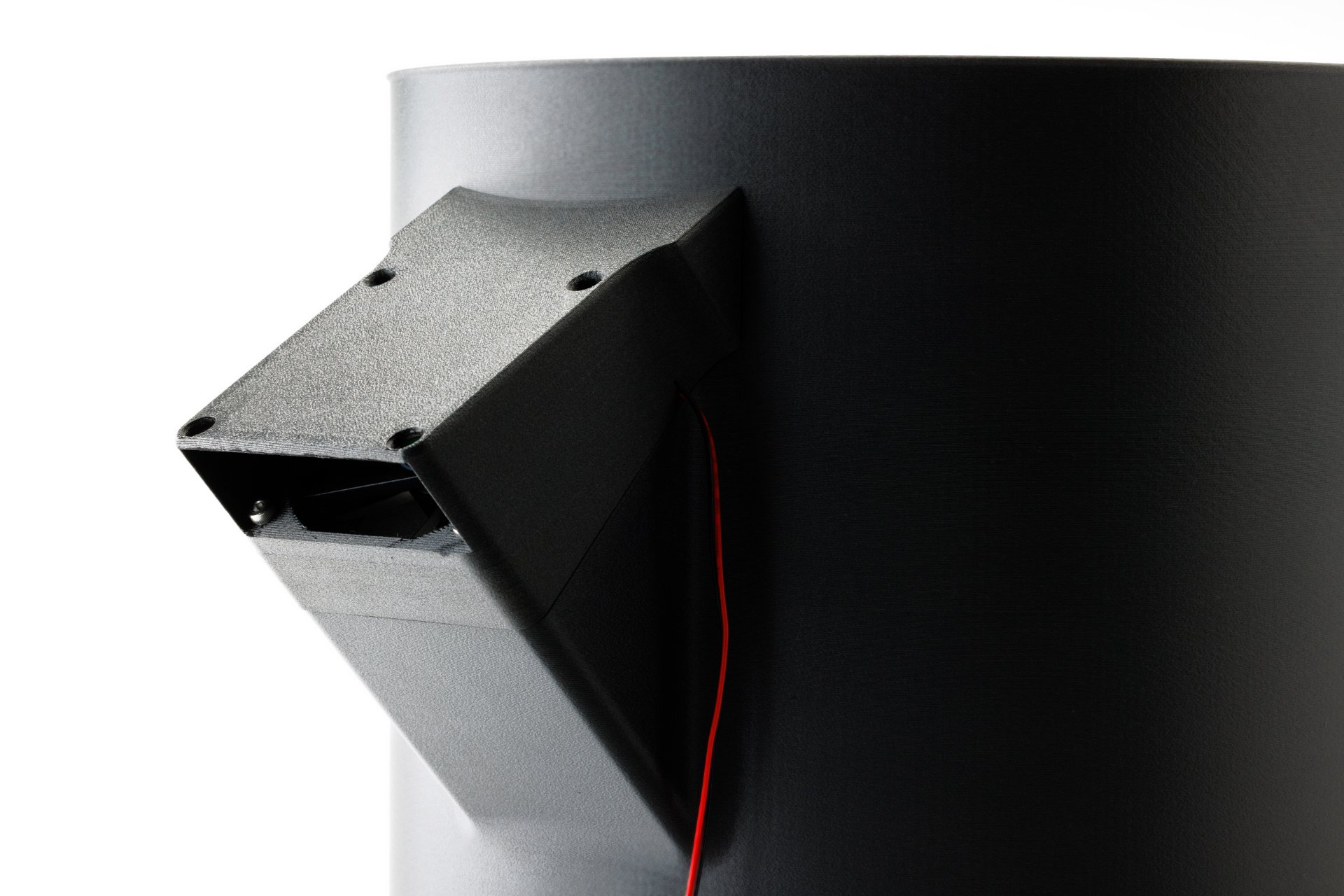

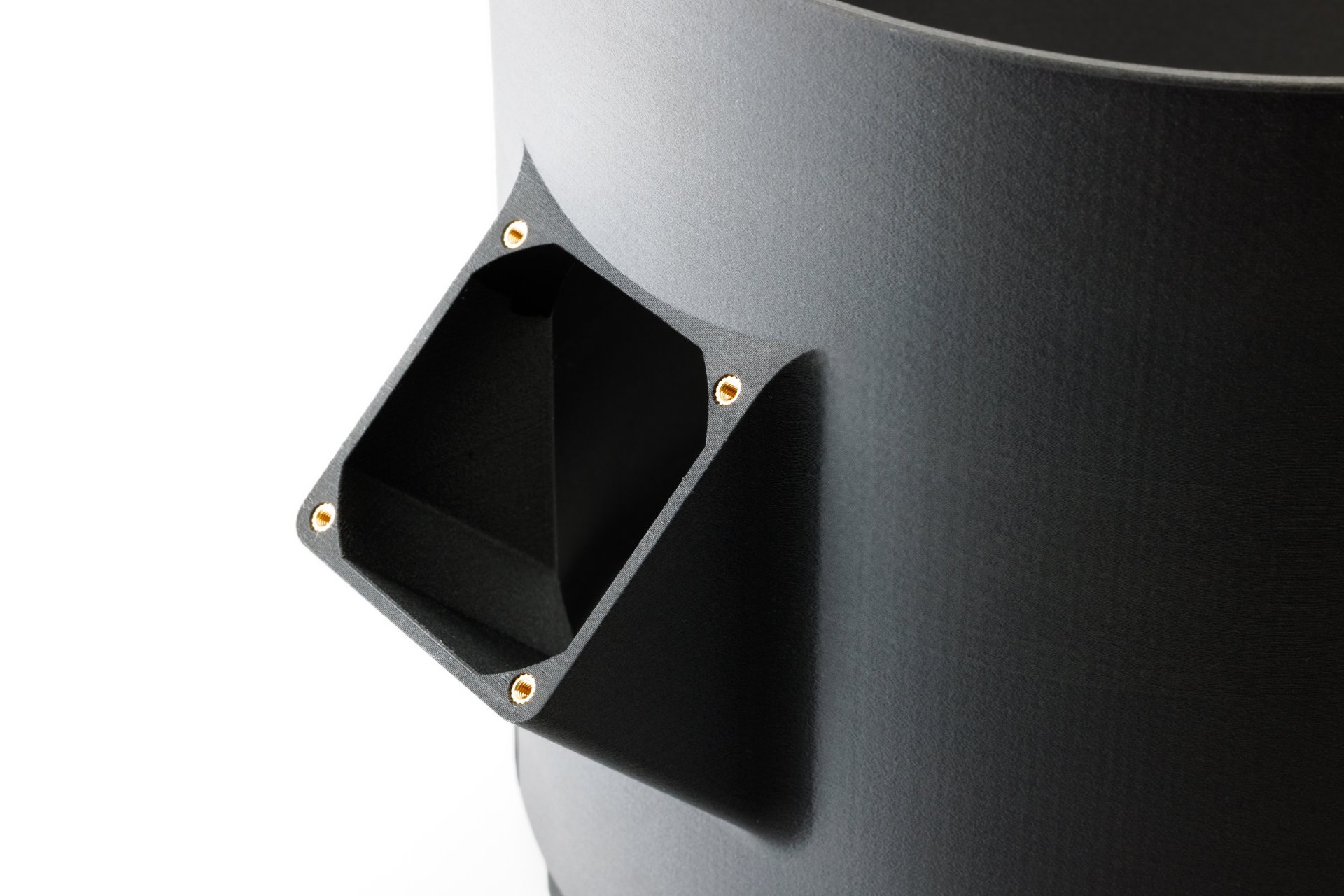

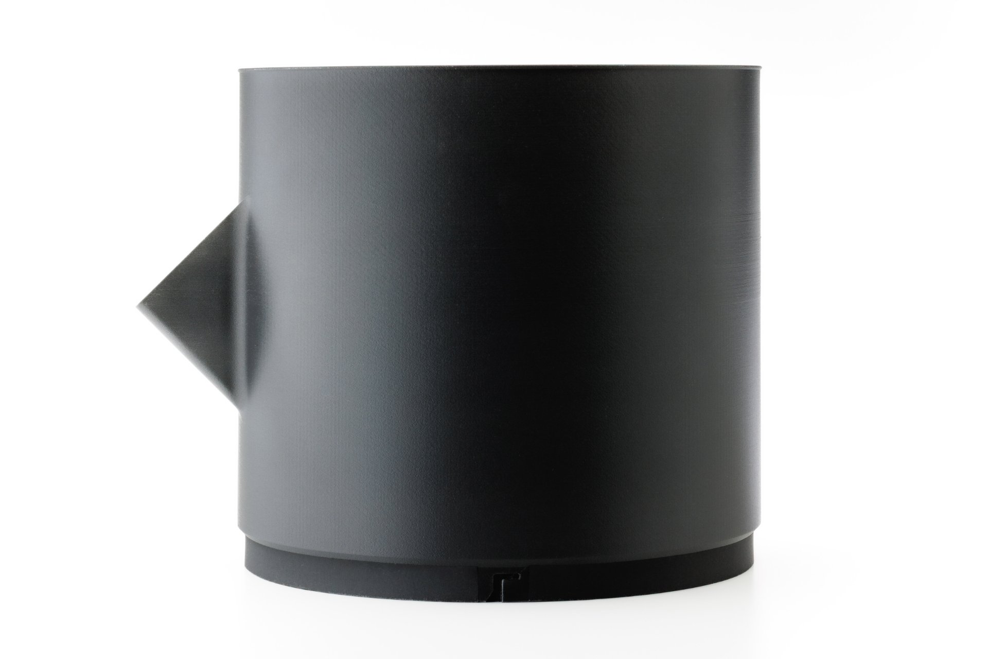

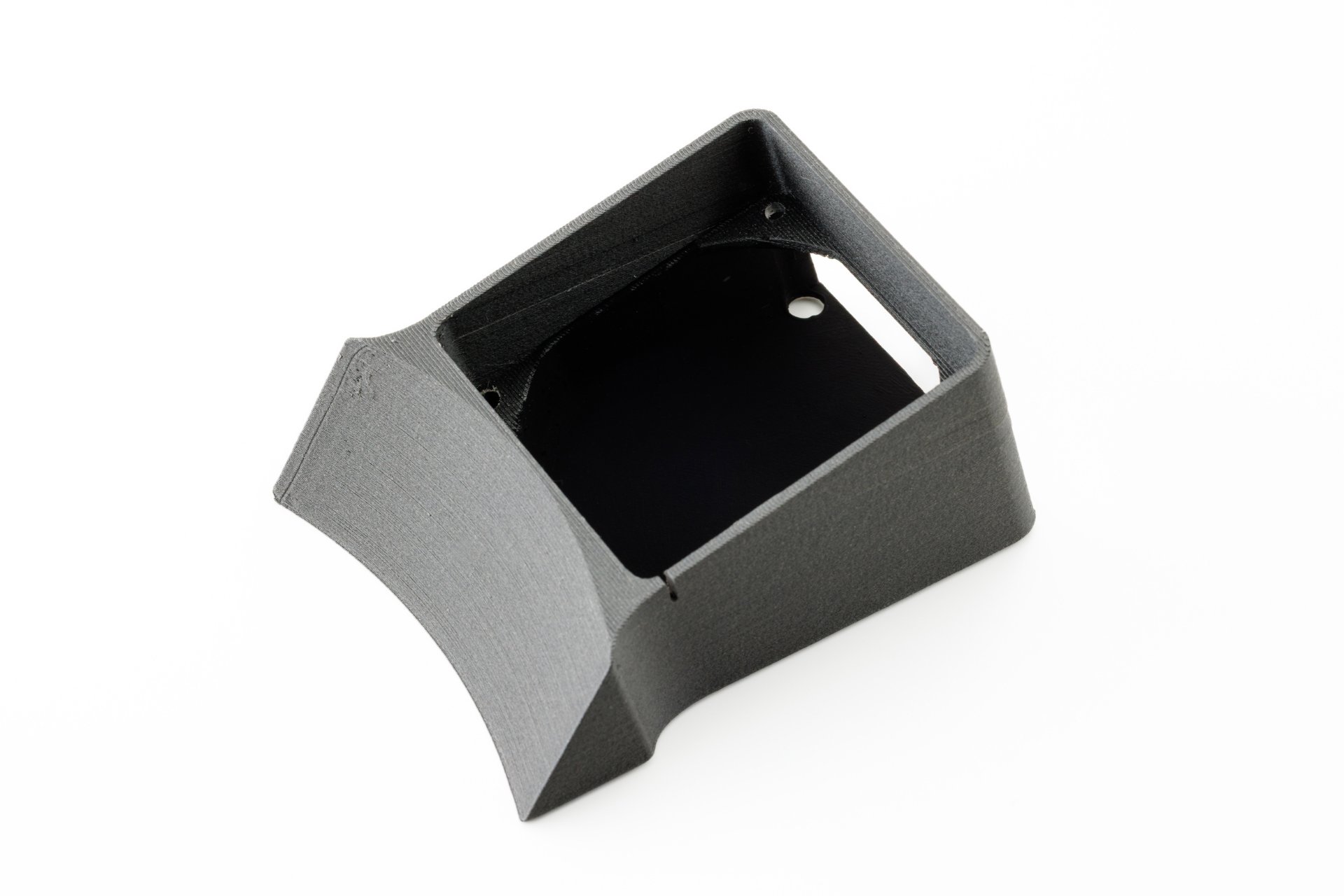

Meine Vorstellung war, dass der Lüfter ca. in der Hälfte der Taukappe durch einen schrägen Durchbruch mit Auflagefläche angebracht wird. Ungefähr so ausgerichtet, dass er einfach mittig auf die Platte bläst.
Einfach nur den Lüfter auf die schräge Öffnung setzen hat mir nicht gereicht, da ich auch vermeiden will, dass Streulicht durch den Lüfter durchkommen kann. Also habe ich noch zusätzlich eine passende Abdeckung mit seitlicher Öffnung für die Luft anfertigen lassen, welche über den Lüfter kommt.
Die Innenseite habe ich zusätzlich noch geschwärzt, um die Reflexion von Streulicht in Innere zu vermindern.

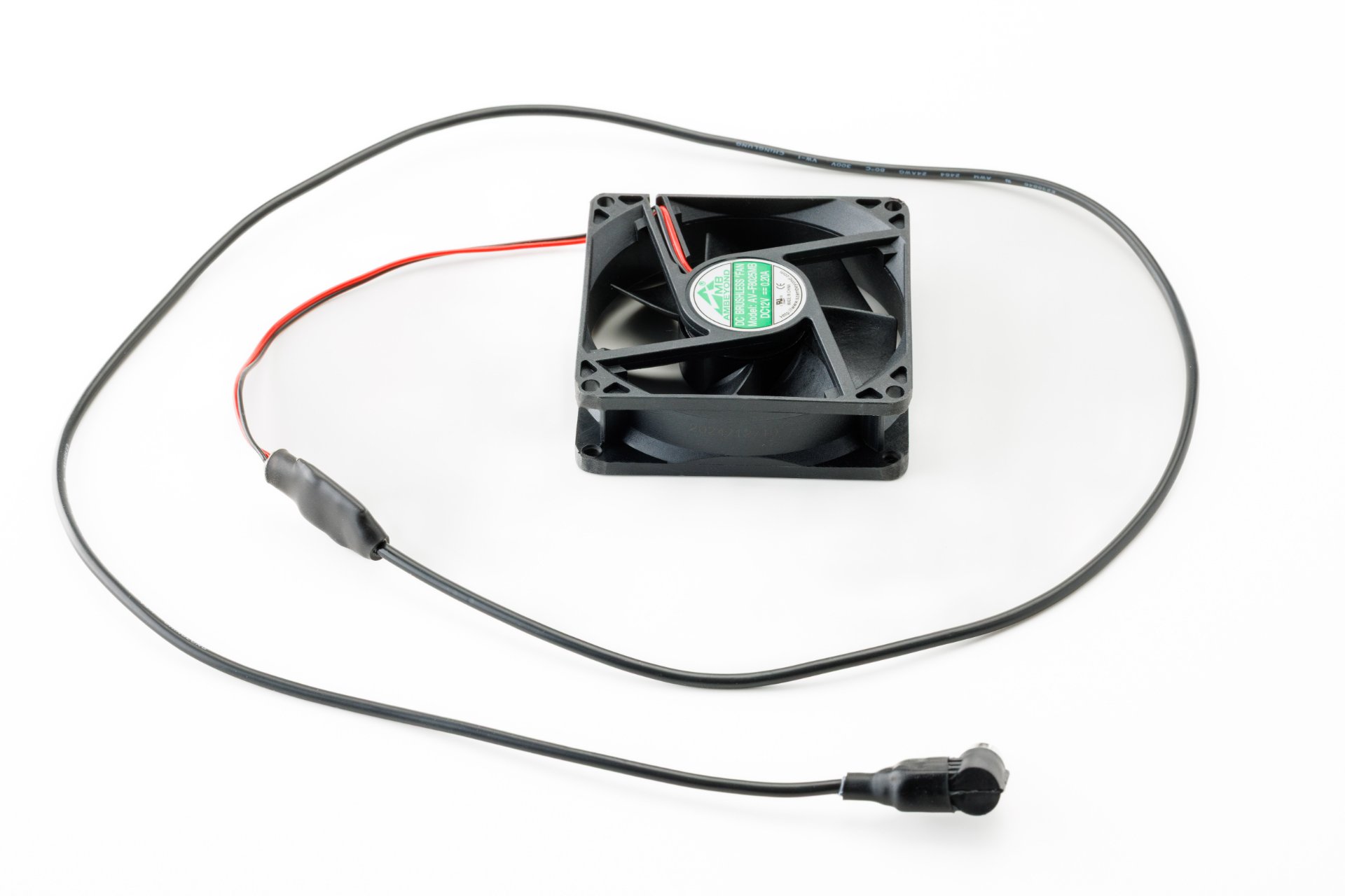

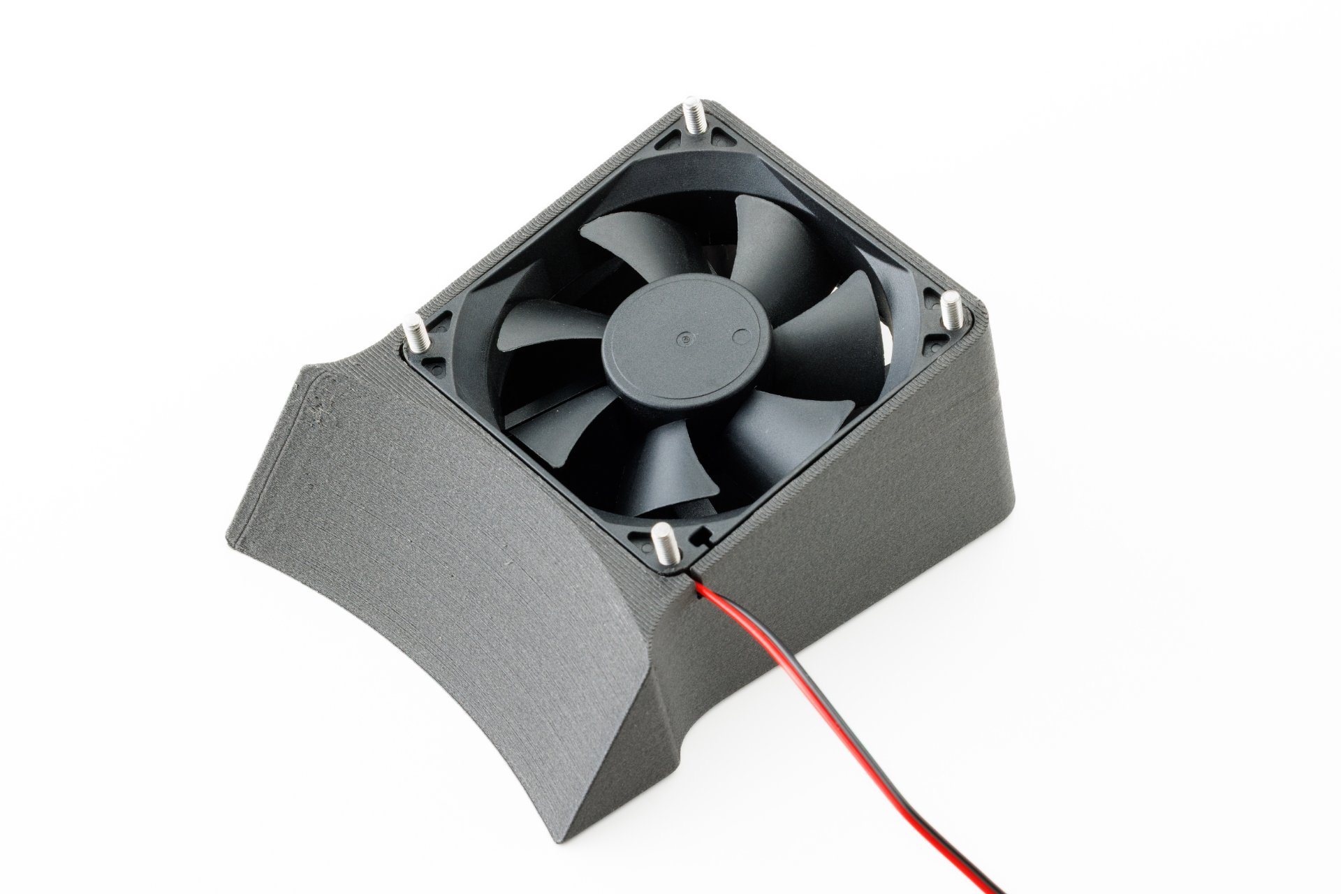

Für die Konstruktion habe ich einen 80 x 80 Lüfter gewählt. Dies erschien mir als guter Kompromiss zwischen große Öffnung und mehr Anfälligkeit für Streulicht, und einem kleinen Lüfter, der für einen Durchfluss eine höhere Drehzahl erreichen muss. Ich habe extra einen Lüfter mit 2-Pol Anschluss gewählt, und habe mir hierzu einen kleinen Spannungsregler verbaut. Ich habe ihn so eingestellt, dass der Lüfter gerade anfahren kann, und in so ziemlich kleinster Drehzahl arbeitet. Ich habe das auch schon mit meiner Powerbox Micro getestet, womit ich den Lüfter auch per Taupunktsensor steuern könnte, damit dieser nicht dauerhaft drehen muss.
Ich musste die Ecken des Lüfters noch abschleifen, damit er in die Abdeckung passt. Sitzt aber fast schon perfekt. Optimal wäre es gewesen, wenn ich den Lüfter mit Anti-Vibrations Befestigungen anbringe, welche potenzielle Vibrationen absorbieren, und etwas Luft drumherum lasse, damit der Lüfter freischwebend ist. Da das ganze aber nicht ich selbst konstruiere und drucke, wollte ich meine Angaben nicht weiter verkomplizieren. Das wäre aber sicher etwas für eine V2 Weiterentwicklung, falls sich diese Konstruktion überhaupt bewährt. Unter Strich läuft das ganze ja mit sehr niedrigen Drehzahlen. Keine Ahnung, ob das ausreichen wird. Vielleicht braucht es zu Vermeidung einen stärkeren Luftstrom.
Und so sieht das dann alles zusammengeschraubt aus.
Auch wenn ich noch keine finalen Ergebnisse bzw. Erfahrungswerte liefern kann, wollte ich das trotzdem mal vorzeigen, und gerne auch Meinungen von euch anhören. Bis die ersten Erfahrungen damit entstehen, wird sicher noch einige Zeit vergehen, und dann sollten ja auch optimal nasse Nächte für so einen Test anstehen. Ich bin gespannt, was dabei herauskommen wird. Vielleicht war die Konstruktion auch nur für die Katze. :D
Was noch fehlt ist die Auskleidung von Velour auf der Innenseite, das muss ich noch final machen.

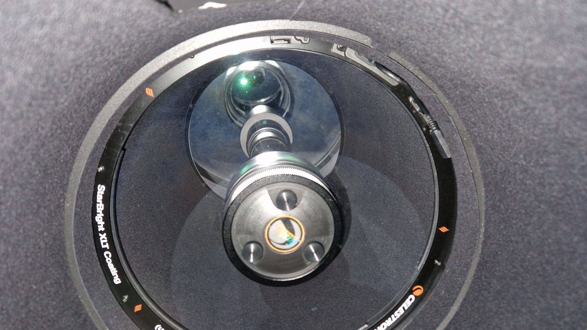

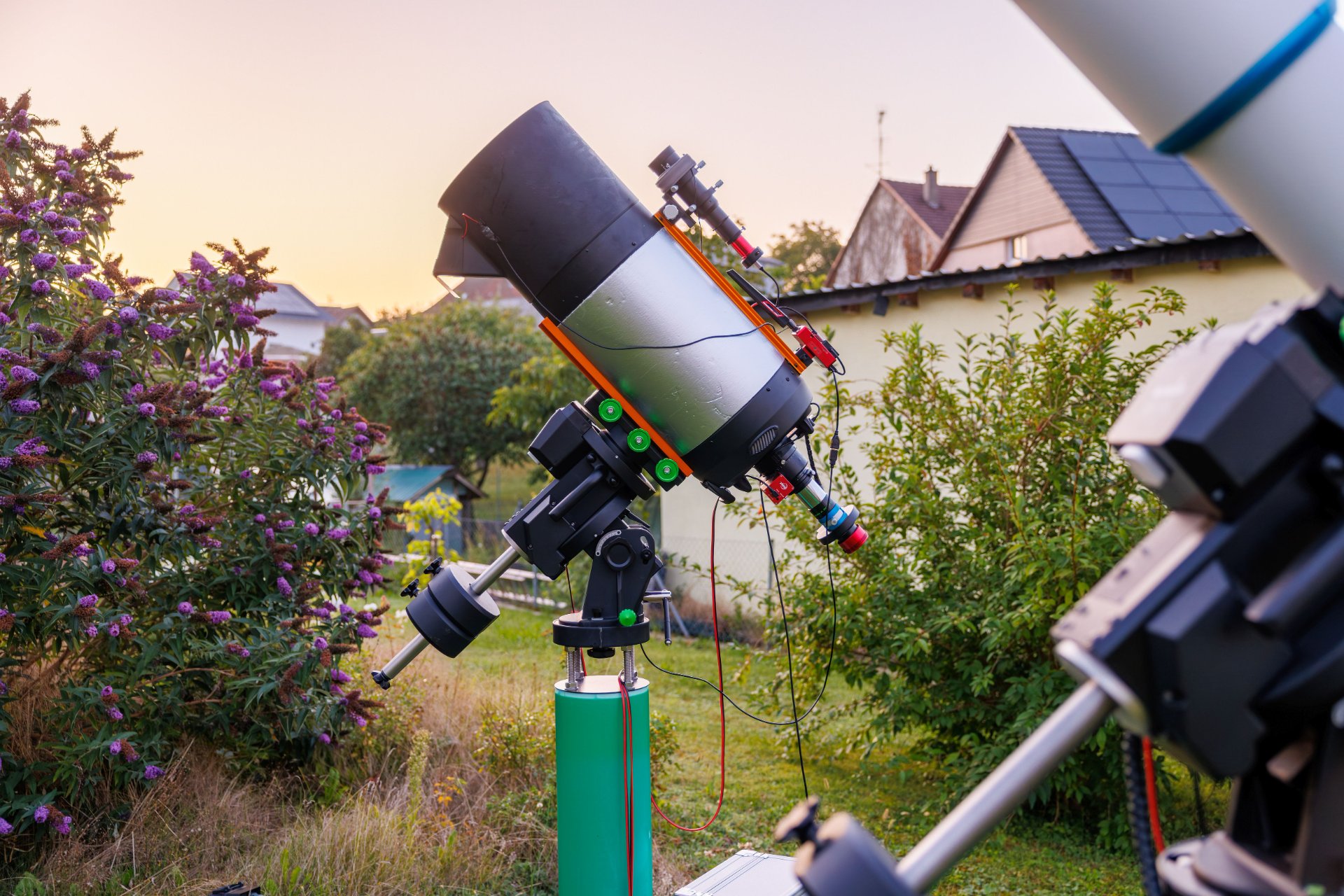

meine neue Taukappe hatte vergangene Nacht am C11 EHD ihren ersten Praxiseinsatz. Trotz deutlich erkennbarer Kondensation und herablaufender Wassertröpfchen auf der Außenseite blieb die Schmidtplatte vollständig frei von Taubeschlag. Angesichts der hohen Luftfeuchtigkeit bin ich überzeugt, dass die Platte ohne zusätzliche Maßnahmen, wie in diesem Fall die durch die Taukappe erzeugte Luftströmung, innerhalb kurzer Zeit beschlagen wäre. Aus früheren Erfahrungen weiß ich, dass es bei vergleichbaren Bedingungen, selbst mit Taukappe, aber ohne Heizband, der Tau nicht lange auf sich warten ließ.
Was ich noch angepasst hatte, war die Leistung des Lüfters, welchen ich anfangs gerade so eingestellt hatte, dass er zu drehen beginnt. Ich spürte aber insgesamt in der großen Taukappe kaum Luftzirkulation, weshalb ich es noch mal minimal erhöht hatte.
Wie man sieht, hatte ich das die oben angesprochene Gefahr bezüglich einfallenden Streulichtes über den Lüfterschacht, temporär mit einer dünnen gefalteten schwarzen Kunststoffplatte bedeckt. Ich würde ich vermutlich zukünftig die Lüfterabdeckung mit dem Kanal einfach so anpassen lassen, dass dieser leicht nach unten geknickt ist.
Ich werde mal mit der Taukappe weiterfahren, lasse aber den Heizring für den Fall der Fälle trotzdem mal ohne Einsatz am Teleskop.

Die Nacht war etwas feuchter, jedenfalls ist noch mehr Wasser an der Taukappe heruntergelaufen. Die Platte war bis zum Schluss frei. Ich habe dann die Taukappe entfernt, weil ich mal aufnehmen wollte, wie ich das C11 von der Montierung entnehme. Die Zeit ohne Taukappe war vielleicht etwas zwischen 5 und 10 Minuten. Wie man kurz im Video sieht, war sie komplett zu getaut. Da ist wohl gerade viel Feuchtigkeit unterwegs gewesen...
