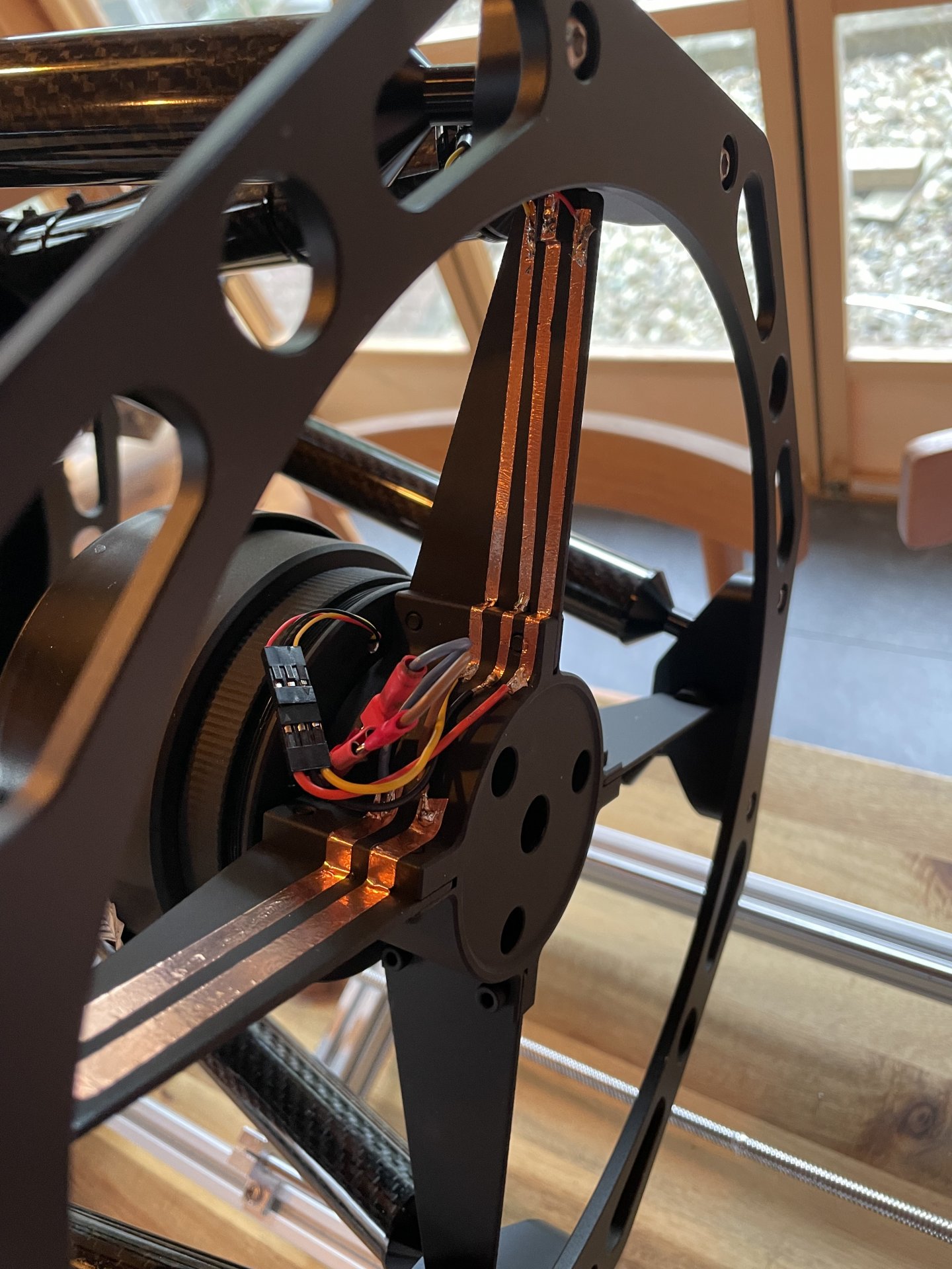

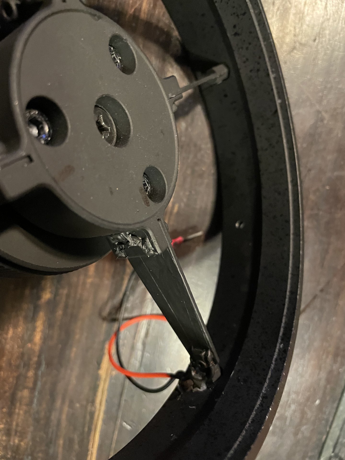

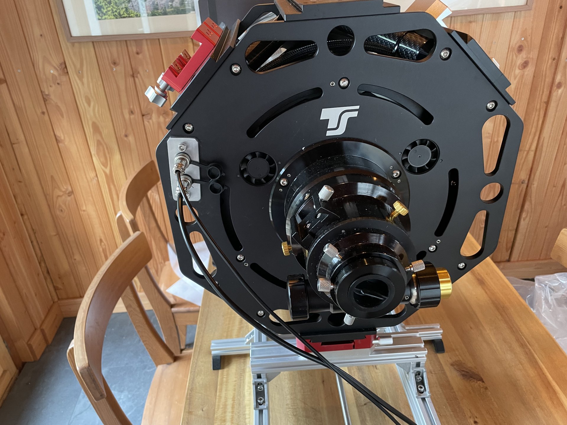

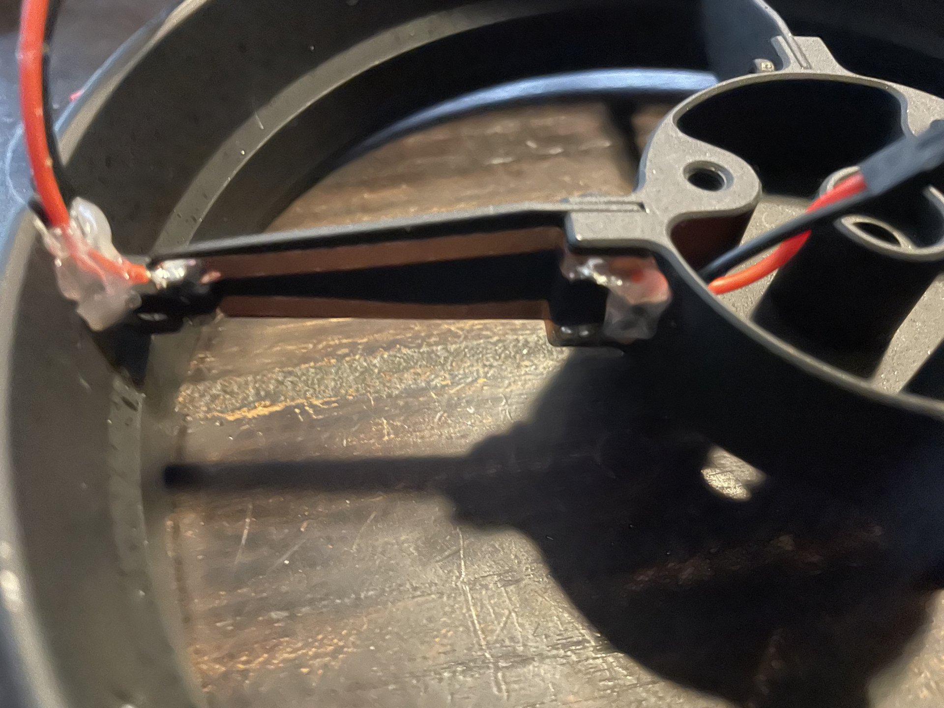

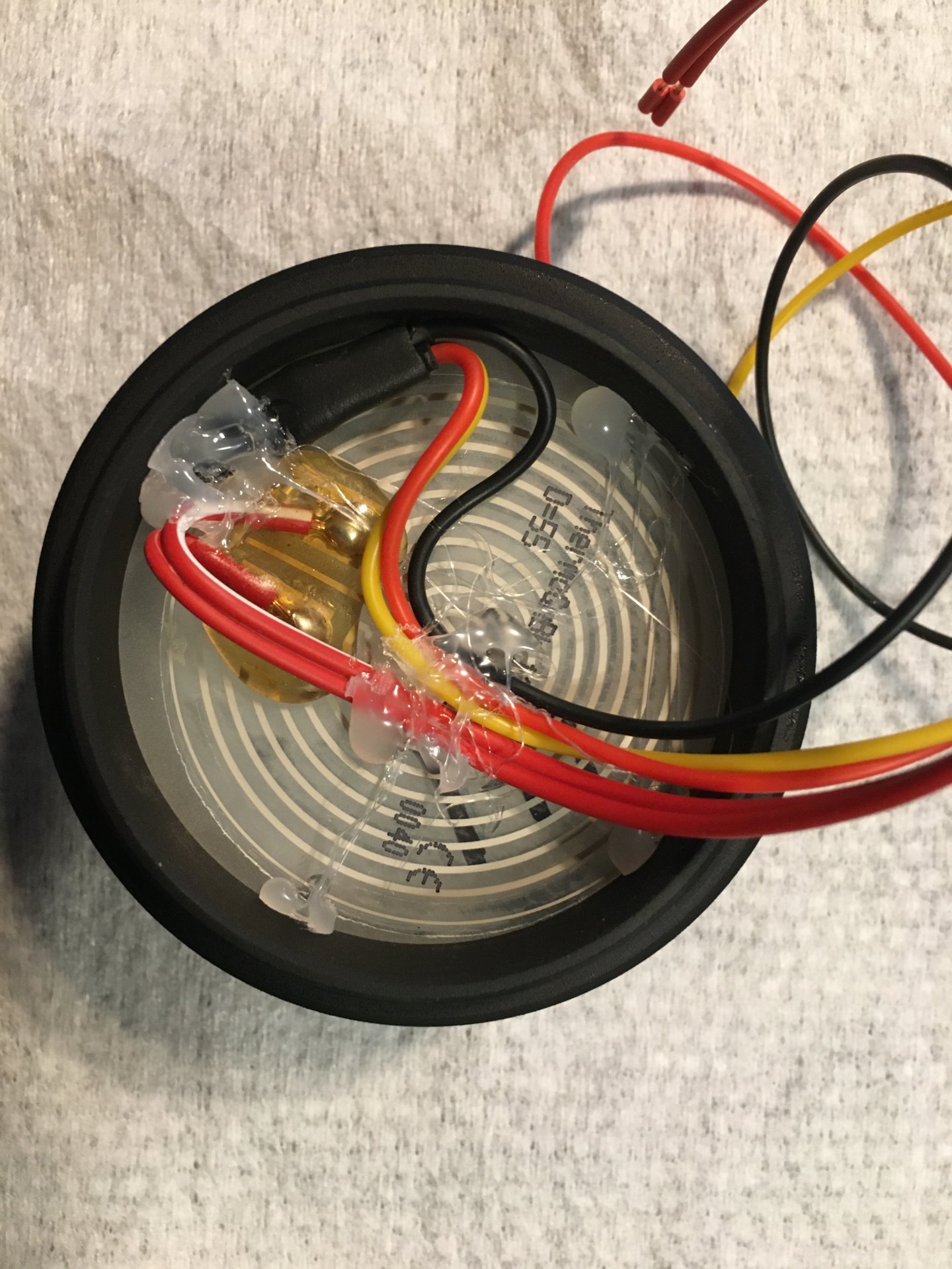

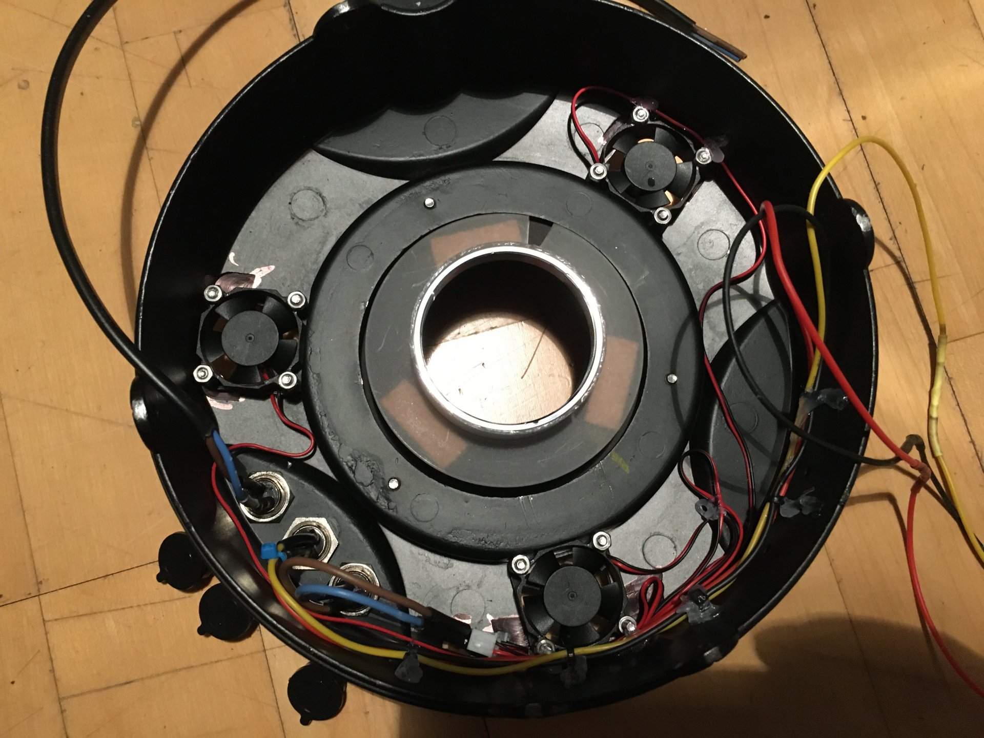

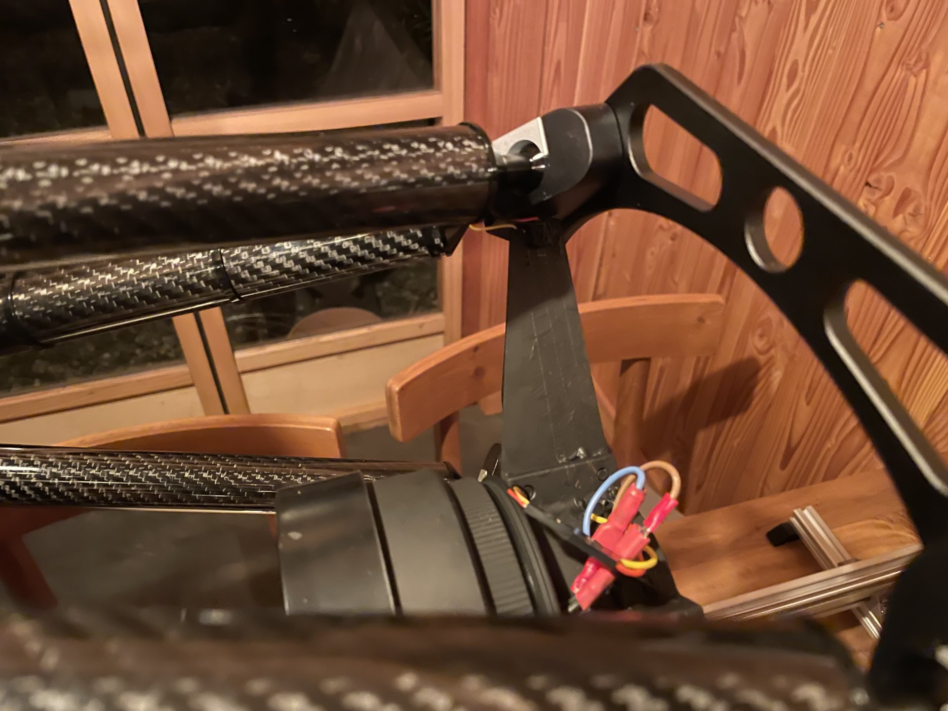

Ist zwar kein Newton, bei meinen RC's habe ich es wie folgt gelöst
Beim Kleinen TS 6" habe ich, eine Fangspiegelheizung (Heizfolie auf den Fangspiegel geklebt) nebst Thermosensor adaptiert und in die Bodenplatte Lüftungslöcher gefräst und mit kleinen Lüftern (rausblasend) versehen, gesteuert über USB_Dewpoint bzw. my Dewcontroller.
Beim Großen GSO 10" habe ich wie beim 6" eine Fangspiegelheizung mit Thermosensor adaptiert.
Um die Fangspiegelspinnen so wenig wie möglich zu verändern, insbesondere die Dicke, habe ich Kupfertape, für die elektrischen Leitungen, aufgeklebt und später mit Tafelfarbe geschwärzt!
Beim Kleinen habe ich seit dem Umbau etwa 3 Jahre null Probleme mit Tau oder Vereisung! Der Große wartet noch auf sein First Light, bin noch am basteln!
Alex
