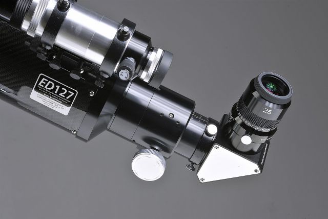

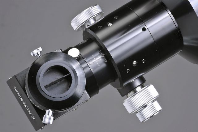

Aussehen meines OAZ wie dieser (nur an einem anderen Tubus):
