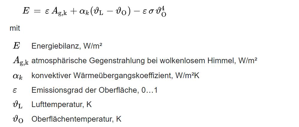

Nun zu deiner konkreten Frage nach einer Ventilatorloesung. Das Thema Tau und Taupunkt und Abstrahlung in den Sternenhimmel ist schon in vielen Foren gefuehlt 500x durchgekaut worden. Lange Rede kurzer Sinn, einen schoenen theoretischen Hintergrund zum Thema Tau und Bodenfrost durch das Ungleichgewicht der thermischen Abstrahlung und der atmosphaerischen Gegenstrahlung findest Du z.B. hier:
Mal durchlesen und sich das Beispiel "Nachts bei bedecktem Himmel" anschauen. Die Energiebilanz sieht so aus:
Im Gleichgewicht ist diese Energiebilanz gleich Null und stellt sich nach erreichen der entsprechenden Temperaturdifferenz zwischen Sensoroberflaeche und Lufttemperatur dann automatisch ein. Was dein Ventilator da eigentlich macht, ist den konvektiven Waermeuebergangskoeffizienten Alpha "zu boosten" und diese Temperaturdifferenz im thermischen Gleichgewicht somit zu verkleinern.

1) Denn die Gegenstrahlung haengt (siehe Formel) sowohl von der Bewoelkung und der Luftfeuchtigkeit ab und ist somit sehr veraenderlich.

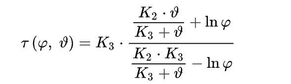

2) Weiterhin ist Ziel der Uebung, dass diese Temperaturdifferenz zwischen deiner PIR-Sensoroberflaeche und der Umgebungsluft so klein bleibt, dass die absolute Temperatur des Sensors ueber dem Taupunkt bleibt. Aber auch der Taupunkt selbst ist sowohl von der relativen Luftfeuchtigkeit, dem Luftdruck und natuerlich der Lufttemperatur abhaengig.
Die Herleitung der Taupunktformel ist z.B. hier zu finden und fuer den Nicht-Hobby-Thermodynamiker nicht ganz trivial:
Am Ende vom Lied kann der Taupunkt so bestimmt/berechnet werden:
mit K2 = 17,62; K3 = 243,12gC, Phi ist die relative Luftfeuchtigkeit und Vu die Lufttemperatur.
Wie wuerde man deinen Ventilator also "richtig" regeln?
Naja, was Du machen muesstest, um ueber einen Ventilator den Sensor taufrei zu halten, ist einen Luftfeuchtigkeitssensor und einen Temperatursensor neben deinen PIR setzen und damit den aktuellen Taupunkt berechnen (siehe Formel) und dein Ventilator muss ueber einen Regelkreis halt so viel "Schmackes" geben, dass die gemessene Sensortemperatur nicht unter den Taupunkt faellt (was Du mit dem Temperatursensor ueberwachen musst).
