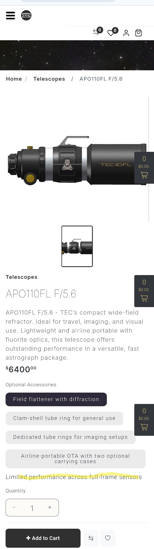

Also der angebotene Flattener soll nur eine eingeschränkte Leistung bei Vollformat besitzen?
Das scheint mir ein Fehler in der Beschreibung zu sein. Wenn man auf "additional accessories" geht, findet man den Text "Field flattener with diffraction-limited performance across full-frame sensors"
Mit anderen Worten: Durch Wellenbeugung eingeschränkte Leistung ;)
