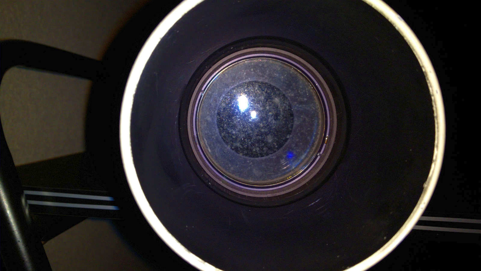

ich würde gerne den Rat von Telementor I-Experten einholen, da ich kürzlich in Polen ein ziemlich vernachlässigtes Exemplar dieses Teleskops gefunden habe. Der Geruch von feuchtem und muffigem Keller verhieß nichts Gutes und tatsächlich sieht die Linse von einem Fungus befallen aus. Es scheint mir, dass sich der auf dem Foto sichtbare Schmutz auf der Außenseite des Flint befindet, von der Seite des Okular. Da ich hier keine Folienabstandshalter sehe, gehe ich davon aus, dass die Linse verklebt ist und der Pilz keine Chance hatte zwischen den Linsen zu wachsen.
Die Sache scheint also einfach - wenn man das Objektiv aus dem Tubus nehmen könnte. Nun, hier kommt das Problem, das ich nicht der einzige bin, dem es begegnet ist. Die beiden Schrauben, die das Objektiv halten, lassen sich leicht lösen. Leider gibt es keine Möglichkeit das Objektiv zu bewegen - es hat sich im Tubus verklemmt. Ich habe versucht, die Röhre mit einem Fön zu erhitzen, aber es gibt keine Ergebnisse.
Ich habe Angst, ein paar fettige, durchdringende Gleitmittel hineinzugeben, weil ich nicht sicher bin, ob sie zwischen die Linsen gelangen. Der Zugang von hinten ist durch das Vorhandensein mehrerer Leitbleche eingeschränkt - die Situation scheint aussichtslos. Ich weiß aber, dass es Leute gibt, die sich damit auseinandergesetzt haben. Vielleicht kann jemand helfen?

Hallo Werner, vielen Dank für diesen Link - den hatte ich vorher nicht gefunden. Eine interessante Idee mit diesem Holtzbrett - ich muss mich mental vorbereiten und vielleicht wage ich einen solchen Versuch. Ich habe jedoch versucht, das Objektivgehäuse mit meiner Hand zu erreichen, und es scheint sehr verkeilt zu sein. Aber es ist sehr wahrscheinlich, dass es durch das Austreten von Farbe verursacht wird, die einst die Schrauben schützte.

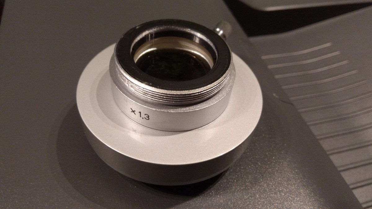

Ich muss ihm noch eine 1,3x Barlowlinse schicken, die seit 30 Jahren am Adapter klebt und die ich auf keinen Fall abschrauben kann. Ich nahm das Objektiv heraus und kochte es sogar in kochendem Wasser - aber die Objektivhalterung bewegte sich nicht. Das Paket für diesen Mann muss also sowieso gehen.
Ich muss sagen, dass ich ungefähr ein Dutzend alte japanische Refraktoren habe, aber keiner von ihnen hat solche Fälle von totalem Blockieren von Elementen wie bei CZJ-Produkten :-)

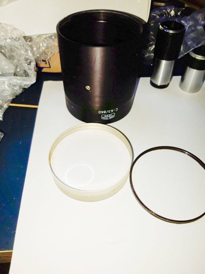

Von vorn wirst Du wenig Erfolg haben.
In meiner Erinnerung ist da eine Verjüngung des Rohres. Wie ein Anschlag. Das Objektiv dahin durch Kraft von vorne einzuklemmen willst Du nicht. Zudem: das Objektiv MUSS nach vorne raus.
Nimm eine Rechteckleiste zum Beispiel Fichte so 5x20 mm mit 1m Länge.
Schieb die Leiste diagonal durch die Blenden und setze die Leiste hinten auf die Fassungskante ( nicht auf die Linse !!!! ).
Halte das ein wenig fest bzw. unter Spannung. Setz das Rohr mit Objektiv nach unten senkrecht auf Teppichboden und klopfe leicht mit dem Hammer auf das hinten rausstehende Holz.
Lass dir ggf helfen…. Damit das Holz nicht abrutscht.
Das klappt!
Nur nicht zu fest draufschlagen.
Das geht nicht mit einmal raus.
Lieber nur kurze wenige mm auf jeder Seite.
Ich hatte erst auch Sorge. Aber das hat super funktioniert bei mir. Hinterlässt auch keine Spuren. Selbst wenn man mit dem Holz ein wenig an den schwarzen Lack an der Innenseite kommt. So sitzt doch später das Objektiv wieder davor.
Du must nur die Leiste weiterhin diagonal beim draufklopfen halten. Damit die Leiste nicht abrutscht.
Grüße Ulrich
