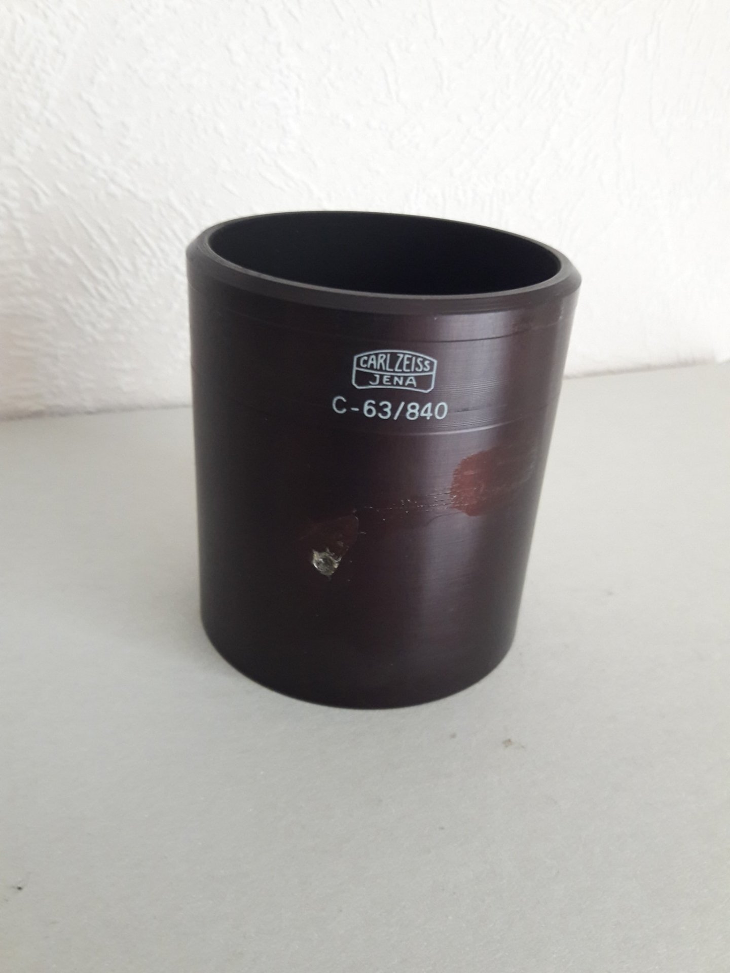

Hat Jemand eine Idee , wie man das alte C 63/840 Objektiv am 70er Jahre Telementor ausbauen kann? 271761575_4687079064704246_7903889534149919294_n.jpg
Was stellst du (wer?) dir denn unter "ausbauen" vor? Ein paar Worte mehr in deinem ersten post wären hilfreich und freundlich....
ich hatte die 2 Madenschrauben gelöst und dachte man kann einfach das komplette Objektiv in Fassung nach vorne herausziehen.
Es sitzt aber zu fest.

Hallo Michael
der Link von Gerhard war schon mal nicht schlecht, betrifft aber den Telementor 2 (mit Innenfokussierung), bei deinem Teleskop handelt es sich aber um einen Telementor 1 (Objektiv ist fest im Tubus eingebaut).
Um das Objektiv aus dem Fernrohrtubus zu entfernen müssen die beiden Maden-Schrauben vorsichtig entfernt werden. Achtung, diese sind mit Schraubensicherungslack gesichert welcher sich aber normalerweise lösen lässt. Da der Schraubensicherungslack nicht nur an den Schrauben, sondern auch geringfügig zwischen Objektiv und Tubuswand gelaufen ist, rutscht das Objektiv nicht von alleine aus dem Tubus. Hierzu nehme ich normalerweise ein Holzbrett, lege dieses flach auf den Boden, decke einen Lappen darüber und klopfe mit der Tubusöffnung senkrecht darauf, sodass das Objektiv nach einigem Klopfen aus dem Tubus rutscht.
Ich hoffe ich konnte dir hiermit weiterhelfen. Dich, wie einige andere Forenmitglieder, nur mit Knigge-Freundlichkeits-Hinweisen zu bombardieren, ist in diesem Fall ja wenig hilfreich.
CS Thomas
Hallo Thomas! Das war DIE Lösung! Danke für den Tipp! Es hat geklappt mit Deinem Vorschlag! Noch etlichen Versuchen kam die Objektivfassung am Ende doch rausgerutscht. Es war schon reichlich Sicherungslack am Außendurchmesser.

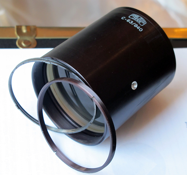

Ich glaube das war ein Irrtum mit den Plättchen. Es sieht eher so aus wie auf diesem Foto. Ist aber nicht von mir.
C.S. Michael
Hallo Michael,
ja, das ist die übliche Telementorfassung. Noch gute, alte Zeissart ist der geschlitzte Federring unter dem Vorschraubring. Die Astrogeräte von Zeiss waren halt - auch zu sozialistischen Zeiten - noch von hervorragender Qualität.

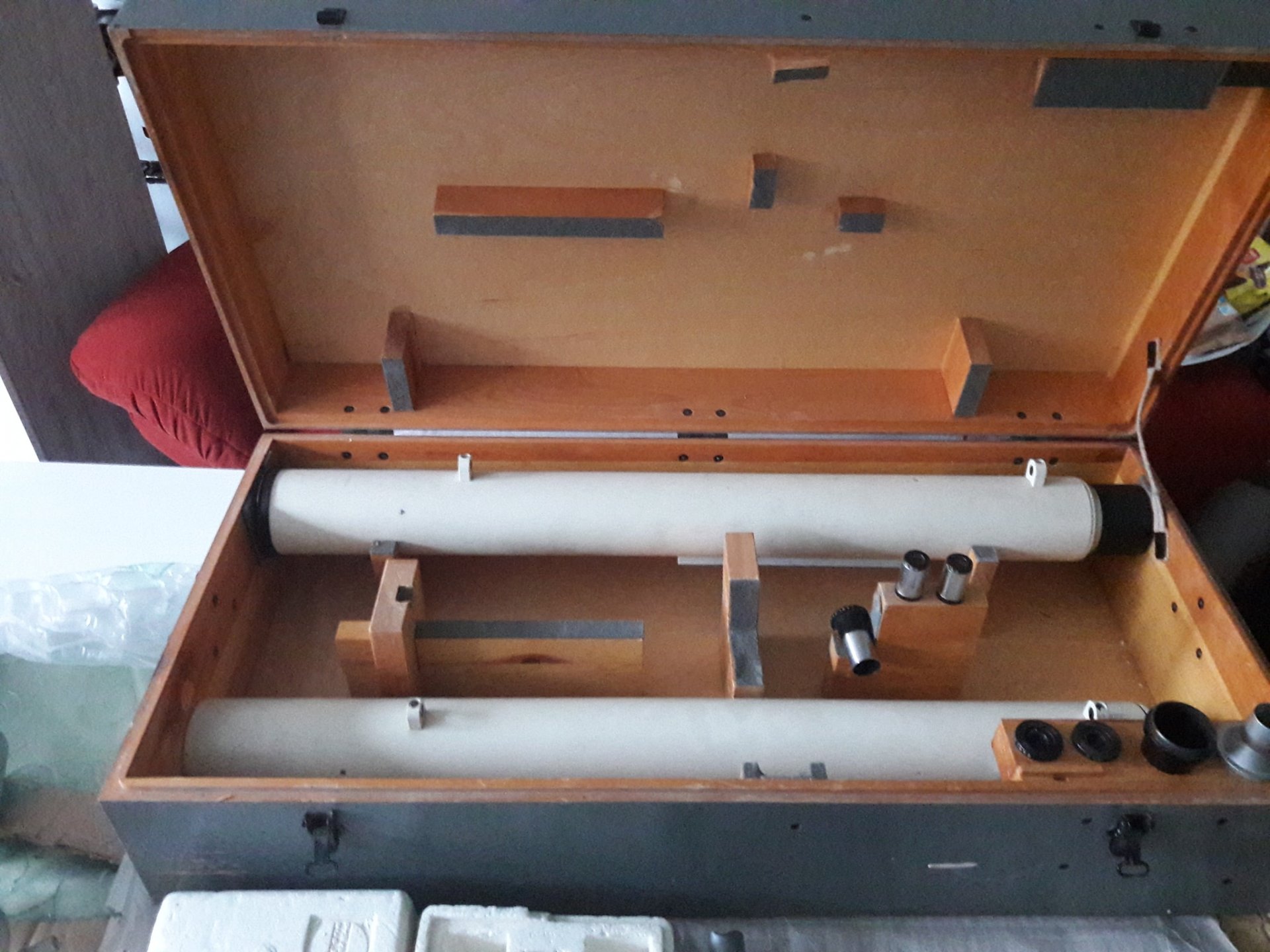

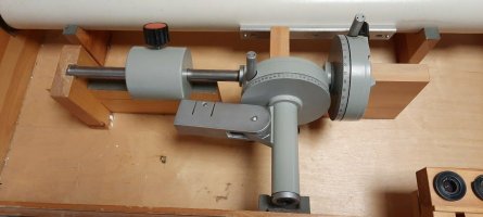

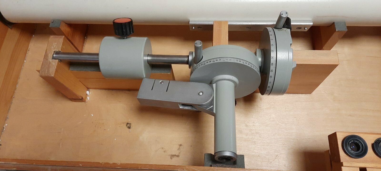

ich gehe mal davon aus ,daß die Telekope alle noch in Handarbeit entstanden sind. Da meine 2 Stück auch noch aus den 70er Jahren sind.
Ich finde es immer schade, wenn ich sehe ,wie über die Jahre die zwei C63 doch ungenutzt in der Kiste verstaubten. Dabei waren auch noch 4 Okulare plus der Okular

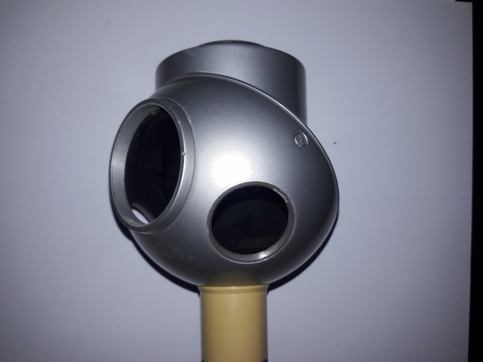

Revolver und die Zeiss Montierung. Nur das Stativ fehlte. Außerdem sich diese Kunststoff Okularhülsen am Okularrevolver zerbrochen. Ersatzteile wird es wohl nicht
mehr geben? Evtl. hilft ja ein 3-D Drucker weiter.
Gruß, Michael
