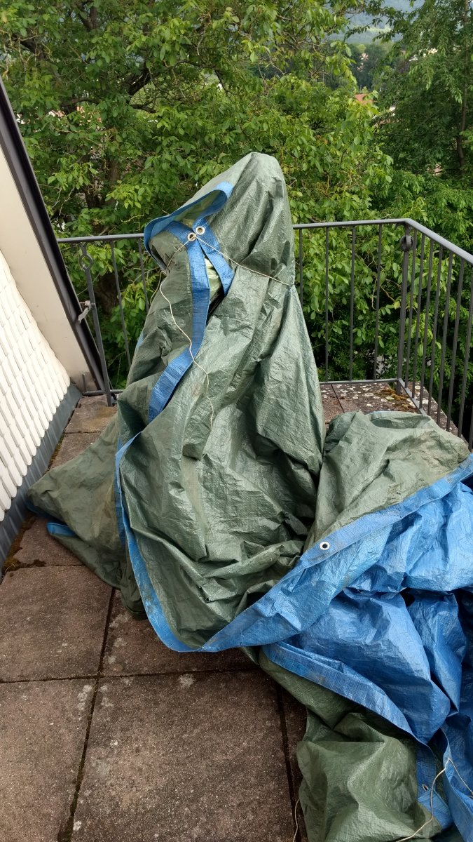

Hallo Astro-Gemeinschaft,
Ich komme am besten gleich zur Sache.

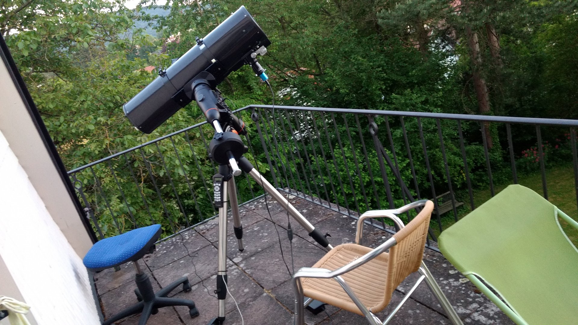

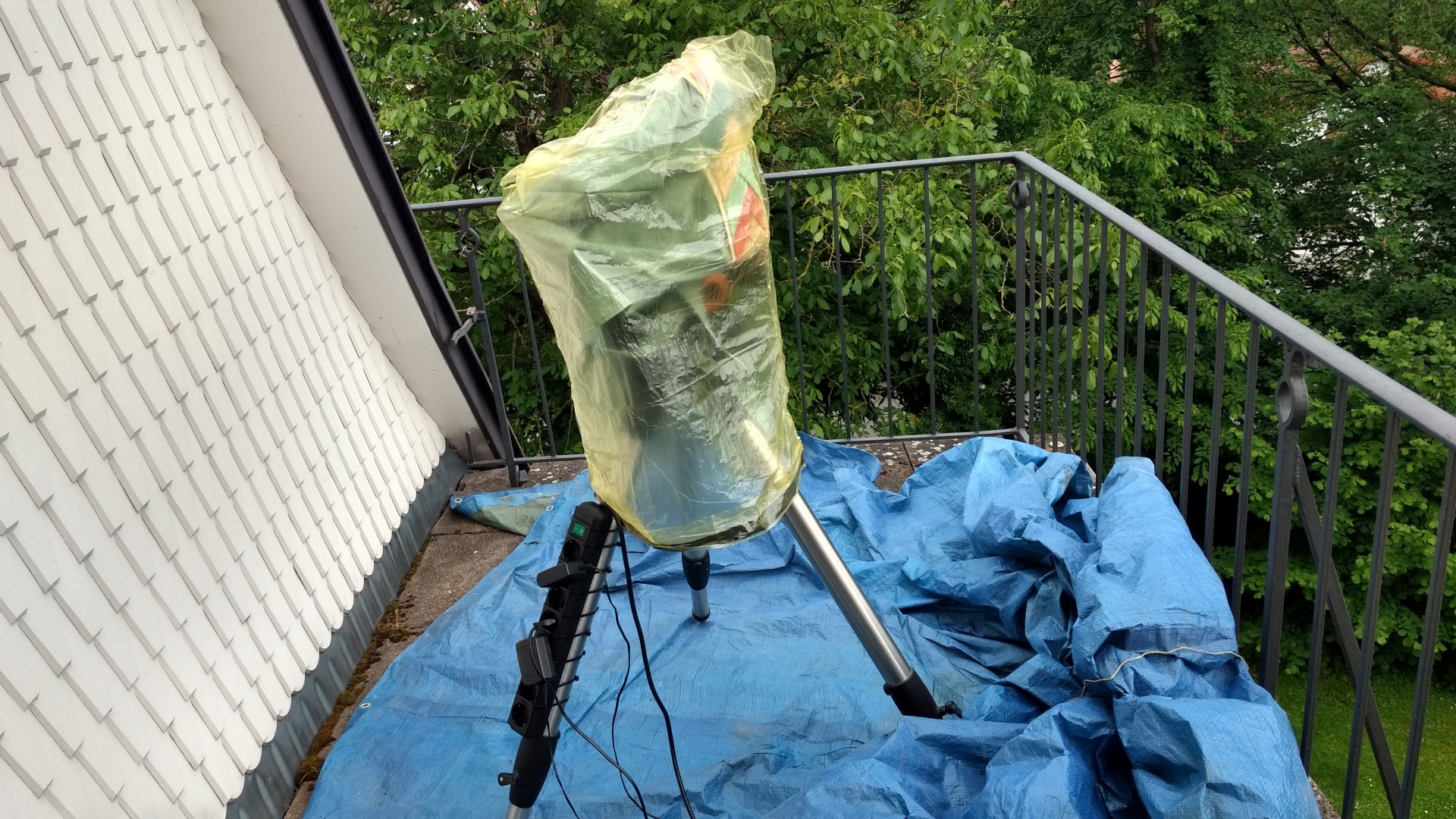

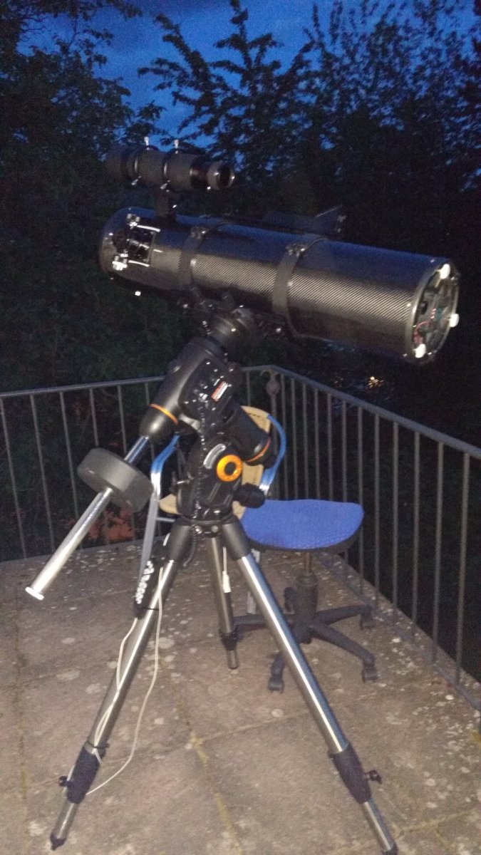

Ich möchte Meine Montierung am besten mit Teleskop auf meinem großen Balkon aufstellen eine gartensternwarte ist in nächster Zeit nicht geplant. Nun hab ich mich eingelesen und das geht wohl schon. Ideen, wie Regentonne Drüberstellen, Müllsäcke und Gartenmöbel Abdeckung sind mir zu Ohren gekommen. Letzteres hab ich vor zu besorgen hab da an luftdurchlässige Strandkorb Abdeckungen gedacht Amazon.de: Nasharia Strandkorb Schutzhülle, Wasserdichtes Atmungsaktives 210D Oxford Strandkorbhaube Strandkorbhülle Universelle Strandkorb Abdeckung mit Tragebeutel, UV schützend, 135x105x175/140cm, Schwarz . Dan passt auch der Tubus drunter. Provisorisch bis ich, diese habe hab ich jetzt erstmal eine eine Einkaufstüte einen wasserfesten (hab's getestet) Müllsack und eine Plane drüber hatte keine kleinere. Denkt ihr das reicht. Für die Montierung für's Erste.
Hättet ihr weitere Ideen wie ich meine Ausrüstung sicher draußen stehen lassen kann.
Heute soll das Wetter hier passen die nächsten Tage wieder nicht.
Clear Skies

ab und zu lassse ich meine Montierung auch mal auf meiner Terrasse. Es gibt Mülltüten in Übergröße mit einer stärkeren Folie, da passt meine Montierung komplett drunter. Du musst aufpassen, dass Du keine Öffnungen für das (Regen)-Wasser lässt (wie auf Deinem mittleren Bild). Und lass keine elektrischen Anschlüsse draussen, die dafür nicht geeignet sind (Steckdosenleiste z.B.)
Aber- Deine Montierung ist doch nicht soo groß... die hast Du doch in 10 Minuten abgebaut.

die Plane ist nur als extra am meisten schützt der Mülsack daher ist ne kleine offene stelle keine Katastrophe und du hast recht die Montierung hab ich nach 10 min einsattzbereit.
Jetzt kommt das große aber.
Ich hatte bis her ein 8 Zoll Dobson das war ne Kleinigkeit.
Da ich mit der Fotografie starte aber mich Visuell nicht verschlechtern möchte hab ich, diese Montierung gekauft.
Nun wiegt sie alleine Mit Stativ etwa 40kg dan, muss ich noch alles aufbauen und alle Kabel verbinden.
Ich seh den Polarstern nicht deshalb möchte ich auf dauer Einscheinern.
Da ich nicht möchte das mein Innere Schweine Hund meine Beobachtung/Fotosessions beeinflusst, bin ich zu dem Schluss gekommen das ich sie früher oder später fest aufstellen muss.
Ich gebe zu ich hab das Gewicht auch unterschätzt. Wenn ich die zurück denke wäre es schlauer gewesen eine eq5 mit einem kleinen Apo und einen leichten (Taurus) 12 später 16 Zoll Dobson anzusparen.
Wenn sie festaufgestellt ist und das gut funktioniert hab ich vor noch eine Allsky Kamera und eine überwachungskamer auf dem Balkon aufzubauen, einen Motorfokus hab ich bereits gebaut (darüber hier berichtet). Ich möchte mir so meine eigene kleine Balkonsterwarte bauen.
Fals du noch Ideen hast, oder ihr anderen, wie ich meine Pläne verwirklichen kann schreibt sie gerne.

Hallo Felix,
ständig draußen wird Dein Equipment leiden. Mehr als Du denkst. Es reicht nicht, das Teleskop gegen Regen und UV zu schützen. Letzteres würde dem Ganzen gar nicht so weh tun, aber die Feuchtigkeit, die sich unweigerlich unter Decken, Planen, Tüten und Beuteln sammelt, die läßt Dein schönes Zeug recht schnell alt aussehen:
Die Spiegel laufen an, die Schrauben fangen an zu rosten, Kondenswasser nagt an den Lagern, Kontakte korrodieren , Schalter und Taster und werden unwillig und geben bald ihren Geist auf.
Wenn Du Dein Zeug lieb hast, dann packe es immer wieder schön weg, halte es trocken und staubfrei, dann hast du auch lange etwas davon.
Oder bau dir eine Gartensternwarte. Alles Andre ist Kokolores.
Dietmar

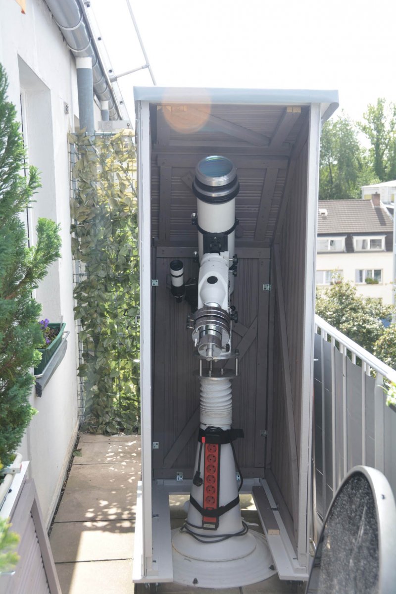

ich hatte auch die ganze Rödelei satt und habe mir eine kleine Rollhütte gebaut (siehe Bild ) von unten kann Luft rein und in der Türe ( nicht auf dem Bild ) welche ich nur einhängen brauche ist auch ein Lüftungsgitter eingebaut. Bis jetzt null Probleme, ja und im Winter hole ich dann doch alles rein, weil ich dann eh keine Sonnebeobachtung machen kann
( wegen der Etalone ) und ich den Geräten nicht über Tage den Frost aussetzten möchte....

das ist natürlich eine tolle Lösung. Ich hab mich entschlossen.
Meine Montierung, wegen der Antworten hier doch lieber raus und reinzutragen und ansonsten in meine Vereinsterwarte zu gehen. Aber deine Lösung behalte ich vielleicht für später im Hinterkopf.
