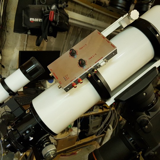

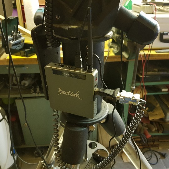

wenn ich den Grundgedanken noch mal aufgreifen darf...bei mir läuft auch TeamViewer auf einem Beelink BT7, welcher am Teleskop verbaut ist. Selbst wenn die Verbindung mal abbrechen sollte, was sehr selten der Fall ist, ackert der "kleine" PC weiter und eventuelle Fotoaufnahmen werden weiter abgearbeitet. Das Einzige, was mich bei der Lösung immer gestört hat, sind die vielen Kabel. Da ist man nie sicher, ob sich nicht doch die Zuleitung zu den Taukappenheizungen o.ä. beim Schwenken verheddert...man ist ja nicht direkt vor Ort. Das sollte man bei der Fernsteuerung immer mal mit im Auge behalten.
Abhilfe hat dabei eine kleine Eigenkonstruktion gebracht, bei der alle Zuleitungen auf eine Art Interface gehen. Von dort führen nur noch die Spannungszuführung, ein USB3.0 Kabel und das Autoguiderkabel nach "unten".
Vllt. stell ich mal einen kleinen Baubericht in's Selbstbauforum...hier gehört das dann doch nicht in allen Einzelheiten rein.
Gruß und CS,
Kay
