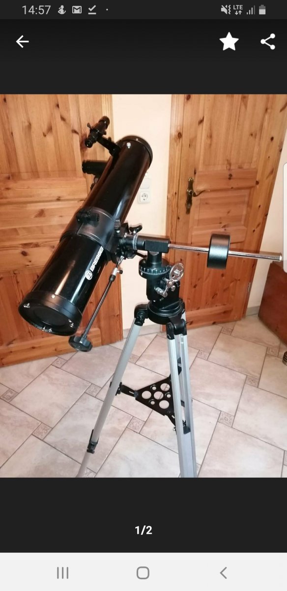

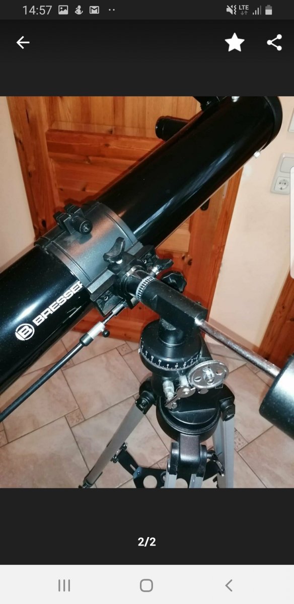

Wie @Ulrike2312 schon schrieb, ist man als Neuling halt unsicher. (Hast du eigentlich tatsächlich am 23.12. Geburtstag?)
Wie sieht es eigentlich mit Refraktoren aus. Sie sind ja schmaler. Was sind hier die "Eckdaten" für mehr Leistung ect.? Vielleicht würde auch so eins für mich in Betracht gezogen werden!?
Ich könnte etwas an die Brüstung befestigen, @casati, solange man nicht bohren muss. Aber das wäre ja bei deinen Beispielen nicht der Fall.
Ja, dieses kleine Teleskop wäre wirklich praktisch und damit müsste ich mir keine Gedanken machen, @AstroPZ. Das reizt mich schon. Ich bin gerade in Elternzeit und lebe mit H4. Den Alleinerziehungszuschlag von mtl. 150€ brauche ich nicht wirklich und jetzt kommt ja auch dieser Kindergeldbonus. (Bevor die Empörung jetzt groß wird: die 300 € habe ich ihm schon vor Wochen quasi vorgestreckt in sein Sparschweinchen gesteckt. ;)) Somit ist zwar Geld da und dann kommt ja auch Weihnachten, aber es würde schon schmerzen, nicht das Richtige gekauft zu haben.
Andererseits wäre es vielleicht besser, in ein Teleskop richtig zu investieren, mit dem ich anschließend auch über Jahre meine Freude habe, ohne erst ein günstiges zu kaufen, mit dem ich dann auch zu früh an meine Grenzen stoße..... Von daher reizt mich auch ein 8'' Dobson mega!
Was ich will und was das richtige für mich ist, muss am Ende sowieso ich alleine herausfinden.

Bei dem Dobson push + mini würde ich mit bedenken, dass der nur einarmig montiert ist. Das könnte unter Umständen eine wacklige Angelegenheit werden.
Nein und ja. ;)
Für visuell reicht es, es ist ja auch eine kurze Brennweite.
Aber optimal ist es nicht.
Übrigens würde es sogar für Astrofotografie mit Stacking reichen, wenn man noch eine kleine EQ-Plattform kauft.
Weil das Einarm ist ja in diesem Fall nur zum Einstellen und nicht zum Nachführen.

Die Montierung auf den Fotos von der Ebay Anzeige sieht nach EQ2 aus, völlig unterdimensioniert -> Wackeldackel, laß bleiben.
