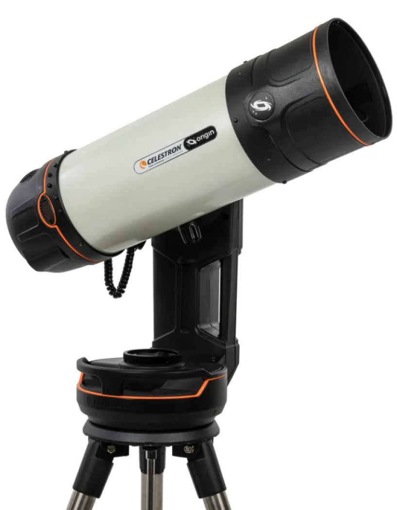

Sonne Mond und Planenten und Deep Sky Fotografie also das fotografieren lichtschwacher Objekte wie Galaxien und Nebel ist schwierig unter einen Hut zu bekommen.
Ich würde dir daher empfehlen Beides getrennt anzugehen.
Für DS Fotografie würde ich dir zumindest für den Einstieg ein Smartteleskop empfehlen.
Das macht den Einstieg besonders einfach und du hast schnell erste Erfolge.
Es muss auch längst nicht so teuer sein wie das oben verlinkte Origin.
Ich empfehle dir für den Einstieg das Seestar S50.
Wenn du damit erste Erfahrungen gesammelt hast und du gefallen an der Astrofotografie gefunden hast kannst du immer noch das teure Origin oder eine klassische Fotoausrüstung kaufen.

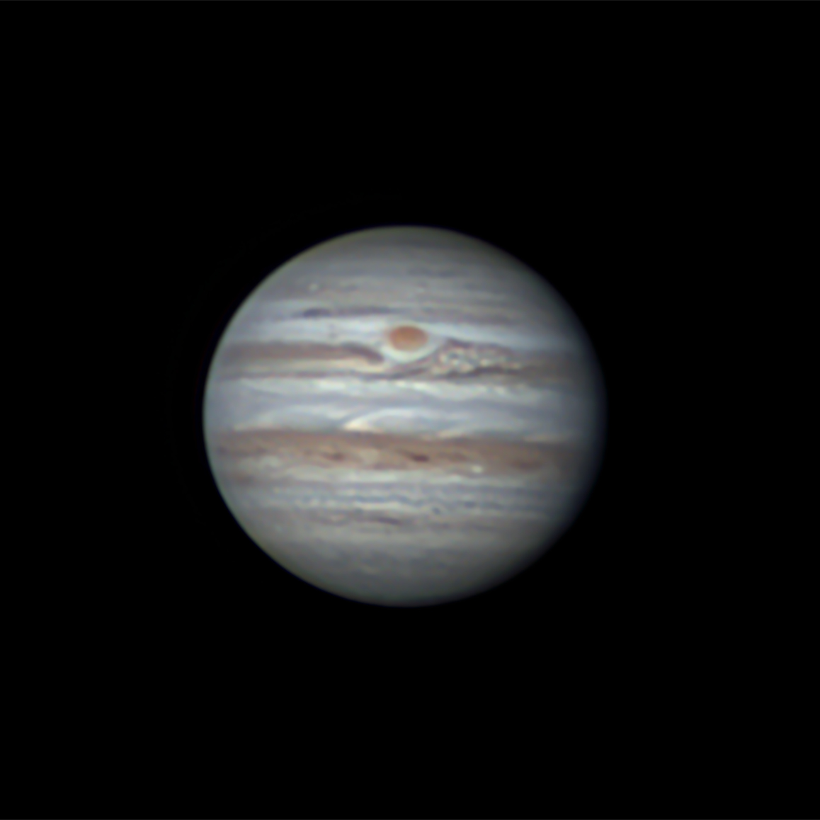

oben wurde das Celestron C8 EdgeHD auf der CGX Montierung vorgeschlagen. Ich hatte diese Optik zunächst auf der AVX Montierung und nutze seit 15 Monaten die CGX dafür. Sowohl für Deep Sky Fotografie mit 2m Brennweite als auch Mond und Planeten. Insgesamt bin ich sehr zufrieden. Die CGX ist für den mobilen Einsatz nur dann geeignet, wenn Dir das Gewicht nicht zu hoch ist. Meistens benutze ich sie zuhause im Garten, der Weg ist dann sehr kurz.
Das C8 EdgeHD liefert schöne Bilder. Hier mal eine Aufnahme von Jupiter am 17.3.
Ich bin damit sehr zufrieden. ImageTrain: Baader Q-Barlow, ZWO ADC, QHY 5III 462C Kamera. Verarbeitet mit PlanetarySystemStacker und etwas Nachbearbeitung in Affinity Photo.
Die besseren Bilder entstehen natürlich mit noch mehr Öffnung, aber ich hatte bisher keinen besseren Jupiter hinbekommen. Das liegt vor allem am Seeing. Hast Du keinen besonders guten Standort, dann sind die 8" oft schon genug. Eine von Natur aus sehr langbrennweitige Optik (mehr als f/10) könnte Dich bei Deep Sky einschränken. Seeingbegrenzte Aufnahmen mit 2m Brennweite sind nicht einfach. Und eine Barlow ist nicht böse ;-)
Die CGX könnte auch ein C11 tragen, diese Option habe ich mir damit offen gehalten. Für Mond und Planeten reicht beim C8 auch eine AVX Montierung, die ist schön leicht für den Transport, aber zu limitiert für Deep Sky.
