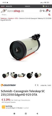

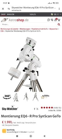

Moin, habe mich Entschieden und mir heute diese Kombination bestellt !
Was haltet ihr davon, ist das Brauchbar ?

Hallo Michi,
das Teleskop und die Montierung sind mit Sicherheit nicht schlecht. Aber du hast nie geschrieben wie deine Einsatzbedingungen sind. Wo baust du auf, Gartensternwarte oder immer mobil. Daher kann auch keiner von uns sagen, ob es das richtige für dich ist.
Wir beide sind sicher so im gleichen Alter, wenn du schon 50 Jahre alte Erfahrungen im Astrobereich hast. Für mich ist deine ausgewählte Ausrüstung nicht geeignet.
Ich baue immer im Garten auf und nach den Aufnahmen in der Nacht auch wieder ab. Deine Ausrüstung wär mir dafür auf Dauer einfach zu schwer. Daher habe ich mich für eine leichte Harmonic Drive Montierung mit recht hoher Zuladung und einen APO entschieden. Ein MAK ist auch noch da. Beide Konfigurationen kann man im Ganzen wegtragen ohne sich den Bruch zu heben.
Ich wünsche dir aber viel Erfolg und berichte mal was von deinen ersten Erfahrungen!

Wenn gut justiert ein schönes Instrument. Gut für Planeten und Mond. Für Deepsky-Astrofotografie schränkst du dich mit der Brennweite jedoch weitgehend auf Galaxien und planetarische Nebel ein, was aber auch sehr viele tolle Objekte sind.
Montierungsmäßig musst du sehen, wird auf jeden Fall eine Herausforderung für Deepsky mit längeren Belichtungszeiten, würde da nicht zu viel erwarten.
Im Abbildungsmaßstab landest du mit dem C9,25 wahrscheinlich um 0,3 Bogensekunden pro Pixel mit einer gängigen Kamera - das ist sehr anspruchsvoll an die Nachführung und erfordert recht lange Belichtungszeiten.
Guiding ist auf jeden Fall Pflicht.
Wäre zum Einstieg nicht meine 1. Wahl gewesen, aber dir muss es gefallen und passen.
Viel Erfolg mit der Kombination.
Wobei es auch für das nun ausgewählte EdgeHD 925 einen Reducer gibt.
Grüße Gerd
Meiner Meinung nach macht man mit der EQ6-R Pro nach wie vor nichts falsch. Ich schätze die Montierung sehr, sie steht wie gemauert.

Wenn du 5000 € hast, kaufe für 4000 € die beste Montierung, die du kriegen kannst. Die Montierung bleibt. Für den Rest einen gebrauchten Mak, Newton oder Apo und eine Kamera mit kleinen Pixeln, für deine Zwecke ohne Kühlung.
