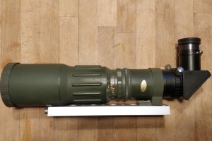

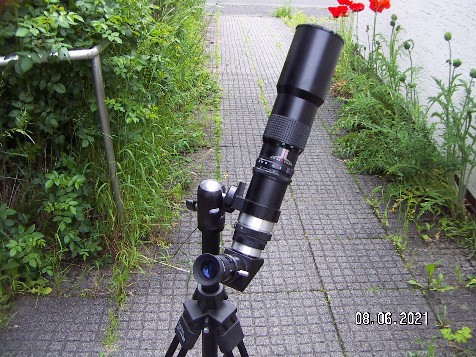

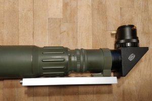

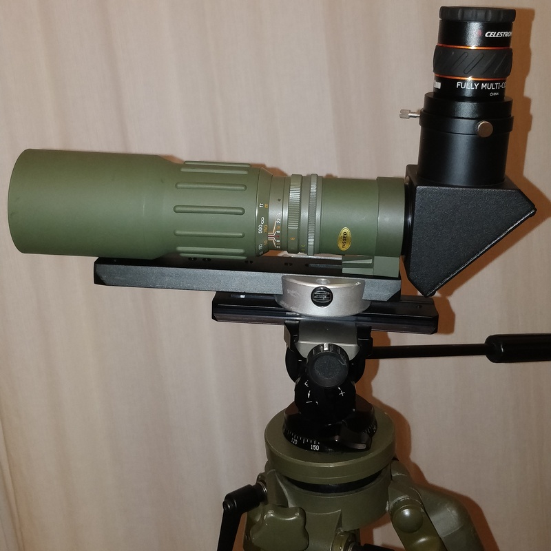

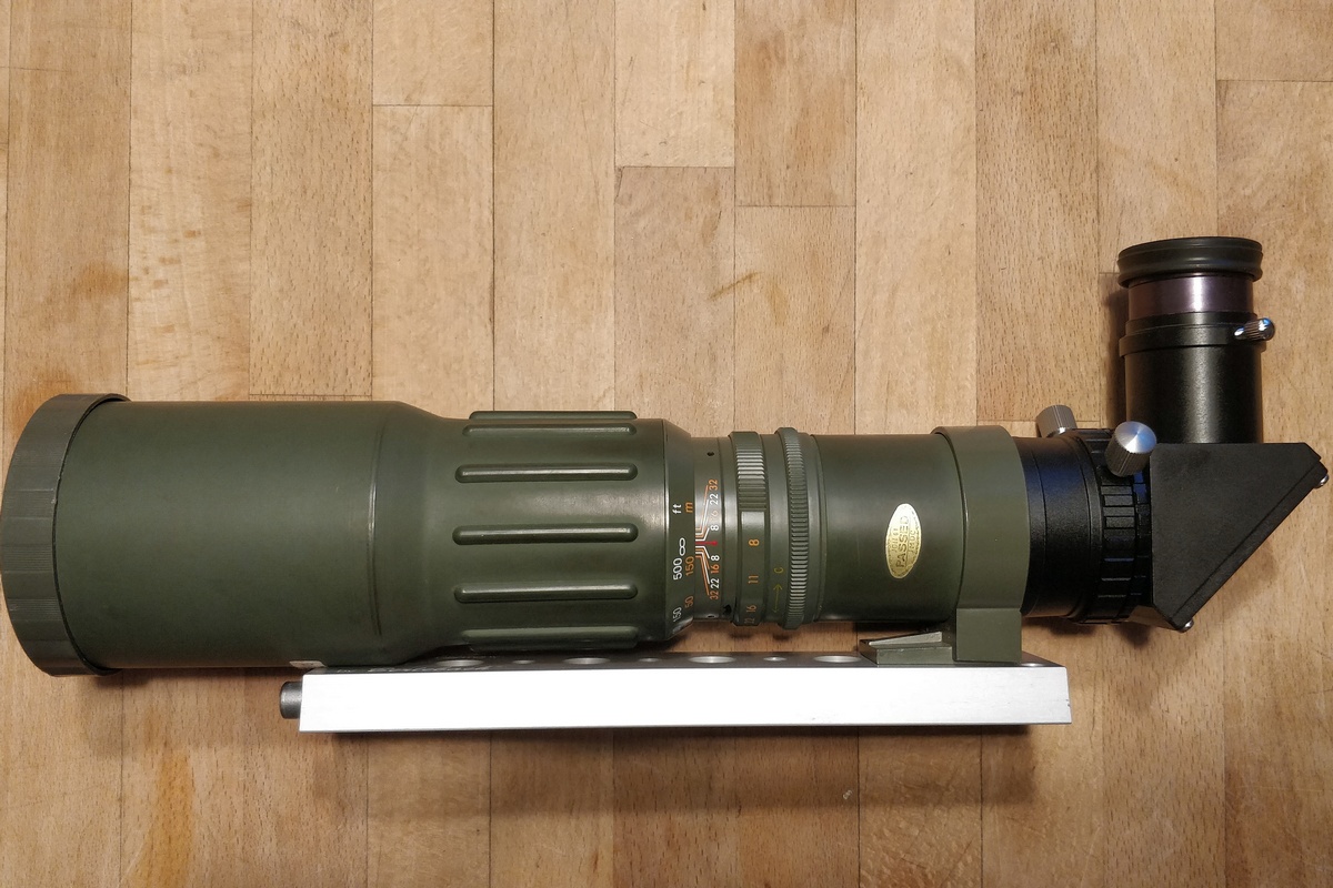

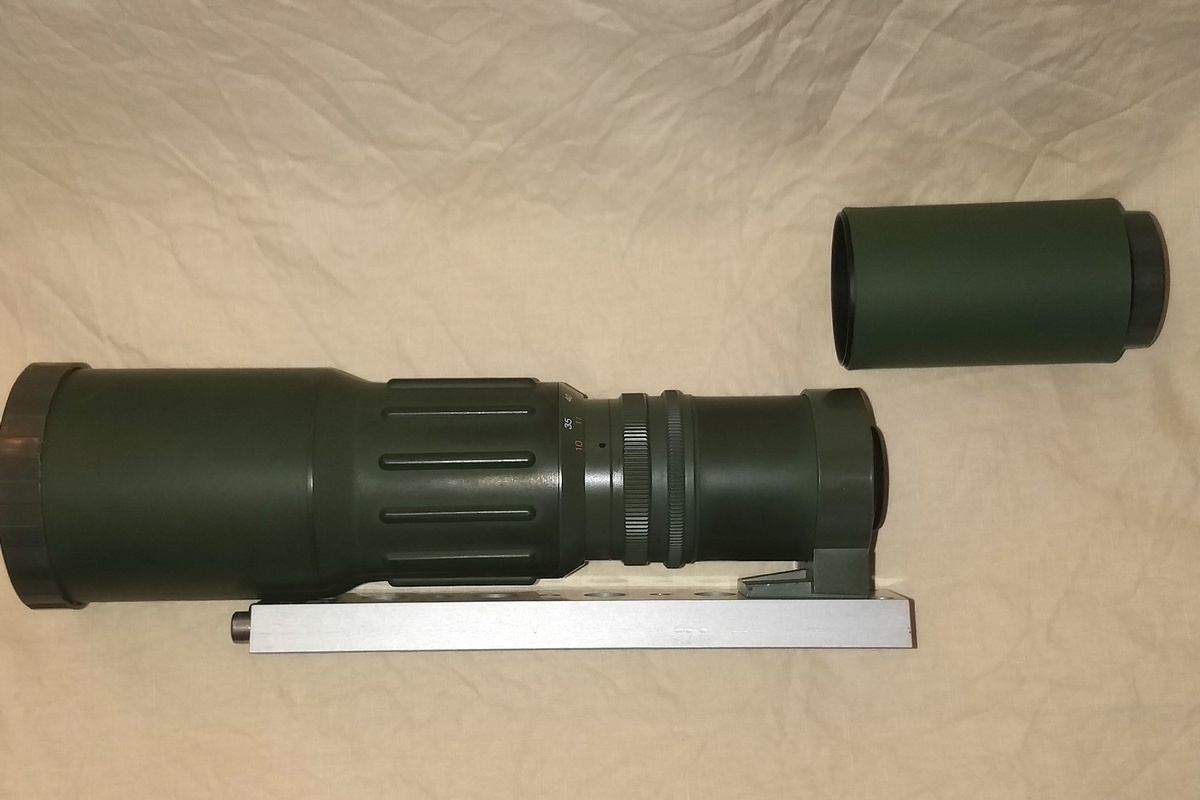

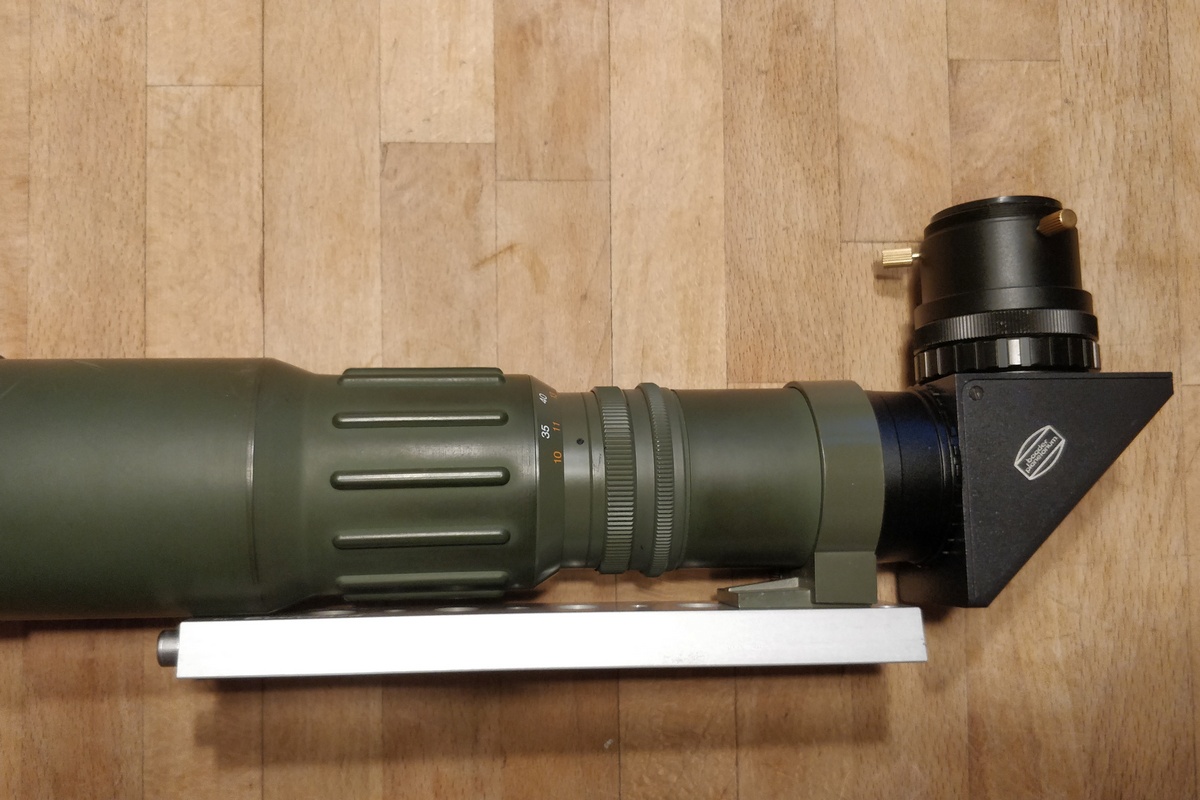

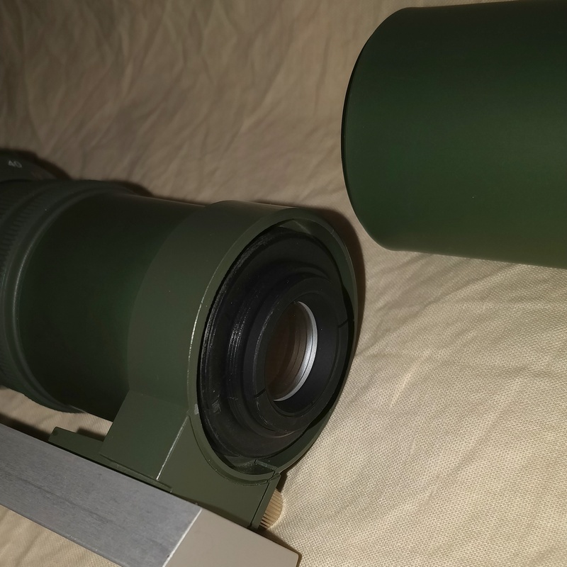

Hallo zusammen, dann hänge ich mal Bilder meiner Wundertüten an, ich habe derer 2, beide in tarn-grün...hat ein wenig was von Spektiv ;)
Bild 1 zeigt das Beroflex 8/500 mit abgeschraubtem, hinteren T2-Rohr, dieses ist knapp 86,5 mm lang und ist einfach nur hohl, ohne optisches Innenleben. Kann also weg und liefert mehr Backfokus.
Bild 2 zeigt das Beroflex hinten an der Stativschelle, Rohr mit T2 Gewinde entfernt, zum Vorschein kommt ein M48 x 0,75 Außengewinde. Dieses Gewinde liefert die Basis für nachfolgende Adaptionen von Zenitspiegeln, Okularklemmen etc.
Bild 3 zeigt das Beroflex in der kostenmäßig günstigsten Ausbaustufe mit einer 1,25" Okularklemme, gefolgt von einem einfachen 1,25" Zenitspiegel und einem Okular. Die Baaderklemme hat natürlich wieder das M48 Innengewinde zum direkten Anschluß ans Objektiv. Geht aber auch mit einer günstigeren Klemme mit T2 Gewinde, dann nur als erstes einen Gewindeadapter M48 (IG) auf T2 (AG) ins Objektiv einschrauben.
Bild 4 zeigt das Beroflex mit einer qualitativ sehr guten Ausbaustufe mit Baader T2 Zenitspiegel. Der vordere, zum Objektiv gerichtete 2" Stutzen hat schon das M48-Gewinde integriert und passt daher ohne weitere Adapter direkt ans Objektiv. Oben vor dem eigentlichen 1,25 " Okularstutzen noch ein Stapel T2-Distanzringe, um die Fokuslage für meine Okulare zu mitteln.
Bild 5 zeigt das Beroflex mit einem adaptierten 2" Zenitspiegel von Celestron. Dieser hat herausschraubbare Stutzen, die jeweils mit dem SC-Gewinde (Außengewinde) versehen sind, am Spiegel also 2x Innengewinde SC. Um den 2" Spiegel möglichst nah an das hintere Ende vom Objektiv anzusetzen, habe ich einen M48 (Innengewinde) auf SC-Gewinde (Außengewinde)-Adapter ins Objektiv eingeschraubt, daran dann den 2" Spiegel. Ich komme mit allen meinen Okularen noch in den Fokus.
Bild 6 zeigt dann den Extrem-Aufbau mit 40mm 2" Okular (ich meine es ist das Rodenstock Gigant). Da wirkt das Röhrchen schon etwas mickrig dran :ROFLMAO: Auch mit dem 30er Vixen LV 60° 2" sieht die Kombo drollig aus. Die Plejaden sahen gestern Abend richtig klasse damit aus, gesamtes Siebengestirn gut im Blickfeld mit etwas Umgebung dazu, ich war wirklich angetan.
Mein bisheriges Fazit: Die Wundertüte ist echt universell adaptierbar und macht mir richtig Spass. Sie ist leicht und schnell aufgestellt und ist ideal für's schnelle und spontane Spechteln. Die Qualität der Abbildung reicht für's Erste für viele Stunden Beobachten vollkommen aus. Insbesondere habe ich viel 'Sehen' mit dem Beroflex gelernt und der (Wieder-)Einstieg und die Erfahrung mit diesem günstigen Gerät sind Gold wert und für mich in keinster Weise unnütze Investition gewesen. Es kommt aber jetzt ein wenig Verlangen nach mehr Öffnung auf, ich möchte zukünftig u.a. an den Planeten mehr Details sehen (GRF, Mondschatten am Jupiter etc.)...ich bin wohl angefixt :giggle:
Ein bischen werde ich noch an der Stativklemme werkeln, die ist etwas wabbelig und muss mächtig angezogen werden. Da schwebt mir eine Doppelschelle oder breite Schelle (ca. 45 mm breit) aus dem 3D-Drucker vor, diese wird dann wieder auf eine Vixen-Schiene geschraubt. Der Tubus am Objektiv hinter der Blendenverstellung bietet dafür gut Platz.
Kay

Das Angebot ist mir auch aufgefallen. Ich frage mich allerdings, wie der Anbieter das mit dem Backfokus und dem Zenitspiegel hinbekommt. Bei meinen Beroflexen ist es schon zwingend notwendig, das hintere leere Rohr abzuschrauben um genügend Backfokus für den Spiegel zu bekommen. Denn die 55mm ab T2 Gewinde reichen dafür definitiv nicht.
Kay
auch bei mir hat ein Vorbesitzer das Rohr direkt nach Hinterlinse und Stativ Aufnahme abgeschraubt. Dort sind 2 offensichtlich selbst gedrehte Übergänge zu einem M42x1 Gewinde. So lassen sich mit M42 Zwischenring Kameras anschließen. Ein weiterer Übergang von M42 auf 1 1/4" Okularaufnahme lässt einen mit Zenitprisma und allen gängigen Okularen in den Fokus kommen. Die Fokussierung am Objektiv ist feinfühlig und angenehm.
