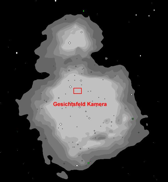

Bei einem fest aufgestellten Remote Teleskop ist auch das ganze, werbemäßig völlig übertriebene "ergonomisch optimiert" reine Augenwischerei. Oder mußt Du jedesmal komplett neu aufbauen, wenn Du anschließend remote im warmen Wohnzimmer Astronomie am Bildschirm betreiben möchtest? Dann sind das 4.000 Euro rausgeschmissenes Geld. Denn für den Aufbau und das Alignment mußt ja raus, das dauert. Dann kommen im Winter mehrere Stunden Auskühlzeit, ehe Du loslegen kannst. Prickelnd? :gutefrage:
Bei 2,8 Meter Brennweite mit dem C11 und dem Gesichtsfeld der Kamera würdest Du genau so viel (rotes Rechteck) von den Objekten sehen:

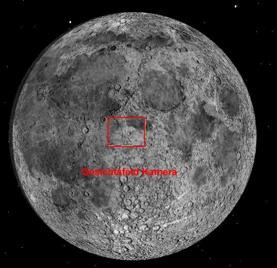

Auch bei kleineren Objekten würdest Du immernoch nicht das komplette Objekt sehen:
Diese Kombination (C11 und Kamera) taugt wirklich nur für Planetenbeobachtung. Dann aber draußen am Laptopbildschirm, denn die Datenübertragung von 30 oder 60 Bildern pro Sekunde pakt W-Lan nicht.

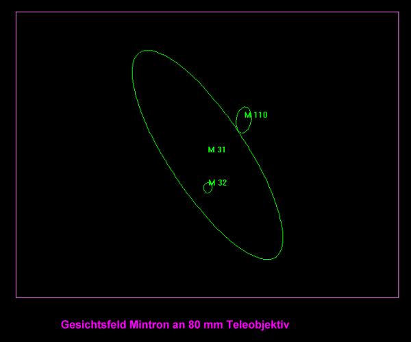

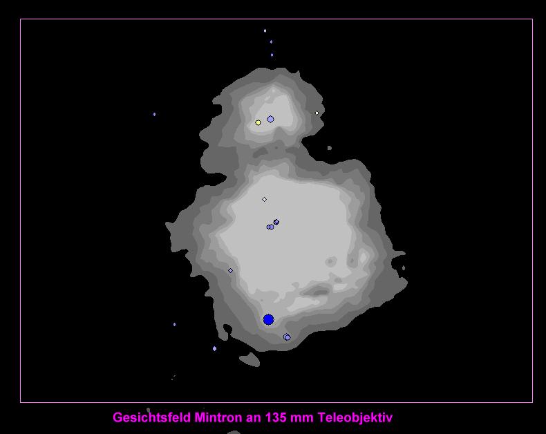

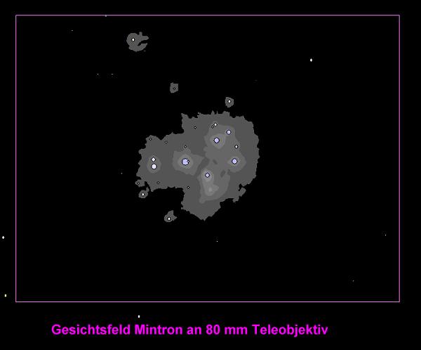

Falls Du flächige Deepsky-Objekte live mit einer Kamera beobachten möchtest, brauchst völlig andere Brennweiten. Da wären Fotoobjektive an einer Watec tatsächlich wesentlich sinnvoller. Hier mal Beispiele mit 80, 135 und 200 mm Teleobjektiven. Kamera mit Teleobjektiv auf Prismenschine statt einem fetten Teleskop auf irgend einer remotefähigen Goto-Montierung (EQ-3 aufwärts):
