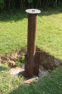

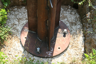

Hi Ingo,
ich habe mir vor einiger Zeit, bevor ich meine Sternwarte hatte in meinem Garten eine Säule gebaut.
Verwendet habe ich nur Teile vom Schrottplatz, sofern diese dort verfügbar waren.
Die Säule hat einen Außendurchmesser von rund 200 mm mit einer Wandstärke von 10 mm, die Gesamtlänge beträgt ca. 1700 mm. Der Flansch zur Aufnahme des Losmandy Adapters hat eine Stärke von 10 mm und einen Durchmesser von rund 300 mm.
Die "Bodenplatte" hat eine Durchmesser von 500 mm und eine Stärke von 20 mm.
Das Stahlrohr wurde von meinem Bruder auf die "Bodenplatte" geschweißt und zusätzlich wurden noch in einem Winkel von 120° drei Platten angeschweißt. Hier sei noch erwähnt, dass mein Bruder in der Metallverarbeitung tätig ist und mittlerweile auch schon Seine eigene Firma hat. Daher war es für mich etwas leichter, eine Säule nach meinen Vorstellungen zu bekommen. Er fertigt auch sonst alle Teile (Schienen, Schellen, Klemmen, etc...), die ich so für meine Zwecke benötige.......
In die "Bodenplatte" wurden in einem Winkel von 120° Löcher für die M16 Schlaganker gebohrt. Danach wurde die Säule mit dem Fundament verschraubt.
Die Säule ruht auf einem Fundament mit den Ausmaßen von 1x1 m und einer Tiefe von 1,7 m. Wobei aber das Fundament nicht bis zum Rand reicht, es liegt ca. 400 mm tiefer. Für das Fundament wurden ca. 1,2 m3 Beton vergossen. Da, dass Fundament unterhalb des Bodenniveaus liegt, kann man die Säule ohne Probleme wieder entfernen, Erde drüber und gut is.......
Lackiert habe ich die Säule, nach dem Entrosten zuerst mit einem zwei Komponenten Epoxygrund und danach mit einem Kunstharzlack. Danach wurde die Säule noch mit Quarzsand befüllt.
Beste Grüße
Wolfgang

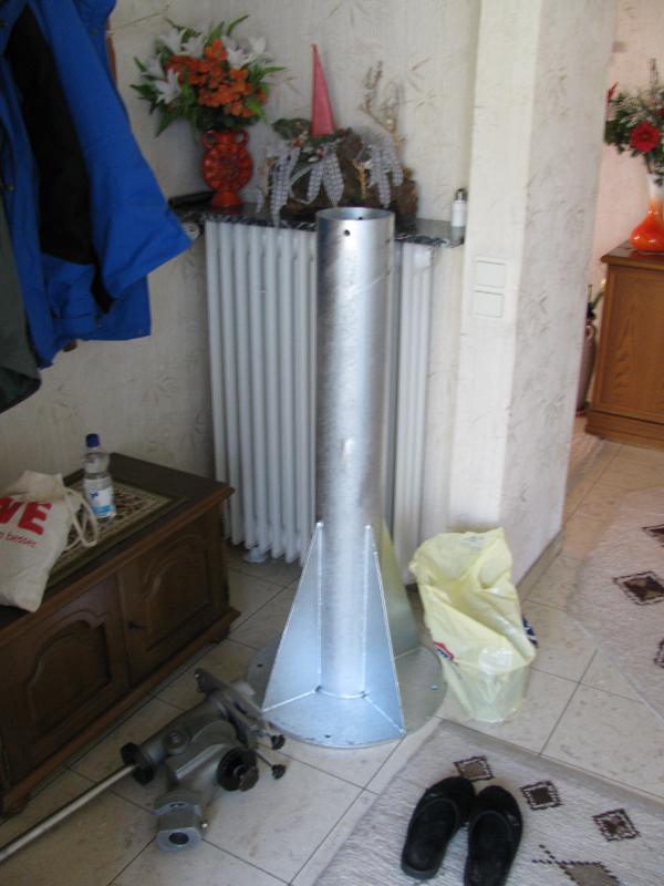

Auch Hallo,
ich habe mir vor fast 30 Jahren von meinem Onkel nach meinen Plänen folgende Säule machen lassen:
http://www.coyote-point-observatory.de/NET_IMAGES/CPO/Saeule_SteigerWilli_verzinkt.jpg
Die hat mehr als 25 Jahre im Garten im Freien gestanden, vor gut einem Jahr habe ich sie dann entrosten/verzinken/pulverbeschichten lassen.
Höhe 1500mm (nun gekürzt auf 1300mm für Sternwarte)
Fußplatte: 500mm
Durchmesser: 160mm
Wandstärke: 8mm
Material: Stahl
Das Ding hat sich bewährt, mit Quarzsand gefüllt ist sie absolut schwingungsfrei. Die Höhe war für meine Refraktoren/Schiefspiegler gewählt, um ohne Bücken beobachten zu können. Im Garten habe ich eine 500mm Stahlplatte im Boden einbetoniert, worauf die Säule mit ihrer eigenen Fußplatte geschraubt wurde (4xM16, 90°). Somit kann die Säule leicht wieder entfernt werden (Edelstahlschrauben!).
Grüße, Coyote
