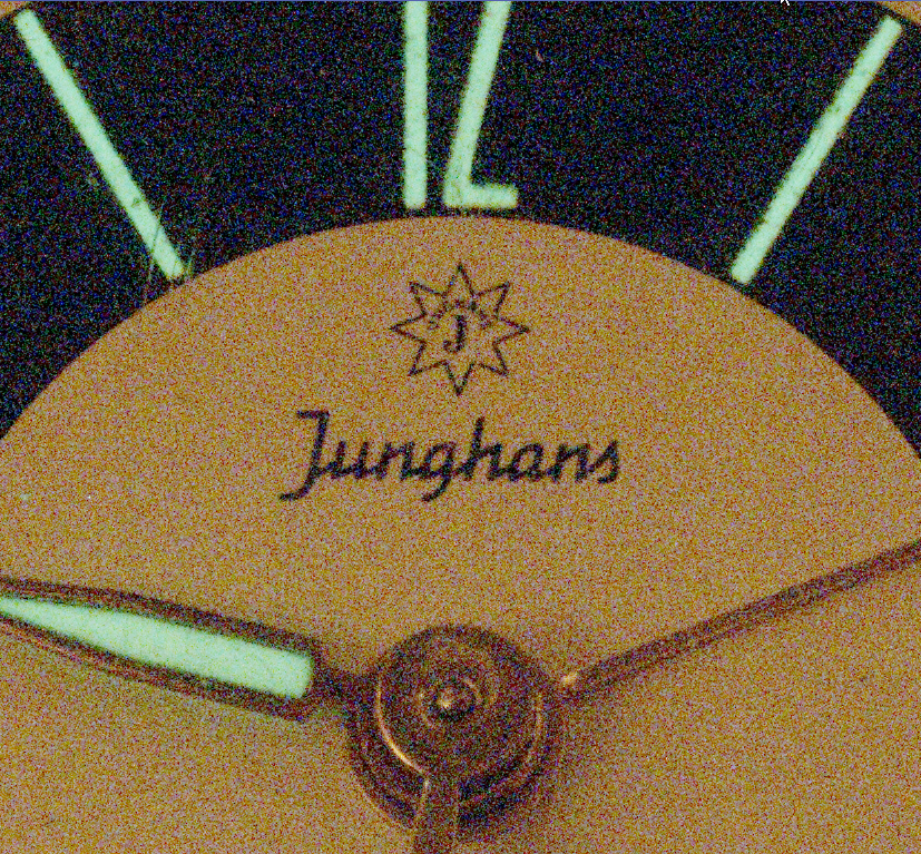

Hallo Zusammen,
ich habe mal ein paar Tests zu aktuellen Kameras gemacht.
30 Sekunden, ISO1600, Blende 13 mit dem Canon 100 L 2.8
Lichtquelle: Kerze
Ich weiß das ist alles, aber nicht wissenschaftlich, aber für mich steht da schon eine gewisse Aussagekraft dahinter. Es handelt sich immer um die 100% Ansicht.
Im Spiel sind:
Canon 6Da
Canon 6DaC
Canon R6
Canon R
Sony A7III

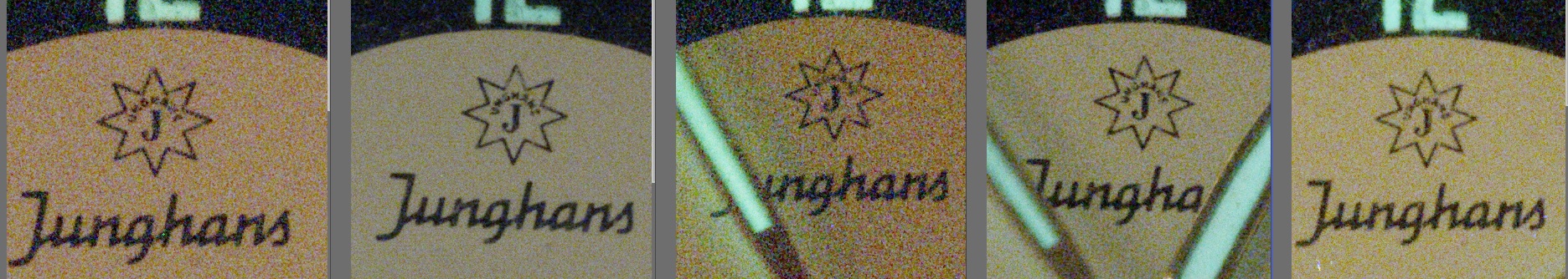

Bitte ordnet mal das Bild zur Kamera zu.
Hier mehr Bildfeld:
größer
Welche Kamera würdet Ihr nehmen? Warum?
Gruß Markus
schönes Rätsel. Ich würde 2 nehmen. Für mich sieht da das Rauschen am geringsten und gleichmäßigsten aus. Ist das die Sony? Der Rest sieht mir nach dem gleichen Stall (Canon) aus. Aber ich kann mich irren.
*entfernt*
Hmm mal mein Versuch
1: R6
2: 6DaC
3: R
4: 6Da
5: Sony
Logischerweise für Astro würde ich auch die Nr. 2 nehmen.
LG Michael
fangen wir mal an:
5 ist die Sony. Meiner Meinung nach frickelt Sony am Raw herum. Ich habe einige Bilder mit der Kamera gemacht und sogar die Serie noch mal wiederholt, aber es war kein einziges dabei wo wirklich scharf war. Die Schrift sieht immer irgendwie unscharf aus. Das ist jammern auf sehr hohem Niveau da 100% Ansicht. Die Sony sieht wohl nur so gut aus da hier schon geglättet wird.
Gruß Markus
Raw‘s, direkt in pix geöffnet und auf‘s gleiche Niveau gebracht. Hast Du Vorschläge wie ich das besser machen kann?
Gruß Markus

Das Problem: die 6D scheint eine Blende dunkler zu sein bei gleicher iso, blende und zeit. Iso scheint wohl doch nicht so ganz genormt zu sein. R und R6 sind heller. Ebenso die Sony. Heute habe ich eine Z6 getestet: die ist wieder etwas dunkler als die R aber heller als die 6D.
Gruß Markus

Ich versuche mich auch mal:
1: 6Dac
2: R6
3: 6Da
4: Ra
5: Sony

Hallo Markus,
eine Lichtquelle, die etwas stabiler als eine Kerze ist, könnte die Unterschiede der Kameras bei der Helligkeit verringern.
Außerdem würde ich für den Vergleich jeweils ein Dark abziehen, das unter gleichen Bedingungen aufgenommen wurde (also nach Wiederabkühlen der Kamera). Das, was danach als Rauschen sichtbar bleibt, entspricht dem Rauschen, das man aus seinen Aufnahmen nicht mehr raus bekommt.
Mein Tip:
6Dac
R6
6Da
R
Gruß, Erwin

Und hier nun die Auflösung:
1 = Canon R
2 = Canon 6Dac
3 = Canon 6Da
4 = Canon R6
5 = Sony A7III
Zur Blende 13, das ist nötig da die Kerze zu hell für 30 Sekunden ist. Und ich will das Bild nicht optimal belichtet, sondern unterbelichtet damit es hochgezogen werden kann wie wir das bei Astro machen.
Krass ist der unterschied meiner 6D zwischen ungekühlt und gekühlt. Und bei der R6 hätte auch etwas mehr erwartet. Aber in den wirklich dunklen Bildbereichen sieht die schon eine Klasse besser aus als die R. Ich bin noch am überlegen ob ich die R oder die R6 behalten soll. Dient vorrangig für die Tageslichtfotografie. Aber da mache ich eigentlich nicht mehr viel so das die deutlich günstigere R auch reichen würden. Aber der AF, das etwas bessere Rauschverhalten und der integrierte Stabi sprechen natürlich für die R6.
Gruß Markus

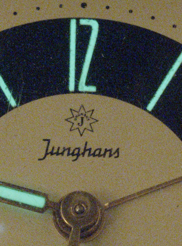

Canon RP:
Ich fasse die Tage mal wieder alle Kameras zusammen damit wir das besser optisch vergleichen können.
Gruß Markus

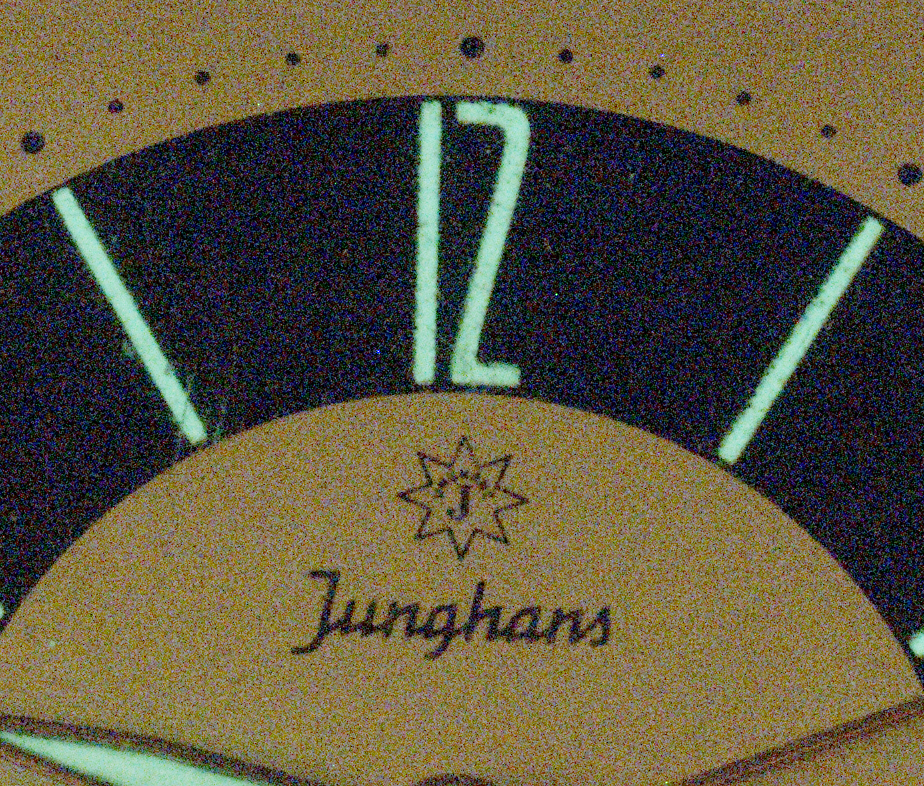

Canon 6D II
So schlecht finde ich die eigentlich nicht. Die 6D II würde sich sehr gut für eine gekühlte eignen, da die schon ein Klappdisplay hat und der Sensor von hinten zugänglich ist.
Gruß Markus
