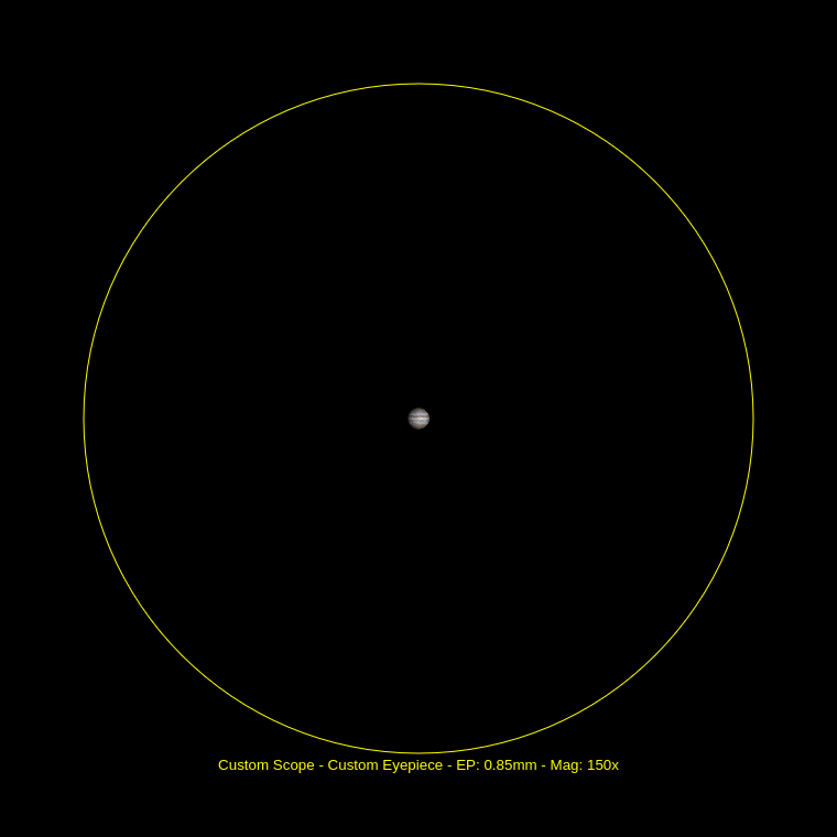

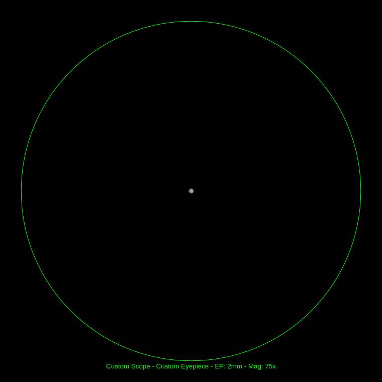

Planeten
Jupiter / 150/750 mit 10/60 Okular ohne Barlow Jupiter / 127/1500 Skymax 10/60 Okular ohne Barlow
Den Anhang 563589 betrachten Den Anhang 563590 betrachten

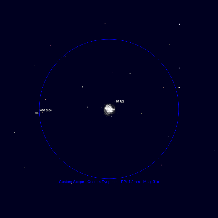

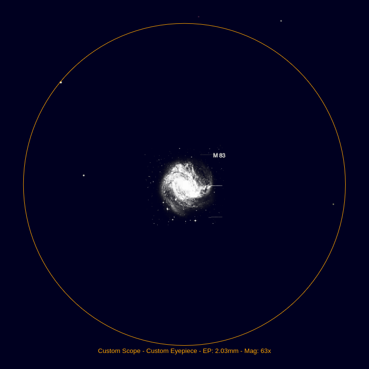

Deep Sky
M83 / 150/75 25 mit 24/60 Okular M83 / 127/1500 mit 24/60 Okular
Den Anhang 563591 betrachten Den Anhang 563592 betrachten
