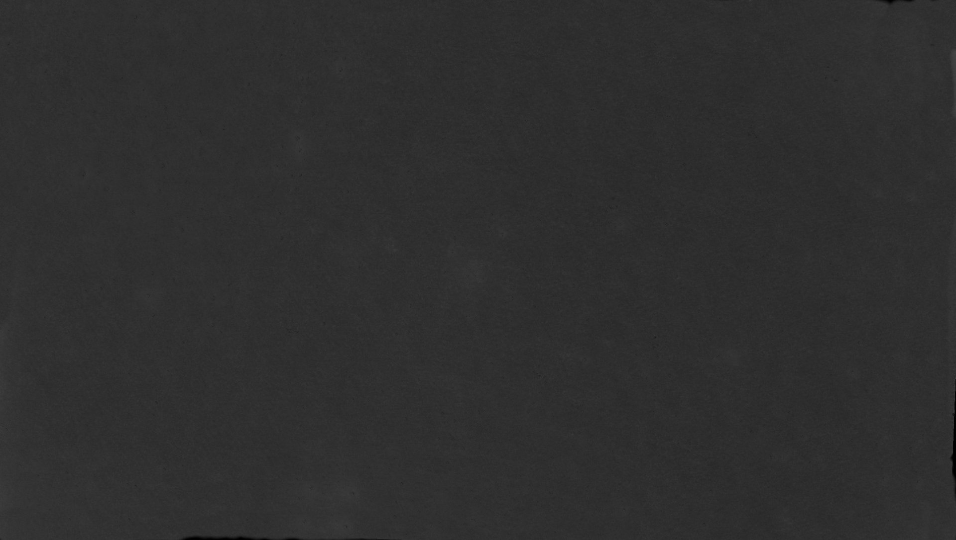

ich hatte gestern Nacht ab 23 Uhr über 3 Stunden den Tintenfischnebel aufgenommen.
Kamera: Asi462mm
Objektiv: 55mm Revuenon bei F2.75
Filter: Explore Scientific OIII Filter mit IR-Cut kombiniert, da es ein visueller Filter ohne Blockung im IR ist.
Einzelbelichtungszeit: 30s bei gain 200.
Schon im Livebild war nichts vom Nebel zu sehen.
OK, ist ja lichtschwach aber eben die große Enttäuschung nach dem Stacken mit fitswork von 398 x 30s.
Hier das extrem hochgezogene Summenbild:
Über 3 Std. Gesamtbelichtungzeit bei lichtstarken F2.75 und dann alles umsonst ???
Aber woran kann das liegen ?

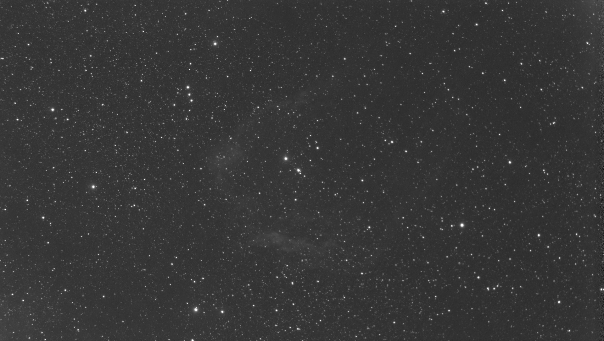

H-Alpha hat am Abend zuvor übrigens recht gut funktioniert, im Livebild war Sh2-129 schon leicht zu erkennen.

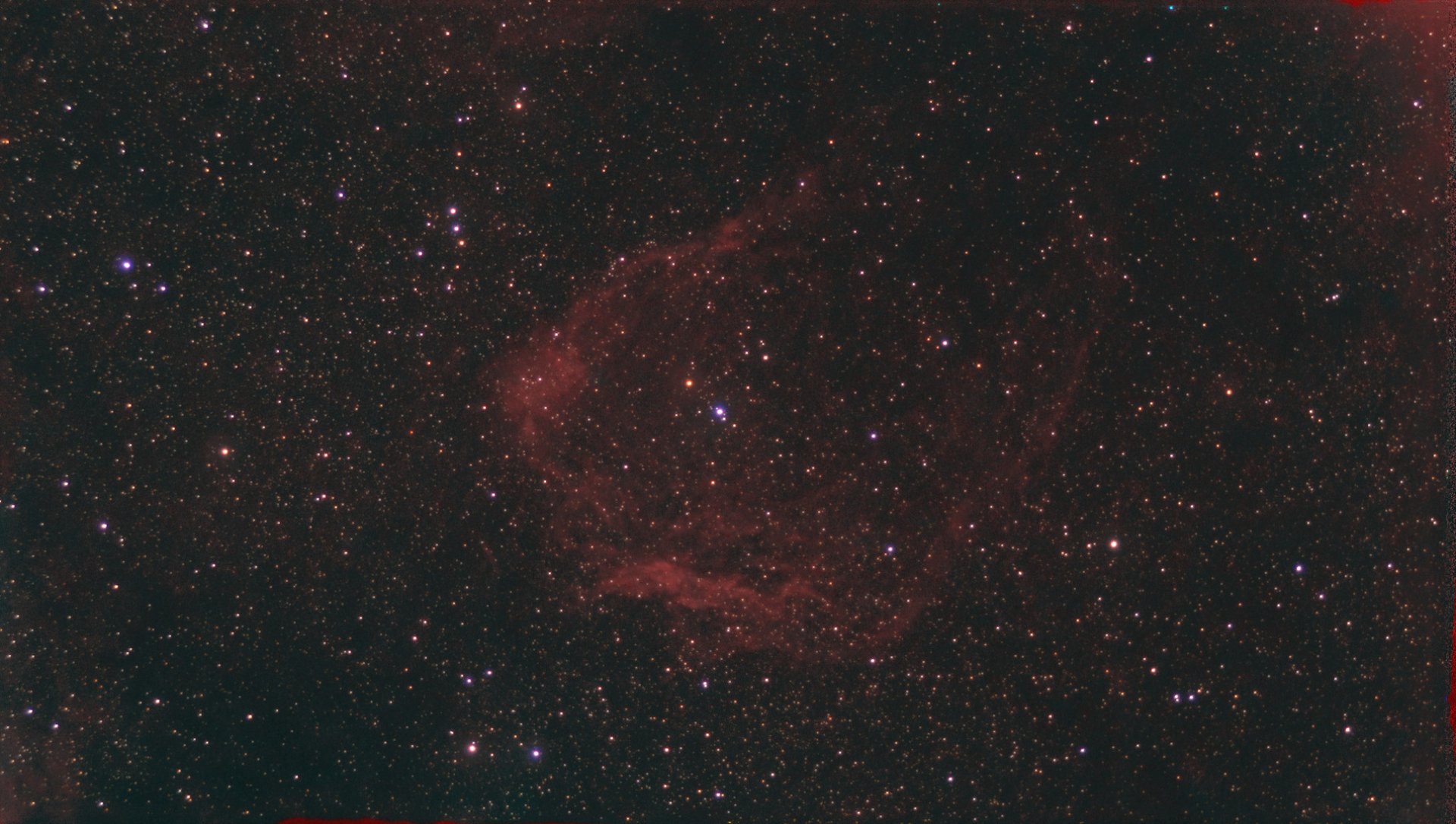

Hier das Summenbild mit 179x30s:
RGB Sterne habe ich gestern auch schon gemacht und dann diese Enttäuschung mit dem OIII Filter. Ich habe nun große Zweifel ob es Sinn macht an diesem schwachen Objekt festzuhalten oder ich habe halt Lehrgeld bezahlt und sollte ein neues Ziel suchen.
