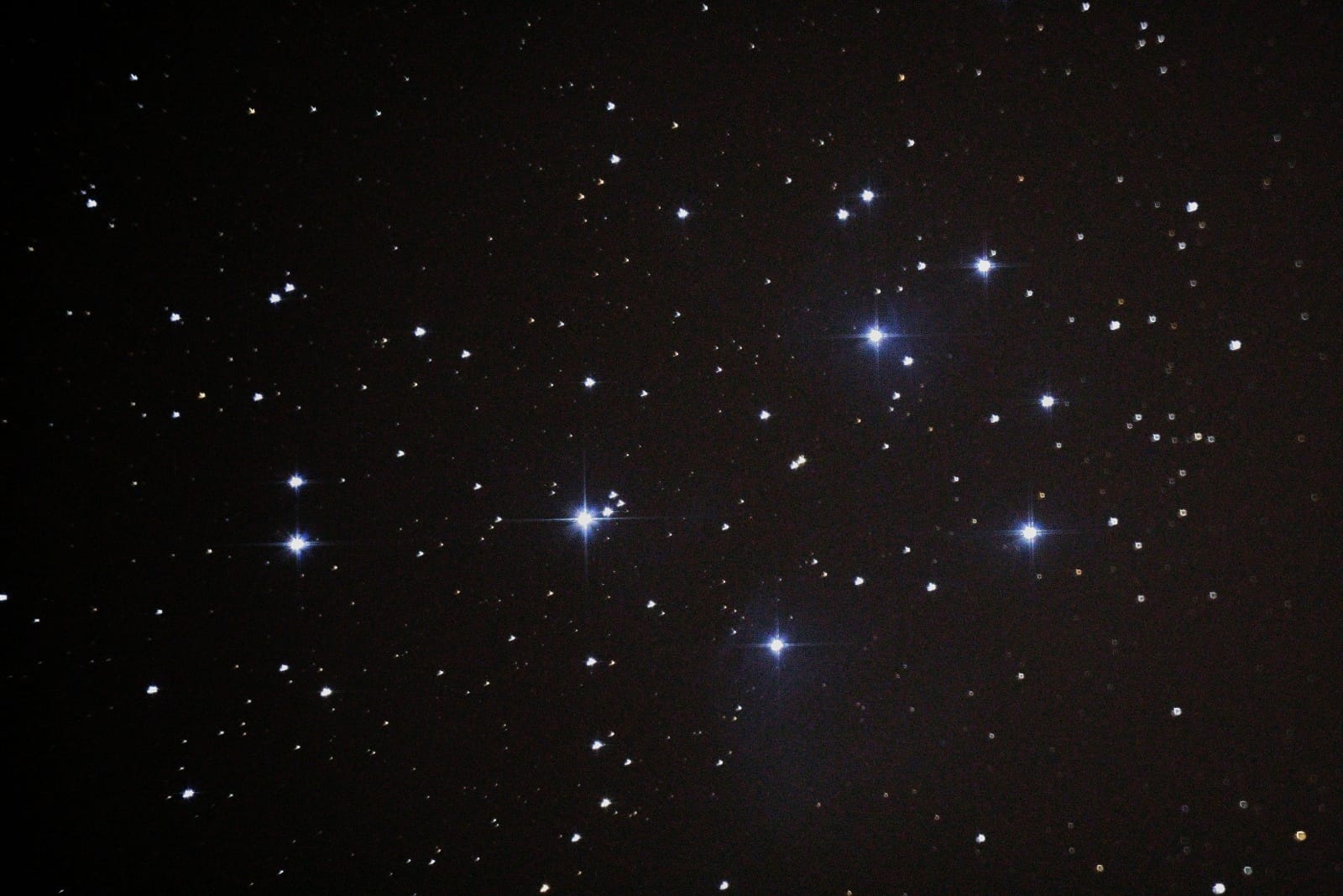

(Plejaden; 20 sek mit 6400 iso)

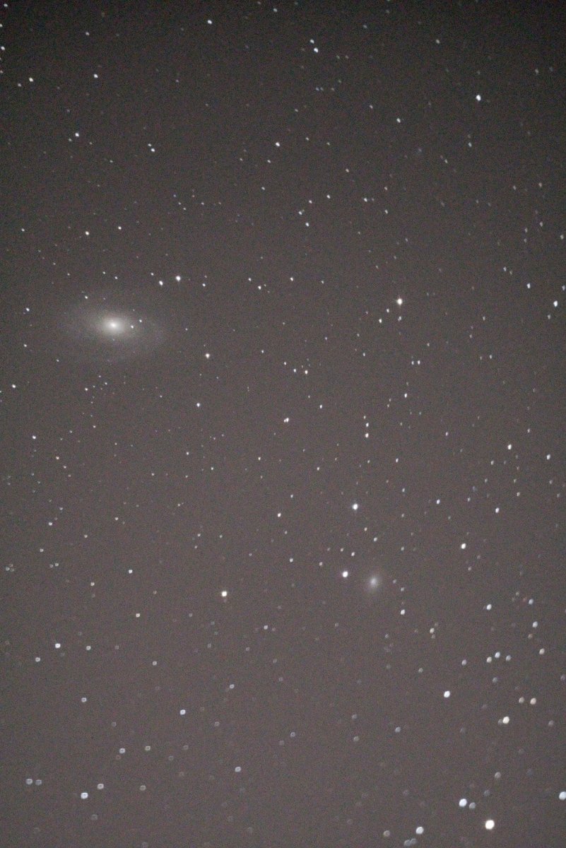

(M82 & M81; 25 sek mit 6400 iso)

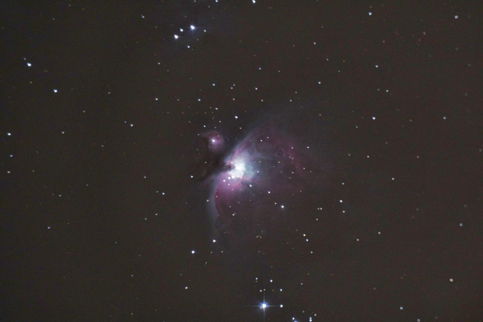

(Orionnebel; 20 sek mit 1250 iso)
Hier fällt mir jedoch bei allen Bildern auf, dass zum Bildrand hin deutliche Unschärfe auftritt. Weiß jemand woran das liegt? Bin ich etwa doch noch nicht ganz im Fokus?

Hallo Daniel,
der Newton hat bei einer Vollformat DSLR halt sichtbares Koma. Kann man in der Bildverarbeitung durch Croppen beschneiden (oder teurer) mit einem Komakorrektor schon bei der Aufnahme reduzieren.
Setze ja selbst zwei dieser Discovery Montierungen ein (mit N150/750 unmodifiziert und 80/560ED Refraktor und jewils IMX290 basierender SV305 Astrocamera mit 1920x1080). Wichtig dabei ist waagerechte Ausrichtung des Montierungskopfes (die Innenseite des Altitude-Arms muss jeweils oberhalb eines Stativbeines bei allen dreien im Lot sein!) auf vollständig eingeschobenen Stativbeinen und z.B. mit Sand/Kies gefüllten alten Socken als Schwingungsdämpfer an den Strreben der Okularplatte.
Das sollte grundsätzlich immer zuerst geprüft werden.
Dann sollte mit Handysteuerung der montierte Tubus mit der Öffnung nach Norden ausgerichtet werden. Mit "richtigem" Kompass. Handy ist meist ungenau. Dann eine kleine Wasserwaage (nicht das Handy!) auf den Teleskoptubus legen und diesen mit der Handysteuerung in die Waagerechte bringen.
Dann Utility -> Hibernation -> Home Position -> OK UND danach die Montierung ausschalten. Die Montierung/den Tubus NICHT Mehr bewegen.
Nach erneutem Wiederinschalten und Verbindungsaufnahme -> Restore bestätigen. Jetzt das 2-Sterne Alignment starten:
1. Stern nach angebotener Auswahl aber NICHT Polaris!
2. Stern Polaris
1. Stern wird nach Bestätigung Auswahl angefahren und muss mit den Tasten der Handysteuerung im Sucher zentriert und die Erledigung bestätigt werden. Letzte Tasten VOR Zentrierung sollten immer Rechte Taste und Taste nach Oben sein w/Backlash des Getriebes der Montierung.
2. Stern (Polaris) wird jetzt automatisch angefahren. Wenn er z.B. w/ Gebäuden/Bäumen nicht sichtbar ist, kannst Du dessen Position jetzt einfach bestätigen. Denn jede weitere spätere GOTO-Operation zu einem anderen Stern verbessert stetig die Genauigkeit des Modells mit dem die Software rechnet.
Damit ist nun ein Maximum an Nachführregelmäßigkeit für diese Bauart der Montierung erreicht.
Wegen der Himmelsbewegung kommt es noch zur Bildfelddrehung (ist ja eine Alt/Az-Montierung). Damit ändern sich auch die maximalen Belichtungszeiten in denen man während EINES Frames diese nicht merkt. Eine hilfreiche Tabelle dazu:

Heyy cool, vielen Dank :D
Da sind auf jeden Fall viele Tipps dabei (z.B. mit den Socken :D), was ich nächstes Mal besser machen kann.
Ah ok also müsste ich das Problem mit dem Croppen nicht (bzw. nicht ganz so stark) haben, wenn ich nächstes Mal einfach Fotos stacke und Flats mit rein nehme? :D
Die Tabelle ist echt hilfreich,
dann kann ich auch sozusagen damit den bestmöglichsten Zeitraum zum Belichten von Objekten grob eingrenzen.
Daniel
