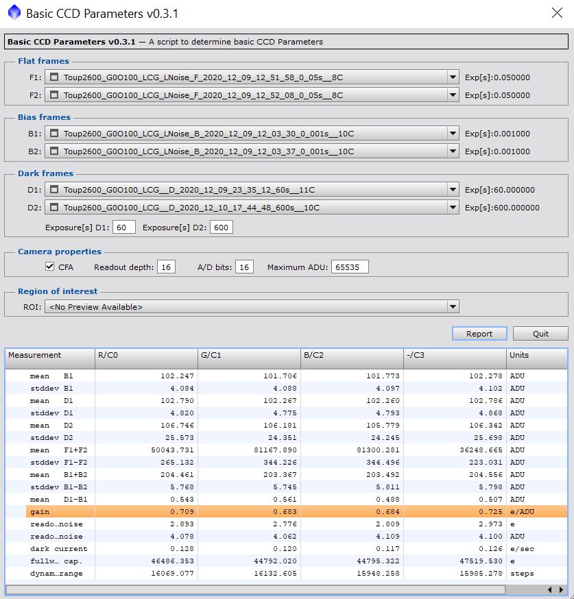

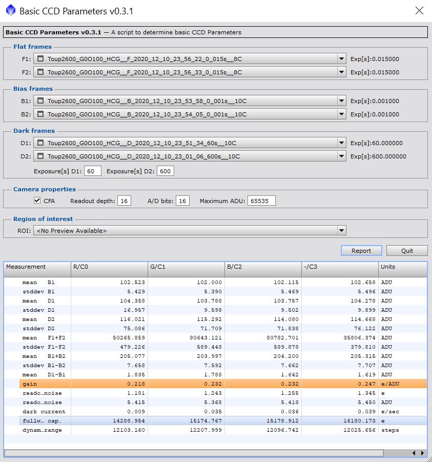

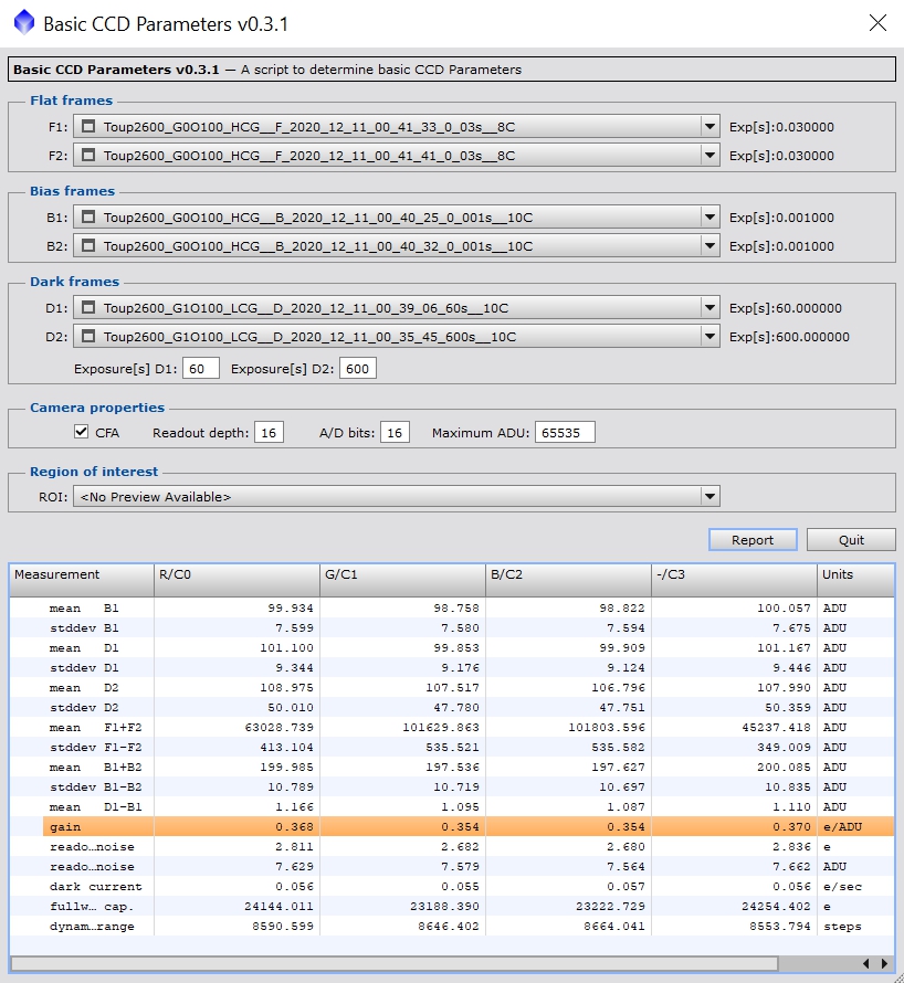

guckt selbst mal die Daten und Rohbilder an!
Parameter mit Gain 0, Offset 100, und Low Conversion Gain -
zur Erklärung: Bei der Farbkamera werden R, G, und B Kanal separat berechnet, die ersten 3 Spalten:
sodann selbiges, aber High Conversion Gain (kann man unabhängig vom Gain ein oder ausschalten):

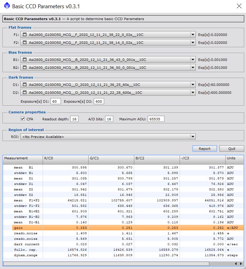

zum Vergleich die Parameter der ASI2600c bei Gain 100 und Offset 50. Bei Gain 100 schaltet sich auch der high conversion gain ein:
Wie man sieht sind gain, read noise, dark current, fullwell, dy. range recht ähnlich.

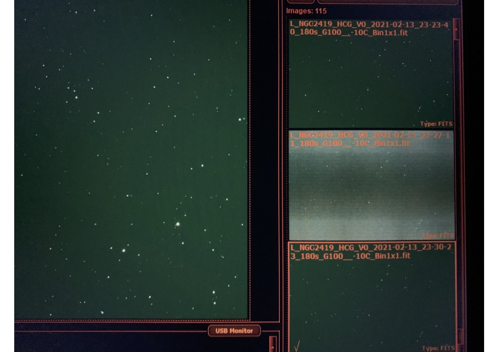

Bin gerade am Aufnehmen und dabei ist mir jetzt ein Bild (von ca 200) untergekommen, das so ähnliche Strukturen zeigt, wie bei der (baugleichen) Omegon. Anbei mal ein Bildschirmfoto von der APT Seitenleiste. Eventuell ist die FGPA v2.2 noch nicht perfekt? Aber sicher besser als die vorherige Version. vielleicht kann sich jemand einen Reim drauf machen. Eventuell liest auch Tommy von Lacerta mit, wo ich die Kamera gekauft habe? Ich bin sehr mit der Kamera zufrieden und denke, es wird dann schon ein Update geben, dass diese Streifen völlig verschwinden.

Tommy hat sich schon gemeldet. Das wird sich aufklären. Alles im grünen Bereich.

Erst mal habe ich den letzten Treiber installiert. Da war ich nicht up to date... mal sehen, ob es das war. Brauche dazu jetzt noch klaren Himmel. Werde dann berichten.
CS Joachim
habe jetzt ca 200 darks gemacht mit HCG, LCG und Gain0 und Gain1. Bislang keine weitern Bilder mit diesen ominösen Streifen.
ich würde mal sagen, die neu installierte FGPA Version funktioniert.
Problem gelöst. Danke für die super schnelle Reaktion und Hilfe, Tommy.
