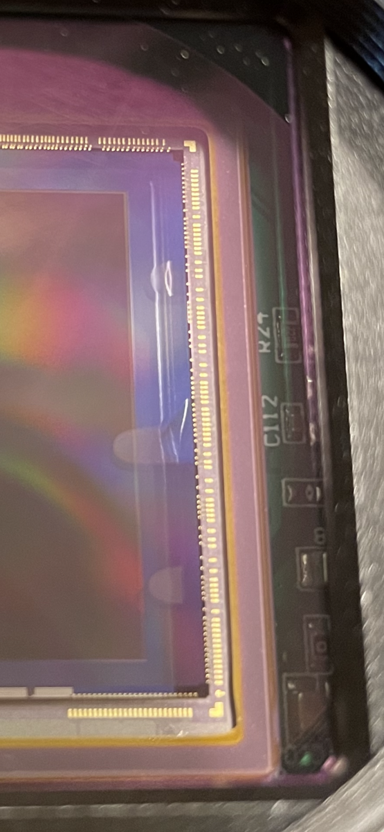

Zur Info. ZWO scheint zumindest am Anfang 2020 ein Problem mit der Qualitätssicherung Bein den 2600MCs gehabt zu haben. Ein Haufen Leute im Netz berichten, dass bei Ihnen irgendwann ein Schmier im inneren der Kamera über den Sensor gelaufen ist.
In der vorletzten Woche hat es mich auch erwischt. nachdem, ich eine Tag lang Darks im Hause aufgenommen hatte, fiel mir der Schmier auf. Es heisst, dass es sich dabei um Schmiermittel von einem Dichtungsring handelt.
Die gute Nachricht: Man kann es recht leicht selbst internen. Mit einem Reinigungsmittel-Swap und Baader Optical Wonder hat die Reinigungsaktion (Öffnen er Kamera etc.) ca. 10 Minuten gedauert... Anbei mal ein Bild.

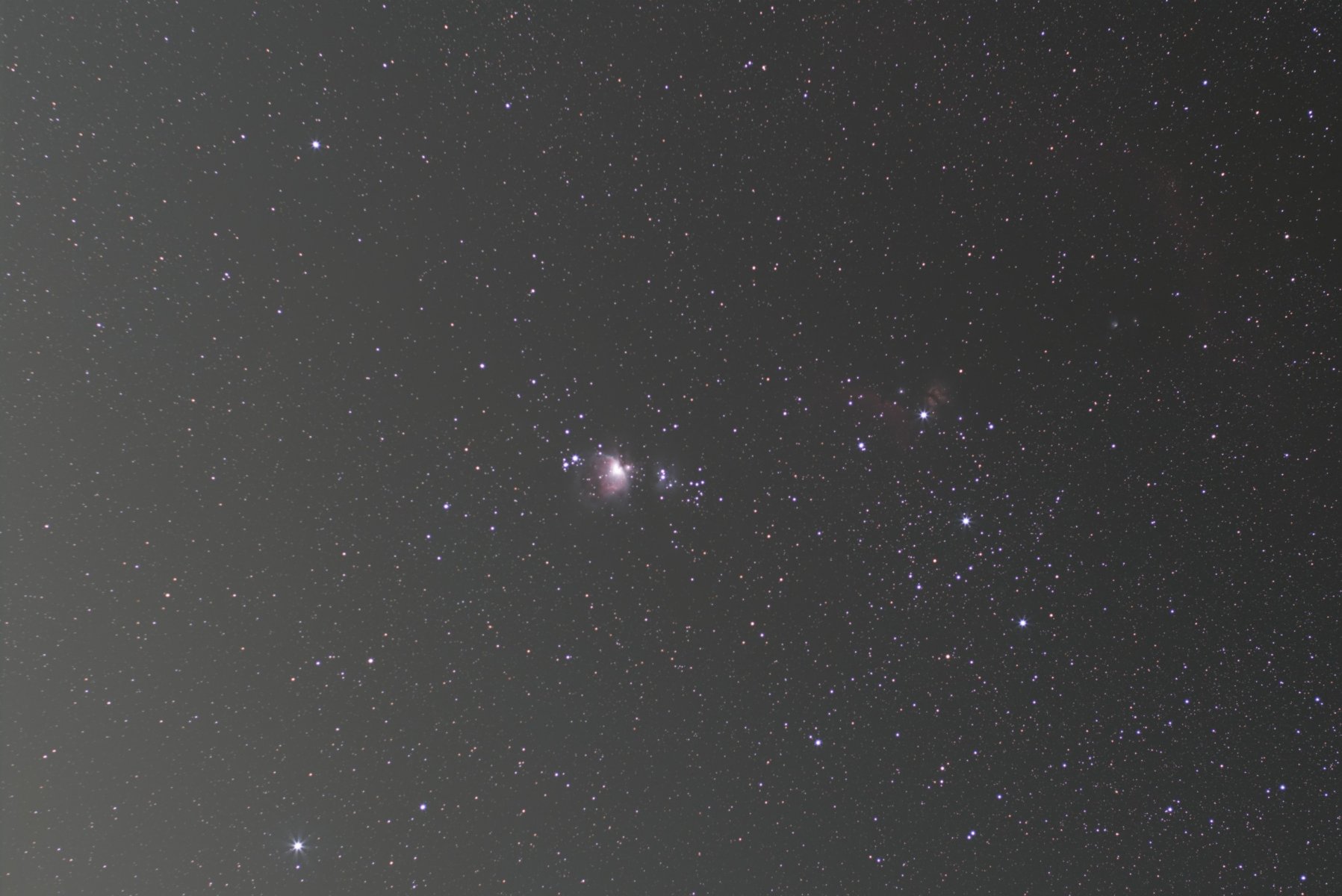

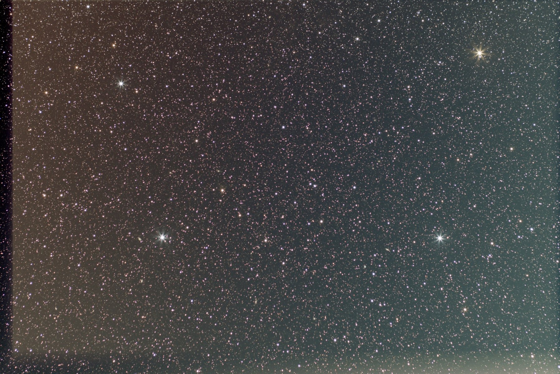

hier die Ausbeute vom Wochenende mit der neuen Kamera. Insgesamt konnte ich 2,5 Nächte nutzen. Alle Bilder sind so wie sie nach dem Stacken aussehen, d.h. 116 Bias, 40Flats, 40Darks. Belichtungszeit 240s, Gain 0, Offset 102, High Conversion Gain, RAW. Die Bilder wurden mit PI integriert und dann mit STF gestreckt.
Der erste Test war mit dem Canon EF85mm bei f/4 auf der Vixen Polarie in Richtung Orion und großer Wagen.
Orion.jpg Orion: 21x 240s. Der Fokus passt nicht ganz, daher lila Säume um die hellen Sterne. Mal sehen, ob ich die bei der Bildbearbeitung weg bekomme
masterLight-BINNING_1-FILTER_NoFilter-EXPTIME_240.jpg Großer Wagen: 89x 240s

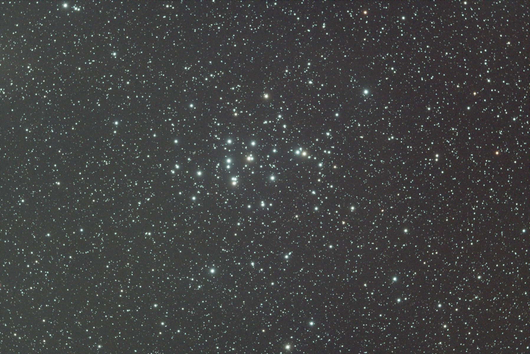

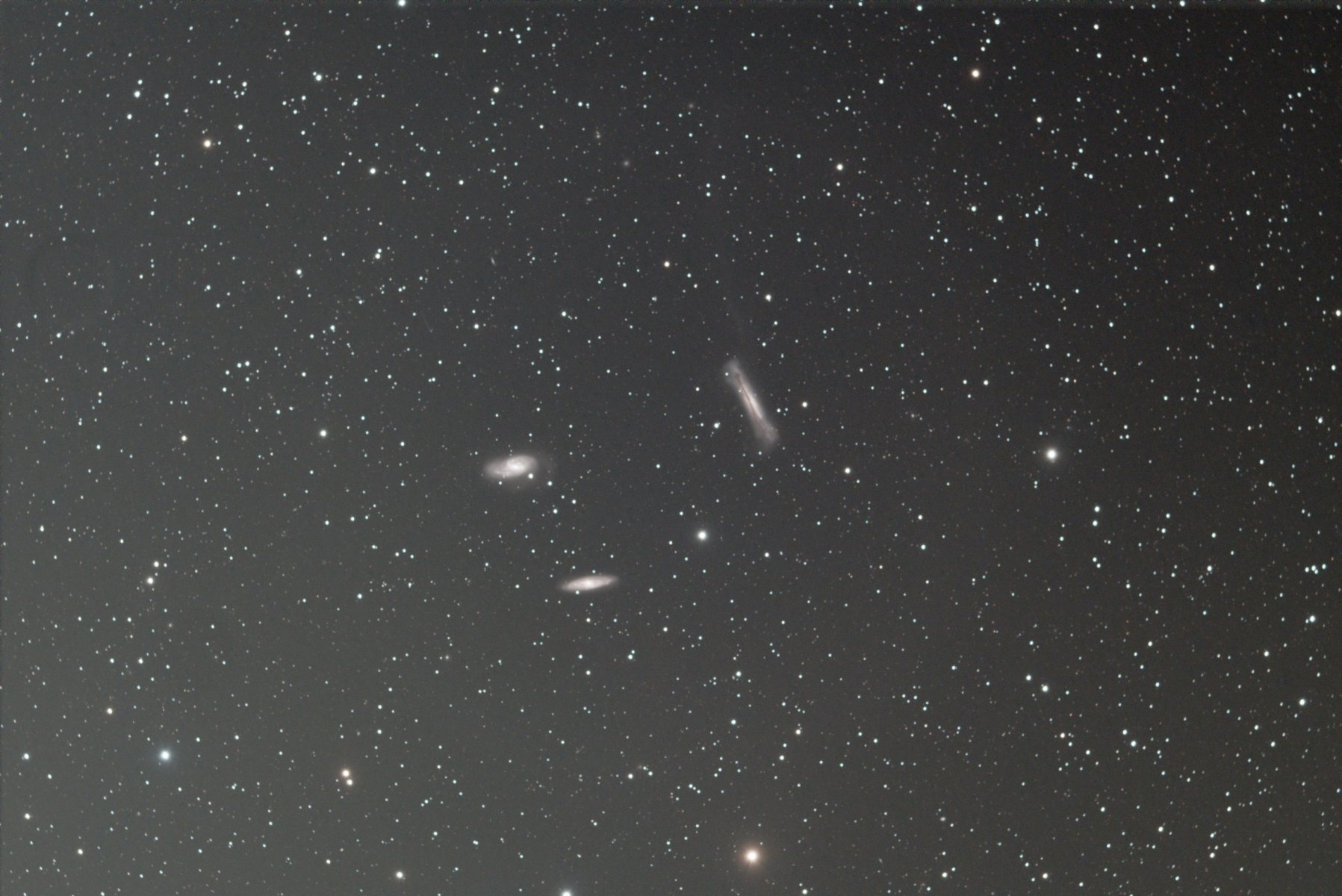

In der Nacht von Samstag auf Sonntag habe ich meine Tak Sky90 f/4.5 verwendet. Gleiche Einstellungen wir oben, natürlich neue Flats. Losmandy G-9 Montierung mit MGEN II Guiding. Steuerung durch APT.
masterLight-BINNING_1-FILTER_NoFilter-EXPTIME_240.jpg M42/43: 22x 240s. Leider hatte ich Dithering noch ausgeschaltet. :(
masterLight-BINNING_1-FILTER_NoFilter-EXPTIME_240.jpg M44: 25x 240s. Jetzt war Dithering an :)
masterLight-BINNING_1-FILTER_NoFilter-EXPTIME_240.jpg Leo Triplett: 73x 240s

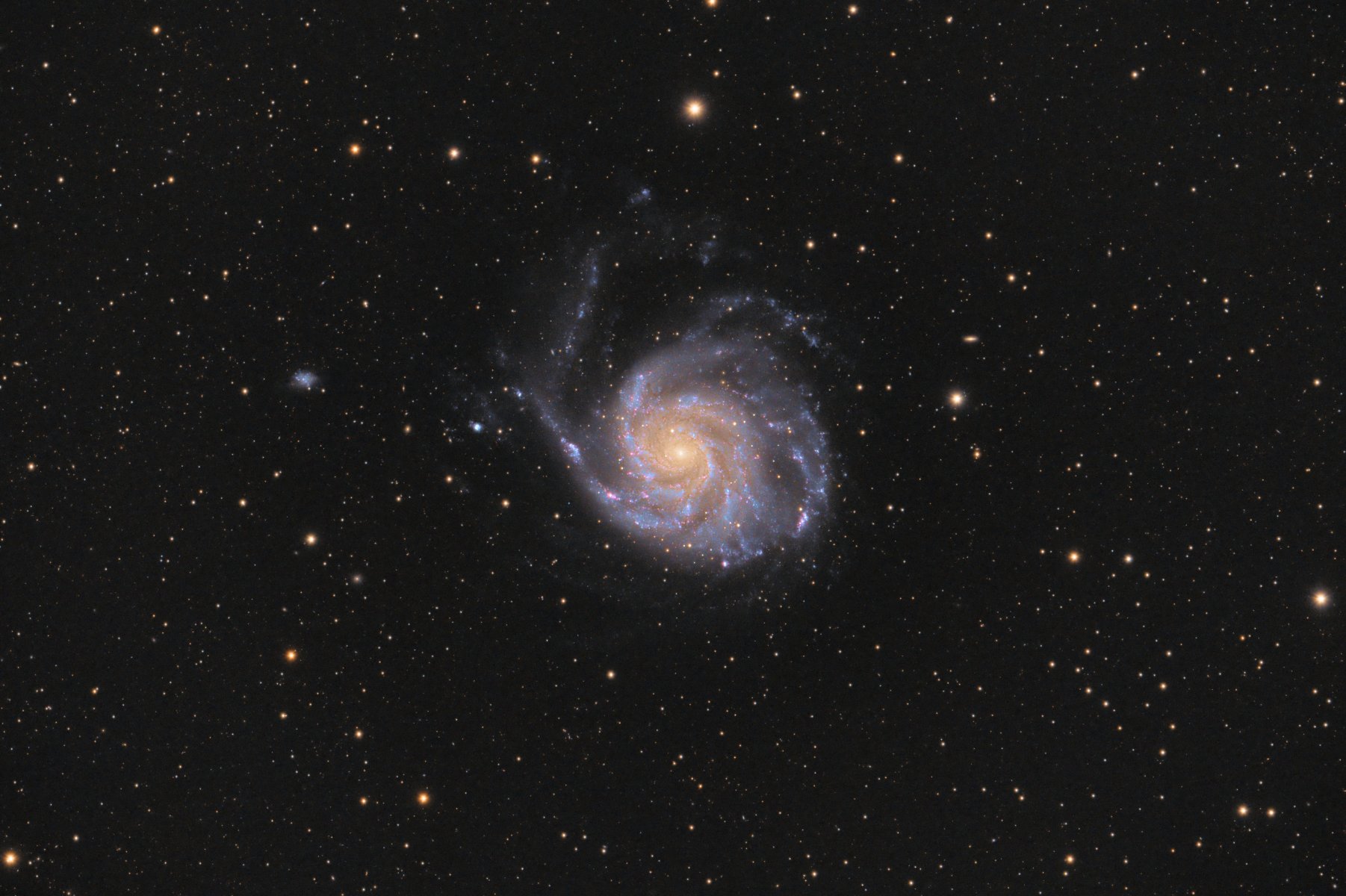

Guten Morgen zusammen,
ich werfe mal meine M101 vom letzten Wochenende in die Runde mit 8,5h Belichtungszeit, 180s pro Frame (Gain 100 (0) / Offset 100) am Esprit 120ED.
Die Touptek mit dem IMX571, steht meiner Meinung nach der ZWO (die ASI2600MC Pro hatte ich auch schon) oder QHY in nichts nach. Ich hatte weder Treiberthemen noch Probleme mit merkwürdigen Erscheinungen in den Frames, weder mit noch ohne "niedrigen Lärm" (low noise hatte ich deaktiviert).
