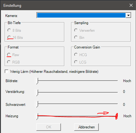

Ist die nicht per se an? So ist das jedenfalls bei den ASI-Kameras. Ein Sreenshots mit den richtigen Einstellwerten des ASCOM-Treibers wäre schön, wenn du denn schicken könntest. Beim Schwarzwert (Offset) bin ich mir nämlich auch nicht so sicher...
Nein, da gibt es einen Reiter im Ascom Menu, den ganz nach rechts. Mittelwarm kann auch zu kondensation führen. Voll aufdrehen ?
Schwarzwert = 100. HCG oder LCG. Gain auf 0 lassen.
Ich sende dir mal einen Screenshot wenn ich heute Nacht die Kamera an habe
Also der Reiter bezieht sich ja eigentlich auf die Kühlung. Die hatte ich auf 100% eingestellt. Kann man die Tauheizung noch extra aktivieren? Bei den ASI-Kameras geht das...
Ja, der Reiter ist glaube ich der Unterste. Aber ich habe die Kamera erst heute Abend wieder an. Dann schicke ich dir ein Bild
Wenn ich kurz dazwischenfunken darf...
Den Regler bei "Heizung" bis Anschlag nach rechts ziehen.
Meine Erfahrung mit Offset 100 waren nicht optimal, ich habe diesen auf 750 gestellt. Erst dann erreiche ich einen ADU von 500-800 in einem BIAS.

Sehr schön, danke. Die Heizung war bei mir auf 100% eingestellt. Und trotzdem kam es zum Beschlagen des Fensters. Ist dir das auch schon mal passiert?
Nein, noch nicht. Dann ist es wohl an der Zeit, die Trockenpatrone einzusetzen?

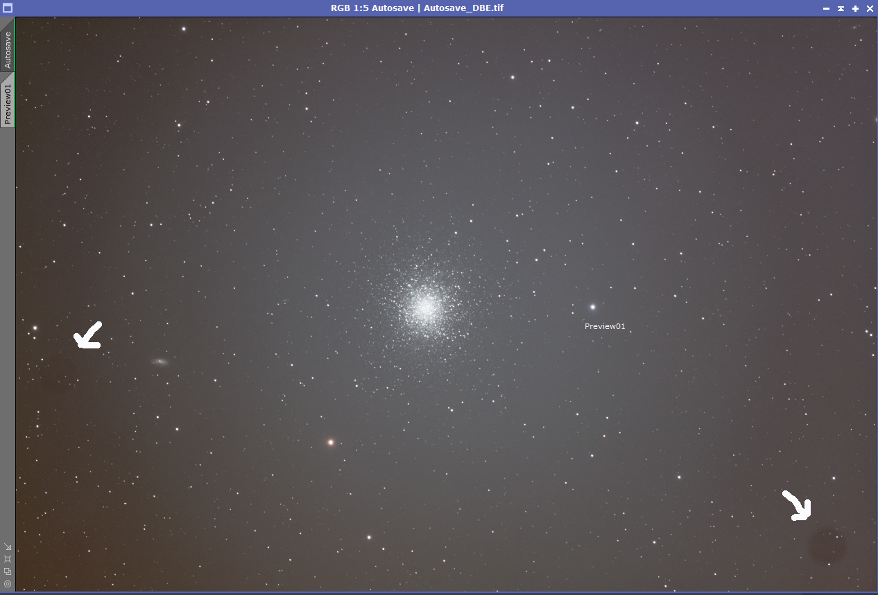

Kleines Update von letzter Nacht. habe nun die Werte wie folgt eingestellt: Heizleistung 75%, Gain = 0 (100), Offset (Schwarzwert = 723), LCG. Es hat sich dieses Mal kein Fensterbeschlag eingestellt. Lief ca. 3,5 Stunden ohne Probleme durch. Anbei eine gestackte Variante, unbearbeitet, als PixInsight-Vorschau (ohne Flats, daher mit starker Vignettierung):
Jetzt stellen sich bei mir noch zwei Fragen:
a. Woher kommen die gekennzeichneten Kreise im Bild? Den Kreis unten rechts bekommt man auch durch Bildverarbeitung schlecht weg.
b. Kann man sich darauf verlassen, dass der Fensterbeschlag nicht mehr auftritt?
Das fertige Ergebnis kann man sich hier ansehen: https://detken.net/images/celestial_objects/globular_cluster/M13-5.jpg. Das Bild wurde einfach entsprechend beschnitten. Aber das kann ja auch keine Lösung sein.

Moin Kai,
ich habe zwar eine andere Kamera und kann dir somit nichts zum Beschlag sagen aber die Kreise werden kleine Staubkörner auf der Kamera bzw. Korrektor sein. Ist ganz normal und kommt schon Mal vor.
Die verschwinden mit der Verwendung von Flats, da diese Kreise auch auf den Flats sein sein werden, werden diese bei der Kalibrierung der Lights genauso wie Vignettierung mit entfernt.
Gruß Mathias
Hallo Kai,
die Kreise sind Staubkörner auf dem Kamerafenster. Manchmal gibt es viel größere, die sind dann auf filtern o.ä. je weiter vom Sensor entfernt desto größer. Aber das ist völlig normal und gehört zur Astrofotografie dazu. Völlig staubfrei ist bei mobilen Setups schwer aufrecht zu erhalten.
Du kannst das ganz einfach mit flatframes korrigieren.
