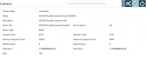

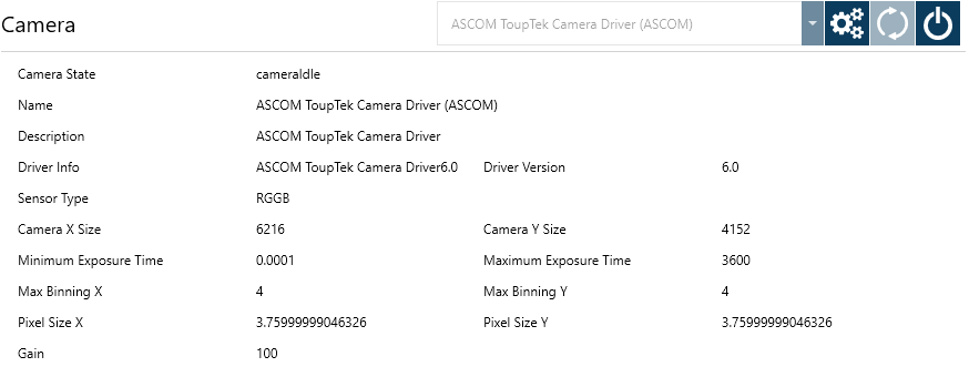

Ich bin seit letztem Wochenende auch stolzer Besitzer einer Touptek 2600c und irgendwie scheint die Kamera über ASCOM eine andere maximale Auflösung zu haben als bei Nutzung der Kamera über den SDK-Treiber (siehe angehängte Screenshots).
Verbinde ich z.B. mit N.I.N.A. die Kamera über ASCOM kann ich Bilder mit maximal 6216x4152px machen. Bei einer Verbindung über den nativen Support in N.I.N.A. bekomme ich eine maximale Auflösung von 6224x4168px. Ich habe auch noch weitere Anwendungen getestet um auszuschließen das es an N.I.N.A. selbst liegt und in APT wird nur der ASCOM-Treiber unterstützt und auch dort macht die Kamera nur Bilder mit maximal 6216x4152px Auflösung. ToupSky wiederum scheint die Kamera auch direkt anzusprechen und dort sind Bilder mit 6224x4168px möglich.
Kann jemand diese unterschiedlichen Auflösungen je nach verwendetem "Treiber" bestätigen oder bin ich da alleine?

hallo,
ja, der native Treiber erlaubt Vielfache von 16, Ascom aber nur Vielfache von 24 Pixel.
Daher werden via Ascom ein paar Pixel abgeschnitten.
Wir empfehlen immer nur ein Programm für Aufnahme und Kalibrationsbilder zu verwenden, dann ist es egal.
Die master Bilder können dann beliebig gecroppt/angepasst werden.
lg Tommy

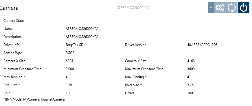

Aloha zusammen,
Ich nutze die DSPro auch erst seit kurzem und bin ziemlich angetan. Als Aufnahmesoftware nutze ich auch die liebe NINA und zwar den nightly branch.
Ich hatte folgende Beobachtung im Zusammenspiel mit NINA:
Wenn der installierte Treiber versionstechnisch nicht mit dem in NINA integrierten ToupTek SDK übereinstimmt, bricht irgendwann die Bilderübertragung ab. Bei mir wars immer nach dem 7. Sub.
Der Downgrade auf den Treiber mit Minor Version 18081 hat dad Problem behoben.
Falls mal jemand über das Problem stolpert ;-)

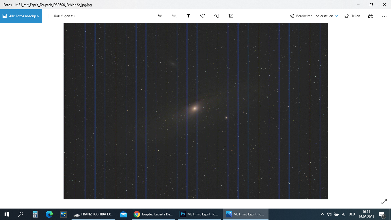

Hallo Leute
Mal wieder ein Fehlerbild von der Touptec 2600c.
Senkrechte Streifen - keine Ahnung woher.
Zum Glück nur ein Frame von 300 schlecht. Ach ja - ein zweites war auch, aber nur schwarz......
LG Franz

Hallo Frank,
magst Du noch sagen mit welcher Software Du das Bild aufgenommen hast? Welcher Treiber (Nativ/Ascom), Einstellungen im Treiber, USB 2.0/USB3.0 ...
Sollte mal jemand ein ähnliches Problem haben, könnte es helfen die Ursache einzukreisen. Aber scheint ja bisher auch bei Dir ein Einzelfall zu sein.
