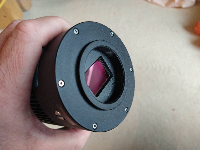

hat mal jemand mit der Farbvariante der Kamera einen IR-Test mit einer Fernbedienung gemacht? Also natürlich nur bei den Varianten mit bereits eingebauten IR-Cut Filter als Fenster. Ich habe hier nämlich eine Touptek bei der das Signal der Fernbedienung durch geht. Wenn ich aber einen Baader UV/IR-Cut Filter davor halte wird es wie gewünscht geblockt.
Vielleicht könnte ja mal jemand testen.

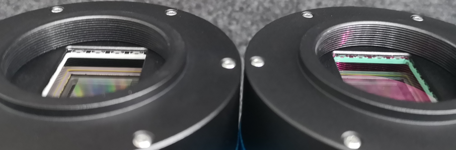

Hmm, interessant. Ist mir nur von den als "RisingCam" auf Aliexpress verkauften Toupteks im blauen Gehäuse bekannt, dass man hier die Wahlmöglichkeit hat entweder Klarglas oder UV/IR-Cut im Schutzglas.
Moin Thomas,
Hab das mal eben mit einer älteren Panasonic FB versucht. Da kommt MINIMALST was durch, würde ich sagen. Mit meiner NIKON DSLR sehe ich das deutlicher. Wobei man das bei manchen FBs tatsächlich auch mit dem nackten Auge schon sehen kann, dass da gaaaanz schwach was rot flackert.
Hab mal spaßeshalber eine UV Funzel vom so einem UV Kleber davor gehalten, die blockt aber nicht mal ein Astronomic L3 Filter. :LOL:
Wenn ich schräg auf das Fenster der Kamera schaue, sehe ich aber auch, dass ein Filter verbaut ist.
Links eine Mono, ohne Filter
Rechts die OSC mit IR Cut
Gruß, Markus
Hallo Markus,
was mich wundert ist, das beim Baader alles geblockt wird. Ohne jedoch nicht. Ich habe ein Video erstellt. Ich schicke Dir den Link mal zu.
Die Reflektion sieht bei der Farbkamera genauso aus. Und deutlich anders als bei meiner Mono. Die Fensterbreite ist auch schon anders.

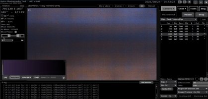

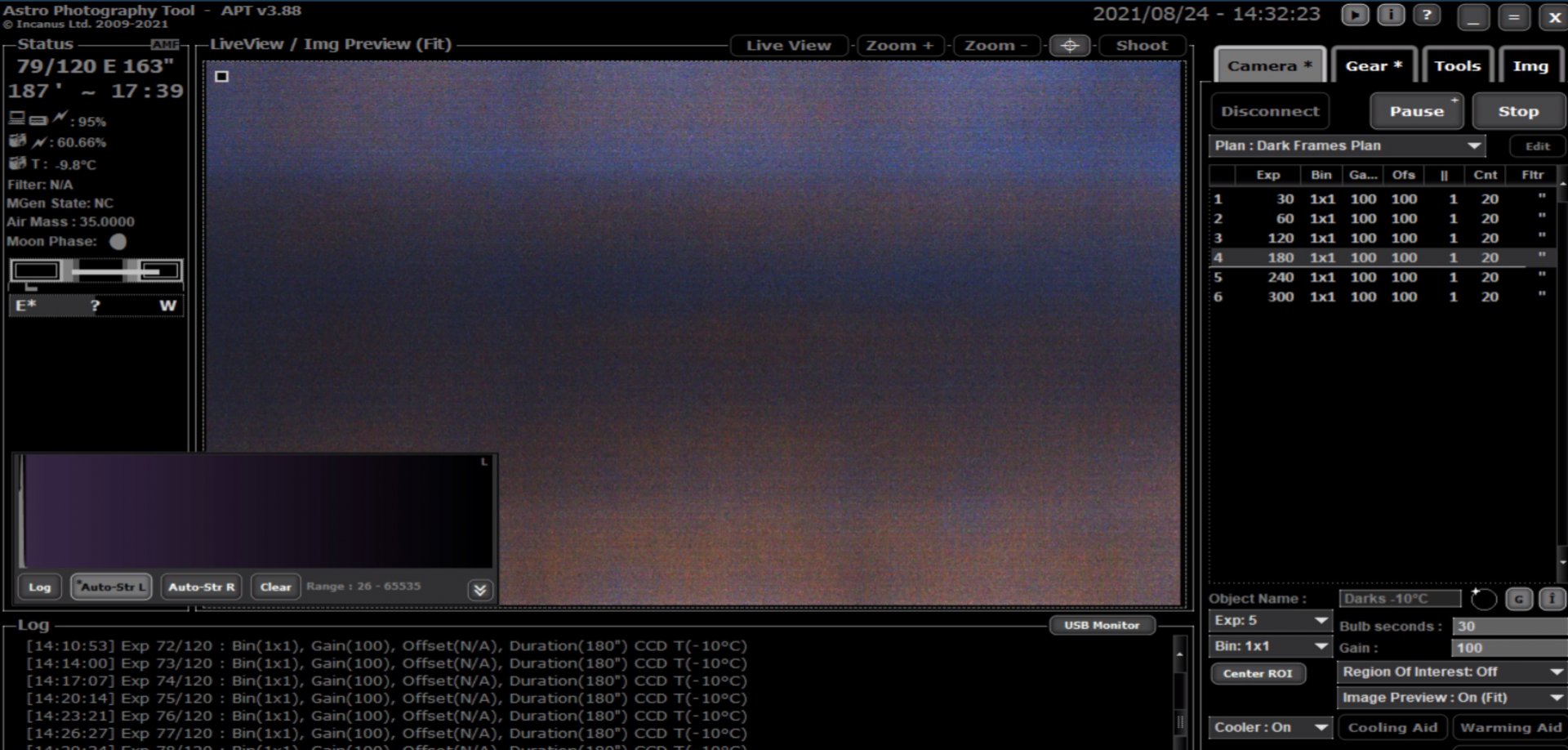

Bei mir sind nun bei der Aufnahme von Darks @-10°C auch vereinzelt diese Streifen im Bild wie im Anfang des Threads. Treiber sind die neuesten von der mitgelieferten CD. 16Bit, RAW, LCG, Gain 0 (100 APT), Offset 100 und "wenig Lärm". Trotz der aktivierten Funktionen, die beim letzten Mal für Abhilfe gesorgt hatten (Wenig Lärm...). Ist das evtl. noch bei jemandem so? Siehe Screenshot, bei jeder Serie á 20 Bilder ist ein solches Streifenbild dabei. Schaue ich mir mal an, wieviele das genau sind wenn fertig. Ist mir vorher nicht aufgefallen. Beim Auftreten von einmal pro 200 oder gar 400 ist das nix, aber gefühlt aller 20 Bilder ist schon seltsam. Zur Not nochmal mit dem älteren Treiber.

Die Streifen dürfen nicht sein. Es hängt mit dem USB Traffic zusammen. Ich betreibe die Kamera direkt am USB Port des Laptop, kein Hub oä.
Schau mal was ToupSky sagt welche FPGA Version deine Kamera hat. Da gab es ein Update. (Die FPGA Version ist nicht der ascom Treiber)
ixh kann die Streifen produzieren wenn ich gleichzeitig PI laufen lassen ins dort richtig rechnen lasse. Dann kommt selbst ein 8 core Laptop mit dem USB aus dem Takt
Die FPGA Version ist neuer als 2.2, meine 3.2 hatte ich anfangs ausgelesen. Da mein alter Rechner nur USB2.0 hat, für heutiges Verständnis eher nicht mehr so schnell ist mit seinem Core2Duo T9300 @2.5GHz, dann noch alles an einem aktivem USB3.0 Hub hängt, schiebe ich das mal da drauf. Den Traffic kann ich im ASCOM-Treiber evtl. noch zusätzlich bremsen, werde ich mal versuchen. Ab und zu "verschwindet" ja auch bei LiveView oder einer Serie kürzerer Belichtungszeit wie BIAS, Flasts etc. mal das eine oder andere Bild. Bei Darks ist das bisher noch nicht passiert, da kommen nun Streifen. :ROFLMAO:
Das mit dem hub könnte der Hauptgrund sein.
