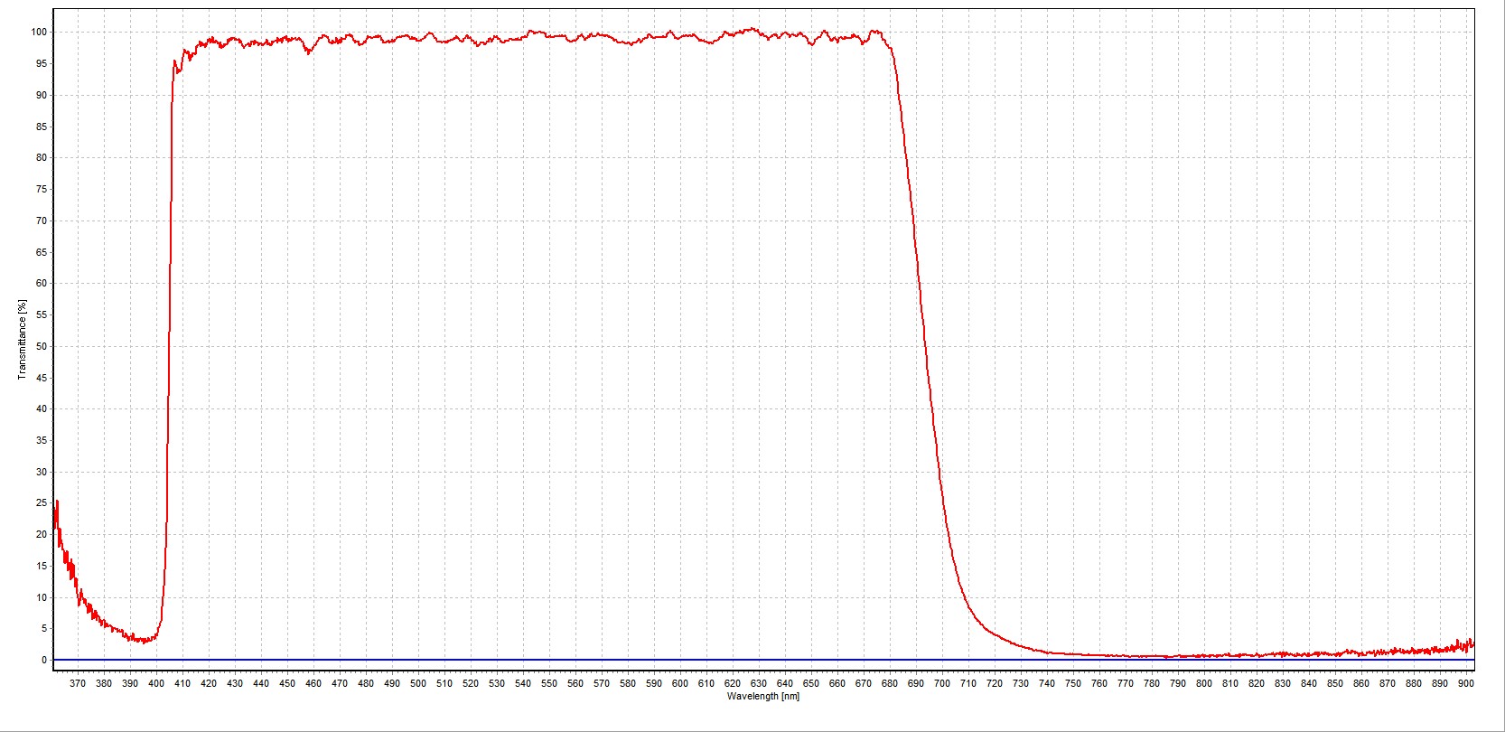

bezüglich Transmission des Kamerafensters der DSPro2600c habe ich eine von mir gemessene Kurve anzubieten -
ich kann zwischen 360 und 900nm messen, sieht so aus:
lg Tommy

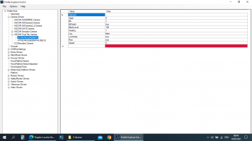

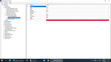

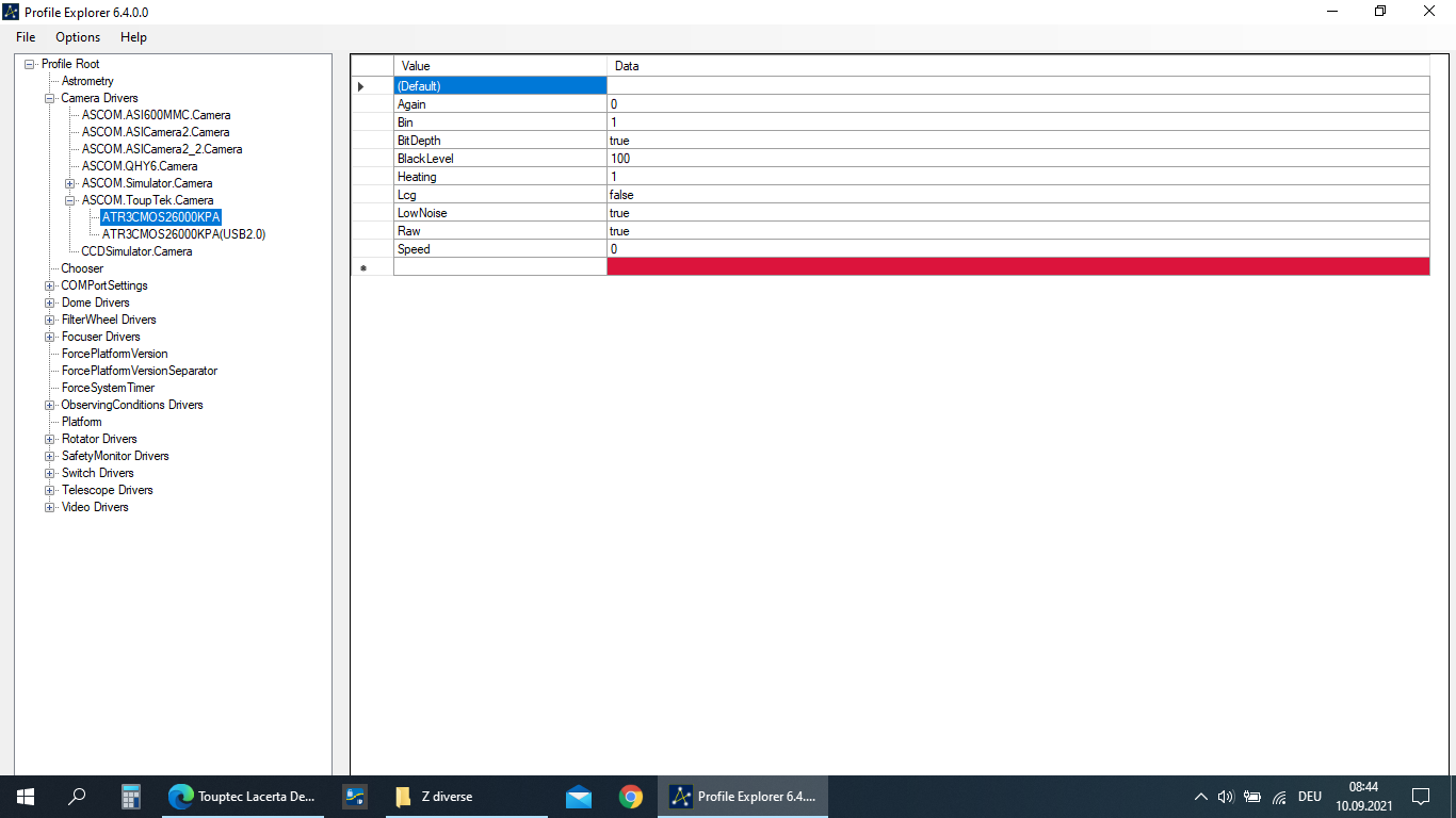

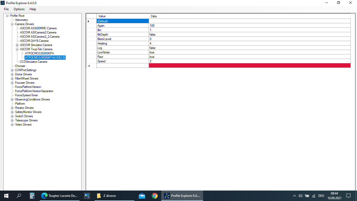

Verwende die Kamera mit Ascom Treiber - siehe Fotos. Welcher ist der richtige und soll ich einen davon löschen?Screenshot (25).pngScreenshot (24).png
LG Franz
Also mit USB2.0 / 3.0 hatte ich Euch ja schon so meinen Problemen genervt. Habe es dann aber mit einem Kabeltausch und einer Docking für das "neue" Laptop hinbekommen, siehe meine Beiträge weiter oben. Die Treiber in Deinen Screenshots sind nur die Profile in ASCOM. Welcher davon aktiv ist, siehst Du in APT im USB-Monitor oder eben im Gerätemanager vom BS wenn die Kamera verbunden und mit 12V versorgt ist.
Bei USB 3.0 hat Du ja schon Speed auf 0, bei USB2.0 ist Speed auf 2 gesetzt. Low Noise - "wenig Lärm" ist bei beiden bei Dir aktiv. Mehr kann man hier als Bremse zur Erhöhung der Stabilität nicht wirklich tun. Habe meine Verbindungen stets über ToupSky im 16Bit Modus bei ca. 10ms Belichtungszeit getestet, damit die max. Framerate erreicht wird. Wenn das hier stabil läuft bei um die 7.2 FPS (USB3.0) oder 1.2 FPS (USB2.0) und ohne "wenig Lärm" weiter unten in ToupSky zu sehen, dann sollte das auch in APT stabil laufen. Mit "wenig Lärm" werden die Frameraten etwa fast halbiert. Wenn da was nicht läuft, bleibt die Kamera quasi "stehen" und der Bildcounter bleibt stehen. Daran sieht man das eben sofort..
Wenn das alles nix hilft, kannst evtl. mal andere Treiber, die aktuelle APT BETA 3.88.3, oder eben eine aktive USB-Docking probieren, die etwas mehr Power hat als die internen USB-Ports.
