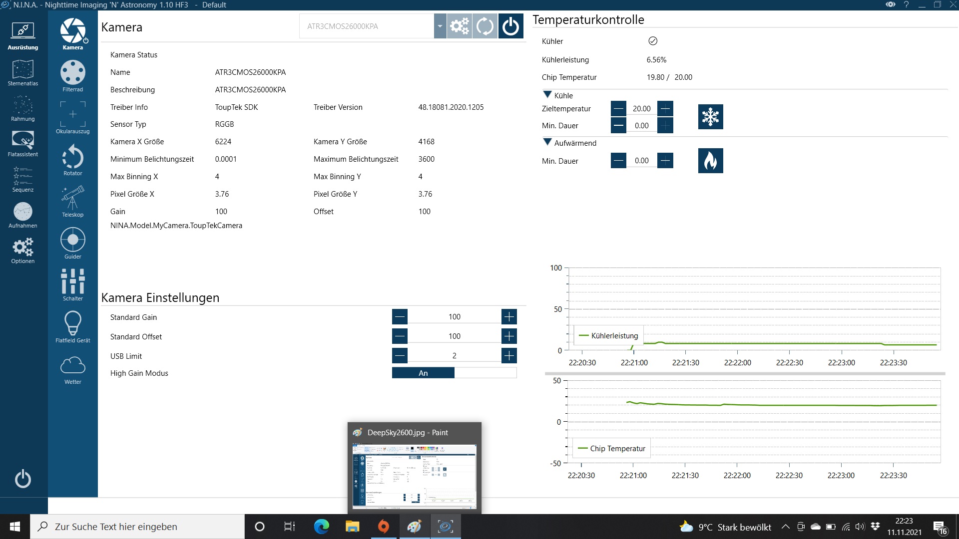

ich habe mir jetzt auch eine DeepSkyPro 2600c zugelegt, schonmal sorry, dass es jetzt erstmal wieder Wochenlang schlechtes Wetter ist.
Denn wir wissen ja alle neues Equipment = schlechtes Wetter :ROFLMAO:
Ich habe schonmal zu Hause einmal getestet ob soweit alles erkannt wird und läuft.
Ich werde zum einnorden Sharpcap benutzen und zum aufnehmen N.I.N.A, ich habe den Ascom und den Nativ Treiber installiert.
SharpCap ist kein Problem weil ich es ja eh "nur" zum Einnorden nehmen werde.
Aber bei N.I.N.A hätte ich mal noch ein paar fragen zum Nativ Treiber.
Also
Frage 1: Ist das der richtige Treiber? Hab den von der Teleskop-Austria Seite :ROFLMAO:
Frage 2: Gain ist jetzt so 100 = 0?
Frage 3: was muss ich beim USB Limit einstellen gibt ja die Möglichkeit von 0 - 2 ist das dieses "wenig Lärm" oder gibt es das im Nativ Treiber nicht?
Frage 4: Jetzt ist der HGC Modus an und wenn ich das aus mache der LCG?
Frage 5: Schaltet sich die Heizung automatisch mit an wenn die Kühlung eingeschaltet wird? Weil wenn ich die Schneeflocke drücke wird die Flamme ausgegraut
Frage 6: gibt es noch irgendwelche Tipps die ihr mir geben könnt und was zu beachten ist?
Sorry für die vielen Fragen, ich will halt nur Fehlerquellen von vorn herein eleminieren, bevor ich mich draußen herum ärger.
Gruß und CS
Mathias

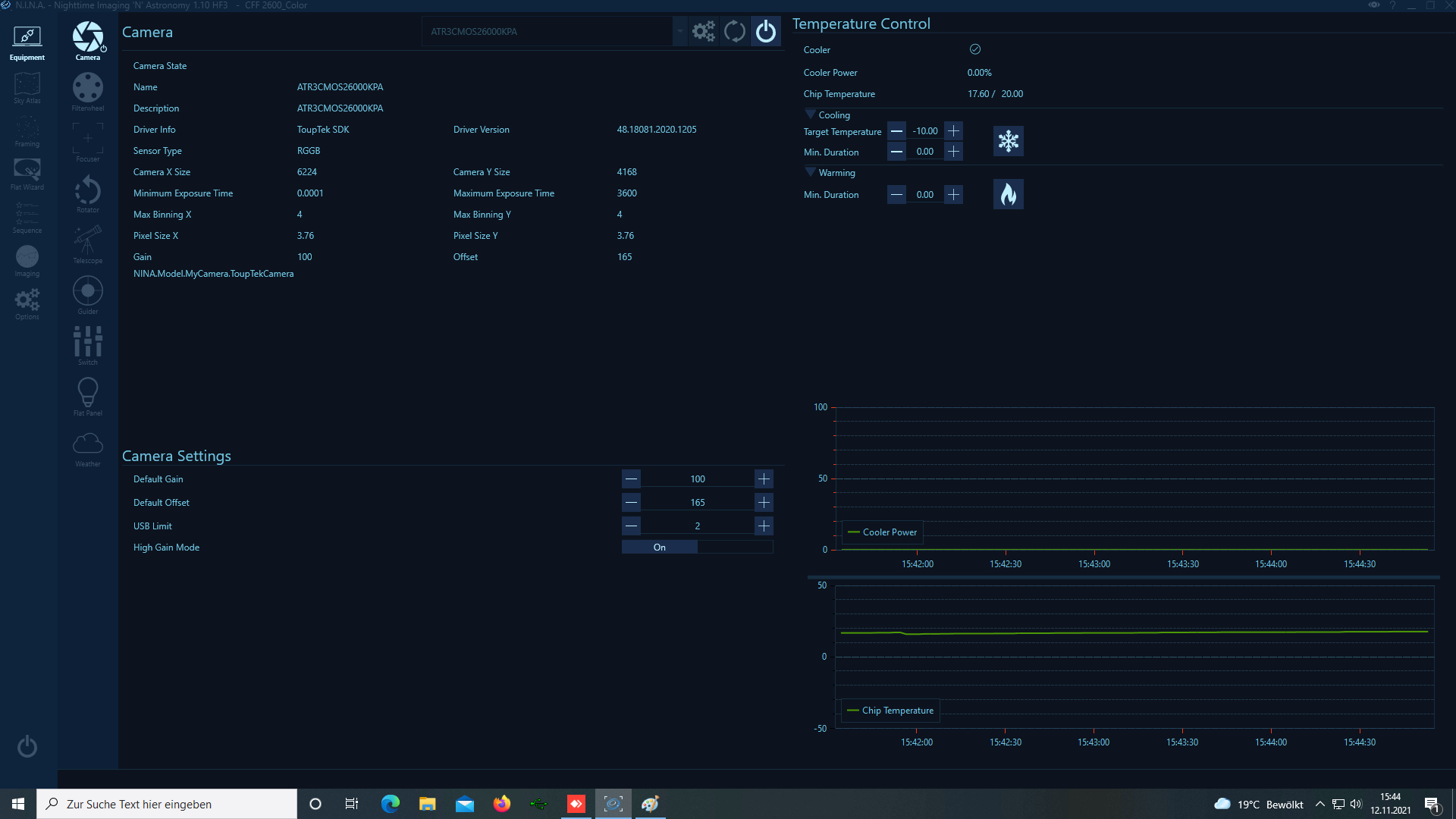

Hallo Mathias,
Die Fragen hab ich mir auch gestellt.
Laut dem N.I.N.A. Discord ist "High Gain an" == HCG und folgerichtig "High Gain aus" == LCG.
Ob USB Limit was mit "Wenig Lärm" zu tun hat, frage ich mich auch.

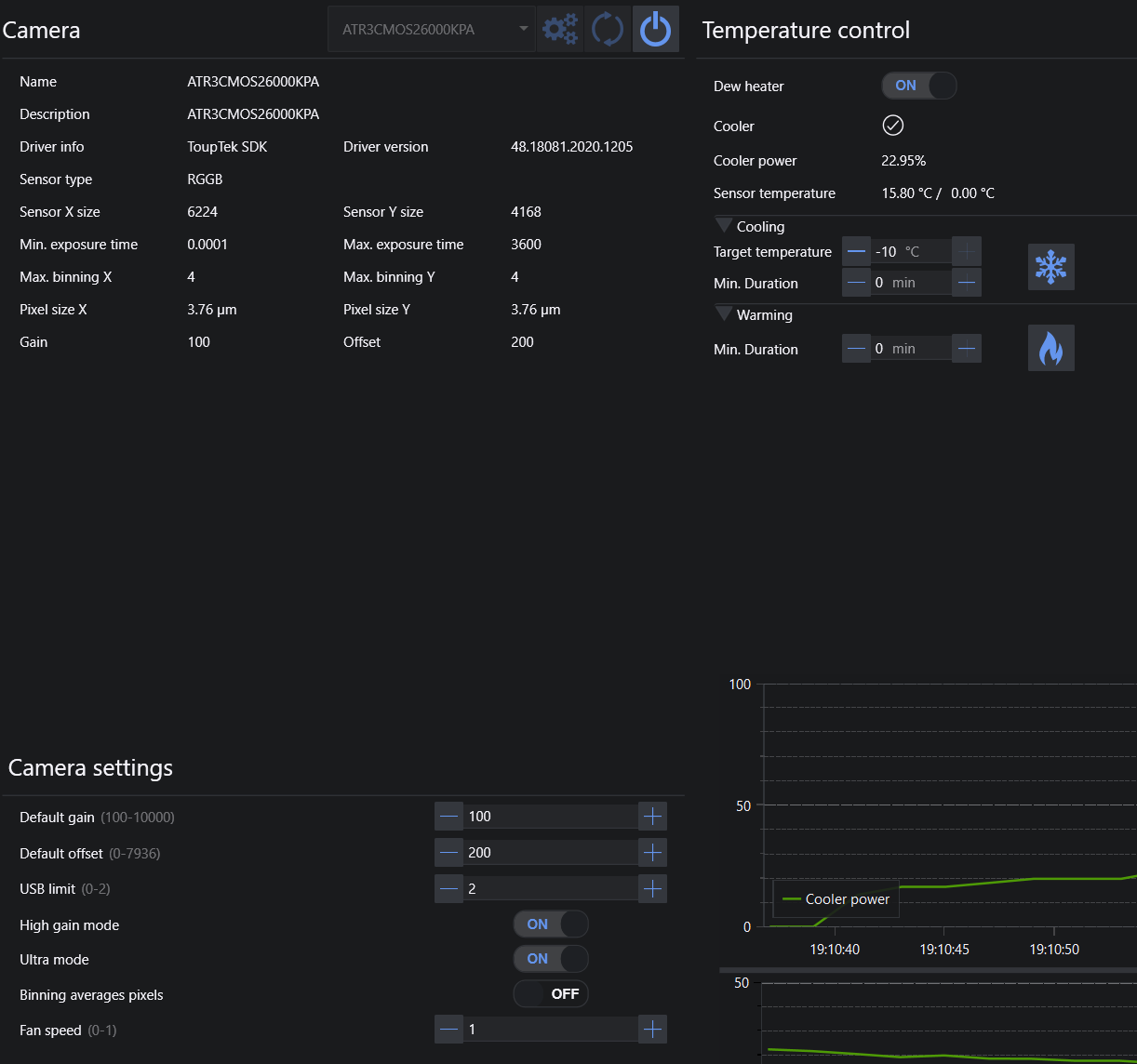

Bei mir ist im nativen Treiber noch ein Schalter für den Ultra Mode und zur Lüftersteuerung. Das fehlt bei Dir. Ich nutze aber den Nightly Build, da ist dann wohl ein anderes SDK eingebunden.
Bei mir ist die Heizung an, wenn ich die Kühlung einschalte.
Mach mal in N.I.N.A mit dem Sequencer eine Serie Darks/Flats/whatever. Ich hatte am Anfang auch Treiber zusätzlich zu N.I.N.A installiert und bei mir ist dann nach dem 7. Sub nix mehr aufgenommen worden. Erst als ich alle Treiber mit dem in N.I.N.A integrierten ToupTek SDK versionsseitig angeglichen hatte, gings. Seither hab ich keine Probleme mehr.
Christian

Hi Mathias,
also ich denke, dass "USB Limit" eher dem Punkt "Bildrate" entspricht. Und "wenig Lärm" dem "Ultra mode" , der aber in unserer Treiber Version nativ nicht vorhanden ist. Ob das jetzt am SDK- vom Nina liegt weiß ich aber nicht. Ich dachte eigentlich, das man eine SDK ebenfalls zur Verfügung stellt und nciht fix in einer Software-version eingebaut ist (wg. dem Hinweis des Nightly-builds).
Die Heizung kann bei mir nicht separat im Treiber geregelt werde. Das Flammensymbol ist meines Wissens eine warm-up Funktion, um nicht einfach den Kühler komplett abzuschalten, sondern am Ende ein langsames Drosseln der Kühlleistung bewirkt.
Ob die Heizung dennoch mit angeht, weiß ich nicht. Vielleicht kann das jemand mal messen. Ich habe meine Kameras nicht im direkten Zugriff.
VG Thomas
Hi Mathias,
VG Thomas
Moin Thomas,
wie hast du deine Bildrate den eingestellt, ich hab es jetzt bei 2. Und beim ersten Test hat ja alles gut funktioniert.
Gruß Mathias
Ich kann nur sagen, was ich in den Release Notes gelesen hab. Da wird angegeben, dass 48.18081.2020.1205 verbaut ist. Und mit dem kann ich den Ultra Mode schalten.
Hallo Thomas,
Vermutlich liegt es daran, dass der Programmierer die vom Treiber zu Verfügung gestellten Funktionen nicht als Schaltflächen integriert hat.
Das Problem hatte ich mit der "alten" Version von NINA auch, deswegen nutze ich die Nightly. Selbst Funktionen wie das automatische Rotieren des Auszugs per z.B. Falcon gibt es erst in der Nightly. War für mich noch ein K.O. Kriterium.
Schade, dass nicht wenigstens solche funktionierenden Sachen mal in der alten Version geupdated werden. Aber was will man bei einer kostenlosen Software meckern!? ;)
CS Markus
Aaaaalso, bei mir sieht das so aus:
Deswegen habe ich in den Nightly (jetzt Beta)-Branch gewechselt (seit Nightly Build 67). Ich hatte nie Probleme mit der Nightly, weil die mega-stabil war und Features hatte (z.B. MGEN-Integration), die mir wichtig waren.
