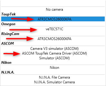

habe mir jetzt mal die Möglichkeiten angeschaut und auch nochmal auf der vorhergehenden Seite nachgelesen.
Offenbar gibt es hier viele Möglichkeiten. Aber welche ist denn nun die richtige/beste.. oder nach welchen anderen Kriterien man gehen kann?
alle 4 bepfeilte Möglichkeiten gehen.

sorry, ich mus mal auf den alten Beitrag vom Dez 21 zurückkommen. Ich habe seit kurzen die Omegon veTEC571C und bekomme diese aber nur native als ToupTek in N.I.N.A. eingebunden. Das funktioniert stabil und ohne Probleme. Ich sehe jetzt im Screenshot von @FFantasyX das es offenbar auch einen native Treiber direkt für die Omegon Kamera gibt. Meine zwei Fragen sind daher, wo gibt es den native Treiber für die Omegon (habe nur den Ascom Treiber, der in N.I.N.A. nicht funktioniert und das SDK gefunden). Die zweite Frage ist, macht überhaupt einen Unterschied den Omegon Treiber zu verwenden oder ist das nur der umgelabelte ToupTek Treiber.
Danke und Grüße
Torsten
Moin Torsten,
Meine Touptek wurde als RisingCam, veTEC571C und als Touptek selbst zur Auswahl angezeigt. Das sollte in der aktuellen Beta von N.I.N.A. auch bei dir so sein. Einen Unterschied in den Treibern sollte es nicht geben und damit auch keine Rolle spielen welchen Treiber du auswählst.
Jedenfalls bei mir haben alle drei gleich gut funktioniert (habe aus Versehen mal den falschen für eine ganze Session ausgewählt :) ).
CS Markus
