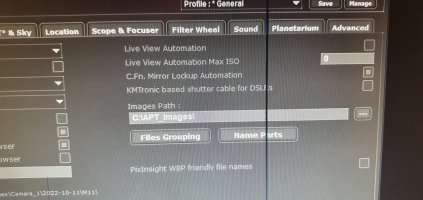

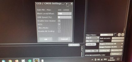

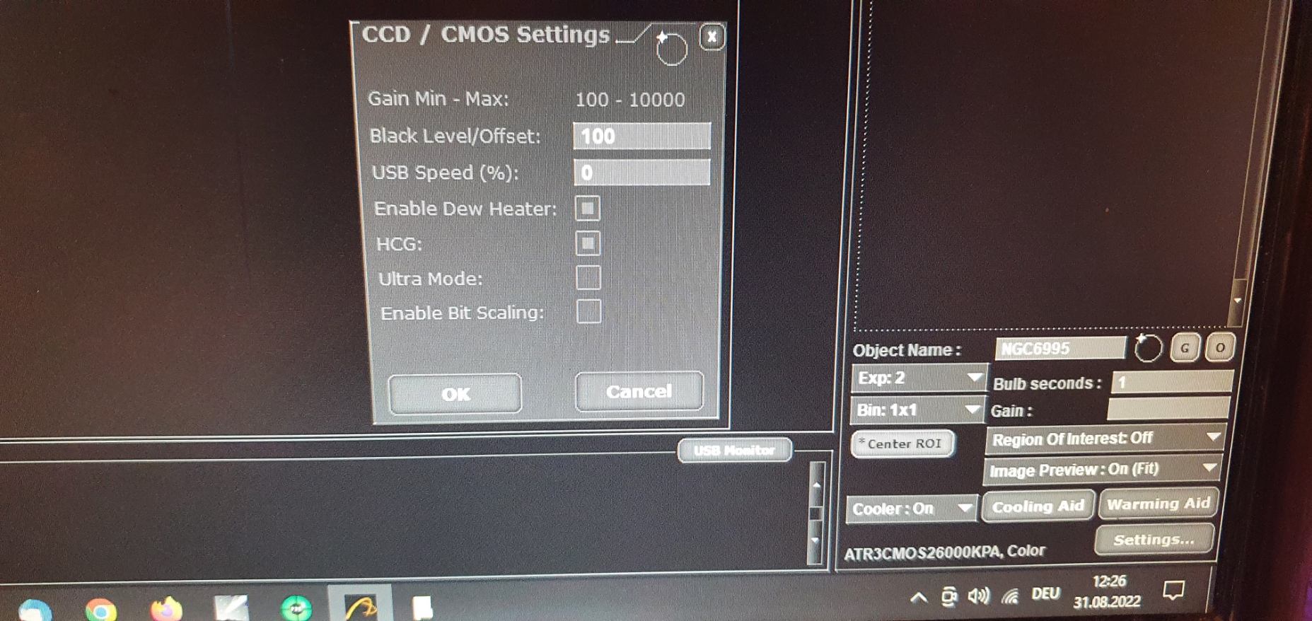

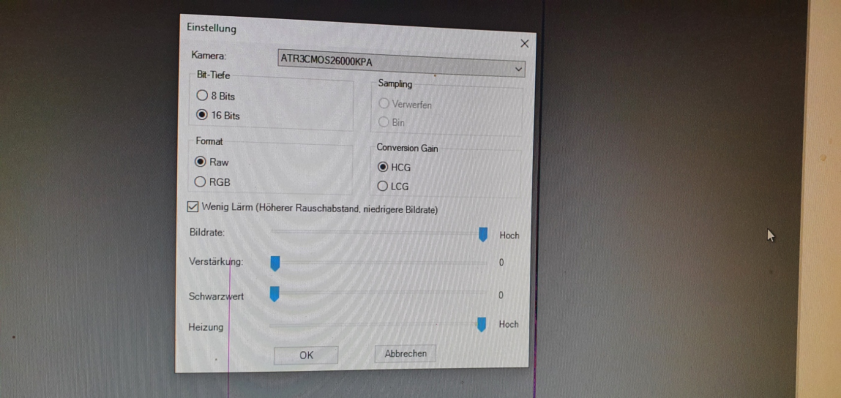

Hab hier mal die Einstellungen

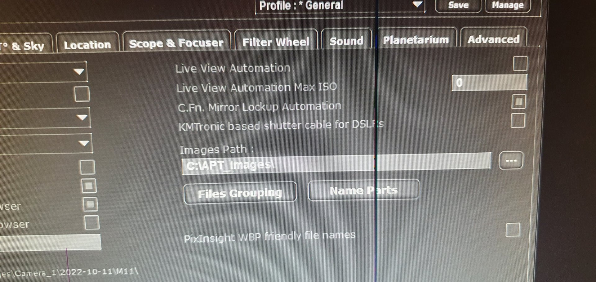

und Frage drittes Bild soll man da aktivieren bei Live View Automation?

Linkes Bild: das ist der native Treiber, black level =100 ist ok.
mitte: das ist der ascom treiber: hier auch Schwarzwert 100 einstellen. Verstärkung 0 = gain 100, Verstärkung 1= gain 200, etc. raw ist richtig.
live view automation nicht ticken. Die Erklärung dazu ist im Apt manual: damit wird automatisch maximal gebinnt.

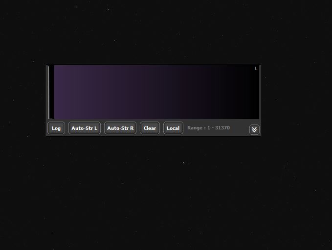

irgendwie haut die Vorschau Ansicht nicht hin... vieleicht liegts an dem fehlenden Schwarzwert??
auch die Farbe wird oft grünliches Bild rötliches Bild Bläuliches Bild.... (Vorschau) woran liegt das?

Den ersten Teil verstehe ich nicht. Wer oder was hat fokussiert? Die Kamera selber fokussiert ja nicht.
wenn in APT das Bild eine farbstich hat (du hast dann in Tools-APT settings-CCD bei color fits preview einen tick gemacht), dann kannst du die Werte für de-Bayer red und Blue Channel anpassen. Das befindet sich auf der gleichen Tab rechts. Ich würde aber empfehlen, Color fits preview nicht zu ticken und Schwarzweiß Frames zu nehmen. Damit geht auch ein Autofokus viel einfacher.

Fokusiert ist falsch gewählt... die Kamera hat halt völlig überbelichtet dann wieder dunkles Bild hin und her...
und irgendwann waren in der Vorschau Sterne sichtbar und komisch ab da konnte ich kleine Sternescheiben scharf stellen...
das mit der Vorschau war in der Asi einfacher zu regeln, oder ich hab de dreh noch nicht raus, bei der Asi klappte
ja bei Live View ein Menü auf da konnte man Gain und Belichtungszeit einstellen (nur für die Vorschau Live Bild) , hatte kurze Belichtungszeit gewählt und
Gain so lange hochgepusht bis z.b M13 in der Vorschau sichtbar war, plaziert scharf gestellt...passte...
das geht jetzt nicht mehr, kann bloß rechts unten die Belichtungszeit ändern... bei Gain für Vorschau geht gar nichts

Ja in Fits Vorschau tick drin
Das hört sich danach an, dass du in APT Auto-StrL aktiviert hast. Besser manuell den stretch wählen, dh so ca ins linke Drittel streichen. Dann macht apt nicht ständig einen autostretch.

Muss ich dann beides im Histogramm ändern , Automatik aus, und mit den
Pfeiltasten einstellen ?
Ich drück meistens Autostretsch links
Dann mit den unteren Pfeiltasten links oder rechts..
Autostretch nicht aktivieren. Dann einfach mit der Maus in das große Feld klicken, halt so linkes Drittel, siehst du dann schon, was ein guter stretch ist. Autostretch nur, wenn sich die umgebungshelligkeit nicht ändert. Sonst turnt die Bildhelligkeit hin und her
Ja da bin ich noch in der Findungsphase wie das funktioniert....
komisch ich mach ein Bild im Zenitbereich das Bild wird Bläulicher fahre ich näher an den Äquator
wird das bild gelblicher rötlicher...... (Live Vorschau)
auch nach der Aufnahme kommt das Bild so oder so daher...
Ja, die autostretch Funktionen von APT ist ziemlich empfindlich was Farbe angeht. Wie gesagt: am besten ohne Farbe. Ob die Sterne rund sind sieht man auch in schwarz weiss

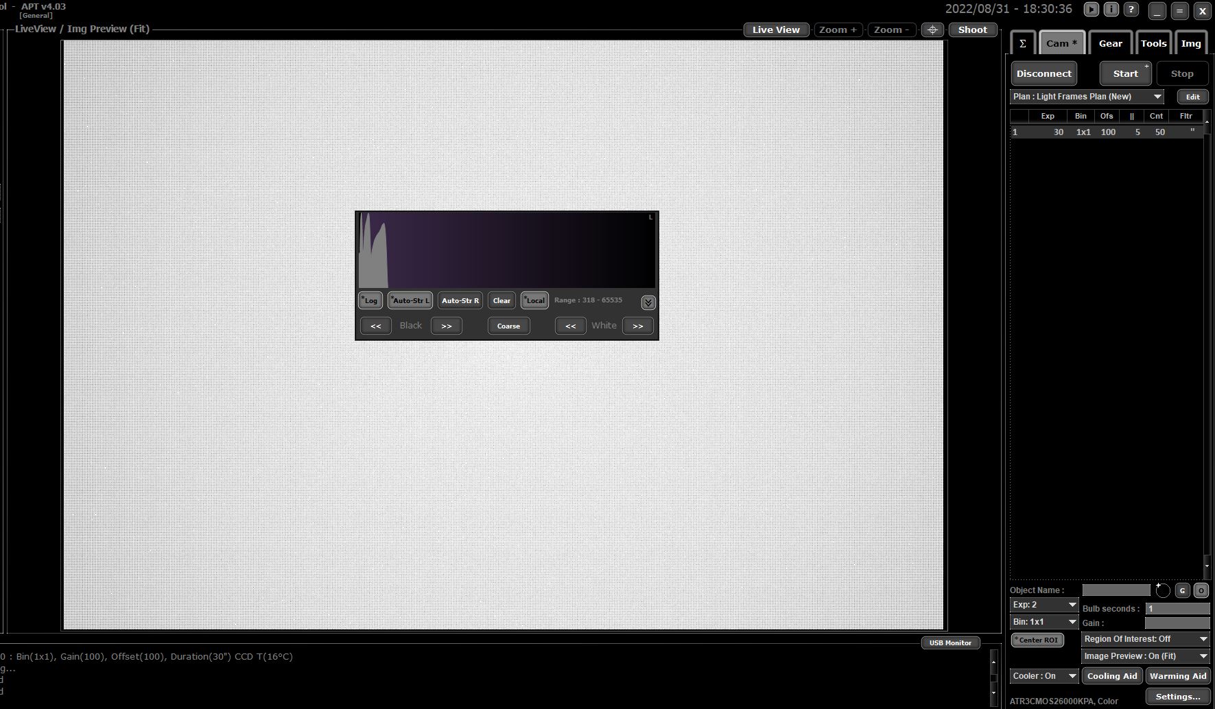

Hab jetzt mal Autostretch und Vorschau Debayer abgeschaltet, bei der Trockenübung sieht alles
viel ruhiger aus....

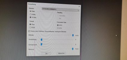

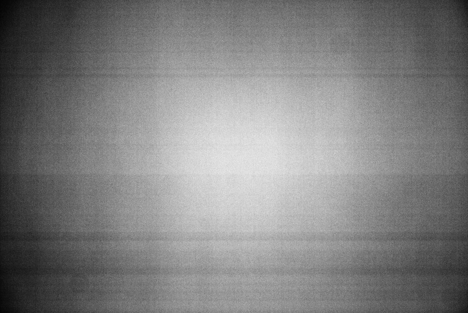

Dann wollte ich gestern Abend vor der Session Flats machen. Nachdem die bei der ersten Session wunderbar aussahen, haben die nun aber alle Streifen, die sich von Bild zu Bild verändern. Mit sowas kann man keine Astrofotos kalibrieren.
Dann hat die Kamera im Vergleich zu den anderen Kameras, die ich habe, auffällig viele Hotpixel. Meine anderen Kameras hatten im Neuzustand so gut wie gar keine. Die sind erst über die Jahre gekommen.
Mit Hotpixeln und Treiberproblemen hätte ich noch Leben können. Aber das mit den Streifen geht gar nicht. Da kann man keine vernünftigen Bilder mit machen. Das mit der Feuchtigkeit macht mich auch misstrauisch. Entweder funktioniert der Dew Heater nicht oder es war tatsächlich ab Werk Feuchtigkeit in der Kammer.

Das Problem mit den Streifen im Flat hat sich erledigt. Das lag an der geringen Belichtungszeit und dem 50Hz Effekt. Mit ca. 0,5s Belichtungszeit war das Problem verschwunden.
